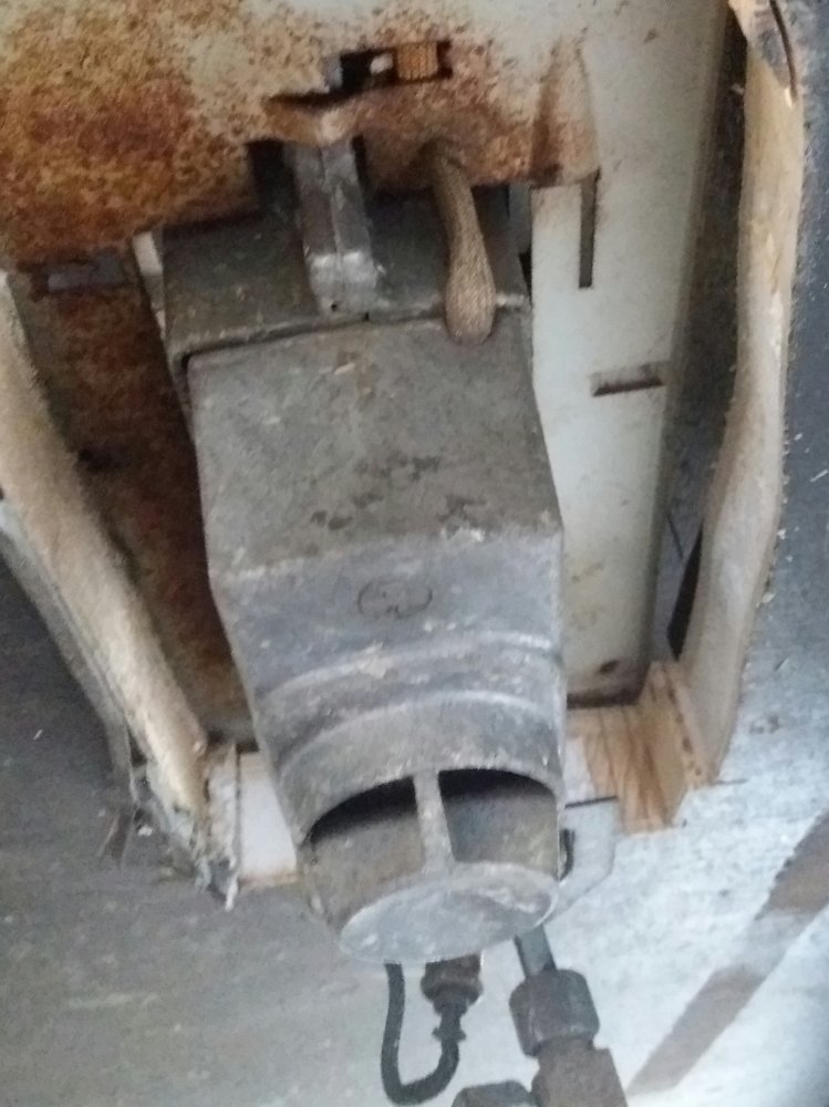

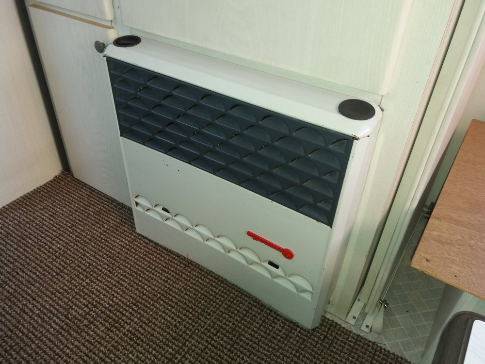

Salutare din nou :)
Asa cum am scris in prezentare m-am ales cu o batranica din 1991 care inca se tine bine dar cum urmeaza s-o folosesc permanent in urmatoarele 3 luni m-am gandit sa-i verific instalatia de incalzire.
Ce am constatat a fost ca pornind tot sistemul gazul nu ajungea in soba.
M-am bagat sub ea si am descoperit ca aceasta piesa Junker (nu stiu cum se numeste) nu permite gazului sa ajunga la scanteie.
Am scos-o si instalatia functioneaza perfect dar nu vreau s-o folosesc asa.
Ma poate indruma cineva catre un service in zona Brasov (daca există)  sa fac o revizie sau macar sa ma lamureasca de ce aceasta piesa nu deschide si cine imi poate vinde o eventual una noua s-o înlocuiesc.
Atasez poze pentru suportul vizual :)
Taietura sub rulota cred ca a fost facuta de cineva intr-o stare avansata de ebrietate...oare sa ma chinui sa reconstruiesc pe langa soba (se incinge zona respectiva?)
Modificat de Mihnea Marinescu

Salutare!
Acel "junkers: este de fapt o electrovalva care blocheaza gazul in cazul in care termocupla nu detecteaza flacara.
Sfatul meu este sa verifici in primul rand termocupla, cam asa :
Daca ea nu functioneaza ok, achizitioneaza una noua.
Sistemul de functionare este destul de simplu : termocupla in prezenta caldurii produce curent electric, iar piesa aceea "junkers"  este o bobina ce functioneaza ca un electromagnet, in prezenta curentulului de la termocupla (produs doar cat exista flacara),   da voie gazului sa treaca.
Dupa verificarile necesare poti sa cumperi ceea ce ai nevoie, si sa schimbi chiar tu,  (crede-ma ca nu e dificil, si eu sunt incepator :) )
Se gasesc pe site si la EXIS si la MOTORHOME
Daca ai scos acea piesa te expui unor pericole destul de mari, deoarece in cazul in care se stinge flacara, nu ai nimic care sa opreasca gazul.
Alegerea este a ta, dar nu cred ca merita riscul!
