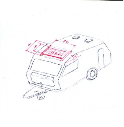

Deoarece m-am hotarat sa investesc in "curentul de la Soare", m-am orientat la un panou de 130W (de 150, nu sunt sanse prea curand, spune dealerul "nostru"!). De altfel, diferenta de numai 1A (7, 2 fata de 8, 3) nu este prea semnificativa pentru a ma crampona de cel de 150W. Controllerul (20A) l-am comandat pe ebay (cu display-ul dorit si pe care nu l-am gasit la noi; in plus este si semnificativ mai ieftin; in minus, durata livrarii).
M-am gandit la amplasarea pe plafonul rulotei in zona marcata in schita (plafonul este inclinat in acea zona cu cca. 14 grd, iar sinele de sprijin din Al se pot monta cu suruburi pe intariturile din lemn situate in plafon, la distanta de 800mm). Nu-mi convine gaurirea plafonului dar, acoperisul este un fel de coaja din plastic care nu pare a fi lipita prea bine si intim cu izolatia din interior. M-am gandit ca este riscant sa recurg numai la lipire (ceea ce mi-ar fi fost pe plac !). Pot sa-l fac si partial orientabil, pe balamale (solutia lui @Daniel-P), avand in vedere ca zona aleasa este ceva mai joasa si as putea accede mai lesne.
Va consult si va rog sa exprimati pareri in scopul orientarii mele catre adoptarea unei solutii cat mai bune. Multumesc anticipat !

E foarte bine, singura condiție ar fi sa orientezi rulota cu fata spre sud atunci cand campezi, așadar ai nevoie si de o busola.../.;
Mihnea Stoenescu
Multumesc !  Na, ca trebuie acum sa invat sa ma orientez cu busola doh! Daca il fac sa fie si rabatabil (ca al tau) pot sa ma orientez si spre nord. Mi-e mai usor sa iau lumina noaptea de la steaua polara biggrin.

      Atasez poze pentru suportul vizual
      Taietura sub rulota cred ca a fost facuta de cineva intr-o stare avansata de ebrietate...oare sa ma chinui sa reconstruiesc pe langa soba (se incinge zona respectiva?)
