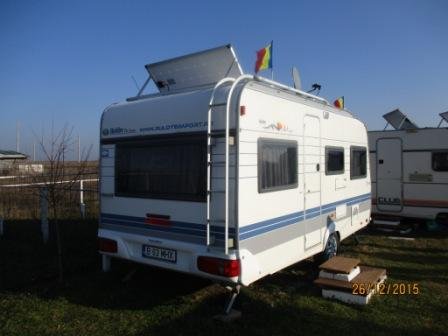

Al meu scoate maxim ca l-am montat cu balamale si am posibilitatea sa-l inclin vara la 30 de grade si iarna la 45...
Singura grija e sa asez rulota cu fatza spre sud, atunci cand campez.../.;

Da, dar eu am profitat ca rulota era dotata cu scara aia din spate si d-asta mi-am permis sa-l montez asa...Imi ia 5 minute sa-l ridic cand campez si sa-l las jos inainte sa plec la drum...Aceiasi chestie fac si cu antena, dar pe aia o reglez prin trapa...biggrin
