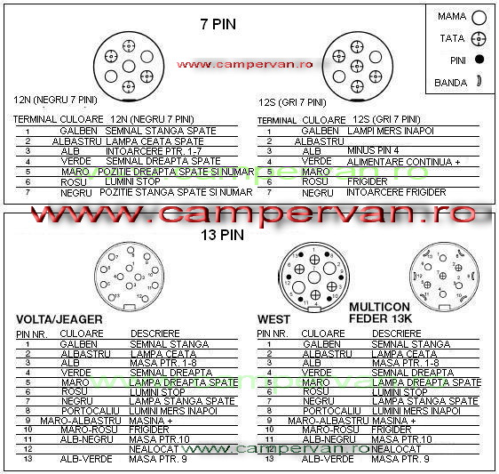

Am deschis acest topic pentru cei care nu stiu cum se fac legaturile la prizele cu 7 pini , cat si la cele cu 13pini.
Pe langa codul culorilor , aveti si identificarea  pinilor dupa codul numeric.
In general , pe priza sau stecher , sunt trecute si acele coduri numerice , din cate am constatat eu in ultima vreme.
La cele cu 13pini , aveti data si sectiunea minima a cablului electric , mai ales pentru alimentarea accesoriilor ( frigider , baterie, , pompa de apa )

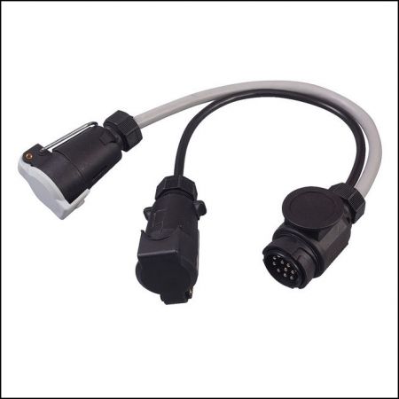

Problema e ce fac cu rulota? Modific prizele la rulota pe 13 sau caut adaptor de la 13 la dublu 7?
Eu zic sa pui toate firele de la rulota intr-un stecker cu 13pini
Cei 13pini iti acopera toate optiunile ( lumini si alimentare rulota+frigider)
In plus de asta priza cu 13pini este de o mie de ori mai fiabila si mai robusta decat cea cu 7 .
Cristian S.
Acum am priza 7 pt remorca si platforme.Nu prea am unde sa pun pe masina mai o priza cu 7, pentru ca e modelul ce se ascunde sub bara, iar acolo locul e conceput doar pt una altfel va ramane fix din cauza rotii de rezerva.Daca mai pun una langa si sa ramana priza fixa nu mai pot rabata suportul ce tine roata.Deci exclus mai ales ca deja am comandat de la reprezentanta kitul electric pentru 13 pini si nu a fost chiar ieftin, l-am ales pe asta ca masina e preinstalata doar mufez mufa.
Ori din 13 caut sau fac adaptor la cele 2 de 7 ori rulota o modific pe 13, care varianta e mai buna?
Cristi ,
Asculta-ma ca nu te invat de rau : pune de 13pini si la rulota . Adaptorul ala este o grija in plus.
Cristian S.
Multam baieti, asa am sa fac.

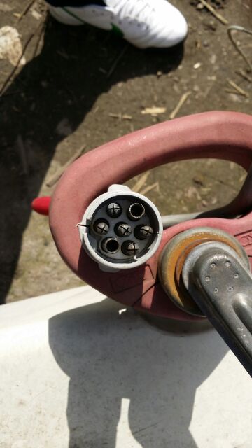

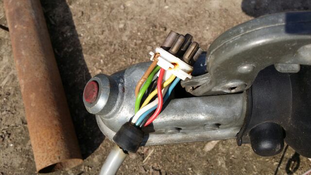

Va rog frumos sa ma ajutati si pe mine sa rezolv primul pas in procesul de procurare a unei rulote. Am carlig la masina montat , dar, folosesc momentan o priza cu 7 pini pentru tractarea unei remorci usoare.
Instalatia electrica am facut-o personal , asa cum m-am priceput , prin legarea prizei  la cablurile electrice care alimenteaza becurile din spatele masinii, respectiv la : semnalizare stg/dr, pozitie, stop frana si avarie.
Stiu ca este o improvizatie si ca,   in momentul cand voi cumpara rulota , trebuie sa am o priza cu 13 pini si cu legaturi noi , realizate asa cum trebuie.
Problema e , daca pot realiza singur aceste legaturi si de unde sa ma bransez , sau, ma sfatuiti sa apelez la un electrician auto  calificat?

De ce trebuie sa ai neaparat o priza cu 13 pini? Cand majoritatea folosesc pe cele cu 7 pini si la nevoie, se poate adauga un adaptor de la 7 pini la 13 pini.
Sigur nu vei rezolva sa functioneze toate comenzile, asa ca sfatul meu este sa consulti un electrician auto, neaparat.
Este posibil ca atunci cand te "legi" de rulota, sa cedeze siguratele, fie cele ale masinii, fie cele de la rulota.
Succes!
Ai dreptate !
In mod sigur ceea ce am facut eu nu e ok, dar, Adrian comenta undeva pe forum ca prizele cu stechere de 13 pini sunt mai sigure decat cele cu 7 pini, iar rulotele de pe continent au stechere cu 13 pini.
Daca voi cumpara o asemenea rulota, e mai facil sa schimb priza masinii cu una de 13 pini si sa realizez si celelalte legaturi electrice la ea (respectiv alimentare frigider, iluminat interior, incarcare baterie proprie a rulotei, etc).
Problema era daca eu pot face acest lucru, sau, e prea complicat si e bine sa apelez, asa cum ai sugerat tu, la un electrician autorizat .

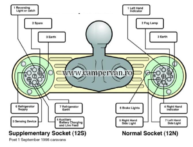

Vreau sa montez a doua priza pe masina si anume cea pt alimentarea frigiderului in mers, incarcarea bateriei... si nu stiu legaturile la mufa gri de la rulota. Ma puteti ajuta cu o schema?
Emil Naghi
Cred ca asta este schema care-ti trebuie.
Emil Naghi
Sau cred ca asta.....
Cristi Stoian
Multumesc mult Emil Naghi, astea sunt. Acum mai am o nelamurire la prima poza dreapta sus; ce inseamna "intoarcere frigider"? Minus sau plus?
Cristi-An ,
Te felicit ca te preocupa sa rezolvi singur problemele. Asta incerc si eu sa fac, dar tot nu am inteles , cablurile pentru lumini de la masina unde le-ai bransat ? Sau ai cumparat masina cu carlig si priza gata montate ?
Multumesc , Cristi - An ; aproximativ la fel am facut si eu . Am depistat firele respective fara sa umblu la lampile din spate ale masinii , am desizolat o portiune mica , am lipit cu pistolul un fir pe care l-am dus la priza masinii. Am vrut sa stiu daca e ok , sau ar fi trebuit sa plec cu cablurile de undeva de la tabloul general al masinii. Asa cum am procedat amandoi, sectiunea cablului care alimenta , sa zicem un bec de stop la masina, dupa legarea rulotei va mai alimenta un bec , cel de stop de la rulota. Nu ma pricep , dar sper ca sectiunea conductorului respectiv sa fie ok si sa nu se incalzeasca. Cred ca m-am facut inteles.

...si daca iei in considerare o rulota mai veche, ia-ti si un adaptor 13/ 7 pini. 13 spre masina, 7 spre rulota, ca exista si invers.
Functie de timpul disponibil si pret, gasesti la Exis, Motorhome, aici sau pe Olx.

Stie cineva unde pot gasi in tara un adaptor de la 13 pini (cat am eu pe masina) la 2 x 7 pini?
Cam asa arata :
