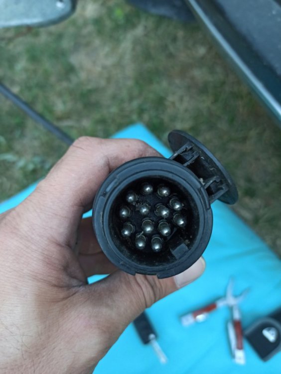

Salutare tuturor,

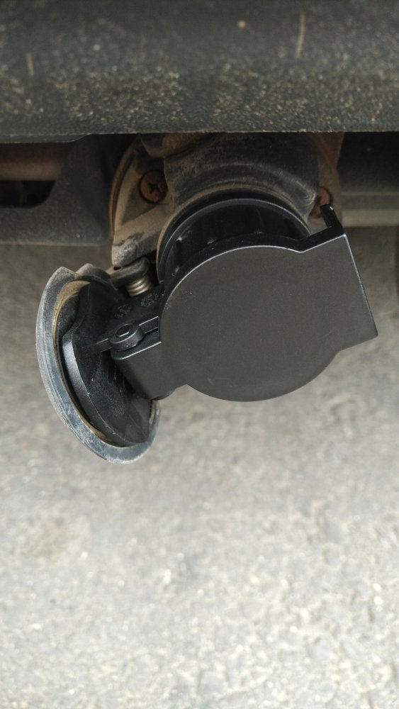

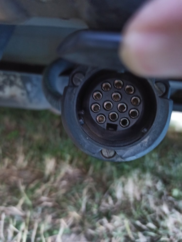

In `uichend` am incercat sa cuplez rulota la 3008, totul a fost ok pe partea cu cuiul Westfalia versus Winterfoff de pe Hobby :). M-am lovit insa de faptul ca nu pot conecta corect mufa 13 pini de la remorca la cea (prost amplasata, parerea mea) a masinii... Prinde doar partial, uneori merg becurile pe frana dar semnalizatoarele ba, alteori invers, sau doar lampa de la numar... Daca o misc usor atunci cand este `cuplata` am cazurile de mai inainte, pe rand. Banuiesc ca in mers asta nu este acceptabil.
Trebuie sa merg la RAR cu ea saptamana asta, are cineva o idee despre cum as putea rezolva situatia? Mufa noua? Mama, tata? Am atasat si poze cu cele doua, ma gandeam poate e mai bine sa inlatur pe pe cupla tata intaritura din lateral? Ea cam impiedica intrarea mufei corect (se loveste de capacul mufei mama, care din cauza spoilerului masinii nu se ridica la mai mult de 90 de grade).
Multumesc anticipat, Cristi

Salut, nu te-as sfatui sa inlaturi vreo componenta(capac/intaritura) au rol de a tine mufele conectate. Incearca sa slabesti/demontezi mufa de pe masina ca le poti conecta ferm(capacul sa "cada" in locasul de retinere, apoi misca mufele si cablurile. Daca tot ai intreruperi inseamna ca ai ceva contacte imperfecte in una din mufe.
Fabrica o placuta aditionala care sa-ti permita sa lasi mufa mama mai jos.
Spor!
Cristian Iovitu
De-aia imi place pe forum, raspuns rapid si competent :) Multumesc de sfat, asa o sa fac. In plus, o sa verific si suruburile de strangere cablu/pini din mufa tata, or fi si ele slabite, plus ceva spray de contact (da, am citit pe forum :)) ). Multumesc, Cristi
Mufa se introduce dupa "cheie", apoi partea exterioara se roteste (efect de surub) intrand astfel pana la capat mufa. Totodata tii capacul prizei ridicat. Cauta pe YouTube cum se introduce mufa in priza, daca nu te descurci.
