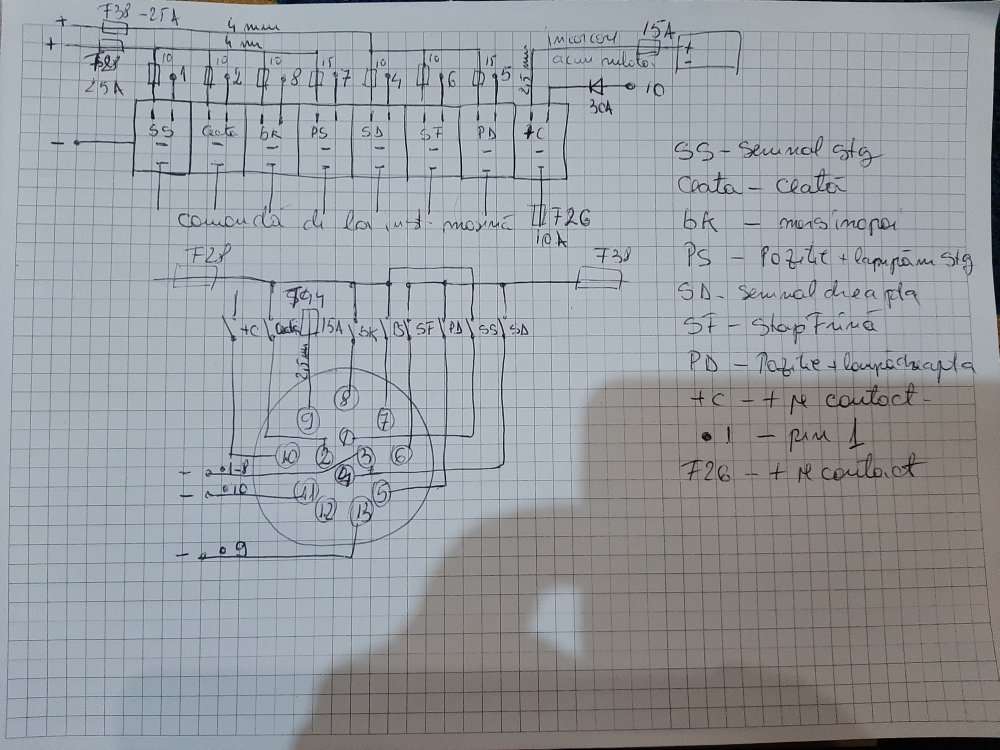

Eu am confectionat si montat un astfel de modul la masina mea nu numai pentru priza de semnalizare rutiera, adica 12N (am extins si pentru alimentare frigider, incarcare baterie rulota de la generatorul masinii, lampi mers inapoi, posibilitatea de folosire pe rulota a bateriei masinii - priza a 2-a, 12S). Pe modul se afla si un grup de sigurante aferente fiecarui circuit.
Daca nu folosesti 2 prize de cate 7 pini (sistem UK), trebuie o priza de 13 pini asa cum spune "nea" Mitica.
Atasez schita modulului pe care l-am montat:
modul distributie tensiuni spre remorca.pdf

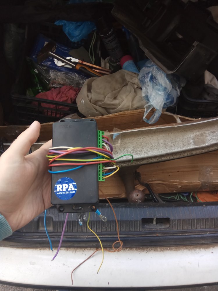

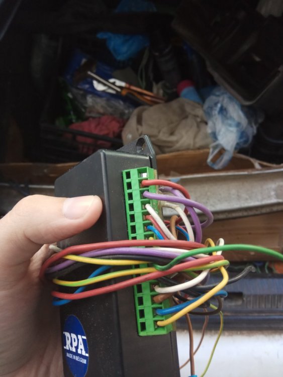

Incerc sa montez modulul primit cu carligul si are doua fire lipite pe langa cele 13, care nu stiu ce rost au.  Poza 2 si 3

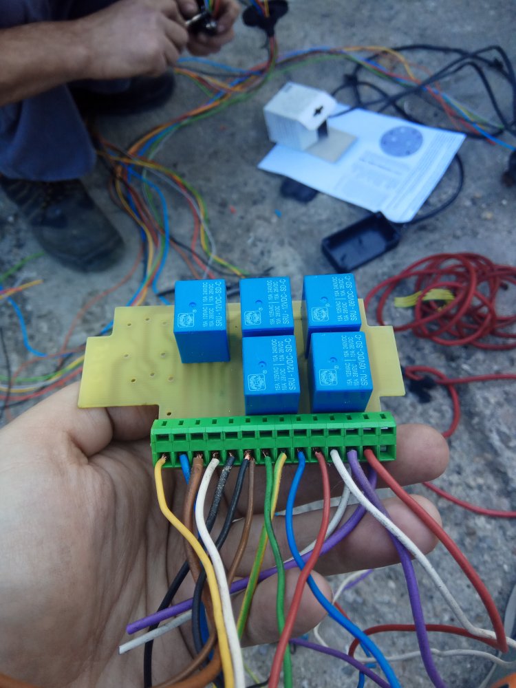

In prima poza notam cu 1 releul de pe randul de sus in stg., apoi, in sensul acelor de ceasornic pe celelalte (pana la 5)
> pe rigleta > bornele 3 si 4 (numerotare de la stg. la dr.) adica maro si alb se leaga la masa masinii si la priza remorcii - plotul 3
                                                                        13, adica rosu, se leaga la + (30, adica batt.) prin siguranta de 40A inclusiv la priza remorcii - plotul 9  (este de dorit printr-un releu comandabil de la un buton montat la bord) - se va folosi pe timpul deplasarii pentru incarcare baterie rulota.
      *) Tot printr-un releu comandat de la bara 15 a automobilului (contactul cu cheie) se va alimenta plotul 10 al prizei remorcii = alimentare frigider pe 12V cc
      **) aductiunea tensiunii de 12v de la bateria masinii va fi realizata dintr-un conductor cu sectiunea minima de 4 mmp !
> Rel.1 = semnalizare stg. > borna de pe rigleta 2 (fir albastru) = comanda semnalizare stg. de la tripla auto
                                               >                                    1 (     galben)  =  semnalizare stg. catre remorca  -  plotul 1 al prizei
> Rel.2 = lumini pozitie (de obicei circuitele sunt separate pt. stg. si dr.; aici sunt impreunate)
                                       > borna de pe rigleta 5  (fir negru)    =  comanda lum. pozitie de la triplele auto (daca la masina circuitele sunt separate, se vor jonctiona prin 2 diode pentru a le pastra functionalitatea la parcarea autoturismului !)
                                       >                                      6 (negru si maro) = lumini pozitie catre remorca  -  ploturile 7 si 5 ale prizei
> Rel.3 = lumini ceata > borna de pe rigleta 12 (fir violet) = nu se foloseste (are un rezistor si o dioda intermediare pe care inca nu le percep rostul; se pare ca, la fel si vechiul proprietar).  Pentru comanda, se va utiliza pentru conectare la tripla masinii, firul violet lipit pe spate (cel despre care amintesti in postare)
                                      >                                        9 (albastru) = lampi ceata ale remorcii  -  plotul 2 al prizei
> Rel.4 = lumini frana > borna de pe rigleta  11 (fir alb) = nu se foloseste (idem, grup rezistor - dioda ...). Pentru comanda, se va utliza pentru conectare la lampa tripla a masinii, firul alb lipit pe spate (comentariu ca la precedenta)
                                      >                                     10 (fir rosu)  = lampi frana ale remorcii  -  plotul 6 al prizei
> Rel.5 = semnalizare dr. > borna de pe rigleta 8 (fir galben/verde) = comanda semnalizare dr. de la lampa tripla auto
                                            >                                    7 (     verde)              = semnalizare dr. catre remorca -  plotul 4 al prizei
    Observ ca placuta mai putea cuprinde inca 2 relee (ceea ce ar fi fost foarte bine) dar cineva a taiat-o.
    Daca mai ai neclaritati, formuleaza-le.

Pana la urma am presupus ca cele 5 relee sunt la fel si le am folosit in felul urmator.
Releul 1: semnal stanga
Releul 2: semnal dreapta
Releul 3: stop frana
Releul 4: marșarier
Releul 5: ambele pozitii
Cred ca funcționează,  se aude sunetul specific releului atunci cand se realizează fiecare actiune.
In loc de fir de 4mm am folosit 2fire de 1.5mm, sper sa fie de ajuns.  Si o siguranta auto de 30amperi, nu o sa tin frigiderul pornit,  o sa l tin pe gaz eventual in timpul mersuluim.
Dioda cu tehnologie avansata o pot inseria pe circuitul rulotei inainte de baterie,  nu?
Mihnea Stoenescu
    Functionalitatea releelor este identica, deci nu conteaza practic ce functie atribui fiecaruia. Cand le-am atribuit functiile am tinut seama numai de simbolistica culorilor firelor din rigleta, asa cum se gasesc ele la priza remorcii (galben - semnal stg.; verde - semnal dr.; negru - pozitie stg.; maro - pozitie dr.; albastru - lampa ceata; rosu - lampi frana). Albul este masa. Asa le vei gasi in orice priza pt. remorca.
   Da este buna amplasarea. (atat dioda cat si tehnologia nu sunt speciale; eu am mentionat tipul tehnologiei fiindca nu am dat strict un simbol alfanumeric din care se poate deduce, evident, tipul).
   Sectiunea firului determina nivelul caderii de tensiune, deci valoarea tensiunii care ajunge efectiv la consumator.
