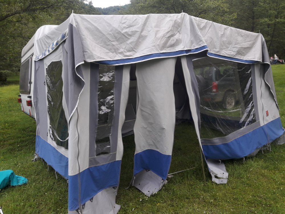

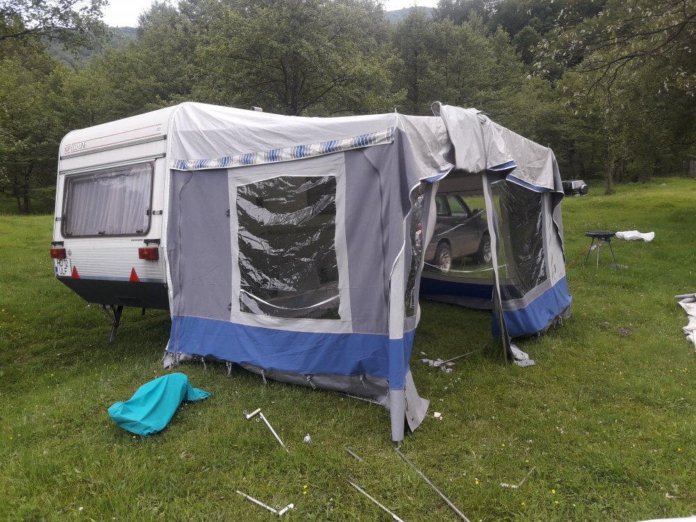

Din cauza faptului ca in Petrosani a plouat aproape in fiecare zi de cand am luat rulota, pana acum nu am reusit sa montez cortul. Habar nu am daca e complet si nu as vrea sa ma trezesc pe Dunare ca imi lipseste un... nu stiu ce! Asa ca duminica am prin un moment favorabil si m-am apucat de treaba.
Nu sunt deloc genul cu doua maini stangi, am fost convins ca si fara o schita montarea cortului nu imi va pune (foarte multe) probleme, dar... se pare ca m-am inselat! Ori cortul meu nu este complet, ori nu l-am montat eu corect. Cert este ca nu mi-a iesit nicicum! Mie ori imi raman doua bare ori imi lipseste cel putin una! Si de ramas... e prea putin probabil! In plus, exista niste cleme din plastic, cu un fel de talpa, care am vazut in clipurile de pe youtube ca se sprijina de peretele rulotei, dar par a se prinde de sina rulotei dupa ce e bagat snurul prin sina. Cum exact... imi e imposibil sa imi dau seama!
Toate betele au semne (in culori diferite), in plus scrie pe ele cu carioca pozitia fiecaruia. Dar... pe langa faptul ca e scris in olandeza, e un scris de mana atat de urat, incat la cele mai multe google translate nu mi-a fost de folos, nereusind sa "ghicesc" corect litere alea...
Mai mult, spre rusinea mea, trebuie sa recunosc ca habar nu am ce fel de cort am! Pe el scrie doar "Kip", dar ma indoiesc ca firma Kip fabrica corturi, cel mai probabil este ceva de genul "ulei de floarea soarelui Carrefour"!
Atasez doua fotografii cu cortul in faza in care am reusit sa ajung. De fapt.., aproape in faza finala. Dupa ce am facut fotografiile am mai reusit sa-i ridic acel "cozoroc" in fata. Poate cineva recunoaste modelul de cort si ma poate ajuta. Daca as sti modelul, poate as reusi sa gasesc si o schita!

intra pe site-ul oricarui producator de corturi si vei vedea ca in general scheletele corturilor sunt asemanatoare. Sau mai simplu pe exis.ro la sectiunea terase/bete de cort ai o schema a unui schelet de cort cu betele componente.
Pentru talpicile ce se sprijina pe peretele cortului, cred ca trei la dimensiunea cortului tau, vezi ca ar trebui ca sa fie snur dublu la cort, unul intra pe sina rulotei si pe al doilea se fixeaza talpica.

PPS: in functie de cat de lungi sunt betele ramase si de ce fel de terminatie au, ai sa-ti dai seama de unde sunt. Eu banuiesc ca sunt transversale la acoperis (intre betele laterale si cel central). Iti mai trebuie si un intinzator pentru bete cort (tot la Exis gasesti) si cred ca ai cortul ok.

In privinta barelor... nu, nu e vorba de transversalele la acoperis. Cele doua bare ramase (la modul cum am montat eu cortul) nu se potrivesc acolo. Desi... la acoperis am o transversala, dintr-o laterala pana in mijloc, dar cealalta lipseste. Nu stiu. Sunt chiar in ceata. Dar... am mai studiat problema pe net si va trebui sa fac inca o incercare. Oricum, acele cleme de plastic cu talpa (cum le-am descris mai devreme) am aflat ca se numesc "dispozitive demontabile Dorema Quick Lock". Am intrat pe site-ul Dorema si am cautat instructiunile de montare a corturilor. Acolo am aflat ca pe rulota se aseaza talpa acelor dispozitive demontabile, in ele urmand a fi prinse barele sau, daca nu se doreste acest lucru, se pot monta "ochisori pentru prinderea betelor". Deci... daca ai acei "ochisori" montati fix pe peretele rulotei... nu mai este nevoie de acele dispozitive demontabile. Iar eu am acei "ochisori"! Am dedus ca acele dispozitive demontabile sunt ramase de la vechiul cort (cel pe care mi l-a dat spunea ca e cumparat de cativa ani si, in plus, nici nu are acel snur paralel cu snurul de fixare a cortului in sina rulotei in care sa se prinda dispozitivele demontabile). Dar... nu sunt 100% sigur! Cred ca ii voi trimite un mail fostului proprietar (sunt convins ca daca il sun ii va fi destul de greu sa inteleaga despre ce e vorba).
In privinta intinzatorului... e necesar? Eu am incercat sa intind betele cu mana, dar asa... "ciobaneste" (dar dupa ce am facut acele doua fotografii)  si sincer parca nu imi vine sa intind mai tare de atat. Problema e ca nu stiu cat de tare e normal sa fortez! Si cam am darul de a rupe "diverse". Cu acel intinzator nu exista riscul sa fac mai mult rau decat bine?
Este bine ca panza cortului sa fie intinsa. In poze pare cam... flescaita! :) Reversul este ca daca intinzi prea mult, risti sa desprinzi sina de rulota! :) Iar daca nu o desprinzi, macar o slabesti si intra apa! Deci, dozeaza tensionarea astfel incat sa impaci si varza si capra!

In poze nu pare cam flescaita panza ci chiar este! Am facut pozele inainte de a intinde betele. De fapt, intre momentul pozelor si momentul intinderii l-am mai demontat o data aproape complet, pentru ca mi-am dat seama cam tarziu cum se monteaza acel "cozoroc".  Dar... trebuie sa recunosc ca nici dupa nu era foarte intinsa panza.
Invitatii erau, in marea lor majoritate, la 25-30m de cort, dar nu se vad din cauza cortului. Daca te uiti in partea dreapta a cortului, se vad cativa dintre ei. Par a fii cu mult mai departe, dar... doar par! Acolo exista o masa mare de lemn, cu banci, iar daca ne-am inmultit in halul asta (fara a fi planificat asta), am fost nevoiti sa ne folosim de ea.

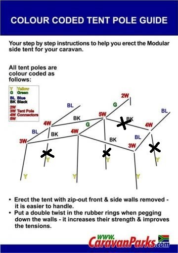

Cred ca printre primele mele postari vei gasi atasat un document cu o schema (sau doua?) de montare a cadrului pentru cort. Folosind tot codul culorilor. In general trebuie sa ai 12 bete (perechi doua cate doua), doua triple,  o cruce si 3 talpici pentru betele verticale. Cleme dintr'acelea de pus la peretele rulotei am si eu vreo doua-trei, nu le-am folosit. Am 3 "ochisori" permanenti! De fapt am 4, dar asta-i alta poveste! B-)

Uite-le:
5b6d39d84374b_CORT_-_Schema_codare_pe_culori1.jpg.f89819f71b406bbd3ce8ec5ab7029109.jpg5b6d39e89e385_CORT_-_Schema_MONTARE1.jpg.eb0500f31fbbc28a96a0ff11663d03f3.jpg
Si un fisier word: How_to_Colour_Code_your_tent[1].doc

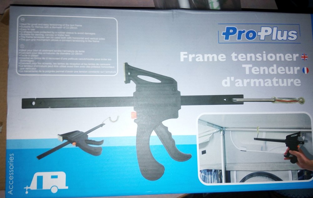

Asa arata intinzatorul pentru bete cort:
Exista si alte feluri, insa acesta este ieftin, iar principiul este simplu - precum menghinele pentru tamplarie.

Si eu am tinut cont de culori, dar... se pare ca totusi imi lipseste nu un bat ci 4 (am marcat cu un "x" ce lipseste). Eu nu am nici unul din picioarele de pe mijloc! Voi vedea cand o sa-l desfac iar (peste vre-o doua saptamani, de marti plec in Felix 10 zile),  dar pentru picioare cred ca ar trebui un sistem de prindere asemanator cu cel din fata. Eu nu imi amintesc sa am un astfel de sistem de prindere la mijloc. Oare e posibil, cortul fiind destul de mic (aproximativ 2, 5m  adancime), sa nu fie prevazut cu acele picioare din mijloc??? In cazul asta as ramane "pe minus" cu un singur bat!
In privinta intinzatorului... am vazut ca e chiar ieftin! Cu mult mai ieftin decat ma asteptam! Voi cumpara unul cat de curand!
Sigur așa este :58d6c6281fac7_faccinste:

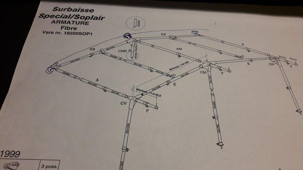

Ce credeti ca s-a gandit mosul meu??? Sa-mi trimita schema de la cort! Si bine a facut! Pentru ca nu seamana cu modul in care am incercat eu sa-l montez si nici cu schema pe care mi-ai trimis-o, @NRLaurentiu! :salutare!:
Probabil ca am un cort mai atipic. Dar... m-am gandit ca poate se mai loveste si altcineva de aceeasi problema si nu strica sa atasez aici si schema primita...
