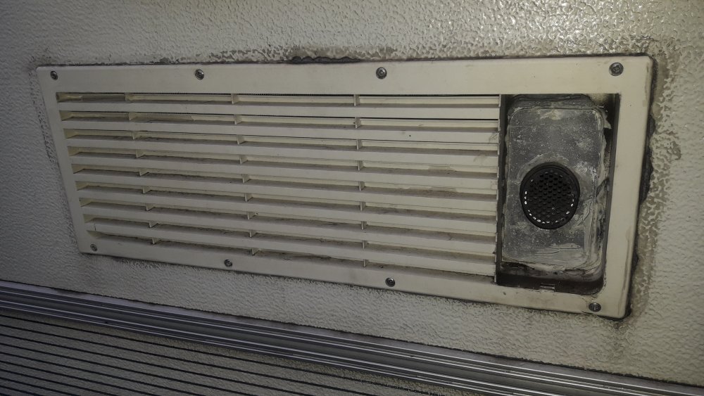

Astazi am coborat la rulota inarmat cu surubelnite, patent, avant muncitoresc si multa dorinta de a-mi dovedi ca montarea a doua ventilatoare e solutia ideala pentru frigiderul meu.
Dar daca ati sti ce repede m-am dezumflat... Nu a trecut nici un minut si deja imi adunam sculele de pe jos si... spre casa! Am constatat ca grila de aerisire din spatele frigiderului nu are garnitura, asa cum ma asteptam (si cum mi se parea normal) ci este masticata! Si... chiar badaran lucrata! Normal ca nu am mai desfacut-o, nu puteam risca sa intre apa dupa montarea la loc... Oare asa sunt toate? Sau oare e posibil sa aiba si garnitura si mastic suplimentar? Oricum ar fi, mai intai va trebui sa cumpar un mastic si abia dupa va urma demontarea.
Sub grila de aerisire pentru frigider mai este una. Aia la ce foloseste???
In grila de la frigider este o chestie ciudata. O conducta cu o sita pe capat, acoperita cu o chestie de plastic, care se demonteaza separat fata de grila mare (practic este in interiorul grilei mari). La ce o folosi aia???
@Calin Andritoiu
Sa incepem cu masticul. Daca vei observa, toate elementele montate la exterior ( grile de aerisire frigider, buson apa, priza electrica, grila cos boiler, usa de vizitare toaleta) sunt etansate cu mastic. Acesta se aplica pe grila si se preseaza pana surplusul iese peste margine. De multe ori nu este indepartat surplusul, nu este nimic gresit, poate doar un inconvenient estetic. La fel este la sine si trape. Se foloseste   cu succes Sikaflex 710 sau F 11, acesta din urma avand si proprietati adezive. NU se foloseste sub nici o forma silicon sanitar.
A doua grila, cea de jos permite aerului sa intre si astfel se creaza curentul de aer ascendent care raceste zona frigiderului. Tot pe jos ai acces, la multe modele de rulota, la arzator. Il poti  curata mai usor, cu rabdare si putina indemanare, fara sa scoti afara frigiderul.
“Chestia ciudata” este hornul frigiderului, pe acolo ies gazele arse. Cand vei demonta grila, vei vedea tubul in forma de T si daca il vei scoate vei vedea ca in hornul frigiderului atarna o spirala metalica . Aceasta trebuie curatata si montata la loc, nu cumva sa o elimini. La fel si tubul in forma de T, sa il montezi in aceeasi pozitie in care il gasesti.
Sper sa-ti fie de folos aceste amanunte. Sikaflex F 11 gasesti in trei culori disponibile la Hornbach, sau toate produsele Sika se pot comanda in Bucuresti la Doradi ceramic, reprezentant Sika.

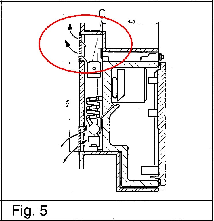

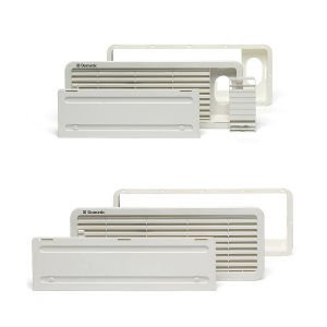

Tu ai modelul mai vechi de grila, care se scoate cu totul. La cele noi, exista o rama si o grila care se demonteaza extrem de usor, fiind prinsa cu doua chestii de plastic gen surub de rama - aceasta la randul ei fiind prinsa de peretele rulotei. Cele noi arata asa:
dometic-fridge-vents-winter-covers-ls100-ls200.jpg.12927234e7da1149eeab9e00e5081bbf.jpg
Exista si niste capace, pentru iarna, care se prind de grile.

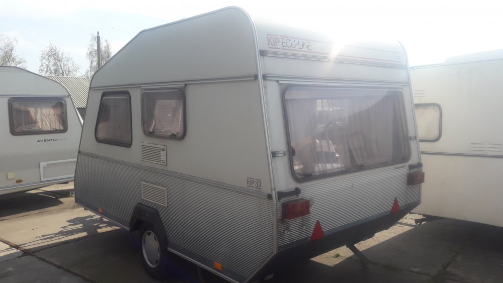

Poza este din fata blocului? Aveti parcare pentru rulote, nu pentru masini?! :)

Da, ai perfecta dreptate! Mi-a scapat chestia cu grila de jos desi este cat se poate de evident din schita pe care ai atasat-o. De ce? NU stiu, dar, ca sa-mi caut scuze, voi spune ca bietul meu creieras e suprasolicitat de cand cu rulota si... nici nu are ventilatoare pentru racire suplimentara... De aici probabil si randamentul destul de scazut!

Si nu,  poza nu este din fata blocului ci din Olanda, din parcarea unde "dormea" rulota. In fata blocului, mai bine zis pe o raza de 1-1, 5 km, rulota mea este singura! Nu are cu cine sa se joace, sa schimbe o vorba. Saracutza, ..
