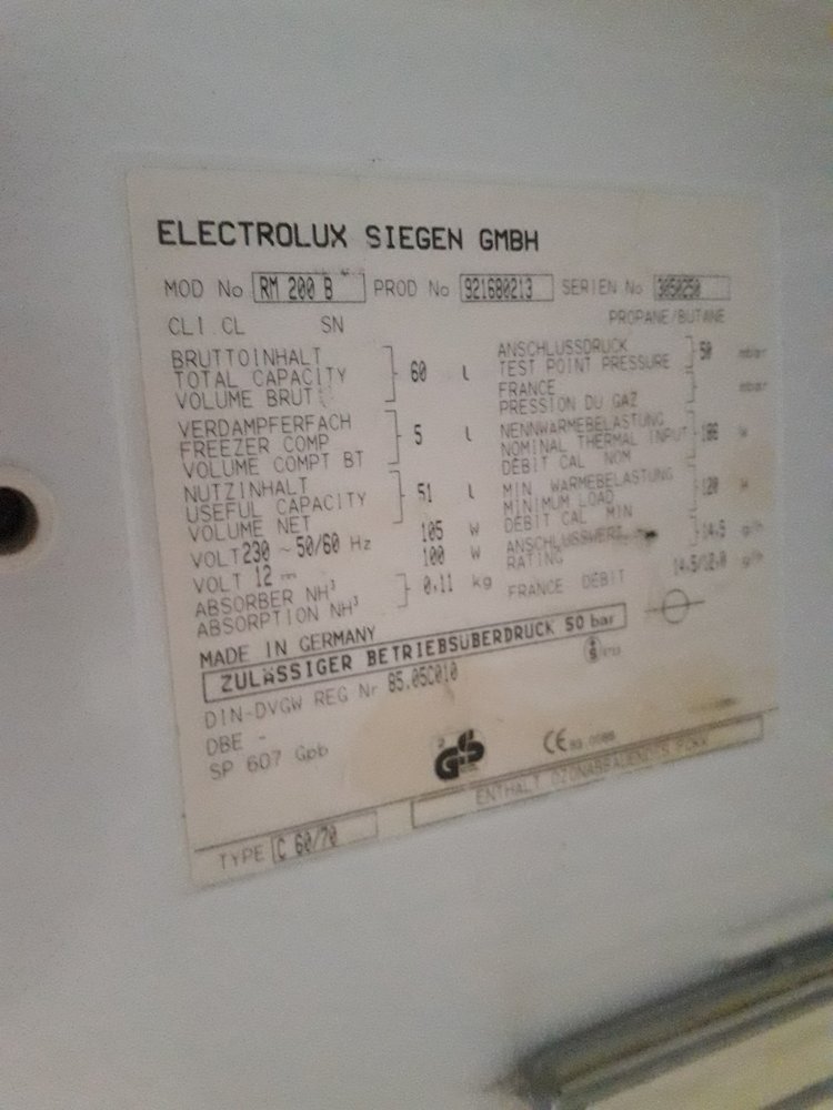

Si mai e ceva. Imi amintesca ca parca tot 50mBar scrie pe dosul frigiderului dar regulatorul de pe butelie e de 30 mBar, corespunzator cu ce scrie si pe Truma si aragaz.
Calin Andritoiu
Hmmmm... Cu asta mi-ai dat de gandit! Ar putea fi o cauza pentru care frigiderul meu nu functioneaza corect.
Nu am verificat ce scrie pe soba si pe aragaz, dar o voi face. i daca pe una din ele macar scrie 35 mbar... schimb regulatorul.
Oricum, tocmai citeam din nou cartea tehnica. Acolo spune ca la 220, frigiderul e controlat de un termostat. La 12V functioneaza continuu. Pentru gaz, spune ca trebuie pornit cu flacara la maxim. Daca temperatura ambientala e peste 25 grade, trebuie lasat butonul la maxim, Daca e sub 25 grade, in pozitia de mijloc, iar daca e sub 10 grade temperatura ambientala, la minim. Deci... asta e singura posibilitate de a controla flacara. Nu are termostat pentru gaz.
@Calin Andritoiu, la mine scrie 30 mbar pe soba (are o eticheta in interior, langa robinet) si frigider (are o eticheta in interiorul sau). La aragaz n-am verificat, dar banuiesc ca tine trendul! Asa ca am montat si eu regulator de 30 mbar (avea unul de 50 mbar - nu inteleg de ce, caci nici aragazul, soba si frigiderul nu aveau urme de folosire).
Calin Andritoiu
La mine pe frigider, in interior, scrie "Test point pressure - 50 mbar". Desi imi suna putin ciudat acel "test point", cred ca totusi regulatorul trebuie sa fie de 50 mbar, nu? Atasez si o fotografie (chiar daca nu foarte clara).

Adica nu mai sunt "oarecum" ci "de-a dreptul"! Abia acum am gasit pe net manualul pentru modelul meu de frigider (ElectroluxRM200B). Si acolo scrie clar "28 mbar for Butane and 37 mbar for Propane". Avand in vedere ca GPL are propan si butan in proportii variabile in functie de anotimp, nu sunt sigur daca e indicat un regulator de 30 sau 35 mbar. Dar cu siguranta oricare dintre acestea sunt mai indicate decat cel de 50 mbar! Avand in vedere ca am unul de 35 mbar (pe care il folosesc la incalzitorul de cort)... pe acela il voi monta! Incalzitorul va merge foarte bine si cu cel de 50...
