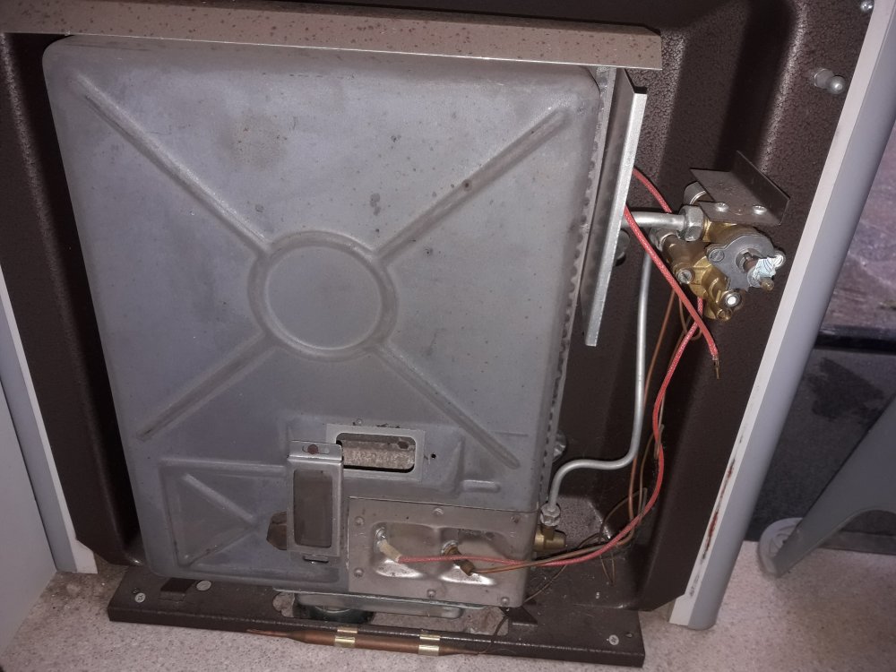

Multumesc pentru bunavointa, @NRLaurentiu, dar eu nu voiam sa fac soba bucati cum face nenea ala! Cand spuneam ca nu pot sa desfac soba, ma refeream la faptul ca nu reusesc sa-i demontez pardalnica aia de tabla, "fața" sobei. Din cate am inteles in interior se pare ca ar fi o tablita (sau ceva asemanator) care ar trebui sa-mi indice presiunea gazului (vesnica mea problema cu regulatorul, 50 vs 30 mbar).
Nenea ala, ca mai toti cei care au filmulete pe net, isi incepe filmuletul cu tabla demontata. Probabil se considera a fi o operatiune prea banala pentru a merita sa mai filmeze si cum desface tabla... Am gasit totusi in  unele filmulete si faza cu desfacutul tablei, Unele modele de Truma (din cate mi-am dat seama, modelele mai noi) au doua parghii pe laterale de care tragi), altele nu par a avea nimic (cum e si cazul meu), demontarea facandu-se cu ajutorul fortei brute! Pur si simplu tragi de tabla, in partea de sus! Am tras si eu (si nu am niste manutze chiar gingase) dar... nu vrea! Bine... nici nu am vrut sa fortez exagerat, ca iar fac un "cucui"!
Scriind... m-am ambitionat! Acum cobor la rulota si... va fii care pe care! :default_big_grin:
Calin Andritoiu
Cum spuneam... aseara a fost "care pe care". Si am razbit-o! Soba a cedat prima. :default_big_grin:
Dupa ce am reusit sa ii detasez fata prin forta bruta, am constatat ca trebuia mai intai impins spre laterale si abia apoi tras de ea. Dar... asta e! Acum stiu! Important e ca nu am stricat nimic.
Din pacate... in interior nu am gasit nici o inscriptie care sa ma lumineze. Tot nu stiu daca soba e proiectata sa lucreze pe 30 sau 50 mbar.
Pe net nu am gasit nici un manual de utilizare pentru acest model de soba (Riviera Palermo se numeste). Are cineva acest model de soba sau e unicat??? Si... eventual un manual???

M-am uitat prin acel gemulet si nu am vazut mare lucru, dar din cate imi dau seama soba mea nu pare sa aiba flacara de veghe! Spun asta pentru ca, desi exista posibilitatea sa fie in laterala, undeva unde eu nu reusesc sa vad prin acel gemulet, am observat ca scanteia se produce la mijlocul arzatorului (cablul din partea stanga, sub gemulet). Daca ar avea flacara de veghe, acolo ar trebui sa se produca scanteia, nu?

De obicei tablita cu presiunile e pe exterior, pe carcasa
@Calin Andritoiu, ce ai tu acolo pare un pic diferit, cel putin pozitia robinetului. Nu stiu cum te-as putea ajuta, imi pare rau. Insa principiul de functionare banuiesc ca este acelasi.

Principiul de functionare sunt convins ca e acelasi in linii mari, dar lipseste cu siguranta flacara de veghe!

Mai ramane problema sobei. Cand dau la maxim, flacara are (din cand in cand) o culoare galbena. Cand dau la minim e albastra, dar daca apas pe piezo sau ii fac ceva care scutura soba, flacara se ingalbeneste si la minim. Pentru cateva secunde doar. Concluzia mea? Trebuie curatat si arzatorul sobei. Sper sa nu gresesc.
