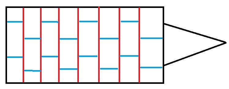

Am intocmit o schita asa, la repezeala, cu aranjarea mobilierului in rulota, schita pe care am evidentiat si pozitia acelei sipci, colorata in schita cu albastru  (nu am desenat-o pe toata lungimea rulotei desi banuiesc ca ea merge pe toata lungimea) precum si gaura pe care am reusit sa o fac. Singura observatie care mai trebuie facuta e ca cele doua paturi figurate au fost desfiintate, in locul lor s-au construit doua rame pe care se sprijina o somiera (daca asa se numeste rama aia de lemn pe care sta salteaua si care e prinsa in balamale in partea din fata, ridicandu-se in partea din spate).
Cele doua rame pe care sta patul sunt prinse in podea cu holsuruburi montate la o distanta de aproximativ 20 cm, deci asta cred ca ma ajuta.  Mobilierul in care sunt puse aragazul si chiuveta e prins doar in cateva locuri, deci cred ca daca as prinde partea din fata a acestui mobilier cu inca cateva holsuruburi in podea... problema ar fi aproximativ rezolvata.
Gresesc?
Sandu Silviu
La rulota mea acele sipci au parca 20-30 cm. Sipcile de rezistenta sunt cele de 2m (pe latimea rulotei)
Calin Andritoiu
Numai 20-30 cm??? Pai... care e rostul lor???
Doar pentru mentinerea distantei intre cele doua foi de placaj???
In cazul asta... nu am nici o problema!:multumesc!:
Sandu Silviu
eu in genul asta am podeaua. si din ce ai spus mai sus pare sa fi taiat una albastra din desenul meu. acele traverse au rol de a rigidinza podea cand calci intre traversele rosii. in teorie nu ar trebui sa ai probleme, in special ca este sub mobila.
Calin Andritoiu
Da!
Multumesc  @Sandu Silviu! Cu siguranta asa este! E de-a dreptul ilogic ca sipcile principale de rezistenta (cele rosii in desenul tau) sa fie montate pe lungimea rulotei. E logic ca alea trebuie sa fie pe latime, in felul asta crescand rezistenta. E clar ca eu am taiat una albastra, dar cum nu se calca in zona aia... nu e nici o problema. Am prins placajul in holsuruburi pe capetele sipcii si... asa ramane!

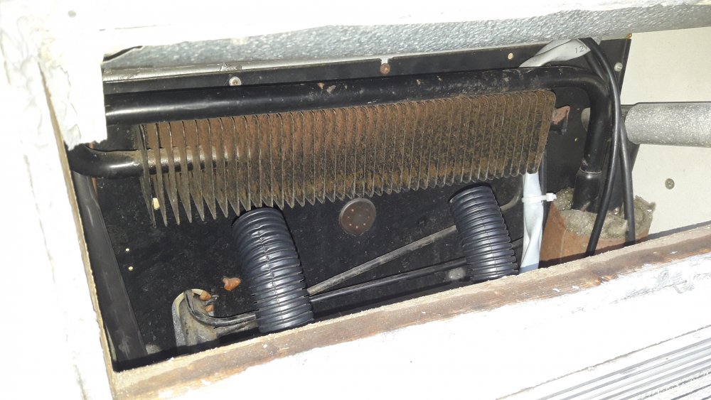

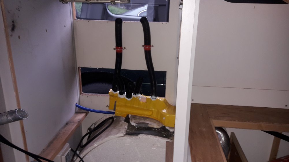

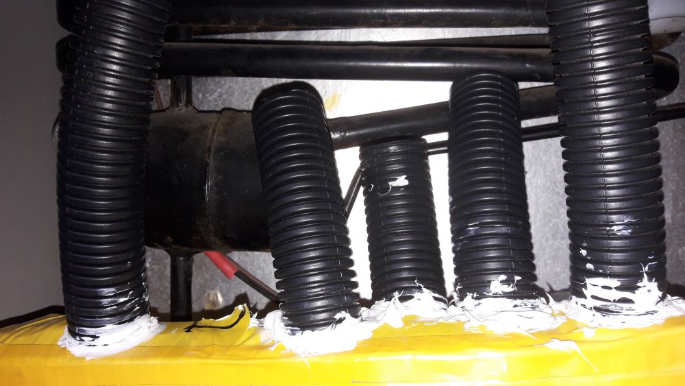

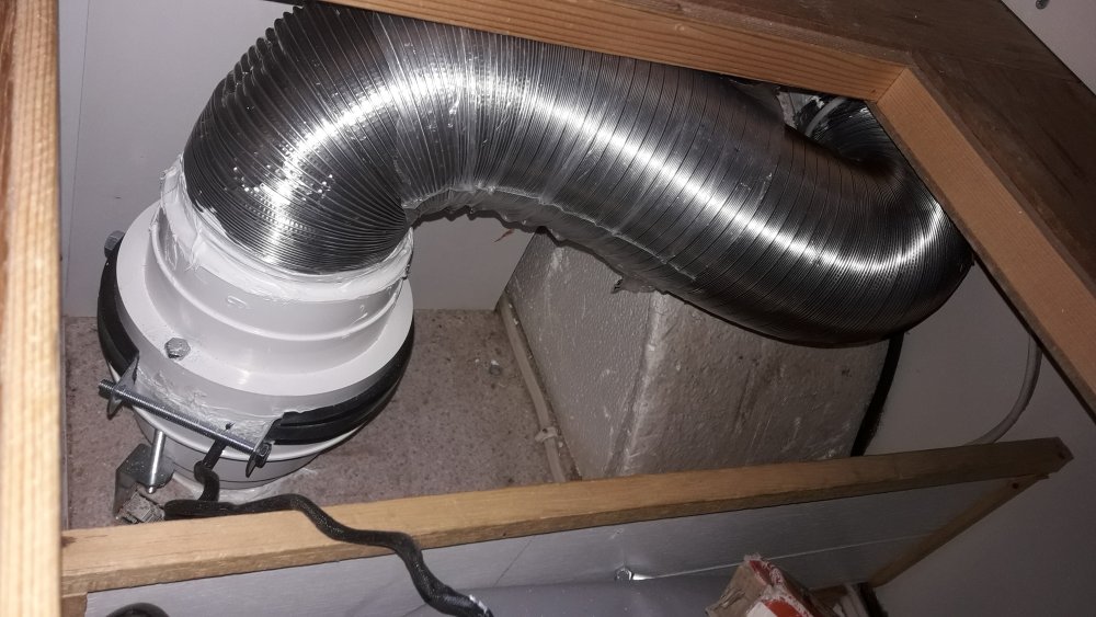

Atasez cateva poze cu instalatia! Nu e o instalatie realizata artistic (avand in vedere locul in care este pozitionata nici nu e cazul), dar... sper sa functioneze!
 Prima poza... reductiile si tubulatura de aluminiu. Pentru fixarea celor doua reductii in plan orizontal am folosit un colier pentru burlane (nu am gasit un colier pe masura care sa fie destul de lat sa prinda ambele reductii, asa ca... am adaptat unul). Tubul de aluminiu l-am fixat de reductie si cu un colier de plastic, dar... dupa ce am facut poza. Aici va trebui sa mai inventez un suport undeva pe la jumatatea tubului, sa nu fie afectat de scuturaturile rulotei in dulcile gropi romanesti...
A doua poza... "chestia" si tubulatura din spatele frigiderului (cu frigiderul scos). "Chestia" am izolat-o bine de tot cu silicon la toate imbinarile, dupa care am imbalsamat-o in banda de izolat. La sfarsit am decupat 6 gauri rotunde de 32 mm (diametrul copexului), gauri a caror suprafata insumata echivaleaza cu un tub de 80 mm. Copexul sta foarte bine in acele gauri, nu mai are nevoie de alt sprijin. A intrat fortat, iar policarbonatul intra in inelele de interior, blocandu-l. Am mai izolat si aici cu silicon. Dupa proba facuta am constatat ca viteza aerului la iesirea din acele tuburi nu e foarte mare, e "numa' buna"! Am preferat varianta copexului in detrimentul fantei sau a gaurilor simple (la care ma gandeam initial) deoarece am considerat ca e bine sa duc doua tuburi si la condensator, nu sa dau tot aerul in partea de jos. Oricum, raportul jos/sus de 2/4 mi se pare cel putin rezonabil. Copexul e astfel orientat incat aerul ejectat sa acopere cam toata suprafata ocupata de tevi. "Chestia" e prinsa la capat de perete cu ajutorul unei bride care nu se vede in poza.
Ultimele doua poze... rezultatul final, partea de jos si partea de sus!
Chiar daca in poze copexul pare in unele situatii a fi cu capatul lipit de tevi, in realitate exista o distanta de 3-4 cm.

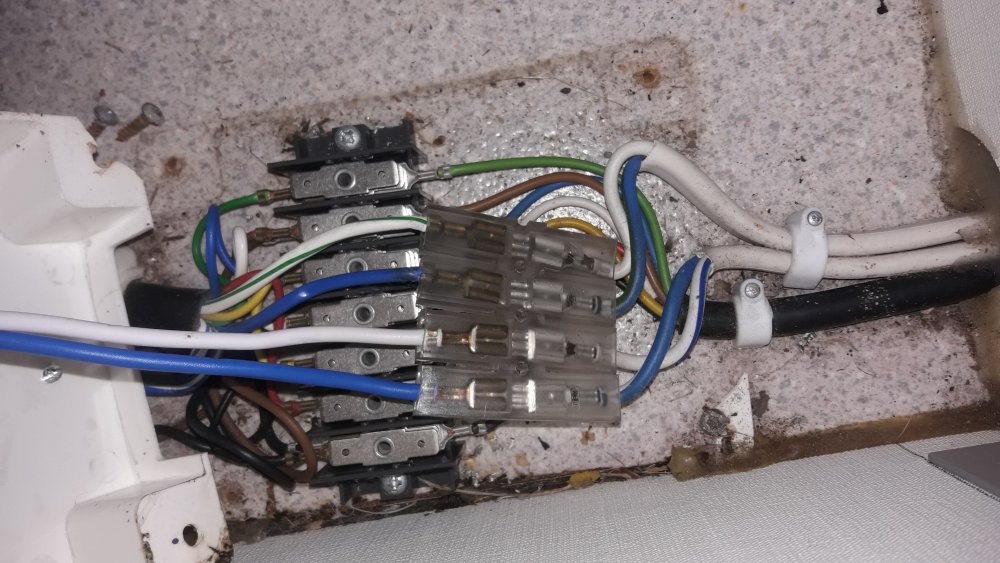

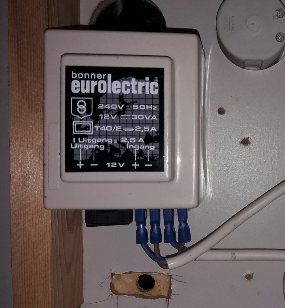

Neavand schema electrica a rulotei (si in ideea ca oricum ar putea sa existe modificari fata de schema originala), ieri m-am apucat sa urmaresc traseele tuturor firelor din rulota si sa intocmesc eu o schema electrica. Stiu, unii vor spune sa merg la un electrician auto, dar cum imi place ca totul sa fie facut de mana mea...

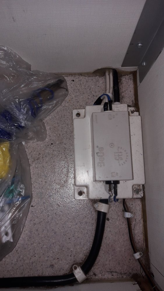

Bineinteles ca am dat peste o belea! Mai bine zis... nu belea ci nelamurire. Sub frigider am o chestie care eu in prima faza am crezut ca este un transformator 220/12V. Dar, urmarind firele... am intrat in ceata. Intrarea in acea chestie este direct de la priza masinii, deci... 12 V!
Bine... e clar ca la origini e un transformator, dar are cineva o explicatie de ce e alimentat la 12V si care mai este rolul lui?
Calin Andritoiu
Da... Era greu!
Banuiesc ca este un invertor si alimenteaza iluminatul pe 220 in interiorul rulotei...
Draghiciu Dumitru
daca este in spatele frigiderului cred ca este pentru alimentarea frigiderului la 220V si 12V
Calin Andritoiu
Nu, nu este pentru alimentarea frigiderului. Frigiderul este alimentat separat. Ieri nu m-am uitat foarte bine (nu am terminat de "luat la mana" toata instalatia si acestei parti inca nu i-a venit randul), dar astazi m-am mai uitat o data si am observat ca in spatele lui intra un cablu care vine de la o priza de 220. Urmeaza sa-i demontez capacul sa vad inauntru, dar imi face impresia ca e alimentat asa, cam... romaneste! Sper sa ma insel! Dar... inca nu pot sa ma pronunt. Trebuie sa termin cu toata instalatia si apoi vad! Deja m-am grabit  o data cu concluziile, nu as vrea sa mai repet.

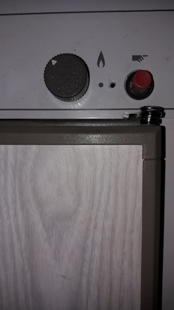

Am inteles din acest forum ca la frigider este o flacara mica de tot. In prima faza asa mi s-a parut si mie, parea o flacara mica, dar care se reflecta in peretii acelui "tunel" pentru vizualizare si pare mai mare. Uitandu-ma mai atent... am observat ca nu e chiar asa. Flacara e chiar maricica! De fapt nu e nici o reflexie ci tot ceea ce se vede e flacara, cu o intrerupere la mijloc datorata faptului ca baza flacarii se vede printr-o gaura practicata in acel "suport" al arzatorului, iar ce se vede deasupra este flacara de deasupra "suportului"! Si nu pot sa nu ma intreb... o fii normal??? Daca e o problema cu duza si flacara mea e mai mare decat e normal? Ca numai mica nu pare!
In alta ordine de idei, am inteles ca butonul frigiderului trebuie tinut undeva cam la mijloc, pentru o flacara medie. Pai la mine... si aici e altfel! In stanga de tot e flacara mica (ma rog... nu scade foarte mult, dar scade putin totusi). La mijloc e flacara la putere maxima iar in dreapta se opreste de tot. Insemnele de pe aragaz nu sunt foarte clare. Am in partea dreapta sus desenata o flacara mare iar in dreapta jos un punct (care probabil vrea sa simbolizeze intreruperea flacarii). De fapt acolo se si stinge flacara. In cazul asta... banuiesc ca ar trebui sa folosesc frigiderul cu butonul in stanga de tot, la flacara (cica) medie, nu?
Atasez si un filmulet cu flacara ("jucandu-ma" la buton, aducandu-l in pozitia dreapta maxim). La voi e la fel de mare?
20190605_194827.mp4
Sandu Silviu
ara chiar foarte bine flacara, fara pic de galben. flacara mica se refera ca e cat spatiul acela de ardere. nu e ca la soba sau aragaz...
