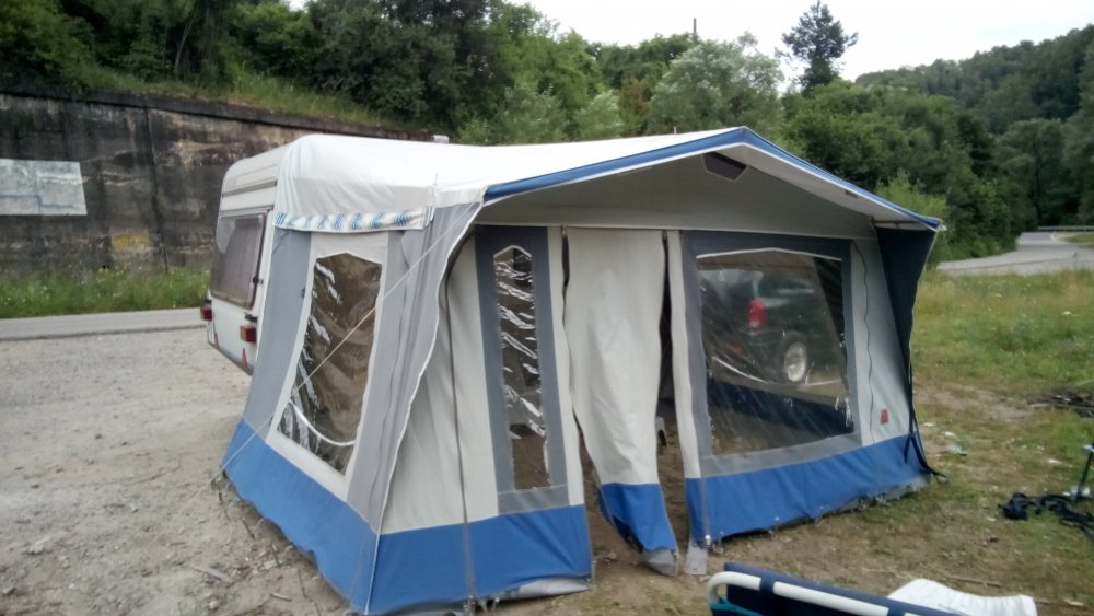

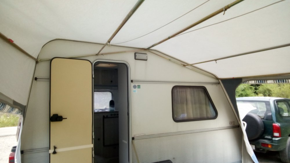

In sfarsit am rezolvat si "misterul" cortului!
Am reusit sa-l asamblez (aproximativ) cum trebuie si am constatat ca imi lipseste doar un fluturas (care astazi trebuie sa soseasca). Bine... mi-au mai ramas 3 bete dupa montare :default_big_grin: dar... intr-un tarziu m-am linistit, e ok. Alea erau in plus. Sau cel putin asa sustine fostul proprietar, caruia i-am trimis pe WatsApp fotografii atat cu betele ramase cat si cu cortul montat.
Schita trimisa de el... nu se potrivea chiar in totalitate, dar le-am asamblat cum m-a dus capul si pana la urma... a iesit!

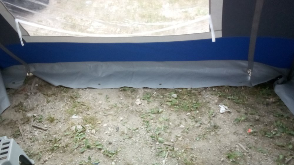

Am o singura nelamurire. Cortul are pe tot conturul o "fusta" care probabil ar trebui sa protejeze impotriva patrunderii apei pe sub cort. Dar fusta aia nu ar fi logic sa fie in afara??? E normal sa fie in interiorul cortului??? Mie mi s-ar parea normal ca apa care curge de pe cort sa se prelinga pe acea fusta (daca e in exterior) si astfel sa se indeparteze de cort.
Ooo! Alta viata! :) Interesant este faptul ca la cat este de mic cortul, are acele doua bete paralele cu peretele rulotei intre punctele de prindere, precum si cele doua bete suplimentare de intins cortul. Cred ca sunt cam inutile, fiind rulota mica. In plus atarna greu cele standard, d'apoi si alte 4 bete in plus (plus cele "de rezerva")! :) Daca mai esti pe traseu, incearca sa pui doar strictul necesar de bete si vezi daca e bine (am pus mai jos o poza cu betele pe care ar trebui sa le anulezi). Scapi de niste kilograme bune. Sacul meu cu bete e criminal de greu si nu are nimic in plus. Eu deja ma gandesc la sistemul de cadru din aluminiu, insa mai pe la anul!
Calin Andritoiu
Am incercat si fara acele bete dar soliditatea cortului are de suferit (desi nu prea inteleg de ce sau ma rog... nu ma asteptam sa fie atat de mare diferenta).
Daca le montez si pe alea cortul devine foarte rigid, deci... consider ca merita!
Si la cortul meu exista aceste doua tije reglabile care se fixeaza paralel cu rulota. Eu nu am stiut unde sa le pun si la sugestia unui coleg le-am pus  pe la mijlocul cortului un timp, apoi am renuntat la ele. Dupa o ploaie zdravana, am inteles ca ele preiau din  intinderea cortului si nu lasa sa faca panza cortului burta cu apa pe ea. Le-am montat doar cand a inceput sa ploua si tot pe la mijlocul cortului si nu lipite de rulota. Celelalte doua randuri de tije ce apar perpendicular pe rulota, eu nu le am in dotare.
Calin Andritoiu
@Mircea, e clar ca aceste bete ajuta sa nu faca panza burta prea mare, dar cu siguranta rigidizeaza foarte mult toata structura. Chiar am observat o diferenta foartre mare inainte si dupa montarea lor, cu mult mai mare decat ma asteptam.
în urmă cu 2 ore, Calin Andritoiu a scris:

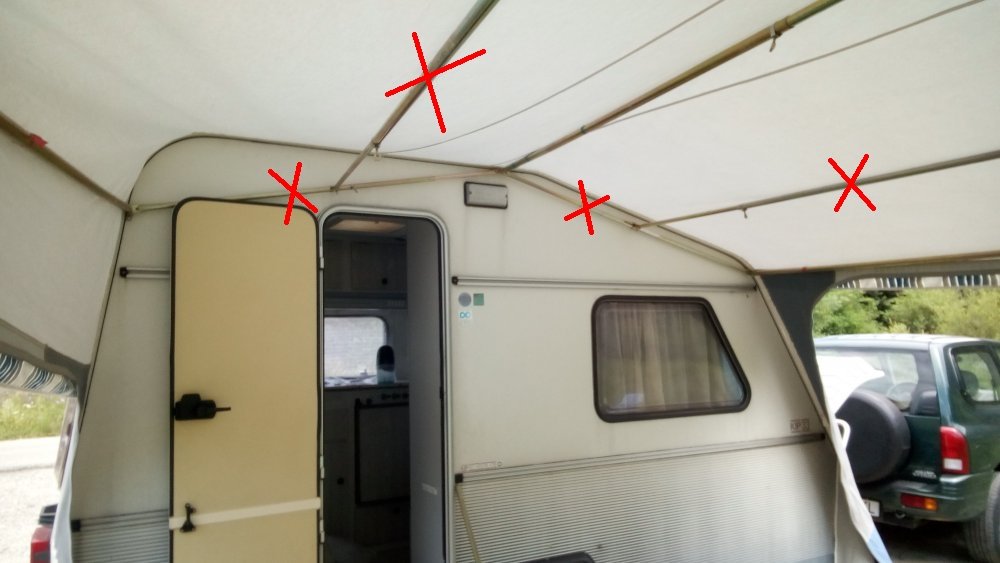

Ma indoiesc ca transversala din stanga va opri "burta" cu apa de ploaie! De ce? pentru ca "ochisorul" de prindere a betelor din stanga este montat prea jos, in loc sa fie in colt sus. Din aceasta cauza tronsonul longitudinal este mult prea aplecat si nu are nici un efect batul suplimentar transversal.
Imi mentin parerea ca sunt inutile betele la care am facut referire. Rulota este mica, panta acoperisului cortului este mare astfel incat apa nu va balti, iar daca este intins bine, precum si ancorat cu corzile antivant, va fi la fel de solid. De asemenea, pe langa greutatea in plus pe care o cari, iti va lua si mai mult timp sa montezi/demontezi cortul, asadar un alt dezavantaj.
Calin Andritoiu
Intr-adevar, in partea stanga panza nu atinge batul decat undeva aproape de jumatate. Si e posibil sa ai dreptate!
Dar, mai intai, vreau sa vad cum se comporta pe vant cortul si abia apoi decid daca renunt la acele bete sau nu.
Cele doua bete longitudinale pot fi montate transversal , la jumatatea cortului. Asa poti evita efectul de "burta" la ploaie.
Sustin parerea lui @NRLaurentiu, cortul este mic si nu are nevoie de betele suplimentare daca este bine intins si ancorat.

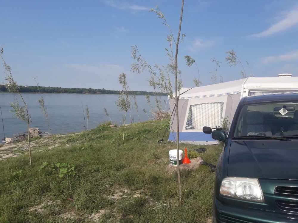

In sfarsit, prima iesire la Dunare!
Cald, dar... superb!
Bine, dar berea cum este?
Așteptăm tot forumul sa știm temperatura berii
Bate vantul, dar cortul sta bine intins! Deci este umbra! Si... da, ce temperatura are berea? :) Palnia pentru ce este? :)

Da, cortul este bine intins, as putea spune ca sta suspect de bine :default_big_grin: desi am avut parte de niste rafale chiar... serioase!
Palnia este cu sita si o folosesc la strecurarea apei din Dunare pentru dush. Am legat un furtun de un copac, la inaltime, pompa rulotei intr-un butoi de 35 litri inchis la culoare si, in fiecare seara, inainte de culcare... dush! Merge perfect!
Despre bere... da! Chiar da! Pot sa spun ca e... buna! Mai ales cand afara sunt35-36 de grade. :default_big_grin:

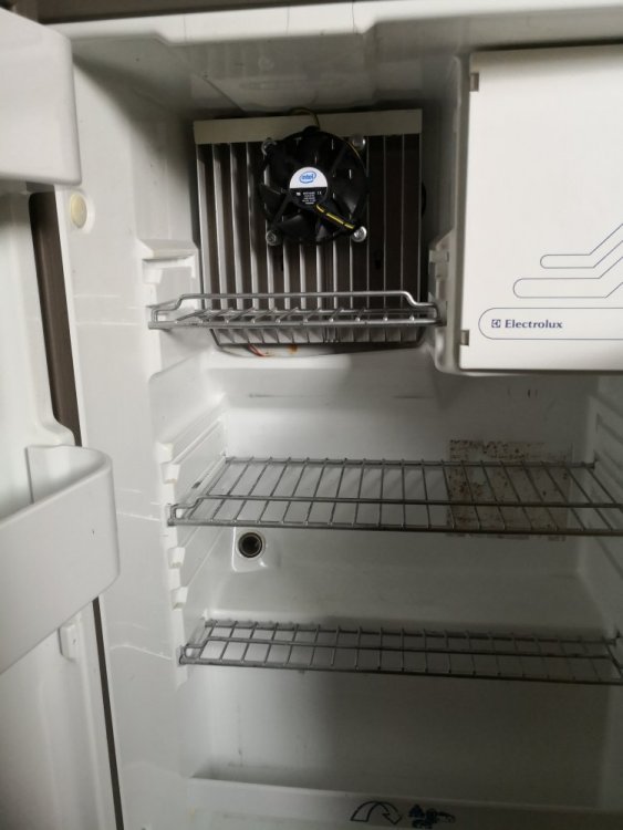

Acum, dupa trei iesiri de cate 8-9 zile la Dunare, pot sa spun ca am vesti despre eficienta instalatiei mele.
Din pacate, nu vesti bune (pentru mine). Indiferent daca pornesc sau nu ambele ventilatoare (atat aspirare cat si refulare), temperatura in interiorul frigiderului nu sufera prea mari modificari. Si, sincer... e de-a dreptul frustrant! De ce la altii montarea ventilatoarelor pe grila superioara scade temperatura in interiorul frigiderului cu 5 grade iar la mine nu??? Am incercat cu ambele ventilatoare pornite, cu ventilatorul care aspira pornit sau cu cel care refuleaza pornit, rezultatul e acelasi!
Ce pot spune ca am observat (si chiar ma nedumereste) este ca uneori am in frigider o temperatura de 10 grade iar alteori am 3 grade. Bine inteles, in conditii similare (frigiderul la fel de plin cu... diverse, temperatura exterioara aproximativ la fel si vant din aceeasi directie, cu aproximativ aceeasi intensitate). Ba la un moment dat am avut chiar 13, 5 grade in frigider, si asta in conditiile in care nu umblasem la usa de cel putin o ora si jumatate-doua, pentru ca dupa inca aproximativ o ora sa ajunga la 7 grade, faca a se schimba conditiile de mediu. Zici ca e posedat!
Facand o comparatie cu rulota unui prieten (care nu a masurat temperatura din interiorul frigiderului, spune doar ca e multumit de felul in care raceste frigiderul), pot spune ca al meu are un consum de gaz cu mult mai ridicat. In a opta zi mie mi s-a terminat butelia, in conditiile in care frigiderul a fost singurul consumator cuplat la acea butelie. El, dupa 10 zile, mai are aproximativ un sfert gaz in butelie. Ambele butelii de 7, 3 kg. Deci, clar, un consum mai mare la mine! Si diferenta mi se pare destul de mare, mai ales ca amandoi am tinut flacara aproximativ la jumatate. Bine, e adevarat ca "jumatatea mea" nu e neaparat sa fie identica cu "jumatatea lui", dar parca totusi... e cam mult!
Am verificat reductorul de presiune, este de 50 mbar, exact cum scrie pe frigider. Oare sa fie o problema cu duza de la frigiderul meu? Am mai scris intr-o postare mai veche ca mi se pare cam mare flacara. Cand am vazut flacara de la frigiderul prietenului meu... e clar mai mica! E posibil sa fie reductorul de gaz defect si sa scoata mai mult de 50 mbar???
Am zis ca indiferent daca asta e cauza sau nu, schimb duza. Doar e un rahat de tabla indoita, cu o gaura in mijloc. Cat poate sa coste??? Ei bine, dupa ce am intrat pe Exis si am vazut preturile... m-am lecuit! Nu ca ar fi o avere, dar pentru un rahatel de tabla indoita, si... si aia gaurita :default_big_grin:, parca nu mi-a venit sa dau banii aia.
A mai patit cineva asa ceva? Mai are cineva un frigider "posedat"?

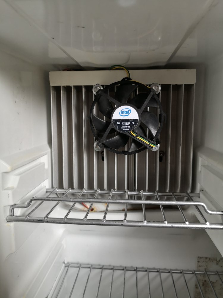

Daca ai umblat la frigider merita sa îl dai și peste cap.
Eu am mai făcut o treabă.... Am mai pus un ventilator mic, de procesor de calculator, legat pe firele care îmi asigura cea mai mica viteza.
Ajuta foarte mult, pt că uniformizează temperatura in interior. Aruncă aerul rece de pe radiator in tot frigiderul. Firele le-am tras in frigider prin furtunul prin care curge condensul afara.
Ventilatoarele se afară eu le țin la viteza mica. Pe la 15-20%. Am constatat că e suficient.
