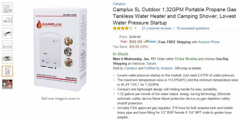

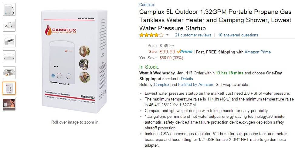

Ce ziceti de acest instant in specificatiile caruia scrie "use only outdoor".. si functioneaza si la presiuni mici a pompei de apa.
Camplux-Outdoor-Portable
sau acesta pe ebay
Nici unul nu e disponibil sa fie livrat in Romania... dar... ca si idee.
Oare ar acoperi necesarul de apa calda instanta pentru spalat vase si dusuri scurte ?
Intrebare off topic: oare de ce nu se livreaza si in Romania?
