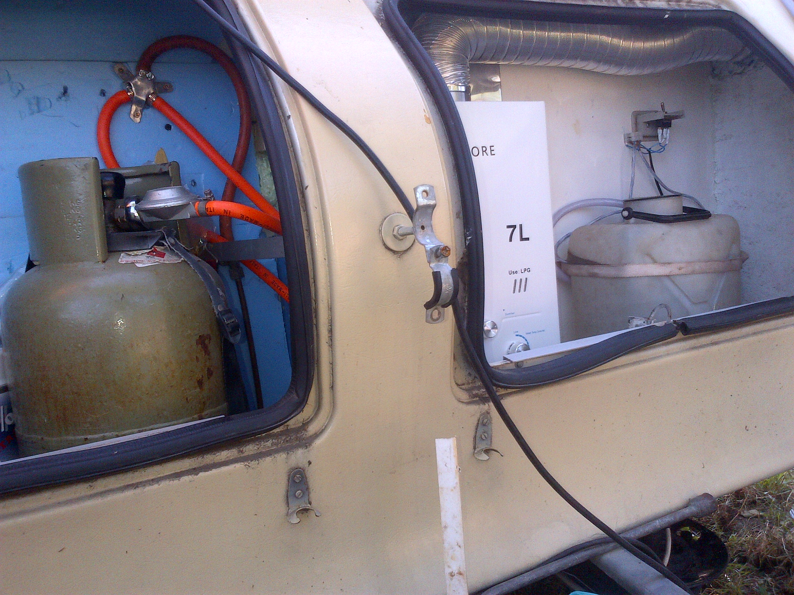

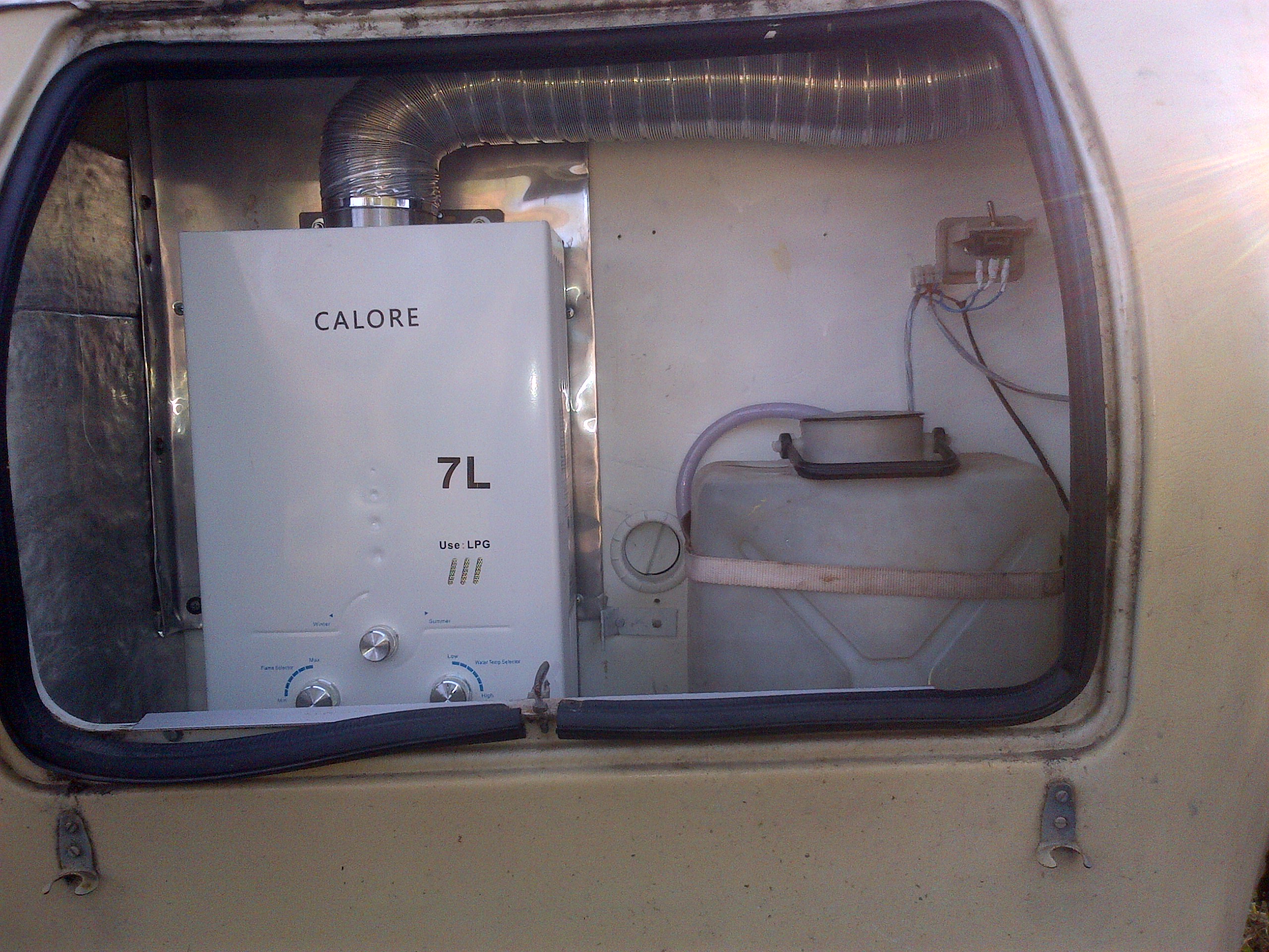

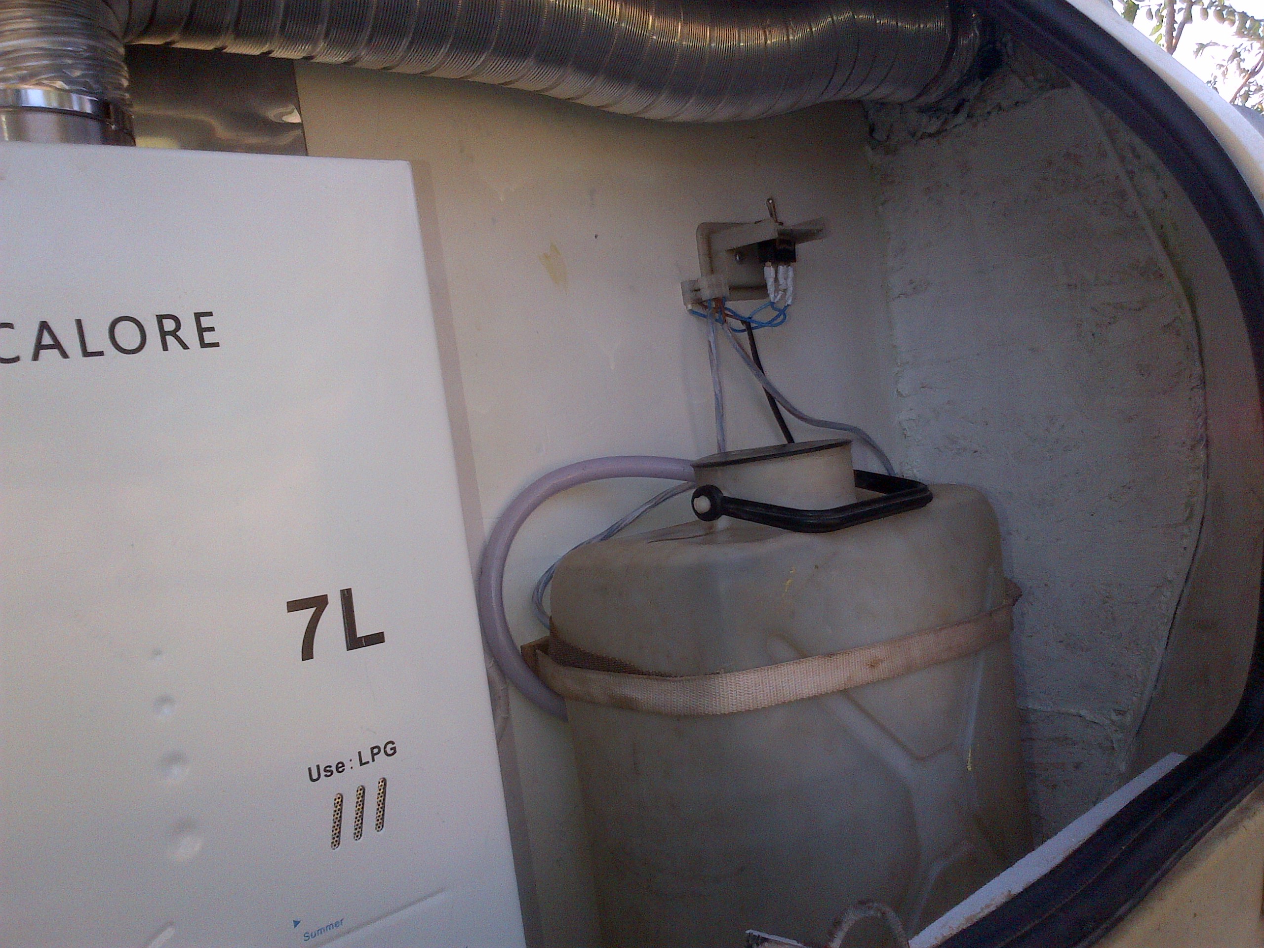

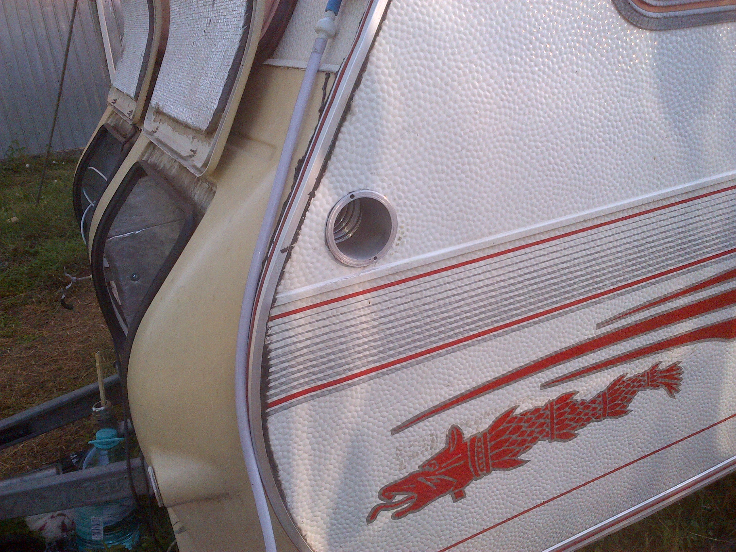

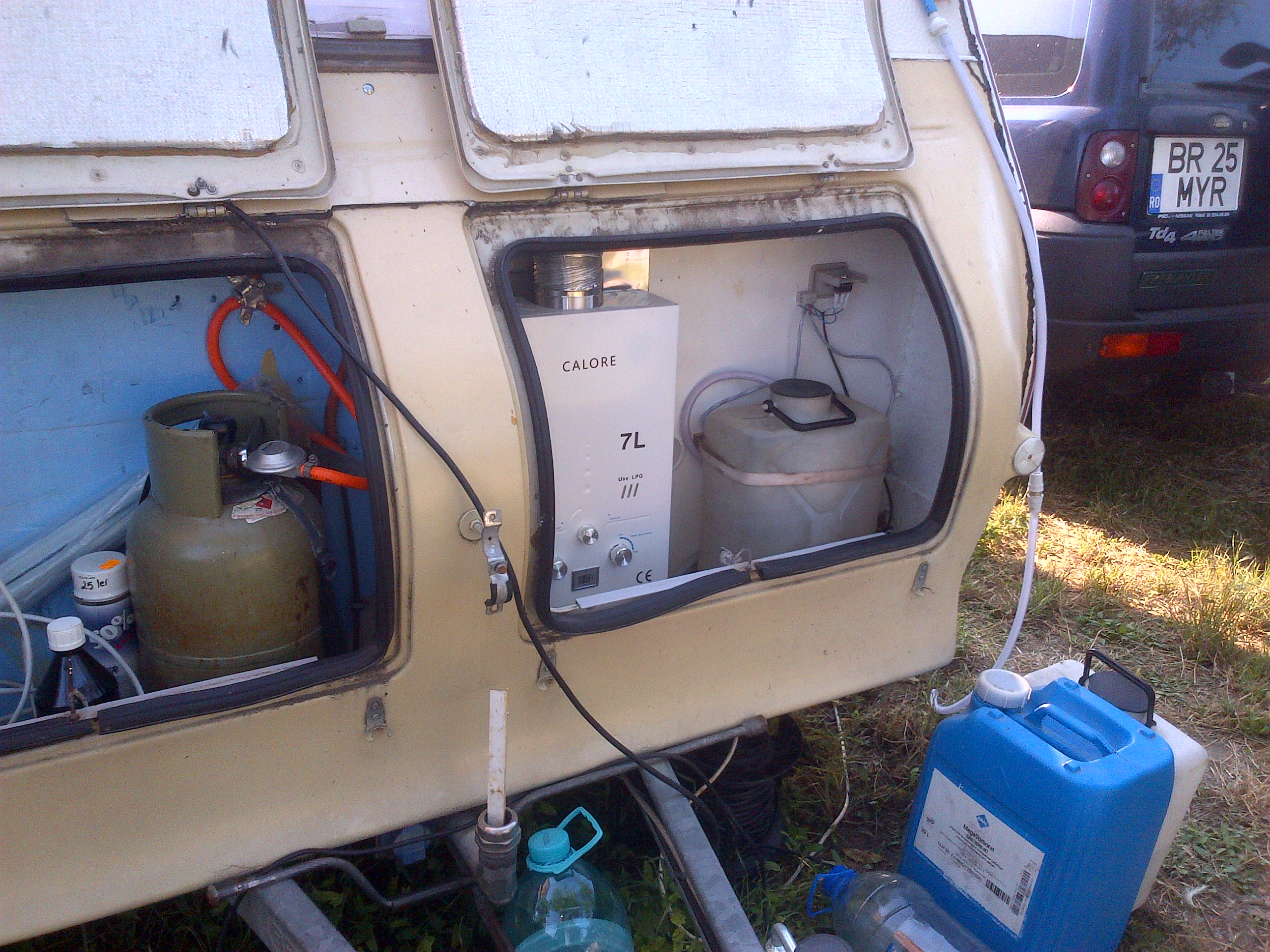

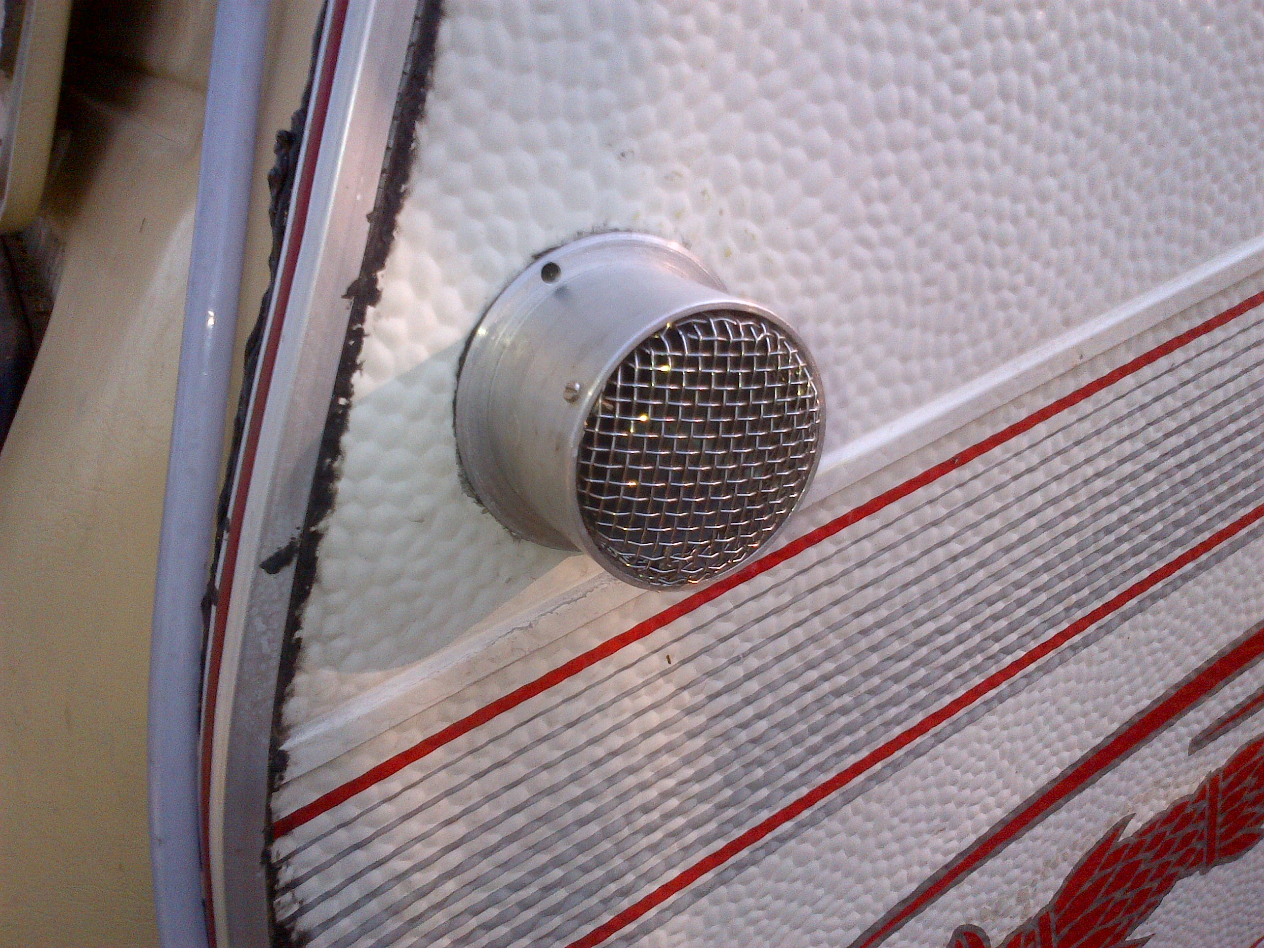

Acum vreo luna in urma vazusem montarea unui instant Calore TN 7 si in urma discutiilor colegilor rulotisti am reusit sa-l montez  la o rulota de 3x2 m cu compartiment de wc-dus .
Pentru cei care doresc asa ceva pot sa-i asigur ca functioneaza , dar ca orIce lucru nou trebuie testat mai mult. Ok , acum fotografiile si schema de montare.
