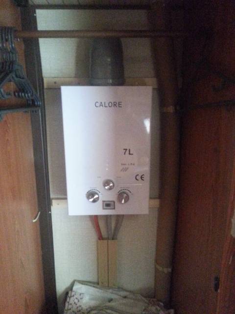

Salutare,  hi. Intradevar dupa cum scrie si @M. Bunea am si eu acelasi instant ( Calore TN7 ) pe gpl si functioneaza super.
Eu il am montat in interiorul rulotei si are cos de evacuare . Chiar recomand asa ceva .

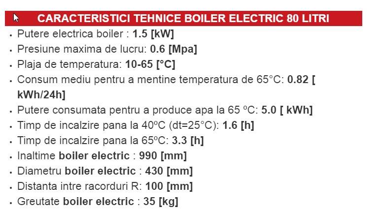

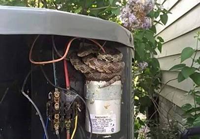

Citeva fotografii.  Ce l din prima fotografie seamana leit cu Calore TN7, doar ca se cheama altfel.Ultima insa arata pericolele la care te expui daca ai un boiler cu acumulare ! :ascratch:

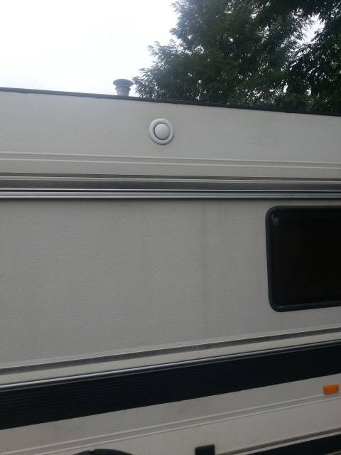

Cam asa arata Calore tn7 montat in rulota mea.:ascratch:
A fost montat de un coleg de-al nostru si pe aceasta cale tin sa-i mai multumesc inca odata pentru lucrarea facuta.
