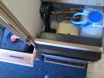

Multumesc ! Cam totul este confectionat si montat la capitolul "apa"(dupa cum se vede in poza). A ramas de "implantat" incalzitorul. Intrucat am de lucru cu camera de baie, nu pot sa montez nimic si, din curiozitate, am facut experimentul expus.

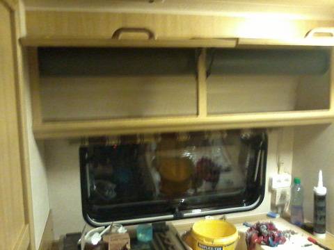

In noua infatisare a camerei de baie, acum cu fereastra spre exterior, instalatiile incep sa prinda contur... incepand cu finalizarea cosului de gaze arse:

Eu, in configuratia "englezoaicei" mele, am rezolvat-o astfel: Pe peretele din stg., in baie se afla instantul iar prin dulapurile din bucatarie am creat un canal construit dintr-un tub de PP (D ext.=110mm) care duce afara (prin peretele din dreapta) unde am montat o grila metalica (bej deschis, in culoarea rulotei !). In acest tub, cu rol de ecran termic, se afla burlanul de evacuare (D int.=90mm). M-am "codit" sa gauresc acoperisul (cu toate ca posed un cos nou-nout de Truma 3002 care acum nu-mi mai face trebuinta) si am gasit aceasta solutie.

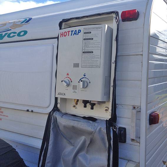

Iata ce solutie a adoptat un Joe din Australia pe o rulota Jayco. Si nu cred sa aiba ascendent in Romania !  Din cite imi dau seama din fotografie, este pe peretele din spate si tot acolo are si roata de rezerva. Eu vreau sa pun o bara metalica in spate, pe care sa fixez roata de rezerva, 1-2 catarge pe care sa pun antenele de TV si de date, roata de rezerva si boilerul instant. Nu stiu daca pozitionarea rotii de rezerva nu va duce la pericol de balans, mai ales ca nu am o cupla antibalans. Vom  vedea. Nu e mare lucru sa o dau jos.
Eu folosesc de 16 ani boilere instant pentru ACM (apa calda menajera) la casa de vacanta. Colegul nostru care spune ca are un boiler "cu ardere completa" este intr-o mare eroare. In prospectul sau scrie ca nu are nevoie de "cos de fum" .  Face confuzie intre cos de fum si evacuare. Unii fabricanti considera ca o evacuare minima este suficienta, altii insista ca trebuie un cos de fum pentru inbunatatirea tirajului. Daca exista o evacuare externa, asa cum este normal, trebuie sa existe si o deschidere pentru aerul care alimenteaza flacara si apoi este eliminat pe cos amestecat cu gazele de ardere.
