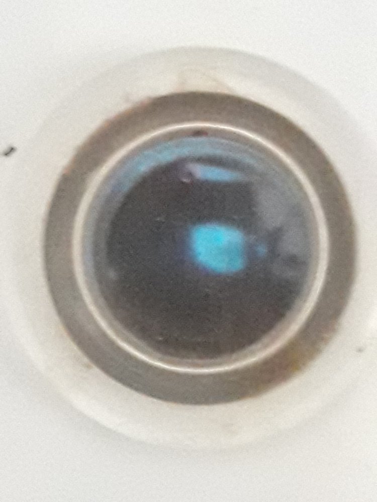

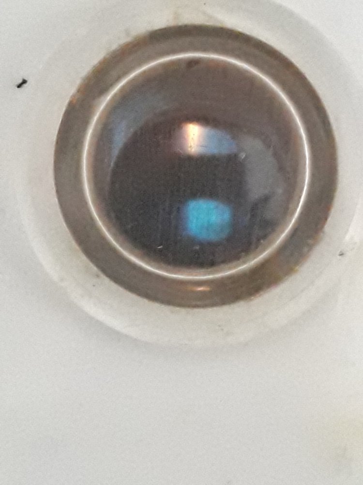

Acum flacara mea nu mai e albastra. Ma rog... e albastra in proportie de 90%, dar spre varf, pe o laterala, e galbena. Nasol! Dar... voi vedea maine dupa ce cumpar un regulator de gaz de 35 mbar cum se prezinta flacara. Deocamdata pot sa spun doar ca e clar mai mica si ca frigiderul functioneaza mai bine. Cat de bine? Inca nu stiu. Dar voi vedea!
Atasez doua fotografii, cu flacara la minim (mai mult galben) si la maxim (mai putin galben).

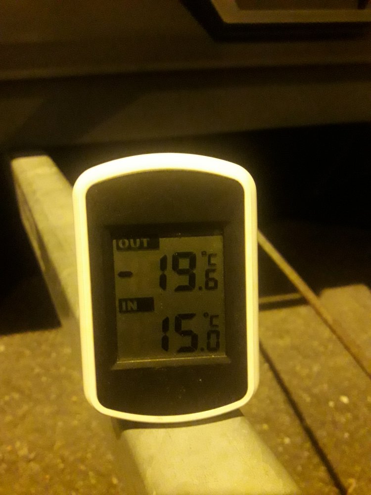

Daca in postarea anterioara am scris ca dupa o ora si 35-40 de minute de la pornire aveam in congelator o temperatura de -12, 2 grade, acum pot sa ma laud cu faptul ca dupa inca o ora si jumatate (aproximativ 3 ore de la pornire) aveam -19, 6 grade (foto 1)! Daca mai asteptam putin, sunt convins ca ajungea la pragul "psihologic" de -20 grade. Dar... nu am mai avut rabdare, oricum deja scadea foarte incet.  Asa ca am mutat senzorul de temperatura in frigider. Aici temperatura a ajuns, la aproximativ 5 ore de la pornire si cam doua ore de la ultima deschidere a usii, la minus 3, 5 grade (foto 2).
Fata de felul in care functiona frigiderul inainte de "operatie", e un salt urias! Dar... oarecum neconcludent, pentru ca frigiderul era gol. Asa ca m-am decis sa umplu frigiderul cu "alimente". Am coborat in beci, am luat toata berea pe gare am gasit-o acolo (19 doze a cate 0, 5 l) si am bagat-o in frigider. Acum... astept sa vad temperatura dimineata! Cu 19 doze de bere consider ca am simulat destul de bine conditiile "normale" de lucru.
Mentionez ca usa de la congelator am montat-o, deci compartimentul frigiderului nu mai beneficiaza de ajutorul congelatorului, iar flacara am dat-o la maxim. Pana acum. Acum, o data cu umplerea frigiderului, am dat-o la minim.
Deci... e clar ca functioneaza mai bine, dar... urmeaza sa vad cat de bine. Ramane problema flacarii galbene, problema care sper sa se remedieze maine prin schimbarea regulatorului cu unul de 35 mbar.
Acum, sper doar sa nu-mi inghete berea pana dimineata... Sau... la naiba! N-are decat! Sa inghete!20191011_223210.thumb.jpg.46b646343cd17a602b168c6e1d164724.jpg20191011_201721.thumb.jpg.f681b44bac08a83984cb195fcbe5b30b.jpg

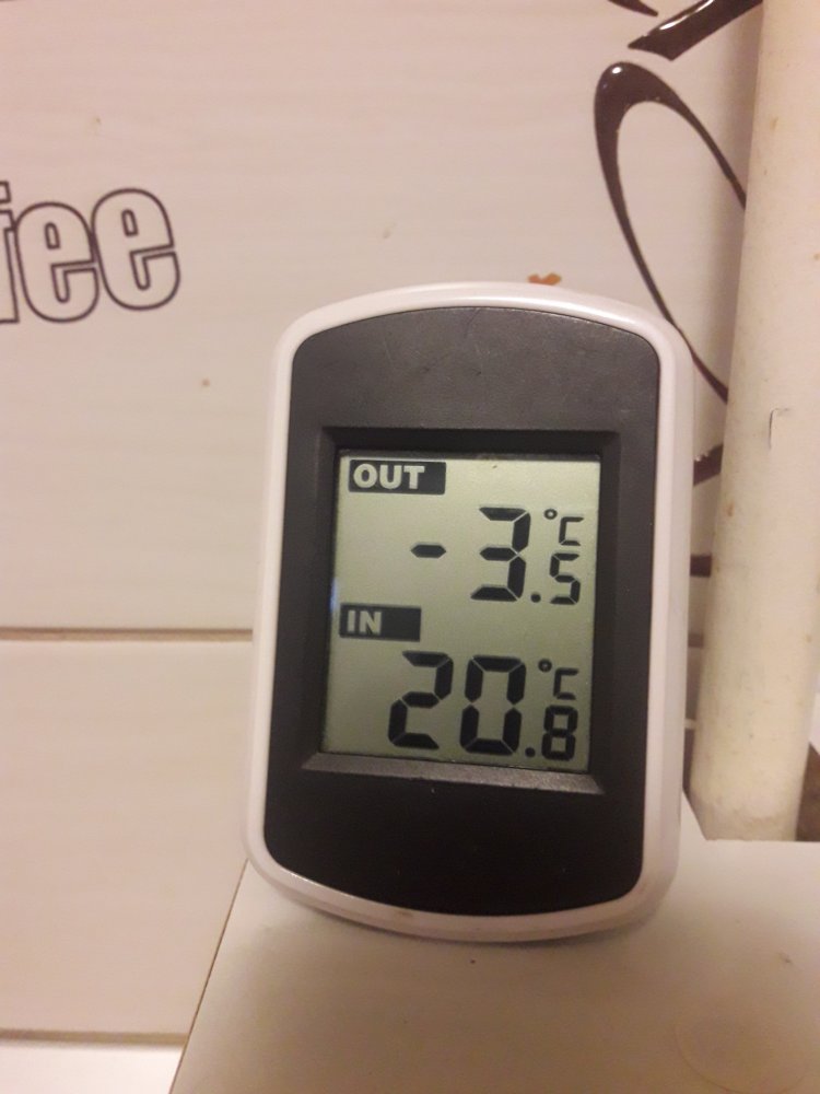

Habar nu am cate stele are frigiderul meu (daca are :default_big_grin:), dar stiu ca dupa ce aseara am umplut frigiderul (ma rog... cam la jumatate) si am dat flacara la minim, dimineata aveam in el 7, 1 grade. Cam mult. Nu cam ci foarte mult, avand in vedere ca dimineata afara erau 5 grade, cu doua mai putin decat in frigider! Deci... e clar. Nu-i convine regulatorul de 30 mbar. Pe la ora 12, 30-13, cand afara deja se incalzise bine, am dat flacara la maxim si in cel mult o jumatate de ora temperatura s-a stabilizat la 3, 2 grade.

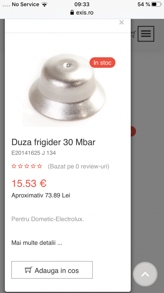

Duza de la arzatorul frigiderului nu seamana  cu cele de la aragaz cu care suntem obisnuiti. Va pun o poza cu oferta Exis. Important la aceasta duza este SA NU FIE CURATATA CU NICIO SARMA, ea se sufla cu aer si se curata prin scufundare in alcool, solvent etc.

In alta ordine de idei... daca tu nu ti-ai demontat frigiderul, am facut-o eu (asa cum am promis)! Iar duza nu este cu filet ci este exact ca in imaginea postata de @Gabriel Schuster. De tabla asta spuneam eu ca parca nu-mi vine sa dau aproape o suta de lei (incluzand transportul) pe o bucatica de tabla indoita, si... si aia gaurita :default_big_grin:! Nu e vorba de bani! Pentru regulator nu am nici o problema sa dau (posibil degeaba) 70 de lei, dar tabla asta are un pret aberant! De ce? Pentru ca din alta parte nu poti sa o cumperi!
De aceea nu vreau sa o cumpar decat in ultima instanta.

flacara galbena apare din 2 motive
Aer putin la presiunea actuala
Presiune de gaz mare  la intrare in frigider
