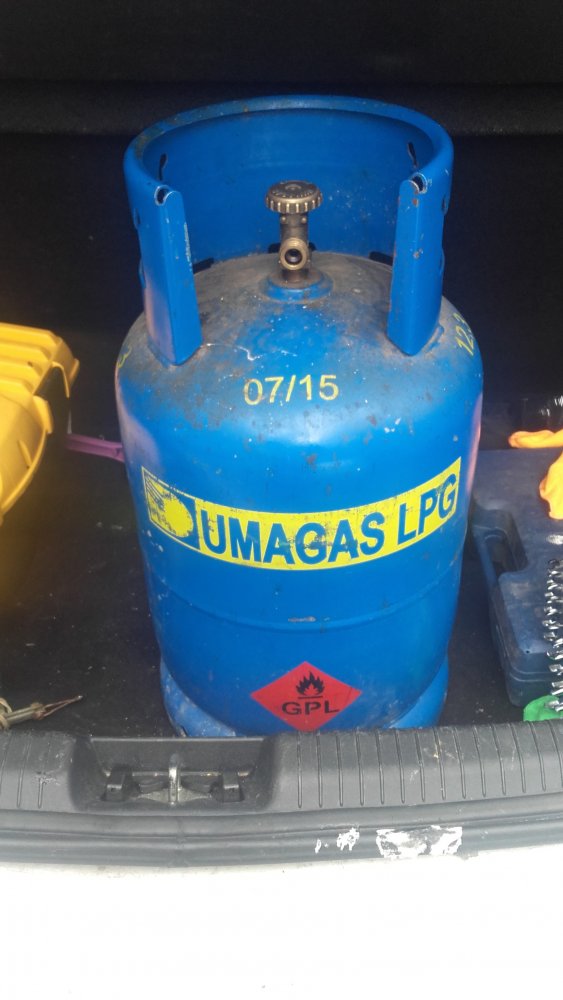

Am perfectat afacerea. Am schimbat o butelie de aragaz cu guler albastra cu alta identica cu propan.
Butelia veche:
Si butelia umpluta cu propan:
Pret 70 lei.
Mi-a spus ca daca se strang 4-5 butelii se deplaseaza langa Bucuresti, spre exemplu la Letca Noua unde suntem deja eu, @Daniel P, @Nicolae si inca 2-3 vecini cu rulote si/sau centrale pe GPL.
24 minute în urmă, Traian M a scris:
@Alin Opran sigur e doar cu propan noua butelie?
Sunt sigur. Livreaza in butelii bleu/gri (ca pe site) dar si in albastre.

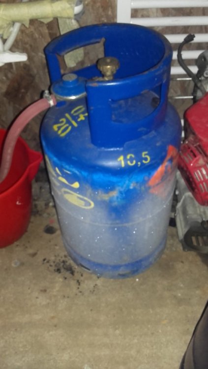

Dragilor, revin cu noutati.
Weekend-ul care numai ce a trecut s-a prezentat cu temperaturi negative, atat ziua (-2) cat si noaptea (-4/5) asa ca am pus propanul la treaba.
Nu am facut iesire cu rulota dar am alimentat cu propan centrala termica de la casuta din Letca, casuta care in obisnuit o alimentez cu GPL. Deci stiu consumul si cat se poate folosi dintr-o butelie plina. Butelia a fost montata intr-o magazie neincalzita, deci ca si cum ar fi fost afara.
De la bun inceput va spun ca sunt putin confuz in concluzii si, poate cei care se pricep vin cu explicatii :nedecis:
Deci, se da o centrala de 24kw alimentata pe GPL. In nod normal aceasta consuma in 48 ore (vineri seara pana duminica seara) 1 bucata butelie de GPL (11 kg) din care mai ramane cca 1/4 care nu mai poate face fata sa incalzeasca (nu mai are debit).
In weekend am montat butelia de Propan (10 kg). Am pornit centrala sambata la ora 13 si m-a tinut butelia fix pana .... duminica la ora 14 :tamp:. Deci groso-modo, 24 ore iar asta inseama fix jumatate din cat tinea o butelie de GPL. Lichid remanent in butelie cca 4cm, deci f.putin.
Mai jos poza facuta dupa cca 4-5 ore de la punerea in functiune:
Totusi in magazie e una si cand va sta in compartimentul buteliei la rulota e alta. Cu siguranta ca in compartimentul buteliei va fi mult mai frig decat in magazia unde ai tinut-o!
Nu cred ca va fi diferenta @Stefan P, magazia este micuta, neincalzita iar usa a stat in permanenta deschisa.
Problema mea, care mi-a dat de gandit, este ca a tinut doar jumatate din timpul in care sta pe GPL. Este normal?
Draghiciu Dumitru
este normal domnul Alin si corect ce ai constatat. GPL contine si butan nu numai propan. Puterile calorice ale propanului si butanului sant aproape egale. Cel care ajuta la GPL este butanul deoarece are carbon in plus.
Cand arzi benzina arde repede cu flacara mare cand arzi motorina arde cu flacara mica si mai mult timp
Traian M
1. E posibil ca la statie tu in butelia cu GPL sa fii bagat cantitate mai mare de gpl decat era in cea de propan, in litri vorbind.
2. Propanul arde mai bine si mai repede la temperaturi scazute.
3. Poate depinde si de centrala ta de 24kw, la care nu cred ca poti regla marimea flacarii ca la truma, face ea automat ce vrea.
20 minute în urmă, Traian M a scris:
Cantitatile le-am specificat in postare, GPL=11 kg, Propan=10 kg (conform site-ului GasPeco). Tot in post am mentionat ca pe GPL imi ramane cam 1/4 din lichid (nu mai evaporeaza suficient) iar la Propan a ramas cam 4 cm din inaltimea buteliei (nesemnificativ).
E clar ca la frig propanul evaporeaza aproape tot (la o soba de rulota posibil sa scoata tot) fata de GPL unde ramane lichid care nu mai vaporizeaza.
Ce ma "nelinisteste" este faptul ca s-a consumat propanul f. repede si nu stiu daca este normal sa fie asa :nedecis:
Daca asa este, trebuie sa plec cu vreo 4 butelii la mine :default_doh: ceea ce nu este deloc economic.
25 minute în urmă, Traian M a scris:
Intradevar, nu am ce sa reglez la ea, este automata, ca orice centrala pe gaz.
Voi lua o butelie cu propan la iesirea din februarie (vacanta copiilor) sa o testez direct pe Truma 5002 a rulotei si voi putea face o noua comparatie :salutare!:. Una cu GPL ma tine max. 3 zile, cu conditia sa o incalzesc cu patura electrica.
Traian M
Eu iti recomand initial sa nu tii truma in blana pe propan, adica pe 10, incepe pe la 5-6 si vezi cum lucreaza. E clar ca pe 10 va fi flacara maxima si consumul pe msura.
Mihnea Stoenescu
@Alin Opran, parerea mea este ca masele de gaz nu au fost cele pe care le-ai presupus. Trebuie cantarite de tine, tinand seama de tarele recipientelor.
Situatia, asa cum ai expus-o, nu prea are explicatie intrucat puterile calorifice inferioare ale celor 2 gaze sunt apropiate (propan = 11011 Kcal/kg; butan = 10857 Kcal/kg ;  GPL 50prop/50butan = 10934 Kcal/kg), asa cum spune @Draghiciu Dumitru. Diferentele ar trebui sa fie minore.
Chiar daca scriu reactiile de oxidare si coroborez bilanturile termice si masice, nu iese...
