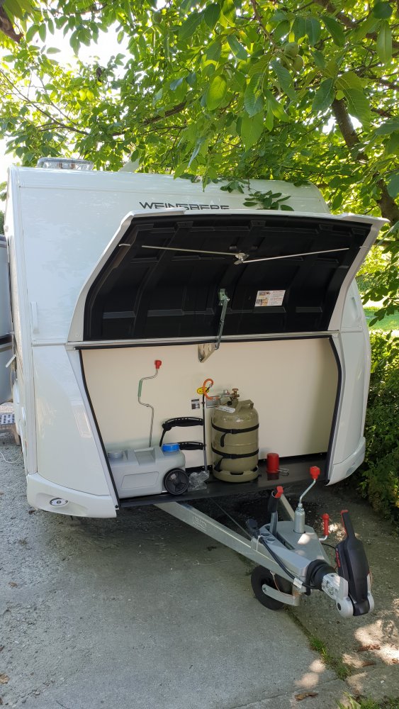

Salut tuturor, sunt detinatorul unei rulote Weinsberg 450FU, achizitionata in august anul trecut. Simultan cu rulota am cumparat o butelie plina cu propan de tipul https://www.falle.at/shop/gas/gasversorgung/gasflaschen/propan-gasflasche.html#v_320_351
Am achizitionat si o flansa cu ajutorul careia as putea sa o reincarc la statia GPL, la mica intelegere cu operatorul.
De asemeni, am gasit un punct de distribuire a buteliilor in Bucuresti de unde as putea sa cumpar butelie de tip Petrom plina cu propan.
Am urmatoarele intrebari:
1. Referitor la butelia din dotare, cum se procedeaza in tarile din vest, mai precis in Austria? Unde se pot reincarca sau schimba buteliile? Exista centre speciale pentru rulote, dai butelia si iei una plina, ti-o reincarca pe a ta? Nu reusesc sa gasesc o informatie clara. Poate la campinguri au asa ceva? Ma gandesc ca o sa se goleasca in curand si vreau sa bag tot propan in ea, nu GPL.
2. In Romania exista vreun loc in care sa o reincarc cu propan?
3. Daca achizitionez inca o butelie de tip Petrom de la firma gasita, aveti idee ce dimensiuni are? Ma intreb daca incape in cel de al doilea spatiu rezervat pentru butelii. Cea actuala are diametru 30 cm si inaltime 59 cm. Inteleg ca cele de la Petrom au un guler. Banuiesc ca acel robinet este deja instalat pe butelie si eu ar trebui sa insurubez flansa de la regulatorul de gaz pe robinetul buteliei. Exista compatibilitate intre instalatia de pe rulota si butelia Petrom?
Va multumesc anticipat si astept sfaturi pertinente.

Salut. Si eu am tipul de butelie descrisa de tine. O butelie mare de 11 kg si una mica de 5 kg, luate de noi. Si in plus mai am un rezervor GPL portabil, nu e butelie, de 11 kg (de pe Exis), care teoretic ar trebui sa ti-l umple oriunde in tara sau Europa. Calatoresc cu trei butelii, mai ales iarna.   Nu prea stau asa lucrurile, cu rezervorul GPL: in Romania majoritatea zic ca e butelie si nu pot sa-l umplu numai acolo unde pot si celelalte butelii, normale (care au flansa), la intelegere,   In afara e mai usor cu rezervorul GPL, dar cu buteliile nici vorba. In iarna aceasta in Italia, nici rezervorul GPL nu au vrut sa mi-l umple (fiind o statiune mai mica si toate campingurile avad butelii de vanzare cu propan, am suspectat o intelegere cu cele doua statii GPL, care erau si in apropierea campingurilor).  Rezervorul meu GPL are un guler foarte inalt, poate cu un pic mai inalt, decat o butelie Petrom si incape in lacasul pt butelii, langa una normala. Su eu tot cu W 450 FU.

Temporar am folosit si o butlie tip Petrom. Functioneaza ca si cea gri si incape in locas.

La mine a mers fara nici o modificare. Nu cred sa fie diferente intre rulotele Weinsberg. Mai ales intre cele fabricate in ultimii 2-3 ani.  Eu am sa evit propanul. Iarna o butelie cu propan m-a tinut 2 nopti/ 2 zile, una cu GPL 4 nopti/4 zile, exact jumatate.
