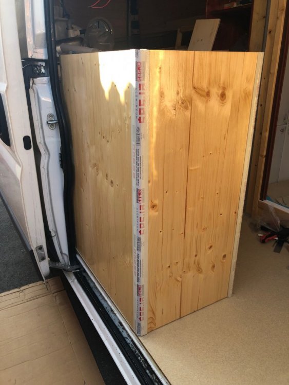

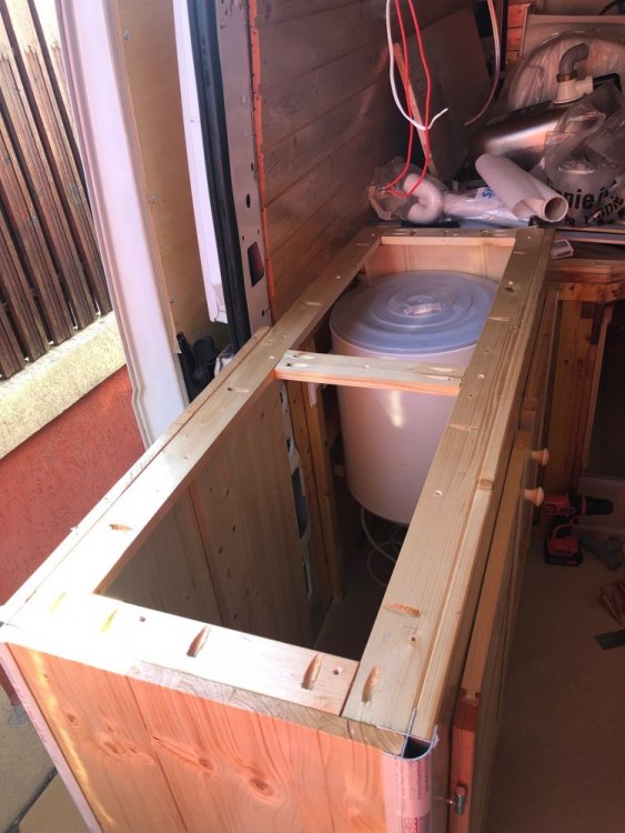

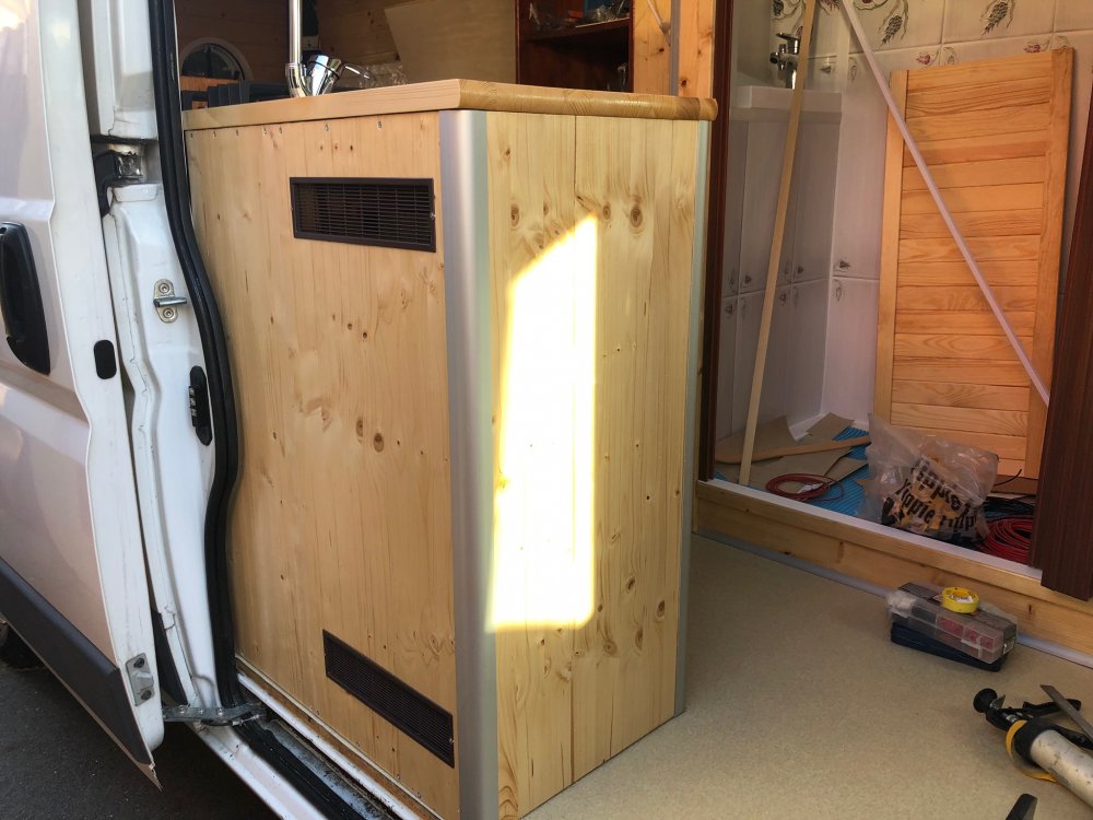

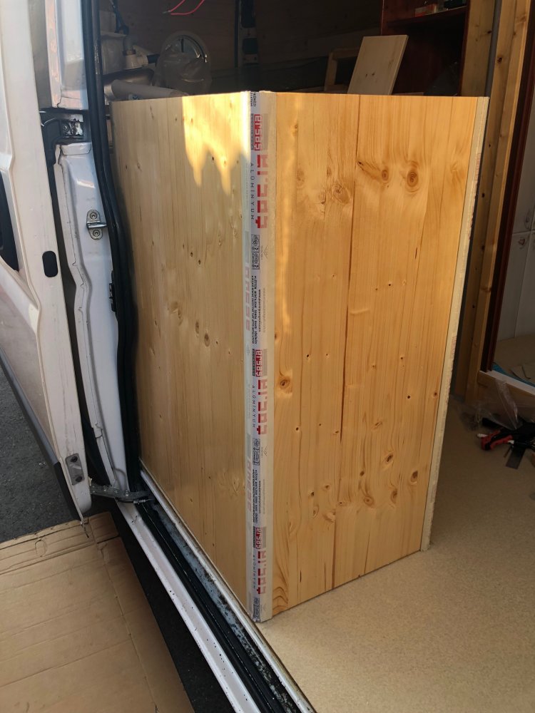

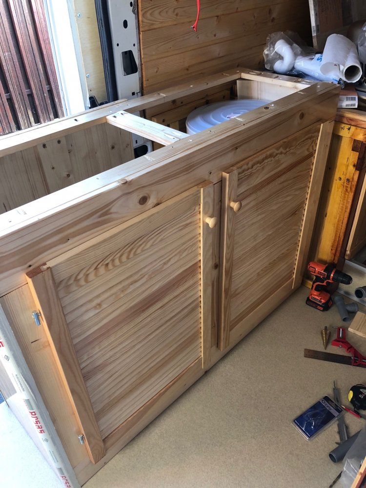

Am terminat si ultima piesa de mobilier, respectiv corpul pentru bucatarie. Dupa amiaza a primit ultimul strat de lac, urmeaza sa-l fixez maine si sa cumpar blatul. Intre timp am pregatit si linoleumul pentru portbagaj, maine il lipesc. Am pregatit si rezervoarele de apa, am montat fitingurile pe ele si sper ca maine sa le montez la locul pregatit.

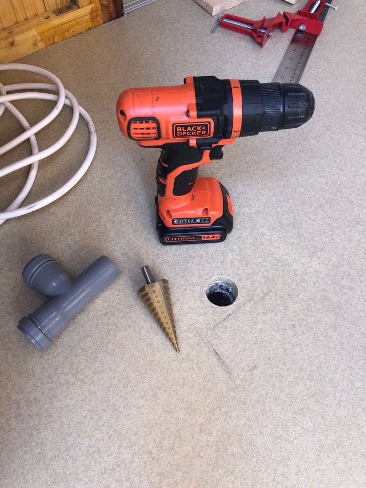

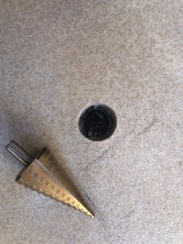

Am dat gaura si pentru scurgerea de la chiuveta de bucatarie. Am folosit o carota de 38 mm cu care am dat gaura pana la tabla si apoi am folosit un burghiu in trepte, dand o gaura de 33 mm in tabla. A mers perfect, recomand un astfel de burghiu in trusa de scule.

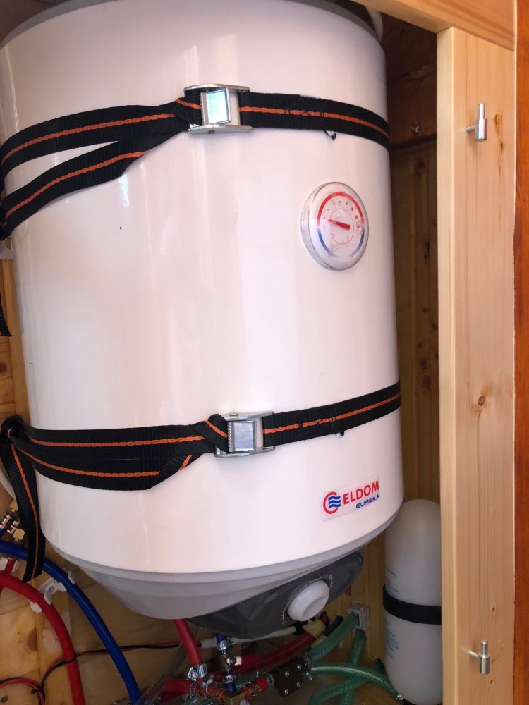

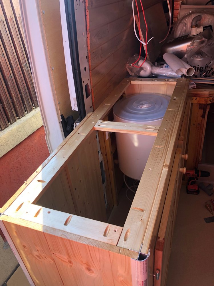

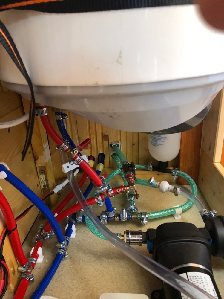

Azi am facut instalatia de apa, mai putin montarea pompei si a vasului de expansiune. Este simplu , furtun dedicat, coliere si fitinguri de alama. Deoarece voi folosi si un instant pe gaz in afara de boilerul electric, am pus supape de sens la ambele surse de apa calda. Nu era neaparat nevoie, dar le aveam cumparate si le-am montat. Am alimentat electric si frigiderul cu cablu de 2, 5 mmp de 2 metri lungime. Datorita compresorului Danfoss BD 35F la 12 V, se recomanda folosirea cablului cu sectiune mai mare, electronica fiind sensibila la tensiunea de intrare. Am montat si un ventilator comandat de automatizarea frigiderului, pentru racirea compresorului. In zona frigiderului am montat doua grile de ventilatie, sus si jos, pentru a asigura ventilatia naturala.Am montat si la dulapul de bucatarie doua grile de ventilatie, in acelasi scop. Nu am facut inca fotografii, dar le postez cu prima ocazie.
Mai este putin, foarte putin...

Intrebare: cornierul de colturi e de aluminiu? Pentru ce dimensiune de panou este, 12-15-18mm? De unde l-ai achizitionat?
@Alin Opran
Salut, cornierul de colt este de aluminiu pentru panou de 18 mm. Inca are protectia de plastic pe el la dulap, la baie se poate vedea liber. L-am comandat online la un magazin de accesorii mobila din Bucuresti.

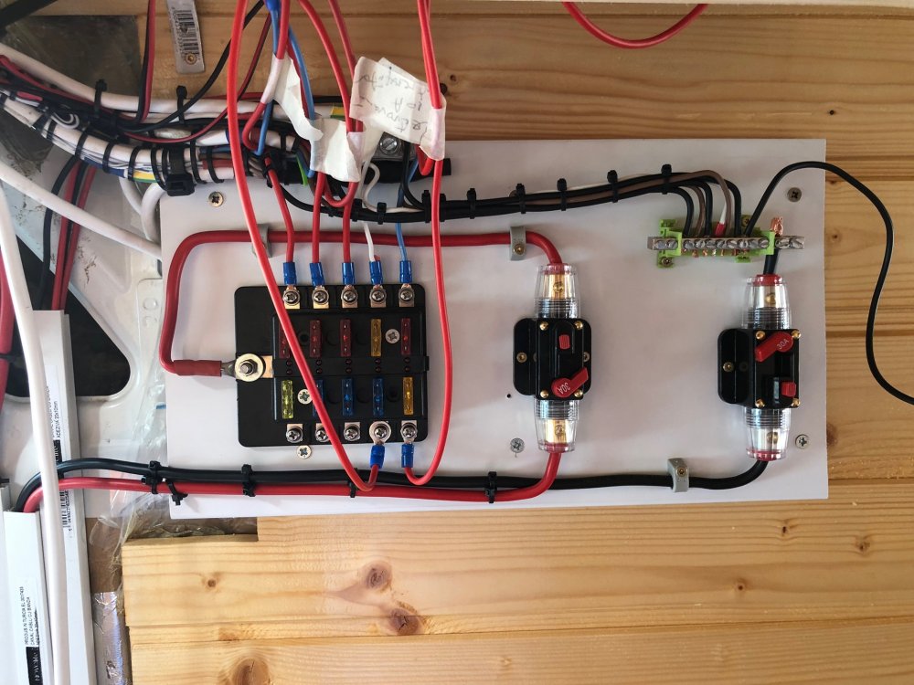

Iata ca a venit timpul sa mai scriu despre evolutia lucrarilor. Azi stau cam asa:
- instalatia de apa este gata , finalizata. Urmeaza sa umplu rezervoarelei sa fac proba . Aici trebuie urmarite eventualele scurgeri de apa, mai ales ca in cazul unei rulote/ autorulote sunt multe coliere,  instalatia este facuta din furtun , etc. Voi pune poze maine si voi transmite rezultatele probelor. Totul a depins de instalatia electrica, am vrut sa fac probe de functionare a instalatiei de apa fara improvizatii electrice. Pompa am cumparat-o de pe ebay. com , este chinezeasca cu presostat, cu un debit de 15 l/ min. Fata de cele “ clasice”  este la 1/3 din pret si personal am fost placut impresionat de cum este construita si de cum bazaie fara apa, maine voi vedea functionarea si cu apa !

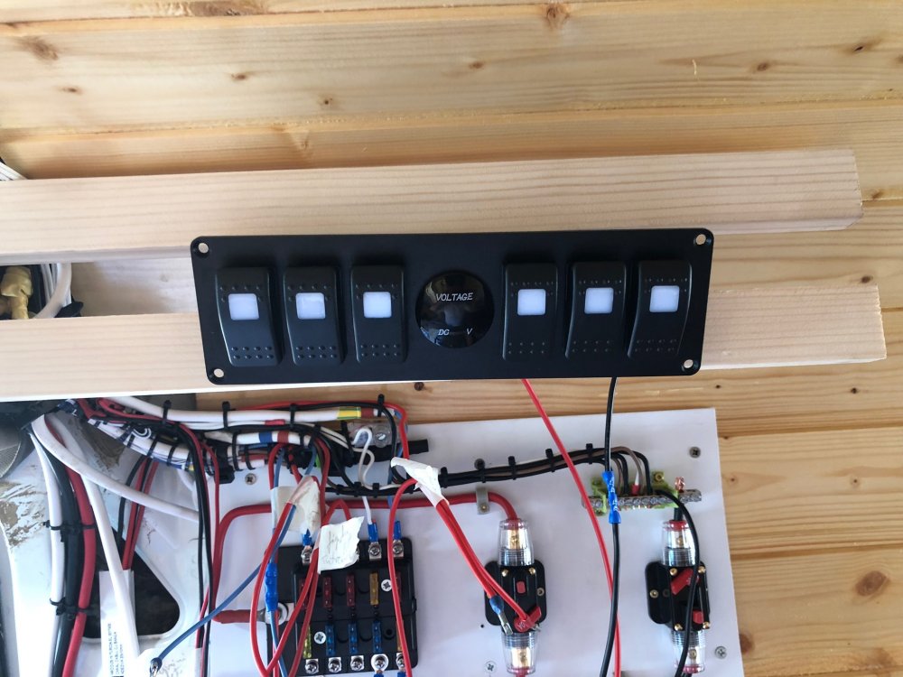

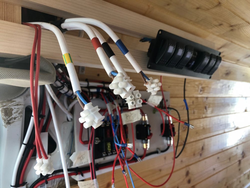

- instalatia electrica este gata. Am avut o mare bucurie sa termin azi toate lucrarile. Nu va puteti inchipui cum este sa apesi pe buton si sa vezi cum NU SARE SIGURANTA !!! Toate circuitele functioneaza asa cum au fost gandite. Maine dimineata ar cam fi cazul sa pun pe hartie schema electrica finala, am lucrat doar cu schema din minte. Am reconfigurat circuite, au ramas si rezerve, deci este important sa desenez ! Ca si principii de lucru, este de retinut : puneti sigurante pe fiecare circuit in functie de consumul estimat, corelat si cu conductorul folosit ( considerati 6 A / mmp). Aveti grija la selectivitatea protectiilor ( sigurantelor), imaginati- va un brad. In varf este sursa ( acumulatorul) cu siguranta cea mai mare si spre baza cresc circuitele, scazand  valoarea sigurantelor folosite. Adunand consumul simultan , nu trebuie sa depasim valoarea sigurantei generale cu suma sigurantelor folosite simultan. Poate pentru specialisti suna aiurea aceste cuvinte, dar pentru cei neinitiati sigur suna mult mai bland aceste cuvinte. ( Si mie mi- e greu sa caut cuvinte sugestive pentru toti, pregatirea mea are si o puternica latura electrica) Pentru usurarea lucrului, marcati fiecare cablu. Eu am folosit tub termocontractibil de diferite culori sau combinatii de culori. Am folosit un modul cu sigurante cu 10 circuite care semnalizeaza prin aprinderea unui LED rosu arderea unei sigurante. Am folosit  un modul cu 6 intrerupatoare si un voltmetru creat pentru barci, cumparat de pe ebay.com. Distributia intrerupatoarelor este : 1. lumini dormitor, 2. lumini zona intrare, 3. lumina baie, 4. pompa apa, 5. frigider, 6. electrovana golire rezervor apa gri.

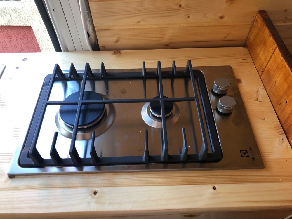

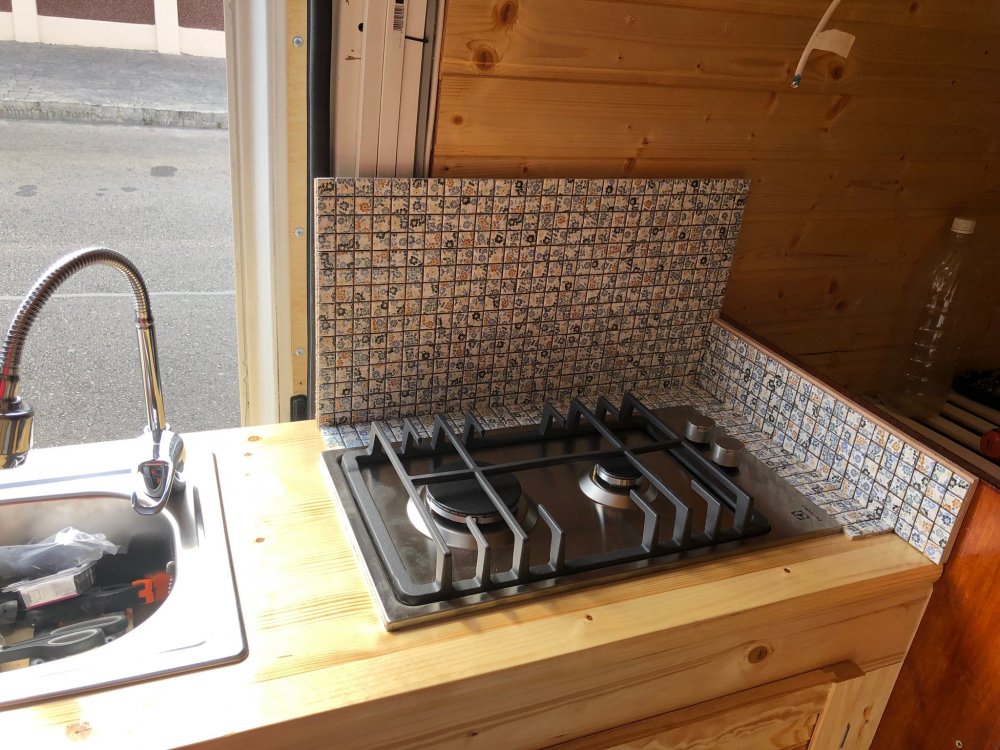

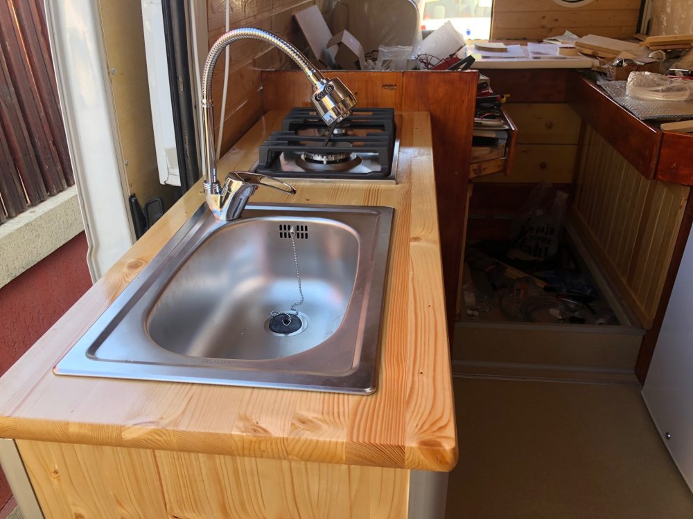

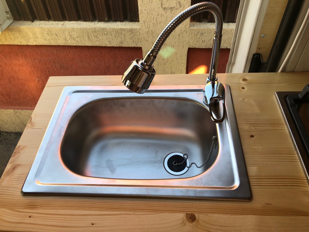

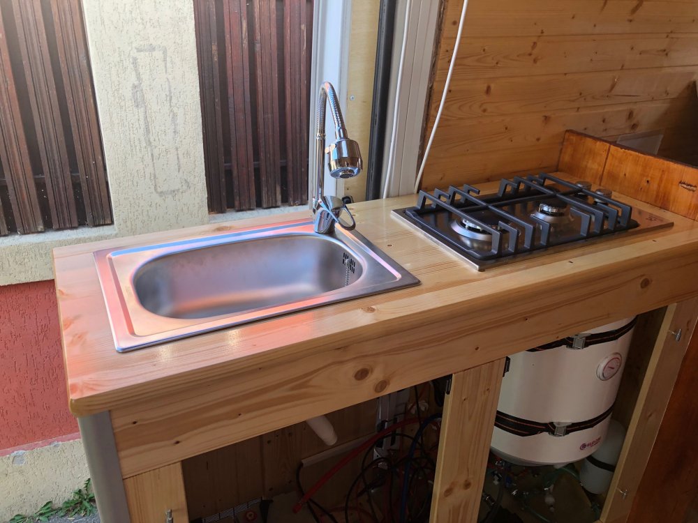

- am finalizat blatul dulapului de bucatarie si am montat chiuveta si aragazul. Chiuveta aleasa este germana, firma Blanco, cu dimensiunile  440/330 mm si o adancime de 140 mm ( 235 ron).  Bateria aleasa este cu brat flexibil si am schimbat si perlatorul cu unul  cu 50% economie.  Plita incorporabila  este Electrolux, doua ochiuri , cu dimensiunile 510/290 mm ( 400 ron).

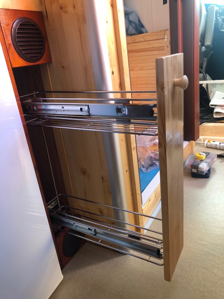

- am finalizat si sertarul culisant pentru sticle .

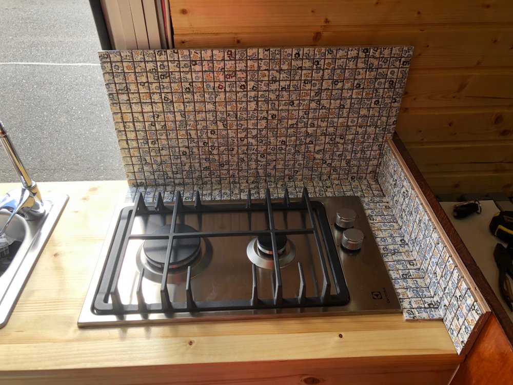

Felicitari Gabriel :OK: Arata bine, sunt convins ca abea astepti prima iesire :autorulota:
Este model cu senzor de flacara?

Multumesc! Da, este model cu senzor de flacara si aprindere electronica la 220 V . Aprinderea am dezactivat-o.

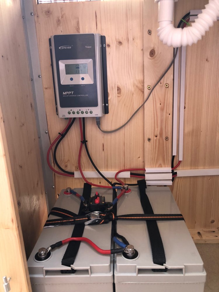

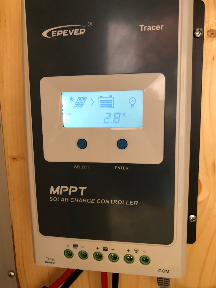

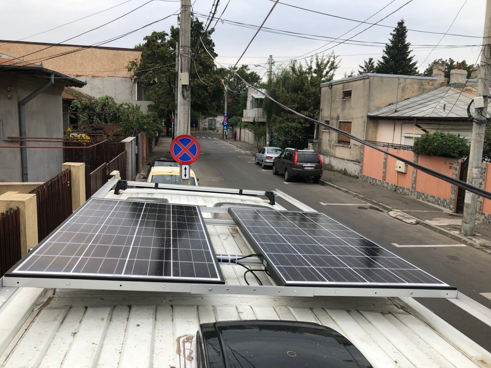

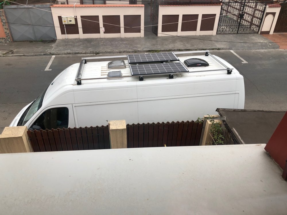

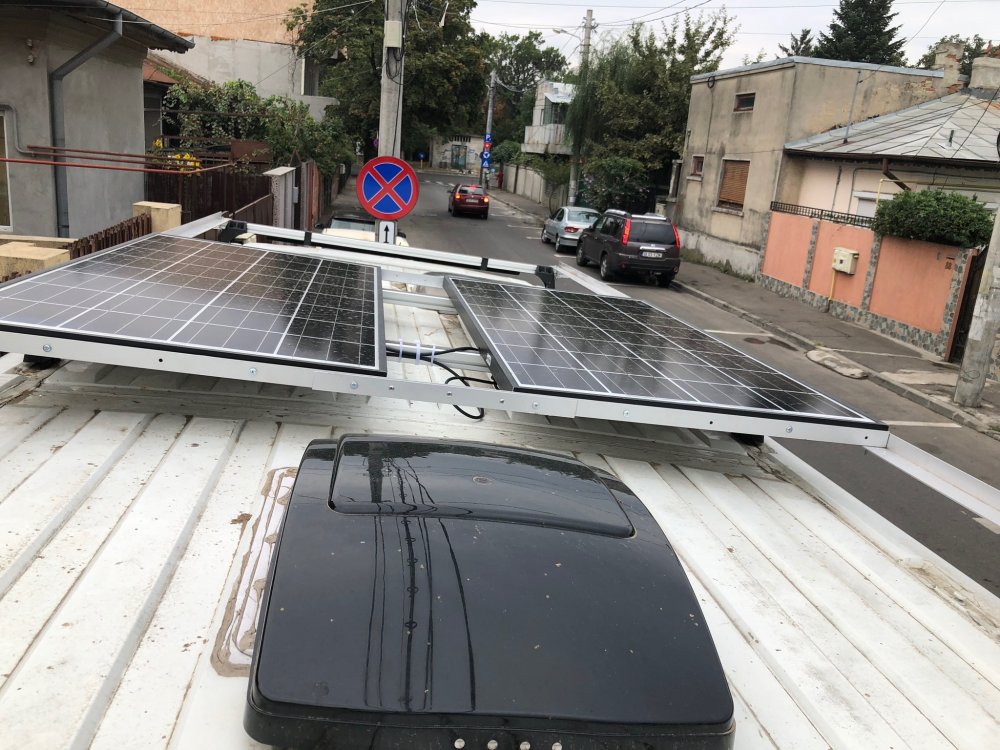

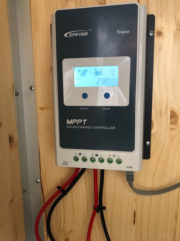

Am reusit sa termin azi si instalarea panourilor solare. Dupa cum am prezentat anterior, spatiul din modulul bucatarie  l-am considerat spatiu tehnic. Am destul spatiu de depozitare si consider ca este util sa am acces imediat la instalatia de apa si cea de alimentare electrica. Am incercat sa separ zona de apa de zona de baterii pentru a nu avea surprize.

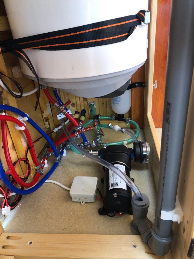

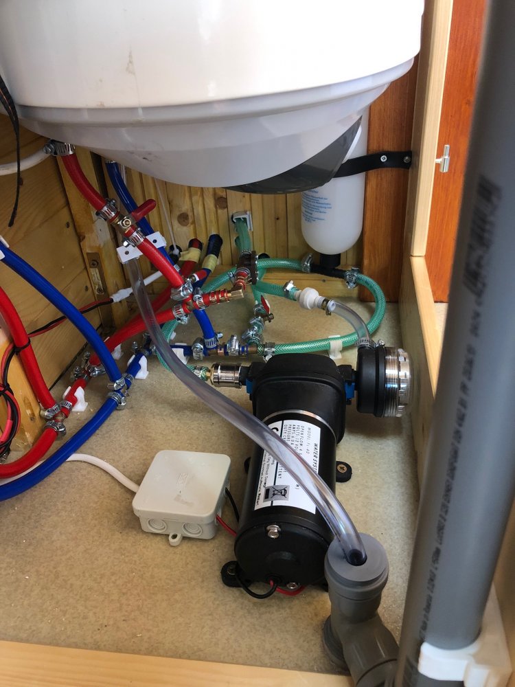

Instalatia de apa este sub boiler, la vedere. Nu am imbinari de furtune in spatiile ascunse. Am finalizat si instalatia de scurgere a chiuvetei de bucatarie in care am introdus si un furtun de la supapa boilerului, care foloseste si la golirea boilerului. Boilerul si instantul pe gaz au prevazuti robineti de separatie, am scos una din supape pentru ca nu imi permitea golirea acestuia. Am lasat si doua furtune apa calda/rece cu dopuri la capete, pentru golirea instalatiei.

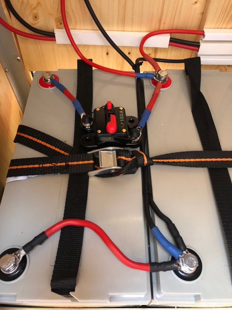

Am montat in paralel doi acumulatori cu gel , model db solar, cu capacitatea de 100Ah fiecare. Pe circuitul pozitiv am pus o siguranta de 100 A, in caz ca se intampla ceva cu unul din acumulatori. Paralelul l-am realizat cu conductor de 16 mmp, cu papuci cositoriti. De la panourile solare coboara cablu dedicat de 10 mmp. Alimentarea tabloului electric se face cu cablu de 10 mmp.
Am pus pe acoperis doua panouri solare de 140 W fiecare, policristaline, produse in Germania. Regulatorul este MMPT , Tracer AN series de 30 A, care are ca accesoriu si un Remote Meter MT 50. Acestea sunt cumparate de la Net Deal.

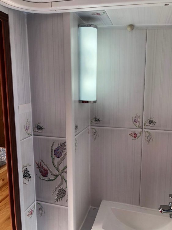

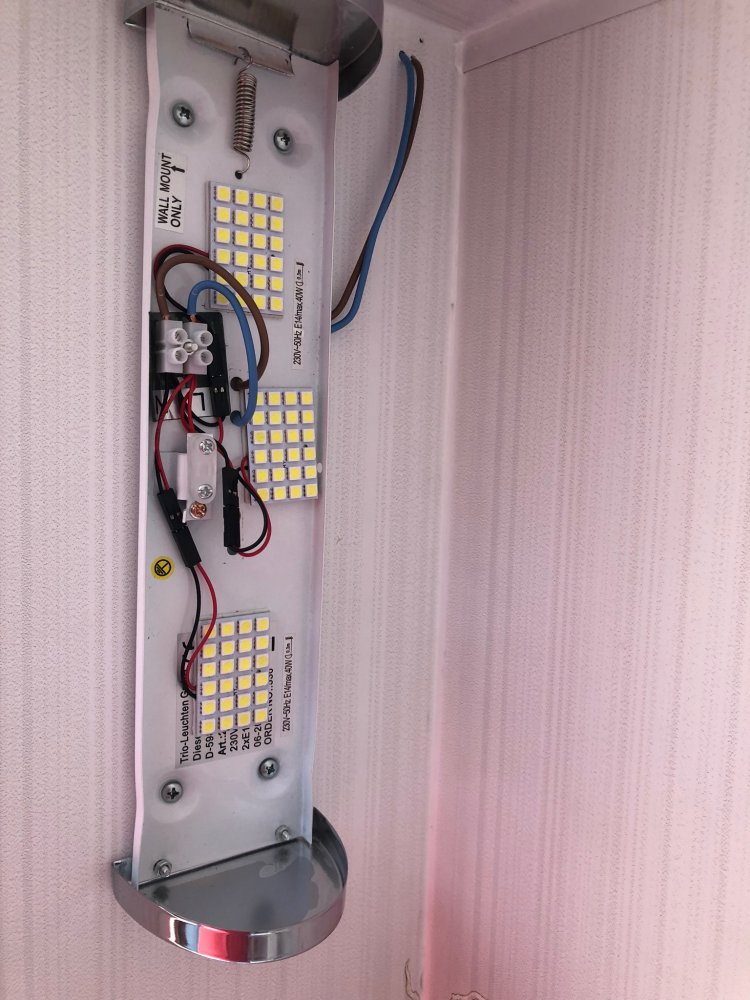

Am continuat si azi cu mici lucrari. Una din ele a fost montarea lampii in baie. Am cumparat o plafoniera pentru baie de la Hornbach, i-am scos fasungurile pentru becurile de 220 V si am montat trei module cu LED-uri la 12V in paralel. Apoi am fixat-o in baie, terminand astfel baia.

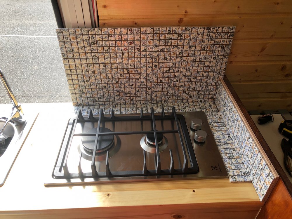

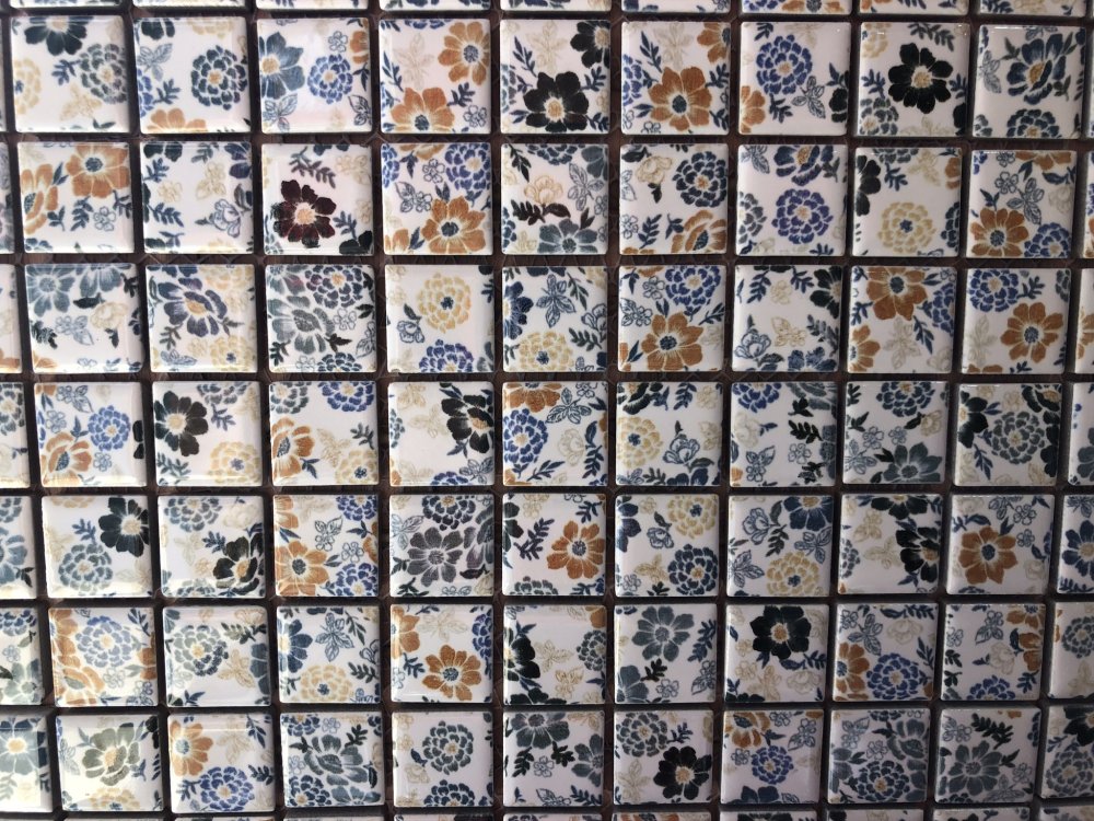

A urmat surpriza pentru sotia mea, am pus in jurul aragazului mozaic ceramic, un model colorat, care sa mai aduca o pata de culoare pe fondul lemnului natur. Urmeaza sa chituiesc rosturile maine.
Dupa ce am terminat de montat panourile solare  am setat regulatorul si am pormit frigiderul pe trapta 2 ( din 5) ca sa vad cum se comporta instalatia. De joi pana azi a functionat incontinuu, chiar daca au fost zile innourate. Temperatura interioara a variat intre 2, 5 grd noaptea si 4, 9 grd ziua iar tensiunea acumulatorilor a scazut maxim la 12, 7 V de la 13, 9 V. Deci principalul consumator nu are probleme in functionare. Peste zi am pornit si ventilatorul  trapei Max Fan la 30% din turatie si cateva lumini, nu s-a simtit semnificativ consumul acestora. Ca si concluzie o putere instalata de 280 W si o capacitate de stocare de 200 Ah sunt supradimensionate pt acest consum, dar asigura confortul psihic privind alimentarea electrica.

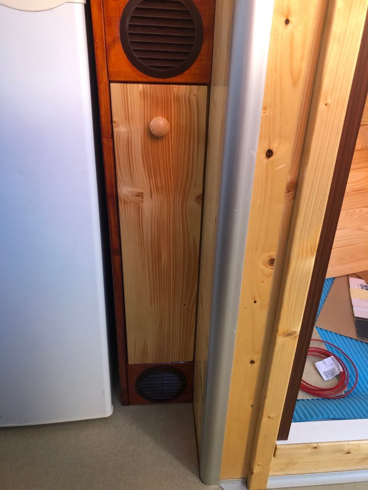

Ieri am finalizat mascarea stalpilor din spate si am inceput curatenia in cabina. Am demontat scaunele si le-am scos afara, apoi am desfacut mastile din plastic si covorul care acopera podeaua. Ce am gasit: multa mizerie care a necesitat aspiratorul, peria de sarma si degresant de bucatarie si vreo doua ore de smotru, dar la final a iesit bine. Nu am facut poze, ca mizeria stiu toti cum arata.
Ce am mai gasit: trei fire dint-un manunchi mare au fost strivite si erau dezizolate. Am refacut izolatia si m-am asigurat ca nu se va mai intampla asa ceva.
Dar am avut si o surpriza placuta, pe masina a fost montat Webasto sub scaunul pasagerului, deci am gaurile facute in podea si sper sa se potriveasca cu incalzitorul meu. In capacul rezervorului este montat si sorbul pentru incalzitor, deci am scapat de munca si cheltuiala. Maine verific incalzitorul si daca se potriveste il montez. Tot maine masor si scaunele, ma intereseaza distanta intre suruburile de prindere a sinelor. Vreu sa cumpar platforma rotativa pentru scaunul pasagerului si vreau sa schimb si scaunele. Am cautat scaune de piele cu cotiere si incalzire si am gasit la Renault Espace. Daca se potrivesc prinderile sau se pot adapta usor cumpar scaunele.
