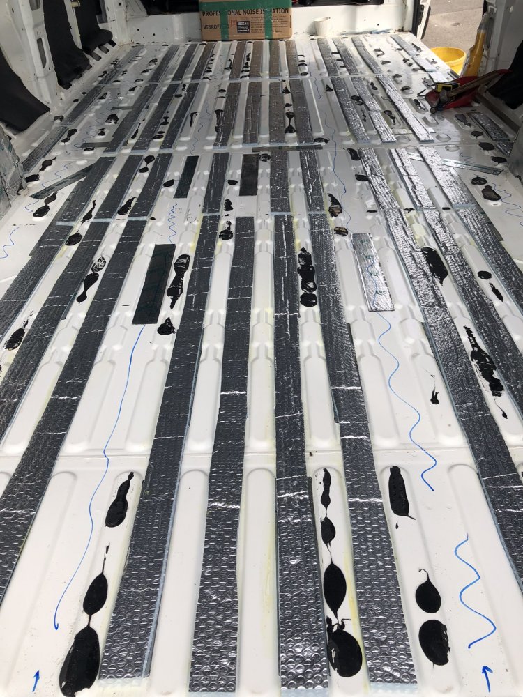

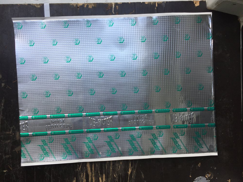

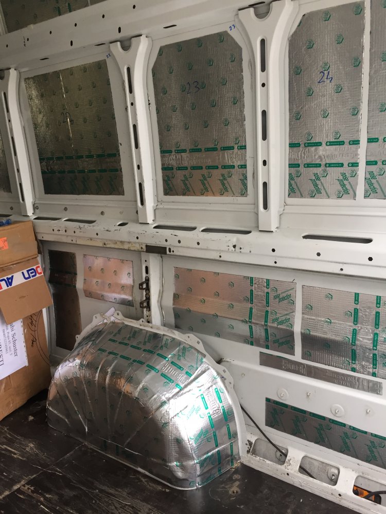

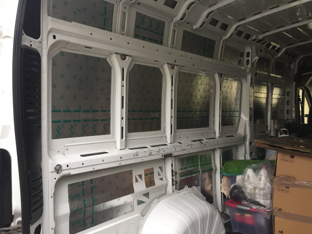

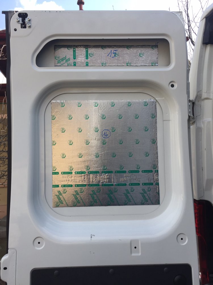

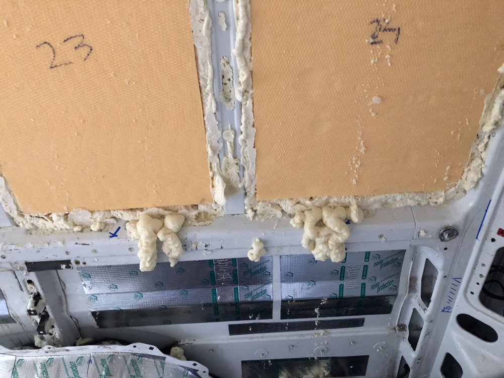

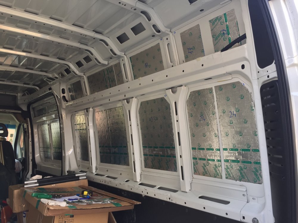

Azi am profitat de vremea frumoasa si am inceput lucrul la campervan. Toata iarna am cumparat materiale si acum gata, incepe transformarea autoutilitarei. Desi la inceput nu era in plan, am ajuns la concluzia ca este necesara insonorizarea, fiind prea mare suprafata de tabla a peretilor si usilor. Am comandat la Carsound 30 de placi de 1, 5 mm ( 50x70cm) de material bituminos placat cu aluminiu, special conceput pentru asa ceva. Am preferat sa adaug 40 kg, dar sa nu vibreze caroseria.

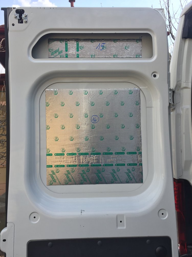

Am rezolvat peretii laterali si usile din lateral si spate, folosind 21 de placi. Ca mod de lucru, am  numerotat si masurat fiecare panou in parte, apoi am croit placile la dimensiune. Am curatat bine cu alcool suprafetele, este necesar sa fie bine degresate pentru aderenta materialului. Am lipit placile autoadezive, fiecare la locul ei si le-am presat foarte bine cu o scula home-made ( 8 cm din coada unei maturi, 2 holzsuruburi si un cadru in forma de U dintr-un platband de aluminiu). La sfarsit am acoperit si oalele rotilor din spate.
Urmeaza izolarea peretilor. Initial am dorit sa folosesc Reflectix lipit pe tabla cu adeziv spray Bison, am cumparat de la Dedeman o rola de 30 ml de Reflectix. Desi am vazut multe conversii de autoutilitare unde s-a folosit acest material, aseara am citit pe cateva site-uri din SUA informatii noi despre acest material. Este conceput pentru a reflecta caldura, dar are nevoie de un strat de aer de minim 20 mm intre el si peretele ce trebuie izolat. Daca se lipeste pe perete conduce caldura destul de mult si se comporta ca un slab material izolant
( coeficient 1 fata de 3, 7 daca are strat de aer). Deci am renuntat la aceasta solutie, il voi folosi numai la izolarea podelei. Pentru pereti voi folosi polistiren extrudat fixat cu spuma poliuretanica si apoi vata bazaltica . Toate traversele le voi umple cu spuma poliuretanica. La final voi vedea ce bariera de vapori voi folosi.

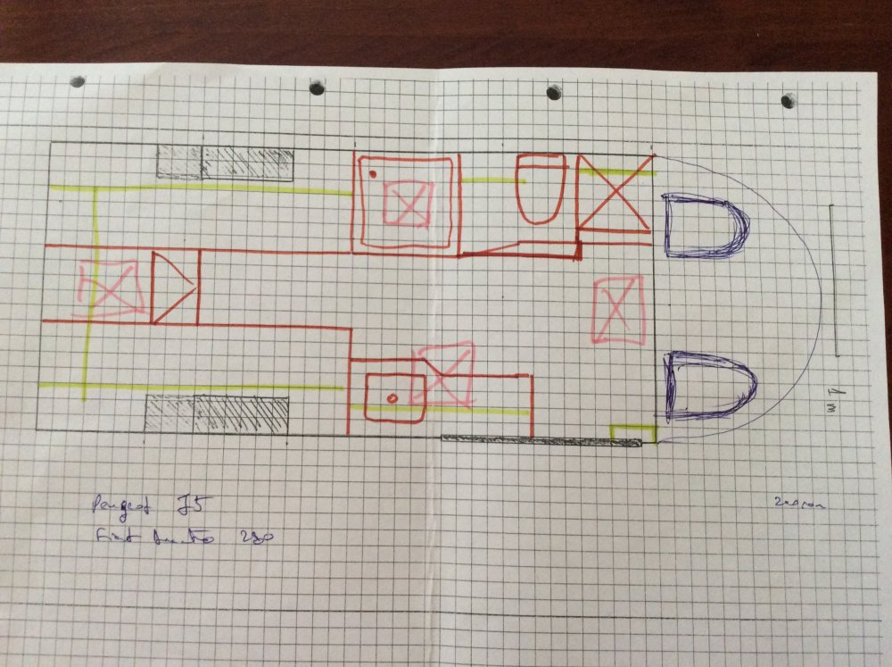

Da, sefa a pus degetul si a ales. Voi posta si o fotografie a schitei la scara cu configuratia finala, nu am timp sa desenez    pe computer.
Ca si semnificatie a culorilor:
- patratele roz sunt trape 40*40,  cel putin una din ele cu ventilator.
-hasurat cu negru sunt pasajele rotilor din spate si usa laterala.
- cu maron sunt paturile ( 70*200cm) cu o noptiera ( cu saltea )  intre ele si o treapta pentru catelusa.
-in continuarea patului din stanga este baia, cu o cadita 70*70 cm si WC cu cap rotativ.
- in continuarea baii pe stanga este frigiderul cu compresor la 12V .
- pe dreapta , in continuarea patului, este modulul de bucatarie cu chiuveta inox si un aragaz portabil sau unul fix cu doua ochiuri.
- cu verde deschis sunt desenate dulapurile suspendate.
- pentru masa am doua variante : intre paturi o masa demontabila cu picior sau scaunele rotative in fata cu o masa demontabila cu picior.
- toata zona din spate pana la pasajele rotilor va fi zona de depozitare.
- sub patul din stanga zona de apa( rezervor 90 l, boiler 30l, pompa si vas expansiune).
- sub patul din dreapta zona de electricitate ( baterie/ baterii, panou electric, etc)
- deasupra usii vor fi indicatoarele de nivel apa, tensiune, incarcare baterie si panoul de sigurante.
-rezervorul de apa gri 100 l va fi sub masina, cu o electrovana de golire.
- incalzitorul tip Webasto va fi sub scaunul soferului.
Pe scurt, cam asa va fi . Pentru inceput nu va avea ferestre, voi vedea pe parcurs daca le voi monta.

Gabriel, am sa incerc sa-ti dau cateva sfaturi pe marginea configurarii prezentate. Am ceva experienta si am tot studiat variante de conversii.
Am sa-ti prezint un desen la scara pe configurarea de mai sus, dar, ca o prima impresie... ar fi bine sa iei in calcul o alta dimensiune a paturilor.
In ultimul timp chiar constructorii traditionali de campervan-uri au adoptat idea paturilor inegale intr-o astfel de configurare.
Sfatul meu este sa mergi pe varianta cu paturi inegale (barbat/femeie), respectiv 190 x 60 cm si 180 x 60 cm. Patul cu lungime mai mica va fi montat pe latura cu baia.
In viitoarea conversie spatiul trebuie judecat cat mai minutios, fiecare centimetru conteaza. Latimea de 60 cm (maxim 65 cm) este suficienta mai ales in ideea in care intre paturi vei folosi o masa pliabila.

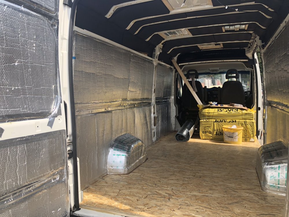

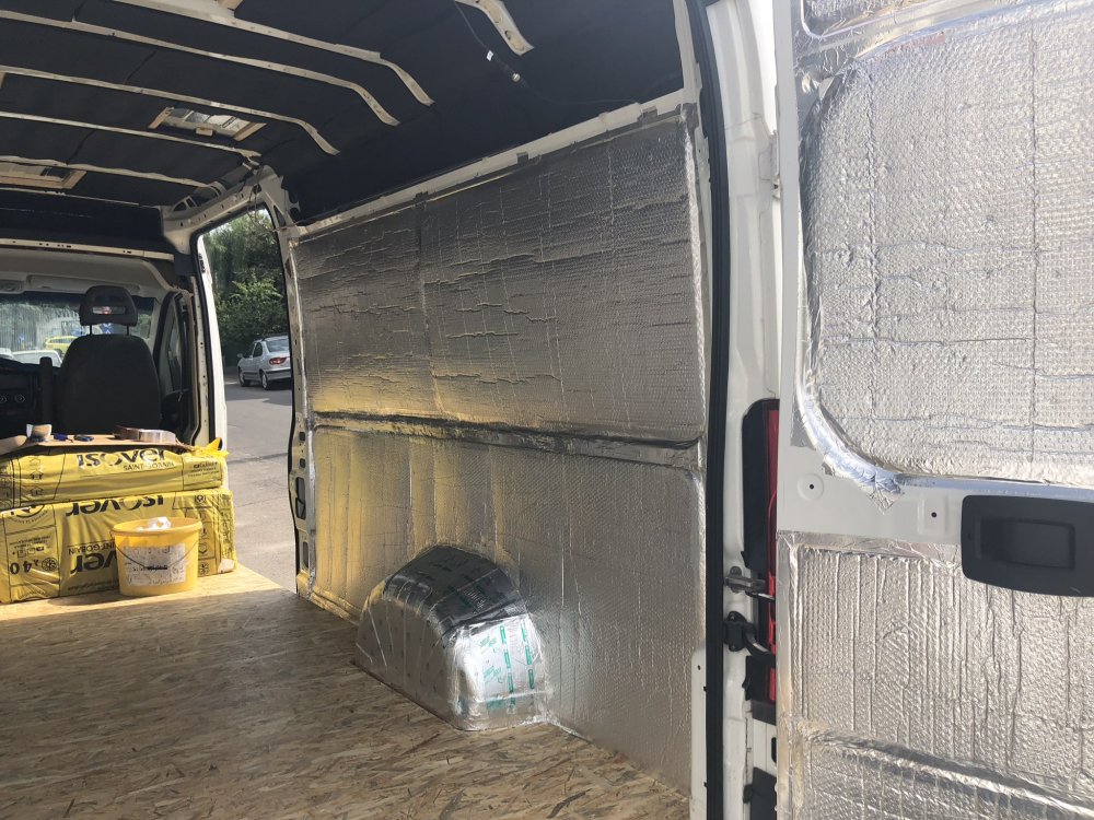

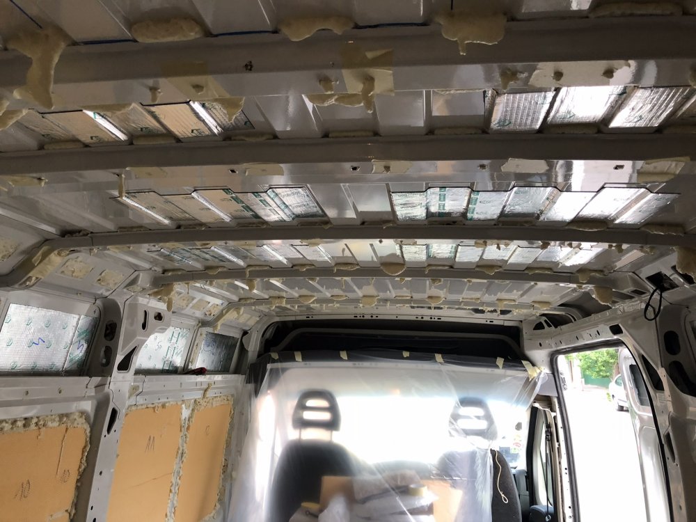

Nu am mai scris de ceva timp despre evolutia lucrarilor. Timpul parca s-a comprimat, nu-mi ajunge pentru problemele curente. Peste asta a fost si foarte cald, nu este deloc placut sa lucrezi afara in soare la peste 30 grade. Dar, trecand peste aceste inconveniente am ajus la urmatorul stadiu:

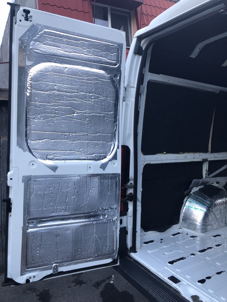

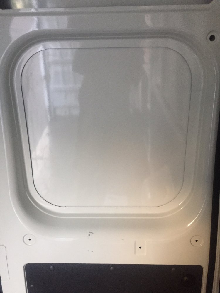

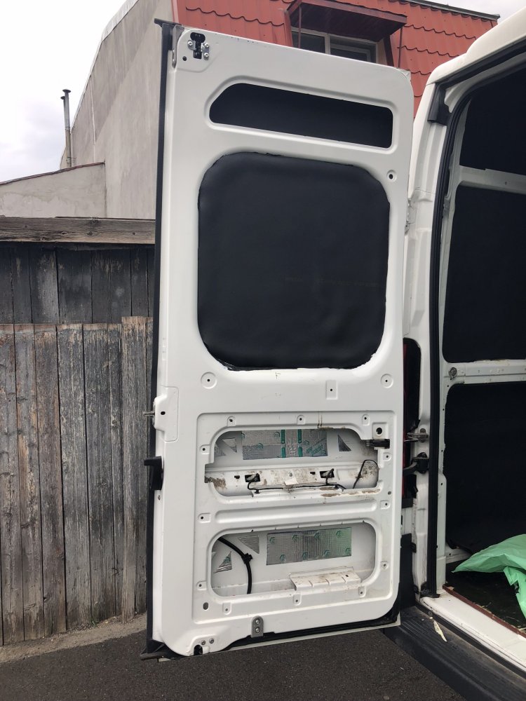

1.Usile spate au fost izolate cu k-flex de 25 mm peste care am pux reflectix, fixat cu banda adeziva de aluminu. Zonele care contin cabluri de actionare si mecanismele de inchidere au fost isolate cu vata bazaltica si apoi acoperite cu reflectix.

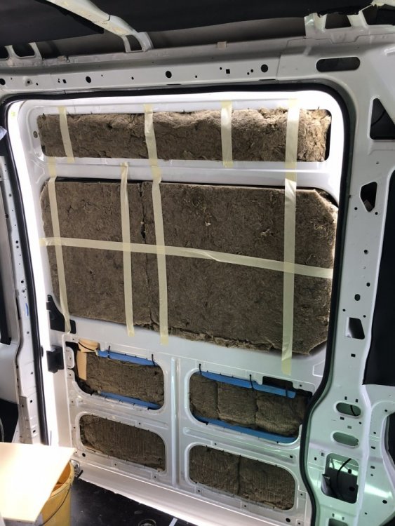

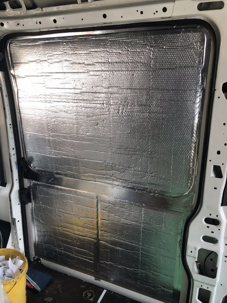

2. Usa culisanta laterala a fost tratata identic, vata minerala si reflectix.

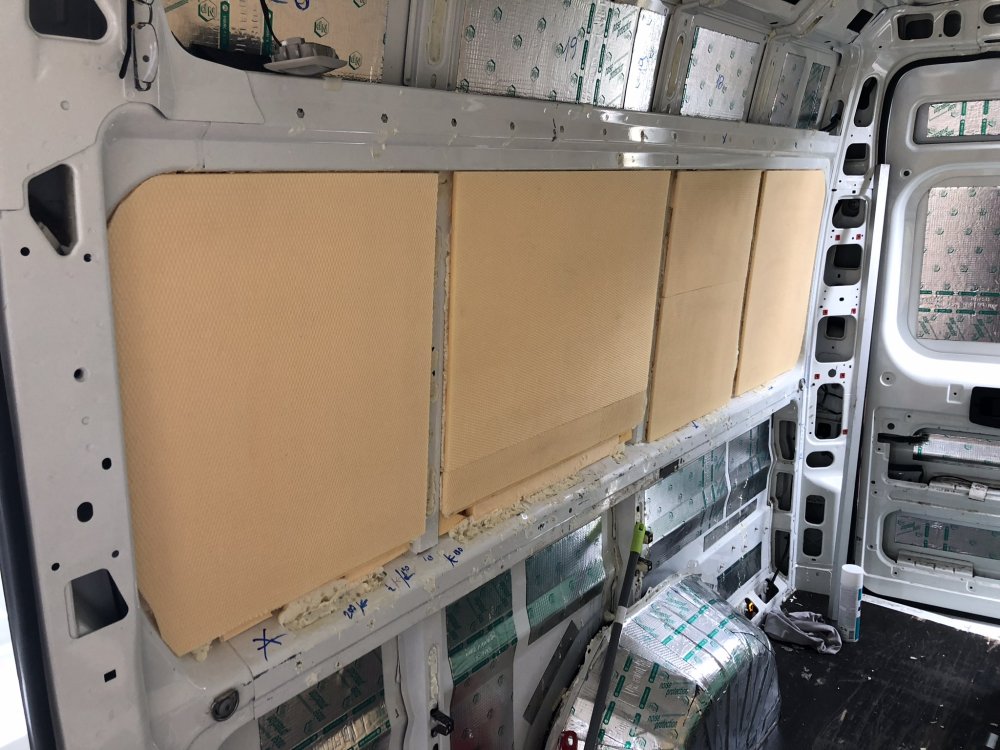

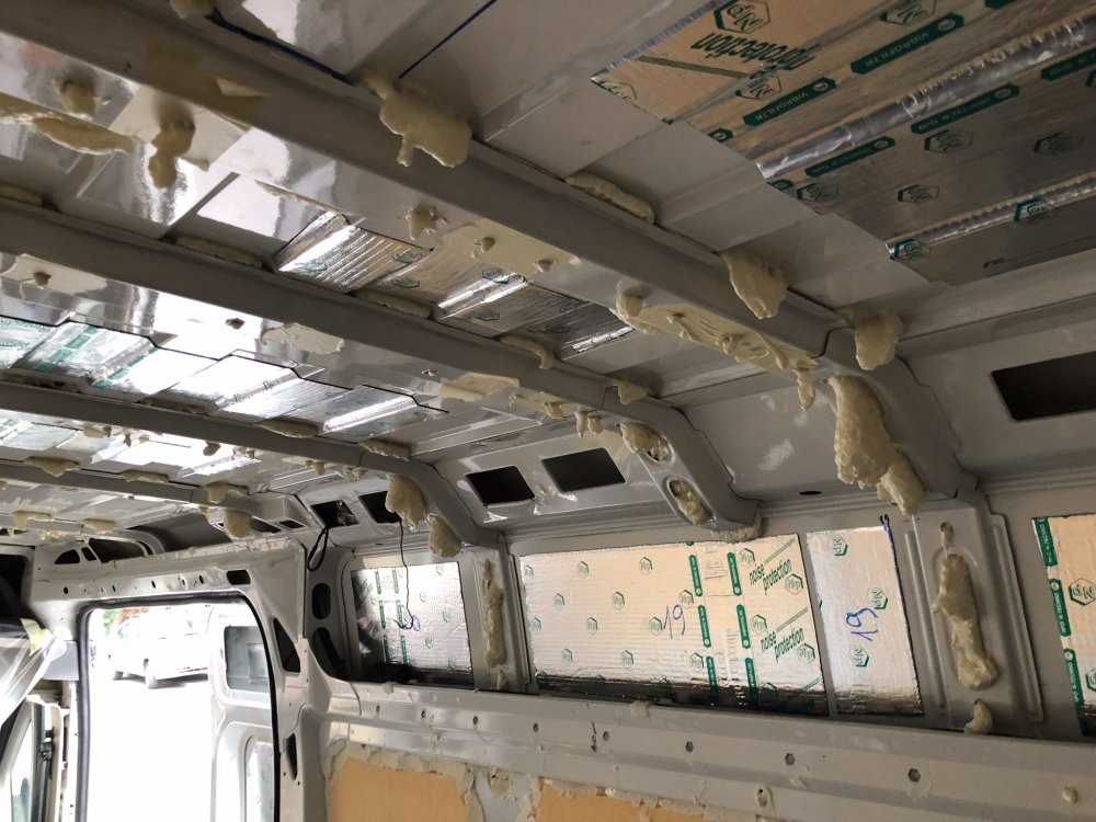

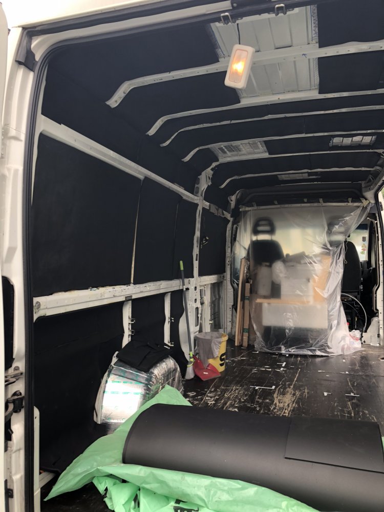

3. Peretii laterali : panourile laterale, cu suprafata mare de table, au fost izolate cu polistiren extrudat de 4+1 cm, lipit cu adeziv special. Peste acest polistiren am lipit un strat de k-flex de 1 cm. Am ales polistirenul extrudat pentru raportul calitate-pret privind coeficientul de transfer termic si pentru ca tabla este destul de subtire si polistirenul extrudat lipit devine un suport de sprijin pentru evitarea unor mici indoituri din exterior. Pe panourile de jos am lipit k-flex de 1 cm peste care urmeaza sa pun vata bazaltica de 5 cm/strat, in doua straturi.
Urmeaza  pe intreg peretele sa pun bariera de vapori din folie.

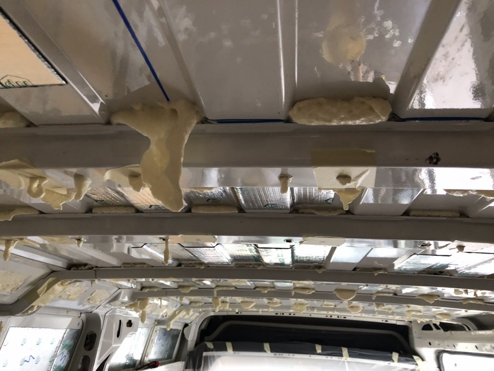

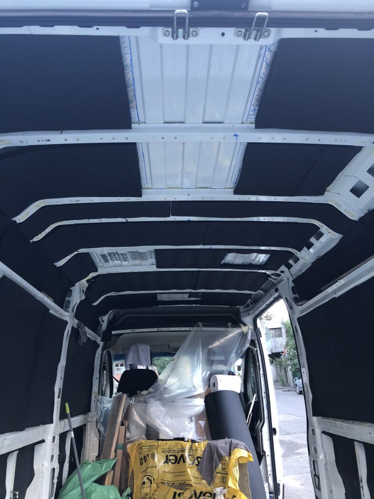

4. Tavanul : am trasat zona trapelor pe tabla dintre traversele transversale care nu vor fi afectate de decupaje. Sunt in curs de fixare prin lipire rame de lemn 40*40 sau 28*28 cm functie de dimensiunea trapelor. Am izolat cu k-flex de 25 mm peste care urmeaza reflectix , ca si bariera de vapori.

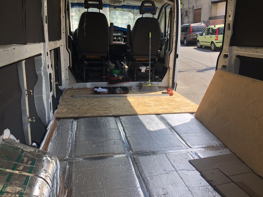

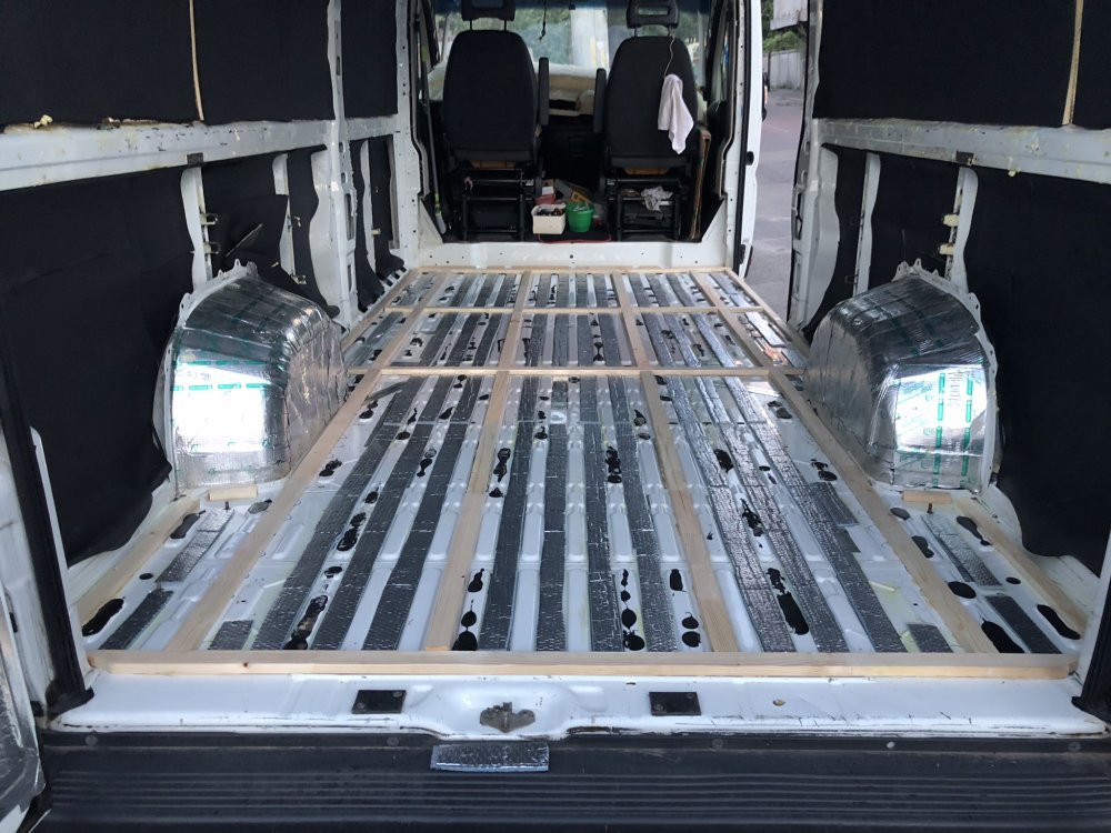

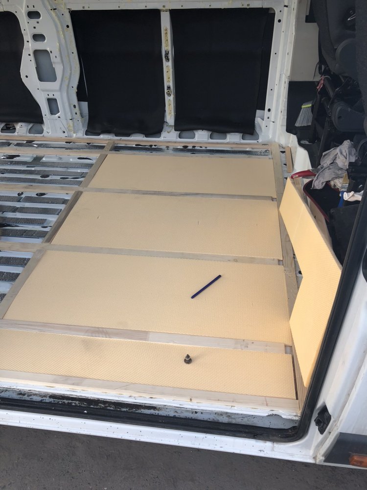

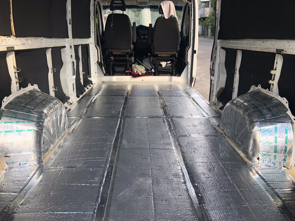

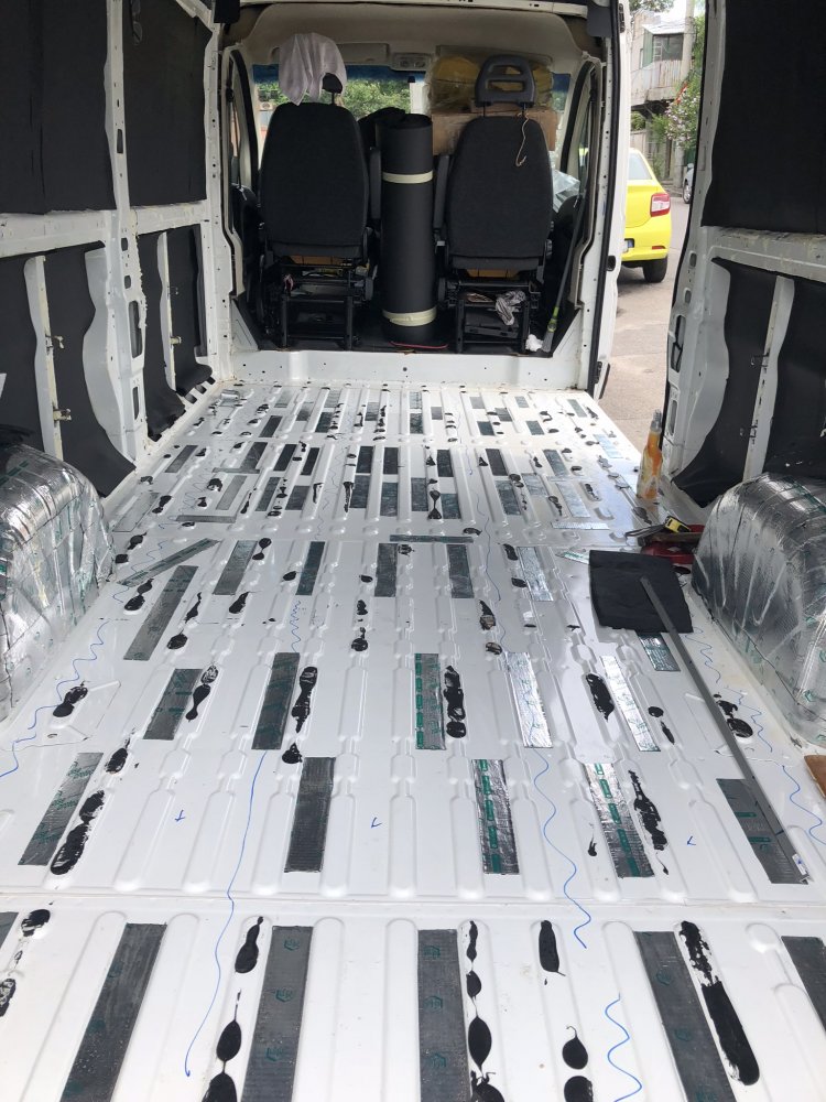

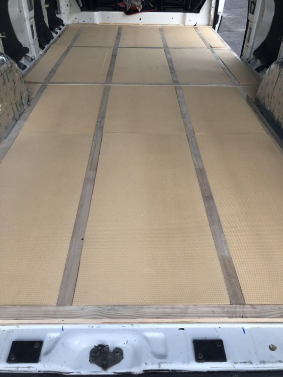

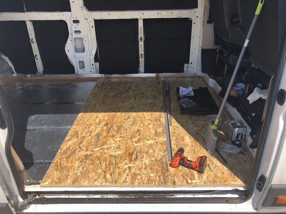

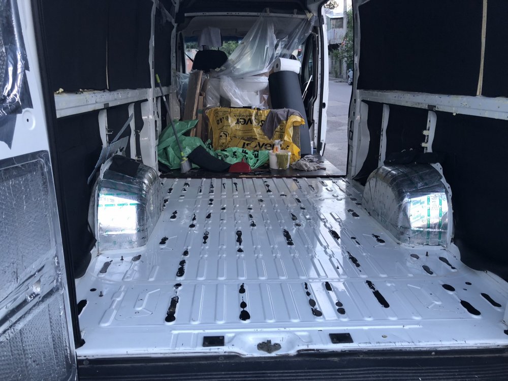

5. Podeaua: am cumparat masina cu podea din TEGO 18 mm, lipit foarte bine cu un adeziv. Nu vreti sa stiti cat timp mi-a luat sa scot podeaua si sa curat adezivul. Dupa ce am ajuns in stadiul de a avea podeaua initiala din tabla curatata, am lipit folii de reflectix intre traverse. au urmat lipite sipci rindeluite de 48*24 mm cu adezivul aferent, facand astfel un caroiaj din lemn foarte bine lipit. Am umplut caroiajul cu polistiren extrudat de 1 cm si apoi reflectix, fixat cu banda de aluminiu, formand un strat continuu ca si bariera de vapori. Nu am mai folosit vechiul TEGO, am dorit o podea noua. Am ales OSB 3 de 15 mm grosime, tip N&F ( nut si feder, placi de 2500*675mm ), aceste dimensiuni permitand manipularea in vederea croirii la forma dorita si fixarea mai facila. Ca si greutate este asemanator OSB - ul cu TEGO-ul, dar pretul este la un sfert. Am fixat foarte bine OSB-ul cu holzsuruburi 30*5 mm, rezultand o podea continua si rezistenta.
Deoarece am postat de pe tableta ordinea de afisare nu este cea cronologica, dar se intelege.
Va urma...
  • Like 9

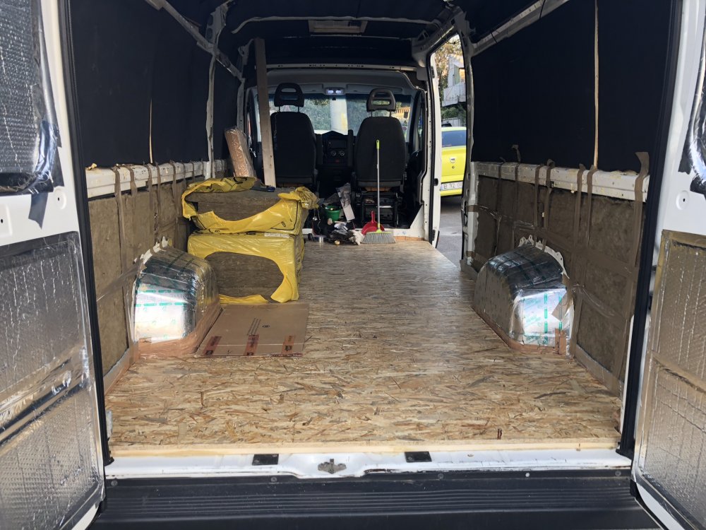

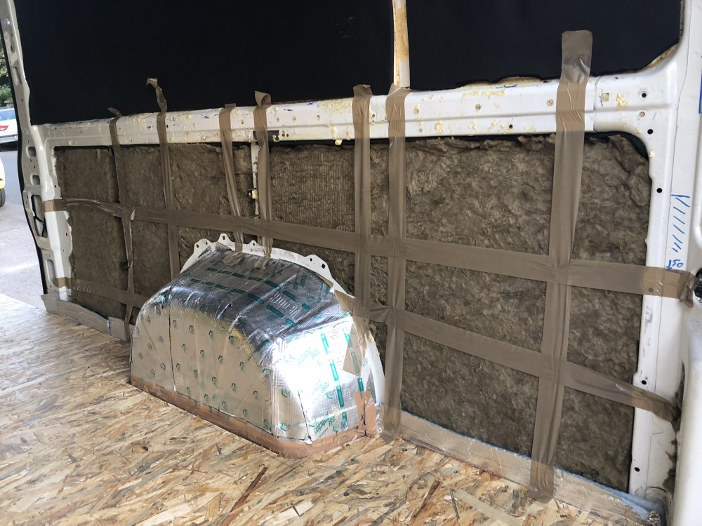

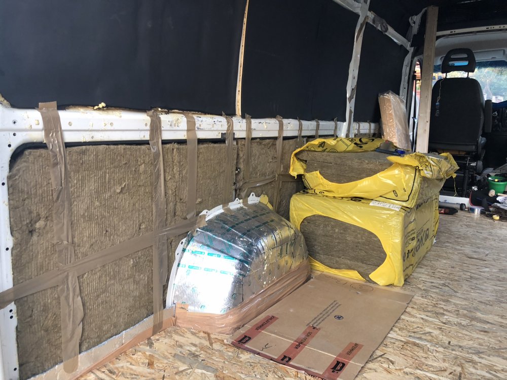

Podeaua este gata, am inceput izolarea peretilor laterali, partea inferioara. Peste k-flexul lipit am pus vata bazaltica de 5 cm, fixata cu banda adeziva. Maine urmeaza folia anticondens, cablarea instalatiei electrice si finalizarea izolarii tavanului.
Dupa o zi de munca, am ajuns in acest stadiu. A fost nevoie de multa atentie si meticulozitate. Si a fost cald, foarte cald...
