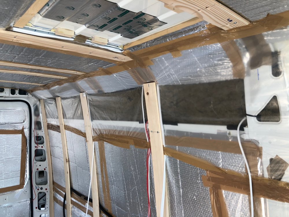

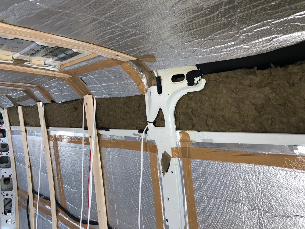

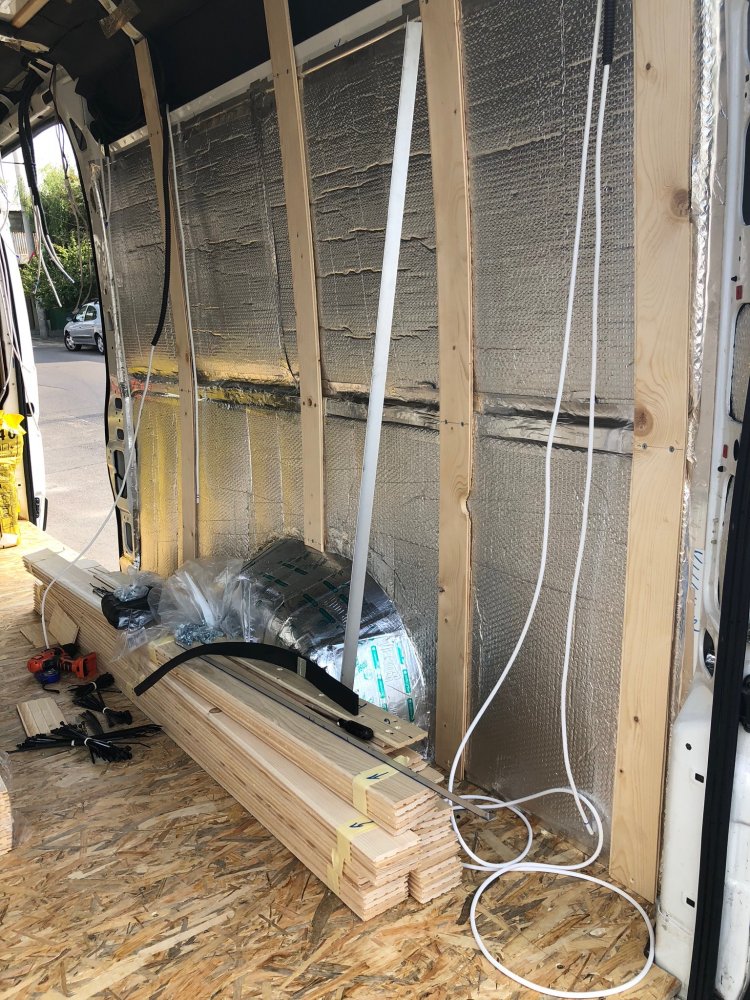

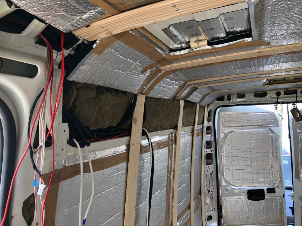

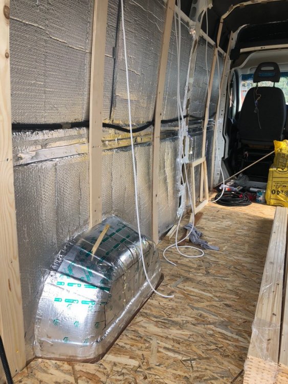

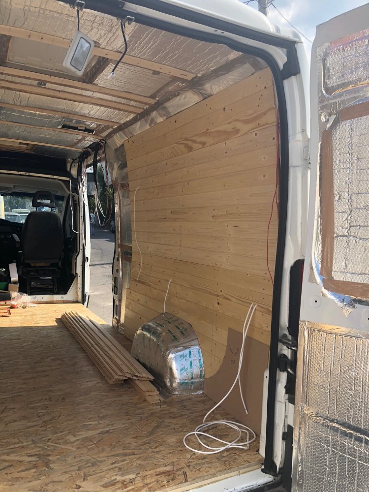

Am mai avansat cu lucrarile: am montat pe peretii laterali lambriu de 10 mm, fixat cu suruburi autofiletante. Peste acest suport voi monta lambriu de pin de 12, 5 mm. Doresc sa am cat mai mult lemn, de plastice si ziduri sunt satul. Campervanul va fi cabana mea din lemn, voi alterna culorile cu care va fi vopsit lambriul pentru a fi luminos, a crea impresia de spatiu si... a place sotiei ( cel mai important).

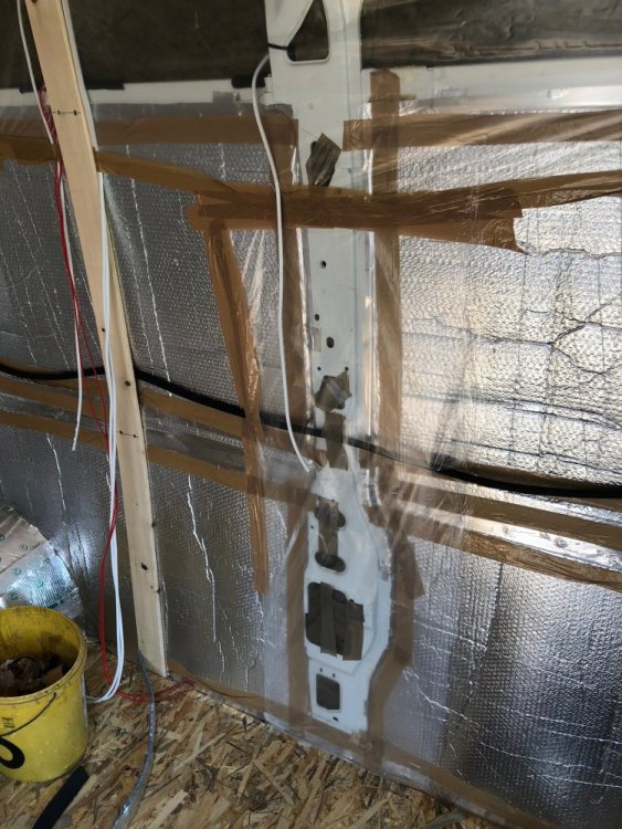

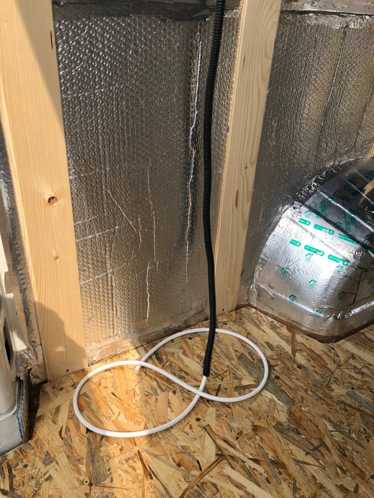

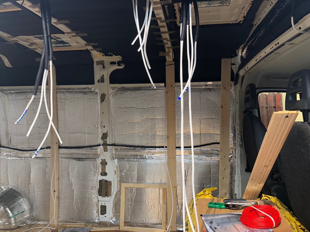

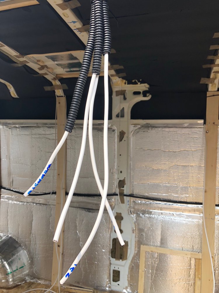

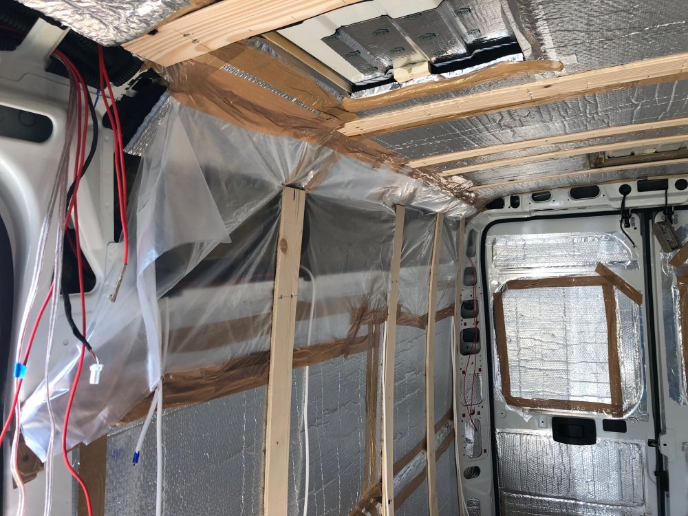

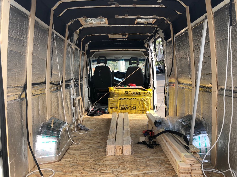

Apoi am cablat toata masina: am folosit 60 ml de cablu 2*1, 5 mmp si 10 ml cablu 3*2, 5 mmp si vreo 50 ml de copex plastic de 16 mm diametru.Traversarile le-am facut pe tavan, pe langa traverse.

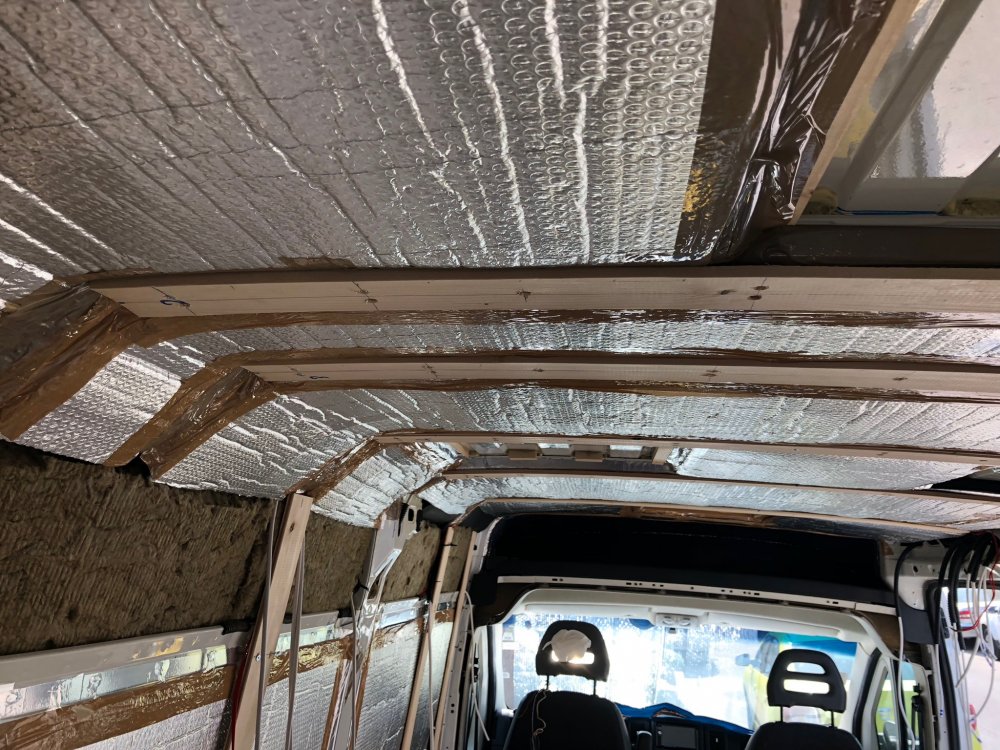

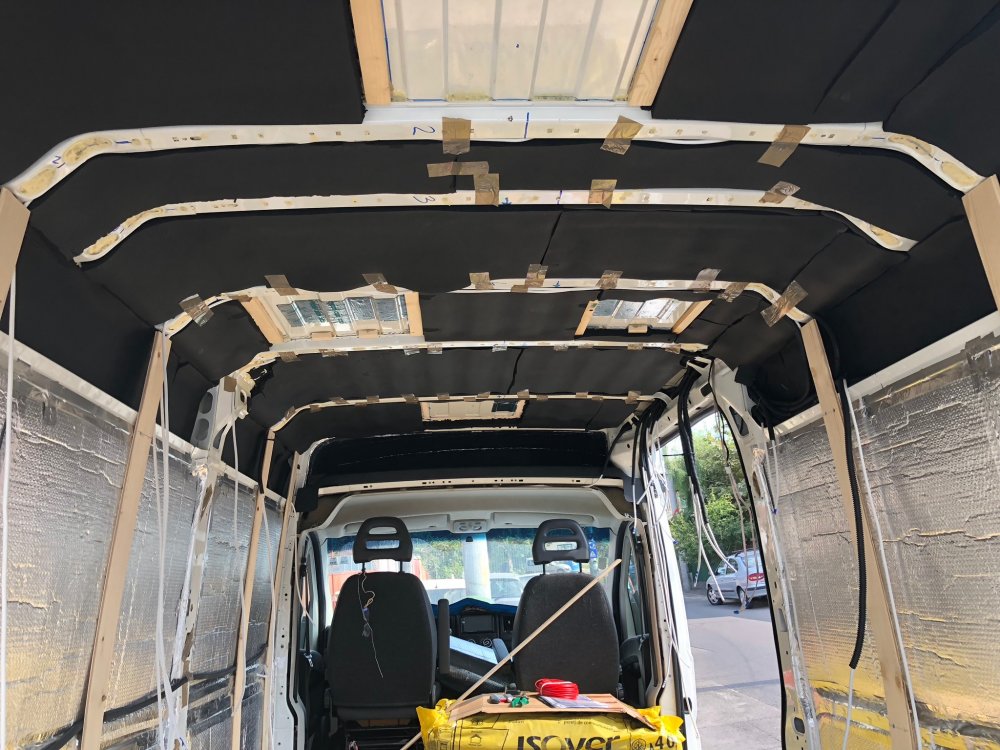

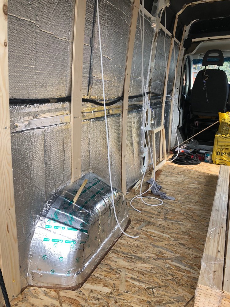

Am continuat cu finalizarea izolarii tavanului, folosind reflectix , banda de aluminiu si banda adeziva lata.
Am pregatit pentru fiecare traversa din tavan lambriu de 10 mm, pregaurit si fiecare gaura zencuita, pentru a ingropa capul suruburilor autofiletante de tip 3, 5*19 mm, in scopul evitarii  surprizei de a  iesi  prin tavan!!!
Dupa ce am fixat reflectixul, ca si bariera de vapori, interiorul masinii era tot argintiu, ca o nava spatiala , o adevarata cusca Faraday.
Am fixat lambriul si pe traversele din tavan. Deoarece s-a intunecat, nu am mai facut poze si cu tavanul.
Va urma...

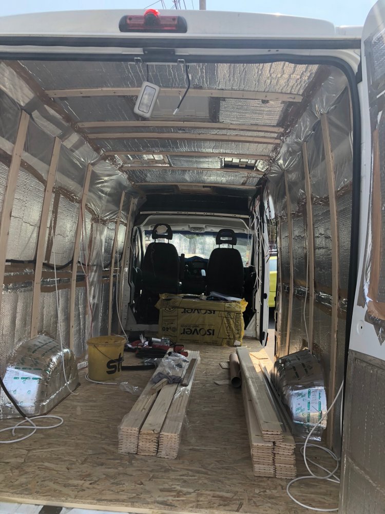

Ramasesem dator cu fotografii cu tavanul gata.

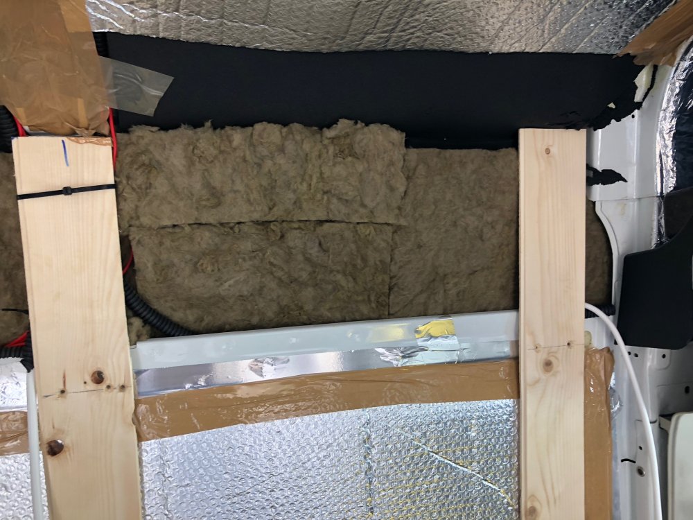

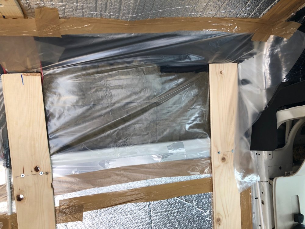

Azi am terminat de izolat , mai ramasesera lateralele, partea de sus. Peste k-flexul deja lipit am pus vata bazaltica de 5 cm. Deoarece am terminat reflectixul, am folosit ca bariera de vapori folie. Am fixat-o cu banda adeziva. Tot cu banda adeziva am fixat suplimentar si banda de aluminiu lipita, deoarece din cauza caldurii are tendinta sa se dezlipeasca de reflectix.

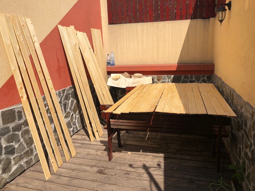

Am ajuns si in acest moment, cand trebuie sa plachez peretii si tavanul. Deoarece lambriul de 10 mm cumparat nu este stralucit dpdv calitativ, am selectat bucatile bune si le-am dat un strat de ulei de in sicativat pe ambele fete. Acum profit de caldura de afara si se usuca. Am dat si pe spate, deoarece nu vreau sa am surprize in cazul vreunei picaturi de condens nedorite ( nu cred ca este posibil, dar tot eram cu pensula in mana). Acest lambriu va fi montat pe peretii laterali in zonele acoperite de mobila, deci cam un metru inaltime. Tot ce este la vedere va fi acoperit cu lambriu de 12, 5 mm austriac, incomparabil mai bun si mai aspectuos.

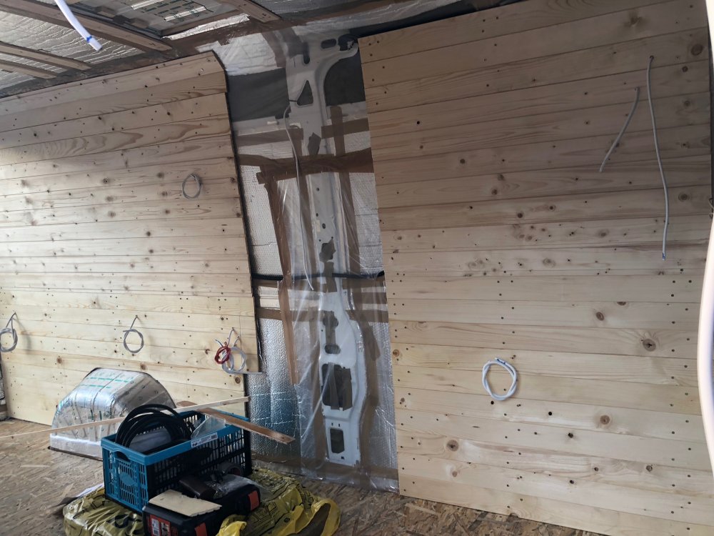

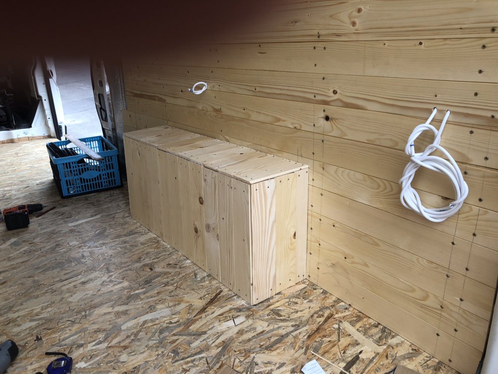

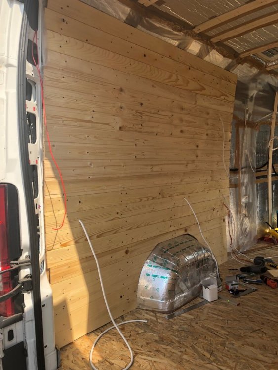

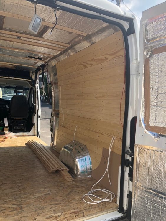

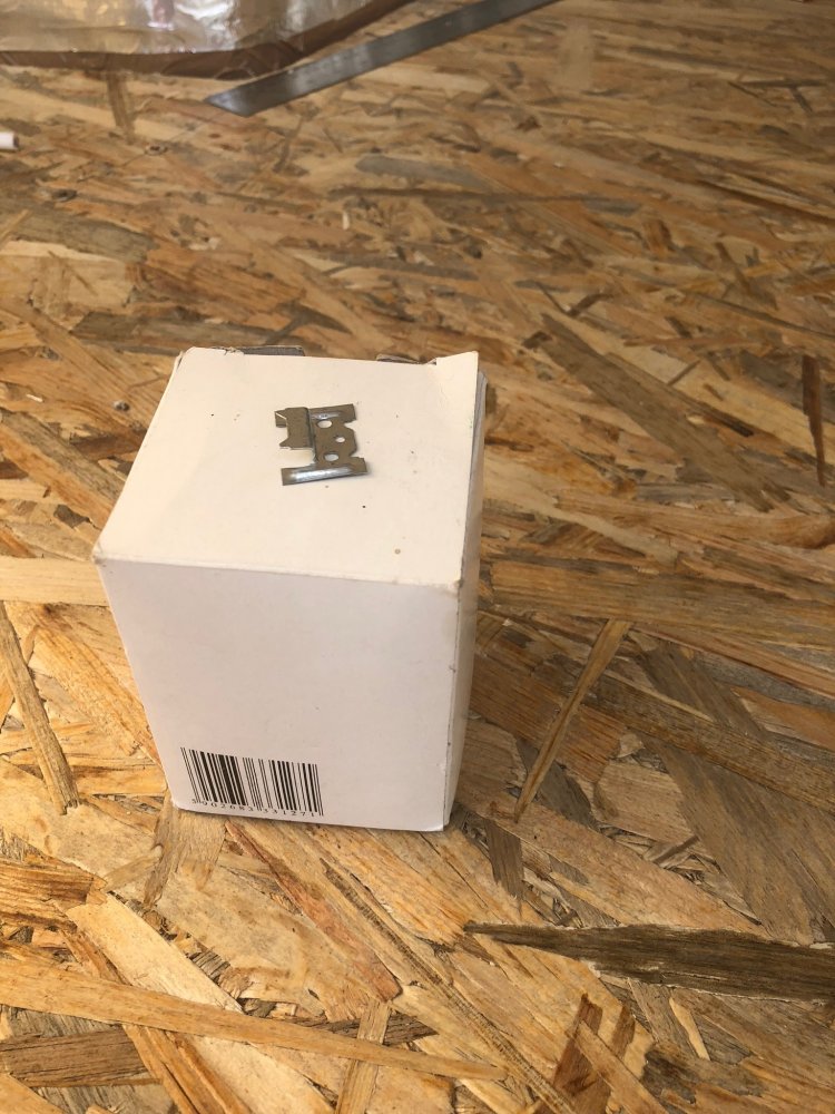

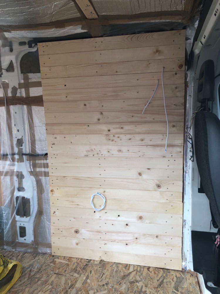

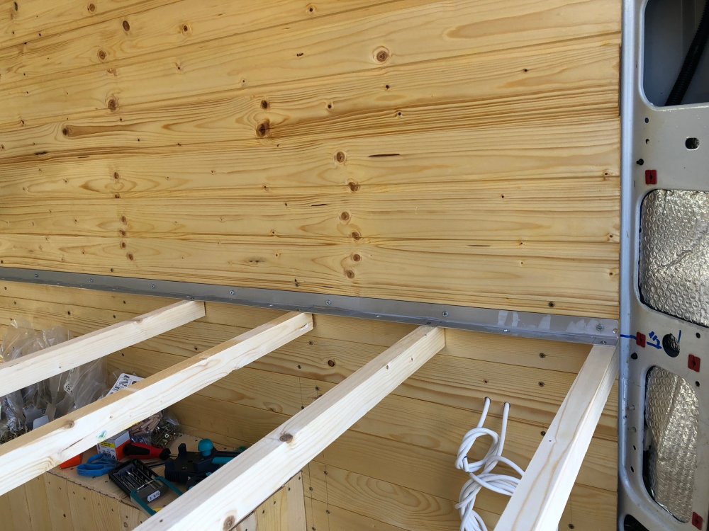

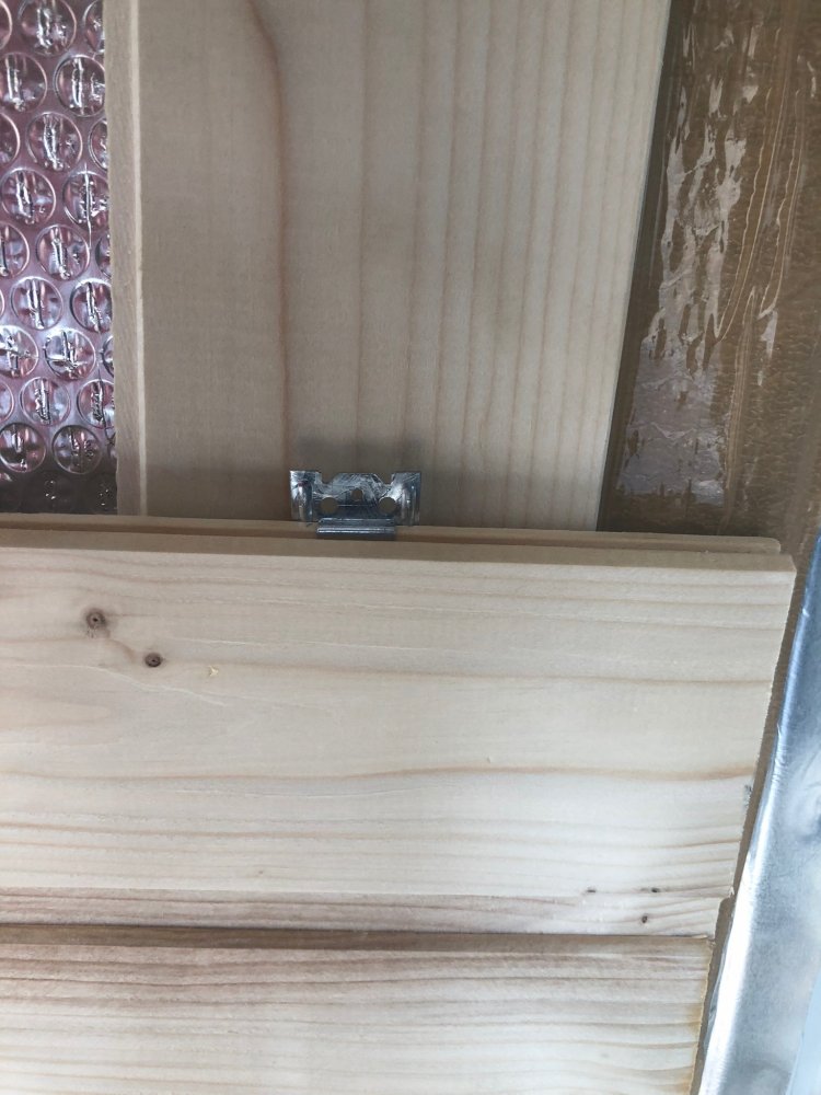

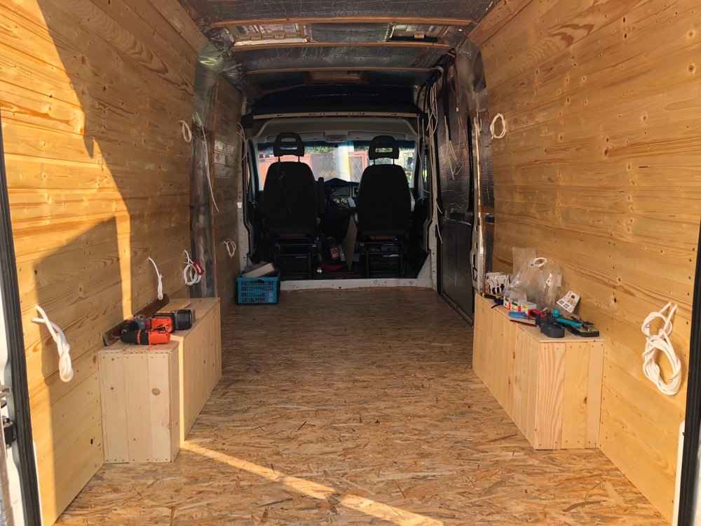

Am mai lucrat cateva ore serile si am ajuns acum in acest stadiu: peretii sunt placati cu lambriu. Zonele mascate de mobilier, respectiv de paturi si dulapuri sunt placate cu lambriu de 10 mm. Am ales solutia de fixare cu holzsuruburi 4*20mm, pentru siguranta fixarii. Zonele    libere la vedere le-am placat cu lambriu de 12, 5 mm. Acesta l-am fixat cu cleme speciale tip C4 (mascate) si holzsuruburi 3*16 mm.
Am placat peretii din zona de dormit si din zona bucatariei. Urmeaza sa rezolv si peretii baii, dar acolo voi folosi alte materiale.

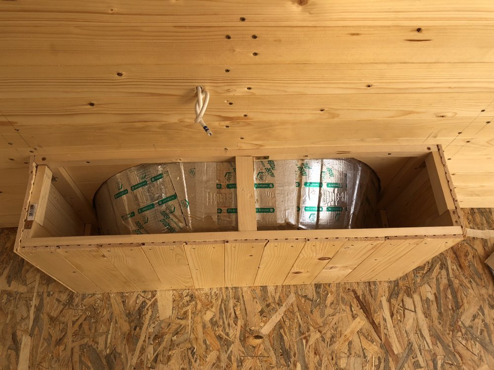

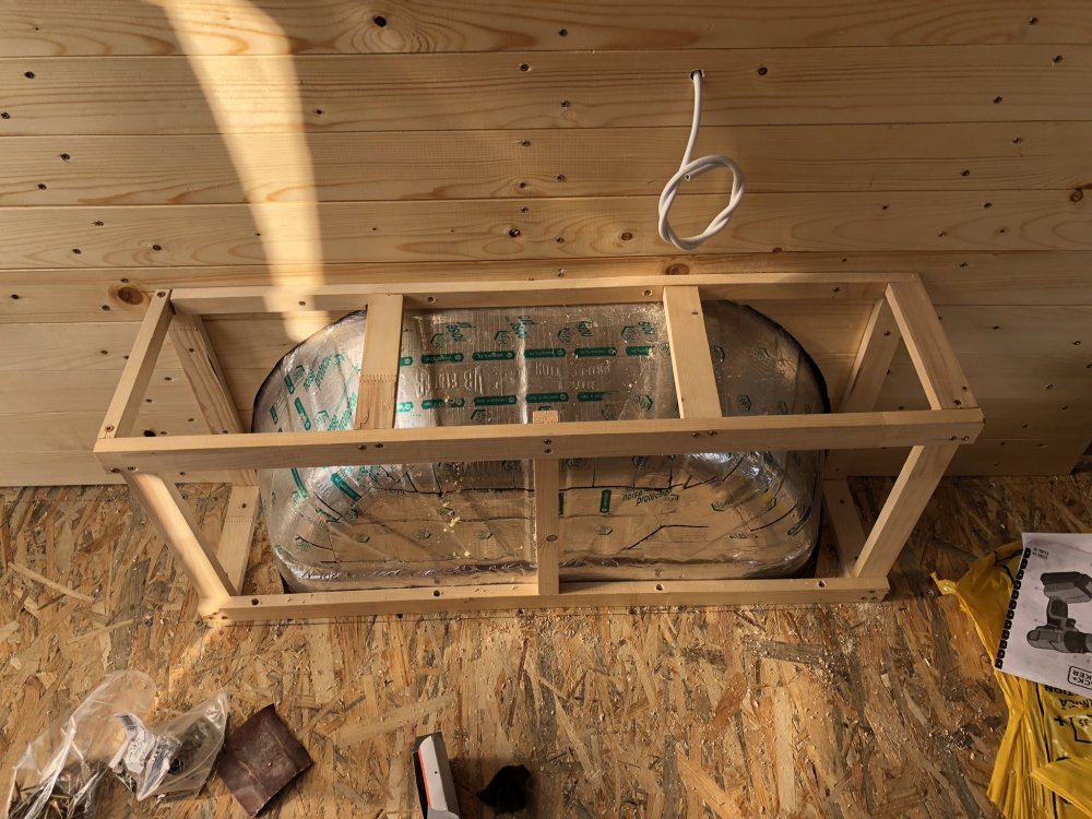

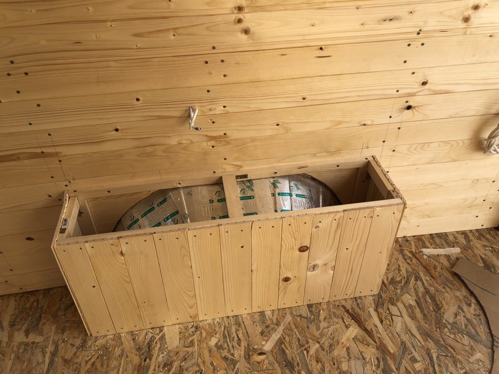

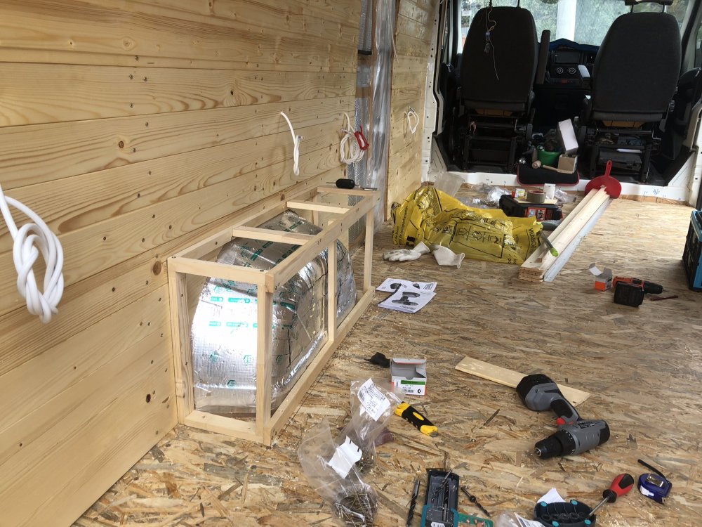

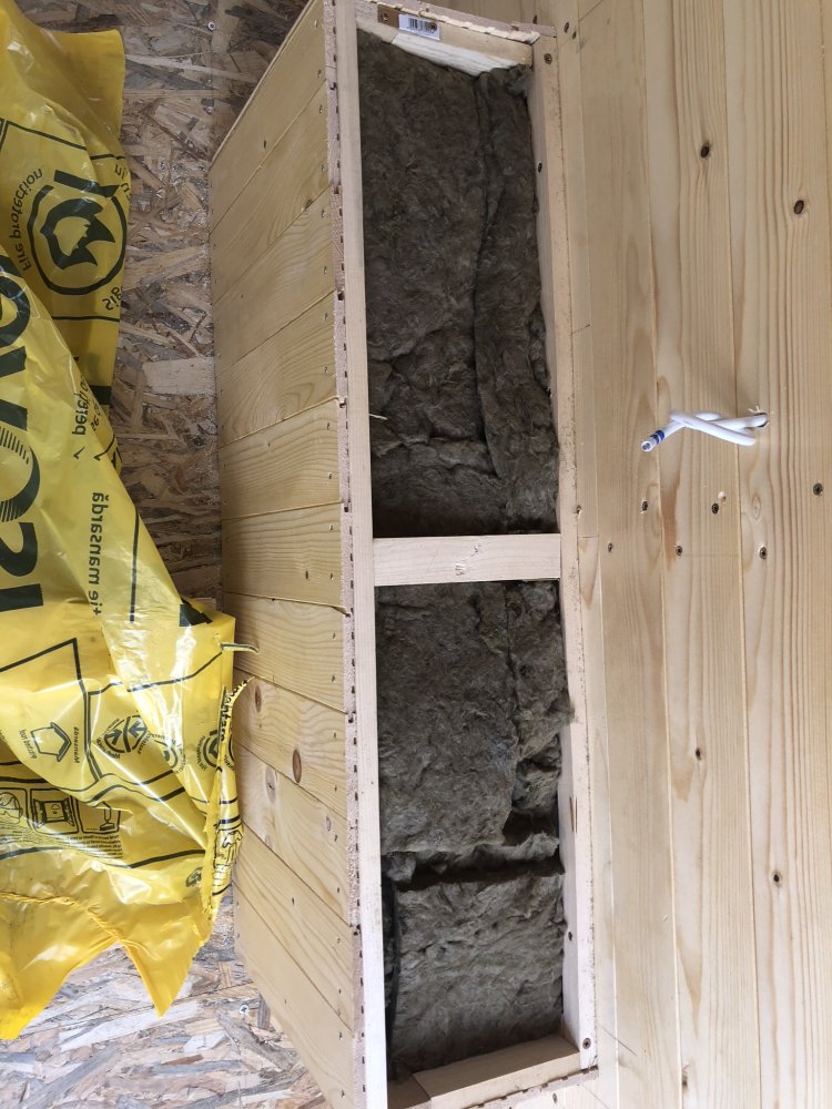

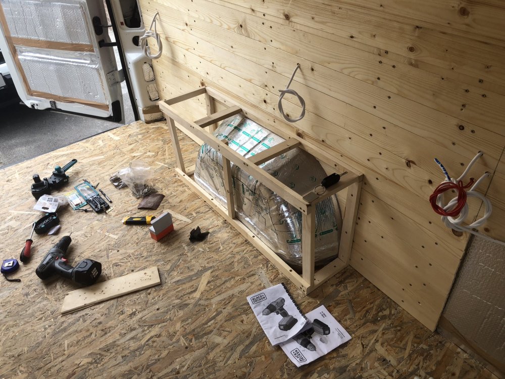

Azi a fost zi de cumparaturi, pregatind materialele pentru saptamana care vine. Totusi, dupa pranz am vrut sa acopar oalele rotilor din spate. Aveam de ales intre OSB 3, TEGO si lambriu de 10 mm, toate fiind disponibile ca resturi din lucrarile anterioare. Din considerente de greutate am ales lambriul montat pe un schelet de sipci de conifere. Ca dimensiuni am folosit 28*42 mm, holzsuruburi de 4*35 mm, dibluri de lemn de 6 mm pentru schelet si holzsuruburi de 3*20 mm pentru prinderea lambriului. Pentru ca fixam lambriul la 1 cm de margine, am preferat sa gauresc inainte cu 2, 5 mm diametru al spiralului, pentru a nu crapa lemnul. Dupa ce am facut scheletul, am placat cu lambriu, am umplut cu vata minerala bazaltica ( mi- au ramas cateva bucati de 5 cm grosime) si apoi am fixat capacul. Ambele cutii mi-au ocupat toata dupaamiaza, nu credeam ca este atat de migaloasa treaba. Dar rezultatul m-a facut sa uit de oboseala, inca un pas a fost facut spre finalizarea lucrarii. Maine odihna si de luni dupaamiaza incep cu paturile. Ca de obicei, nelipsitul “va urma....”

Lambriul este de calitate buna, am de 6 ani toate tavanele la  casa de vacanta din acest
lambriu si nu am avut probleme. Nutul si federul sunt mari , sunt prinse cu cleme si nu cred ca voi avea surprize.

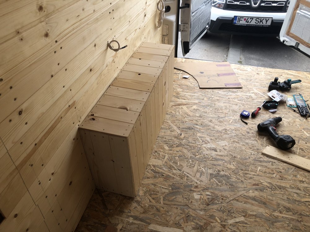

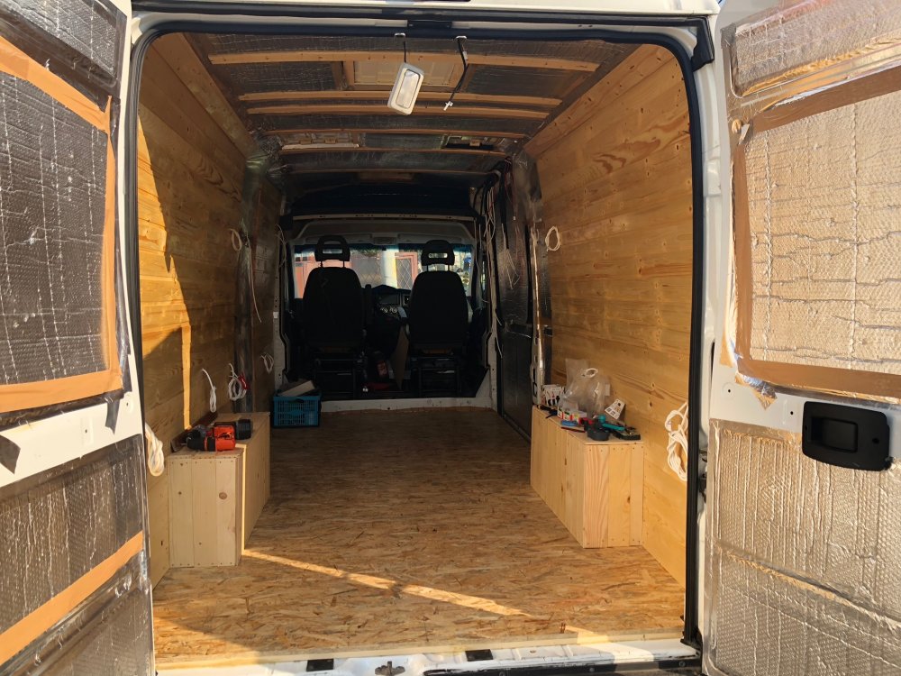

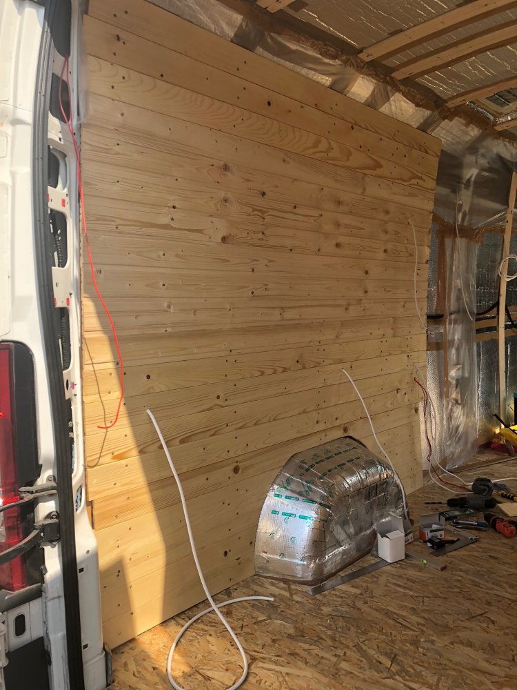

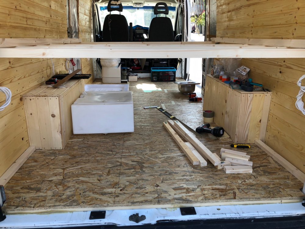

Azi am avut program de curatenie pe santier, am aspirat bine toata cabina pentru a putea continua.
De acum va trebui sa fiu super atent cu masuratorile, fiecare centimetru conteaza , mai ales ca de acum toate sunt la vedere.
Cam asa arata acum:

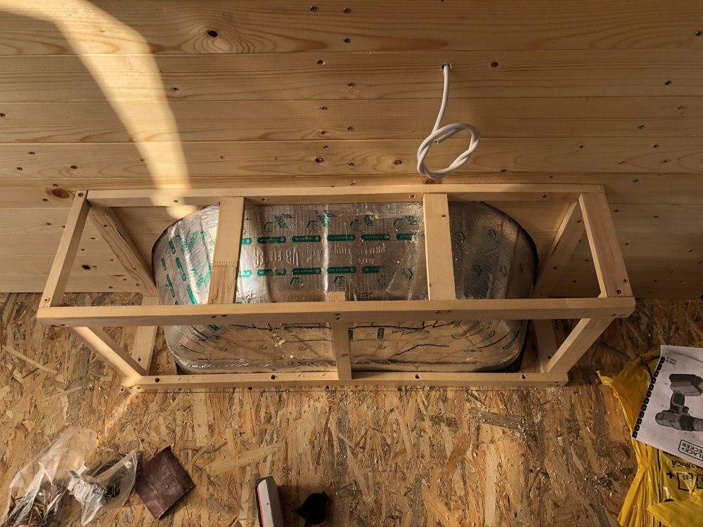

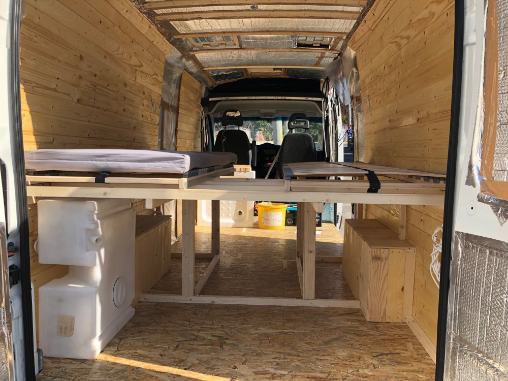

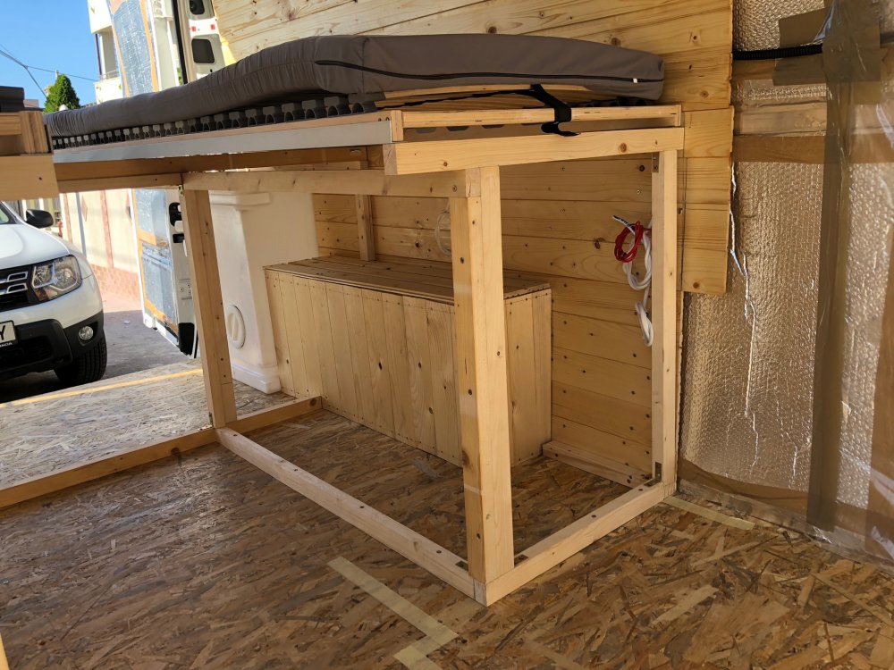

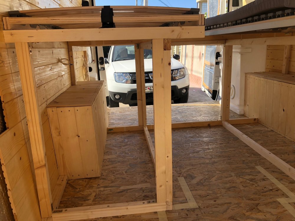

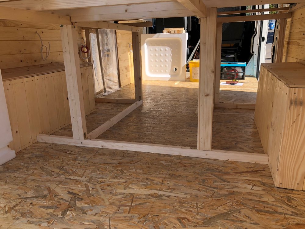

Dupa un week-end in care am fost plecat cu treburi administrative la tara, am inceput destul de “timid” sa lucrez la dormitor. Am facut masuratori atente, precise si surprizele au inceput sa apara. Atentie celor care vor sa lucreze la o transformare de acest gen, fiecare centimetru conteaza si de la proiectul de pe hartie la realitate este o mare diferenta.

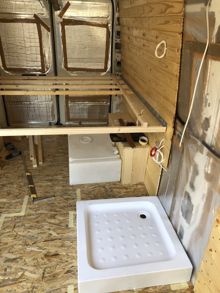

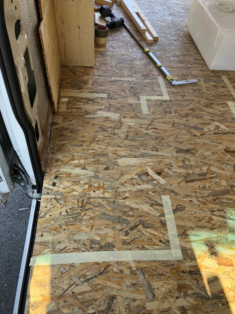

Pentru usurinta lucrarii, am trasat pe podea cu banda adeziva de hartie contururile paturilor, peretilor baii, dulapurilor si bucatariei. Si surpriza, culoarul de trecere in dreptul baii este prea mic ( aprox. 47 cm). A doua surpriza este cu peretii laterali ai baii si WC-ului, nu permit montarea ramei interioare a trapelor. Pozitia trapelor este determinata de traversele tavanului, nu vreau in nici un caz sa tai vreo traversa. Asa ca am stat ceva timp cu ochii in tavan si pe podea la contururile peretilor si am gasit solutiile salvatoare. Trapa de la dus nu va fi de 40 cm, ci de 28 cm. Daca vreau , voi pune trapa de 40 cm la WC, caruia i-am schimbat pozitia. Revin la o configuratie “clasica” , din pricina a trei cm. Asta este, merg inainte cu lucrarea.

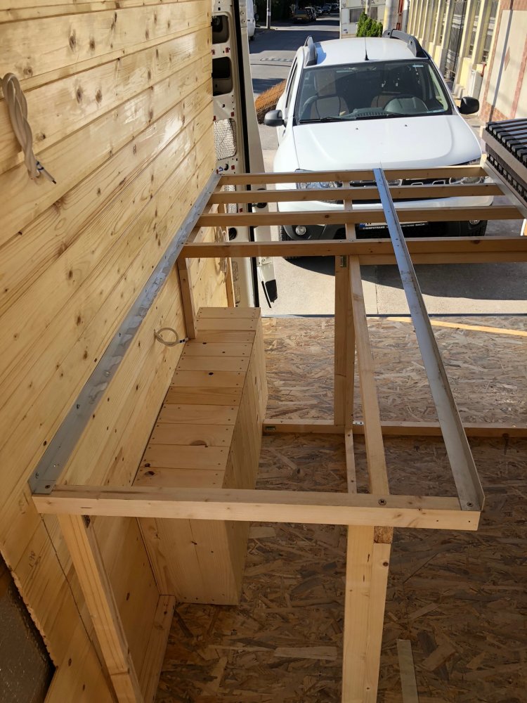

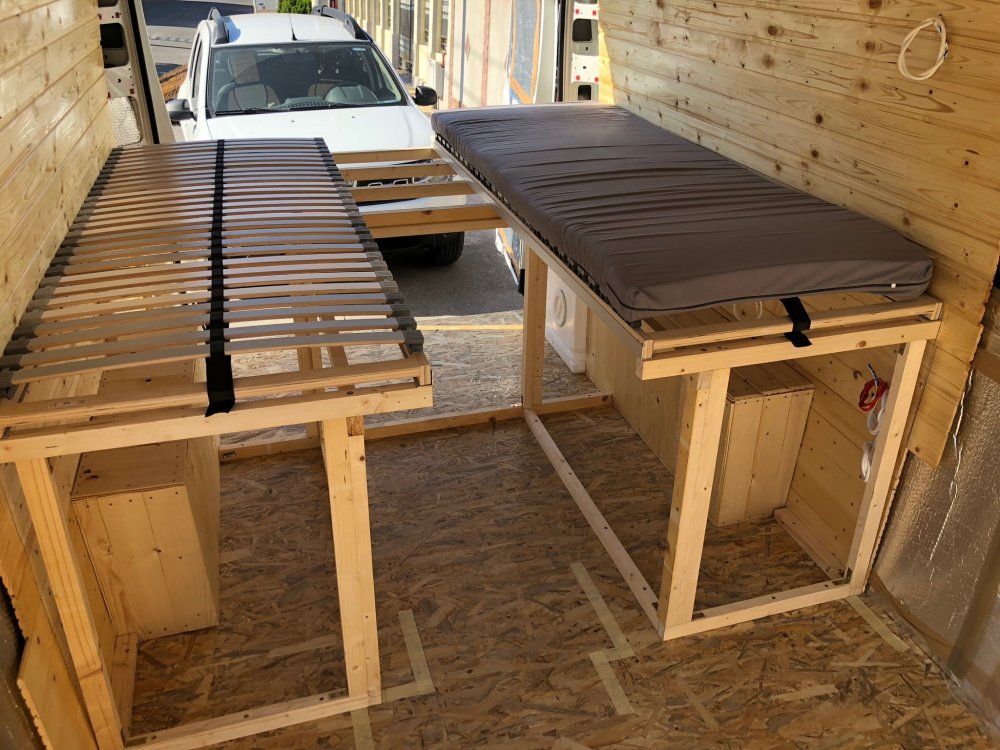

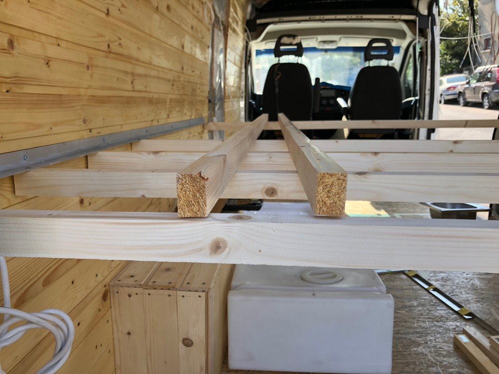

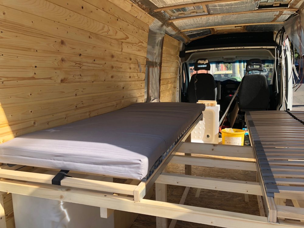

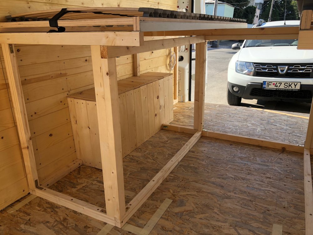

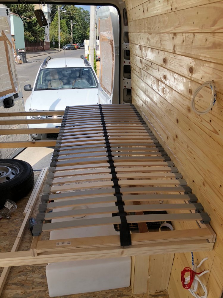

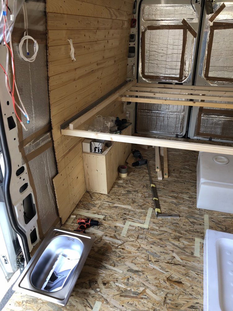

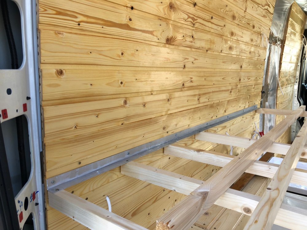

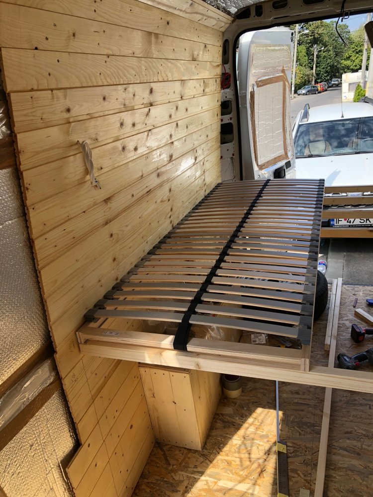

Postez cateva poze cu zona de dormit, am inceput fixarea paturilor. Somierele vor sta pe sine de aluminiu 3*3*190 cm, cele de la perete fixate cu suruburi autoforante in traversa longitudinala a caroseriei. Pentru restul esafodajului folosesc sipci de conifer rindeluite cu sectiunea de 28*42mm, cleme de 90 grd, holzsuruburi 4, 5*35, 4, 5*70, 4, 5*20 mm.
Am folosit somiere de la Ikea, 70*200 cm pe care le-am modificat, scurtandu-le la 190 cm.
Fain, fain. Tin aproape si urmaresc fiecare postare. Spor si timp sa ai

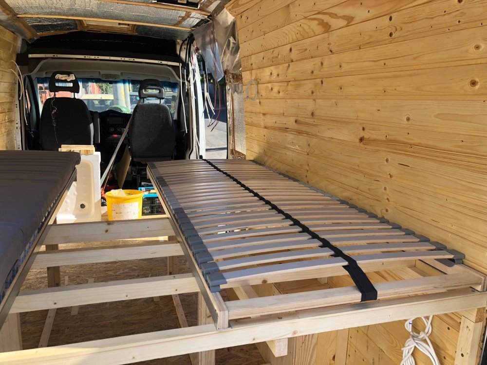

Azi am continuat cu structura paturilor  si am terminat. Mai trebuie sa dau cu ulei de in si apoi lac si sa montez lateralele  si noptiera . Am facut proba si cu salteaua . Totul este foarte rigid si , spre multumirea mea, nu se simt cele 100kg pe care le-am acumulat.
