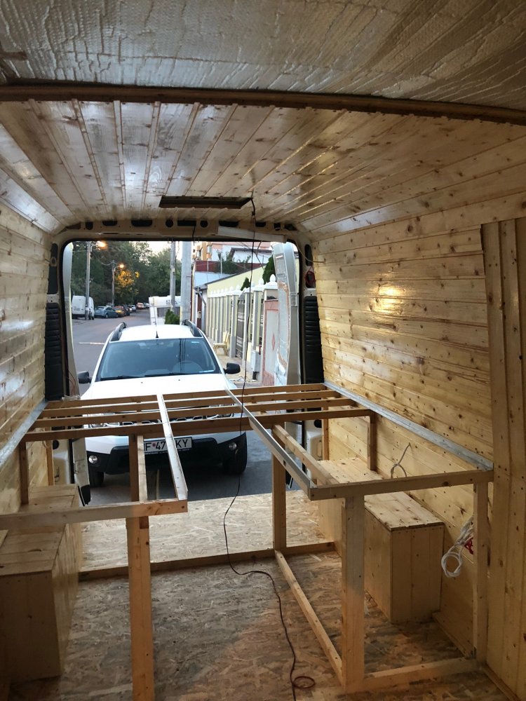

Paturile au somiere de 190*70cm, sunt egale si mai au in zona usilor din spate o polita de 8 cm. Eu am 180 cm , sotia mai putin. Am pus salteaua si am facut proba, este ok. Nu am loc de latime mai mare de 70 cm, se micsoreaza prea mult culoarul dintre paturi. Nelu are dreptate, trebuie facute anumite compromisuri in cazul unui campervan. Eu vreau ca paturile si baia sa fie cat mai confortabile, deci m-am axat pe asta. Vedem in continuare cum va iesi.

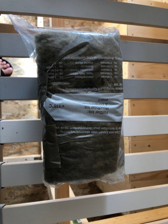

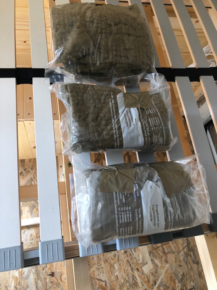

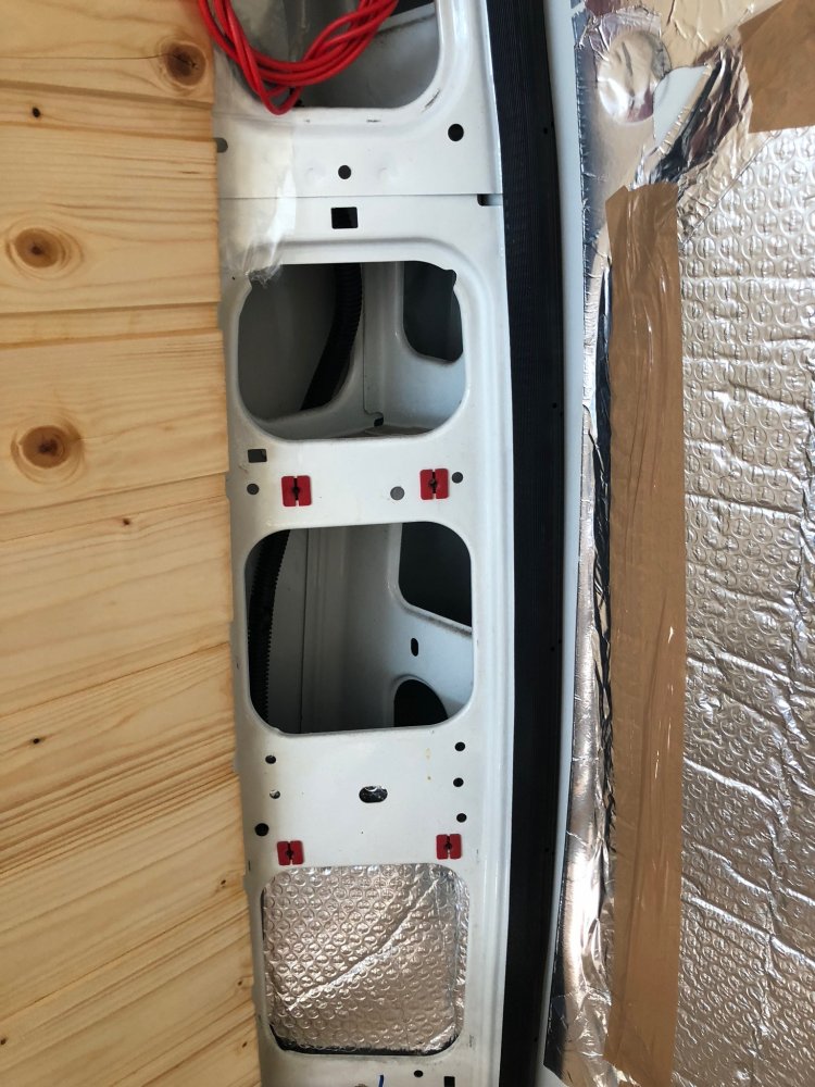

Intre timp am continuat lucrul, seara dupa serviciu si week-endurile, profitand de vremea frumoasa. Deoarece stalpii din spate si traversa de deasupra usilor au ramas neizolati, am folosit vata bazaltica. Am pus-o in pungi de plastic pentru ca acolo sunt cablajele electrice ale lampilor si sistemul de inchidere al usilor spate si nu vreau sa intru in contact cu vata daca voi umbla vreodata acolo.Am folosit pungi de congelator pentru ca sunt rezistente la variiatii mari de temperatura, timp indelungat.

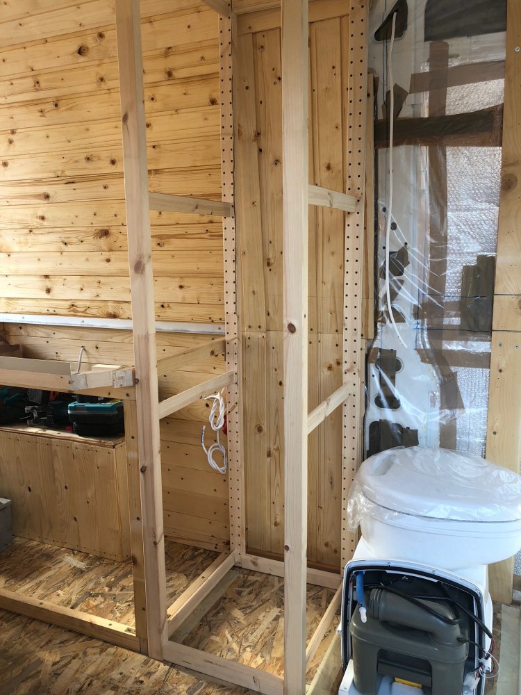

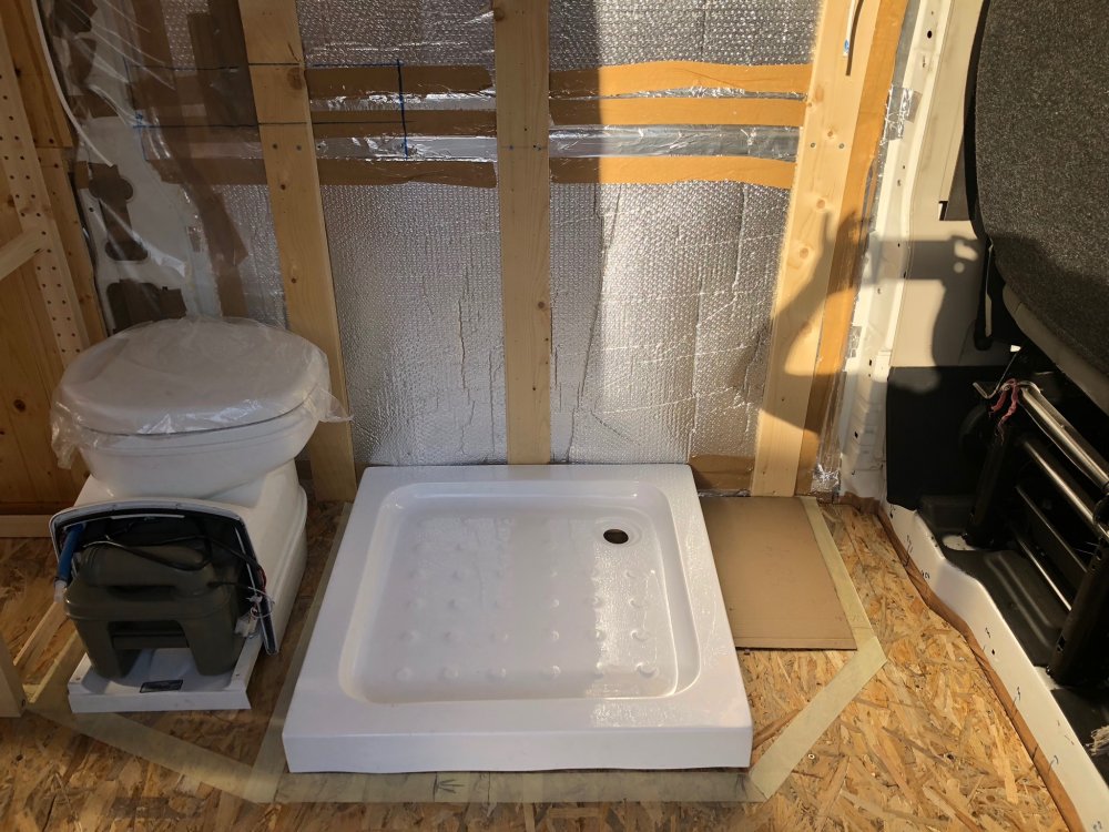

Am continuat apoi cu tavanul, dar inainte de asta am modificat ( din lipsa unor centimetrii!!!) configuratia baii. Asta a insemnat ca am scos o parte din lambriul montat, l-am inlocuit cu unele placi mai lungi, am pornit tavanul dintr-o parte si am mers continuu cu imbinarile pana la baza peretelui opus. A fost ceva munca, dar a meritat. Am lacuit cu lac incolor tot ce am facut pana acum, tratat fiind initial cu ulei de in sicativat. Am folosit lac Yacht de la Sadolin, rezistent la UV si variatii de temperatura.

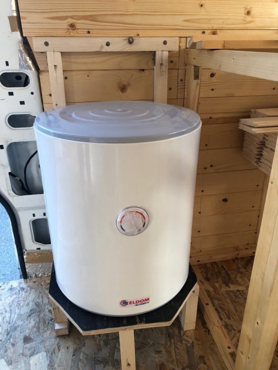

Apoi a urmat montarea boilerului. Am cumparat un boiler Eldom de 30 litri, izolat bine, cu rezervorul protejat contra ruginii si a depunerilor. Am ales acest model pentru marele avantaj de a avea 1600 W in doua trepte de 800 W. Curentul consumat de o singura treapta de putere este sub 6 A, deci orice instalatie de camping poate alimenta boilerul. L-am fixat bine pe perete, am facut si un suport pe care sta , deci nu-mi fac probleme pe drum. Este amplasat in dulapul de bucatarie, langa frigider.

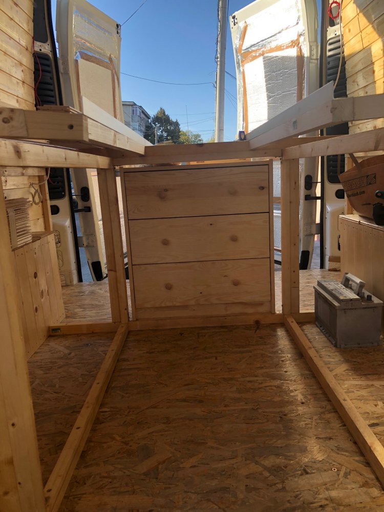

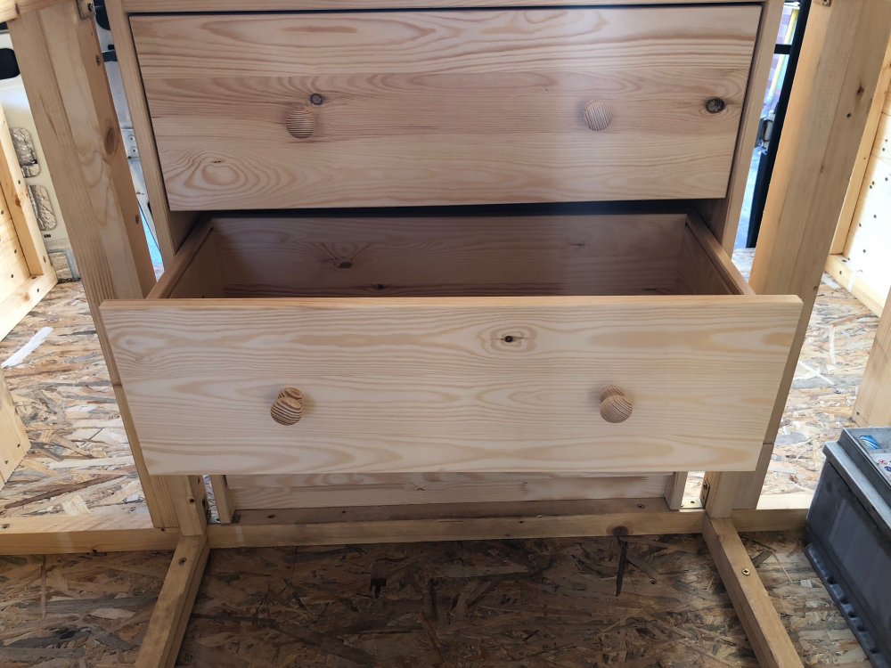

Am continuat cu mobila. Traiasca Ikea, pentru ca fabrica mobila din lemn natur, care se potriveste cu proiectul meu. Am cumparat un dulap cu trei sertare Rast, la oferta cu 139 ron, cu dimensiunile H 70/L 62/l 30 cm, care si-a gasit locul intre paturi. Nu voi face dulapuri suspendate, am renuntat la ele din cauza inaltimii paturilor. Nu vreau inghesuiala si nici cucuie. Voi folosi la maxim spatiul de depozitare de sub paturi, am comandat deja la Ikea sertarele. Intre pat si baie, pe partea soferului, voi monta un dulap inalt de 175 cm, adanc de 50 cm si lat de 42 cm. Am cumparat doua stelaje din lemn IVAR de la Ikea, urmeaza sa montez lateralele, usile ( doua, pentru a usura manevrabilitatea) si politele. Initial vroiam sa pun jos in dulap boilerul, dar nu a incaput. Iar centimetrii !!! Am mai taiat si colturile paturilor, din motiv de protectie. Am pregatit si cadita de dus. Am cumparat o cadita 70*70 cm, i-am scos stativul metalic de dedesupt pentru ca era prea inalta. Am lipit polistiren extrudat de 1 cm, ramas de la podea, in straturi succesive si am obtinut o cadita joasa, autoportanta!

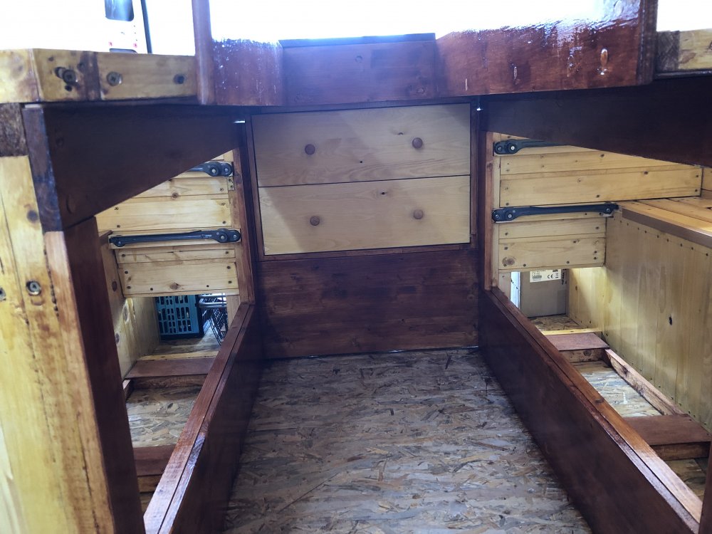

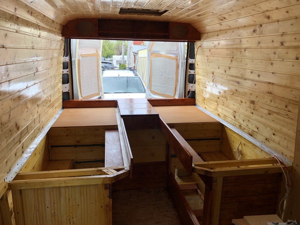

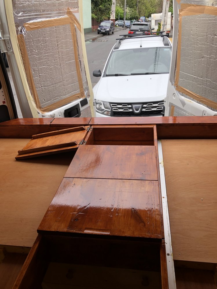

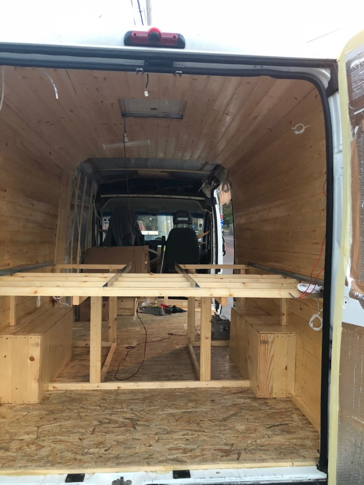

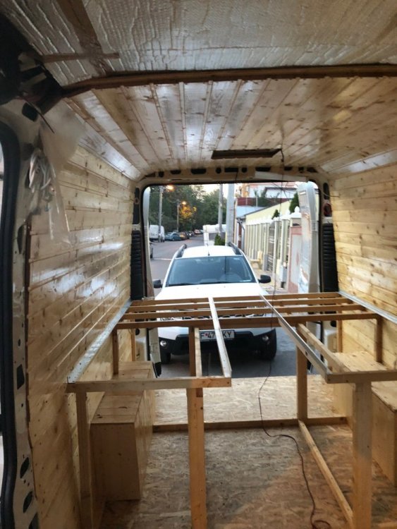

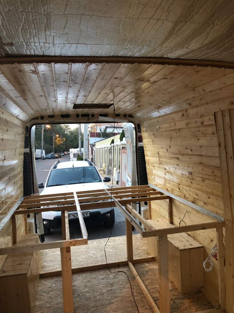

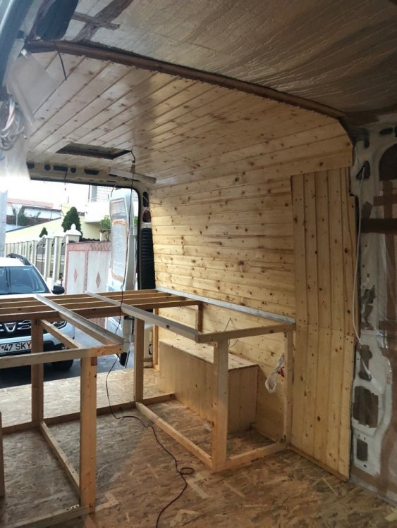

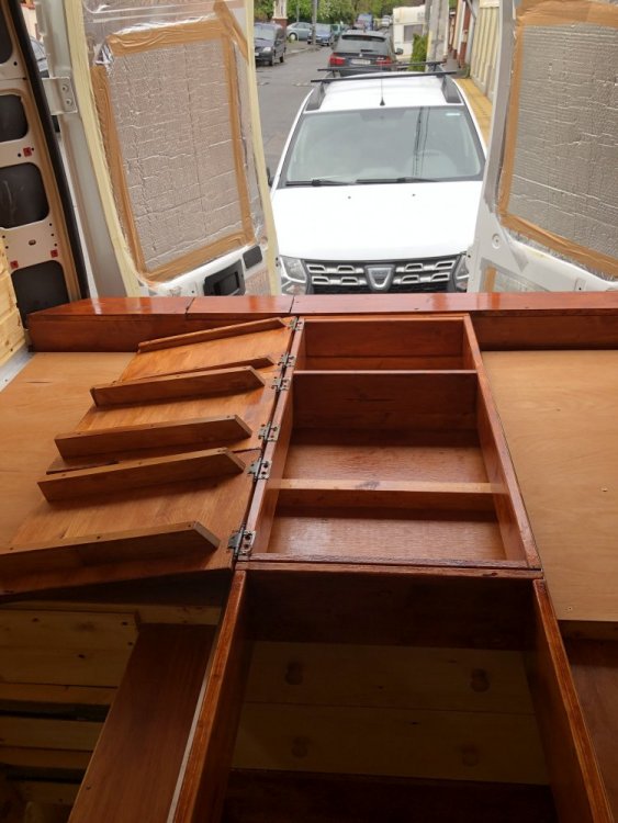

Dupa mult timp revin cu stadiul lucrarilor. am finalizat partea din spate , respectiv dormitorul, inclusiv instalatia electrica. Am probat instalatia si totul a fost ok din prima.
in prima poza sunt paturile, nu sunt montate somierele.
In urmatoarele trei poze se observa noptiera cu doua sertare si spatiul de depozitare dintre paturi. Acolo va veni o salteluta pentru catelusa.

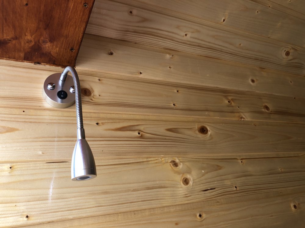

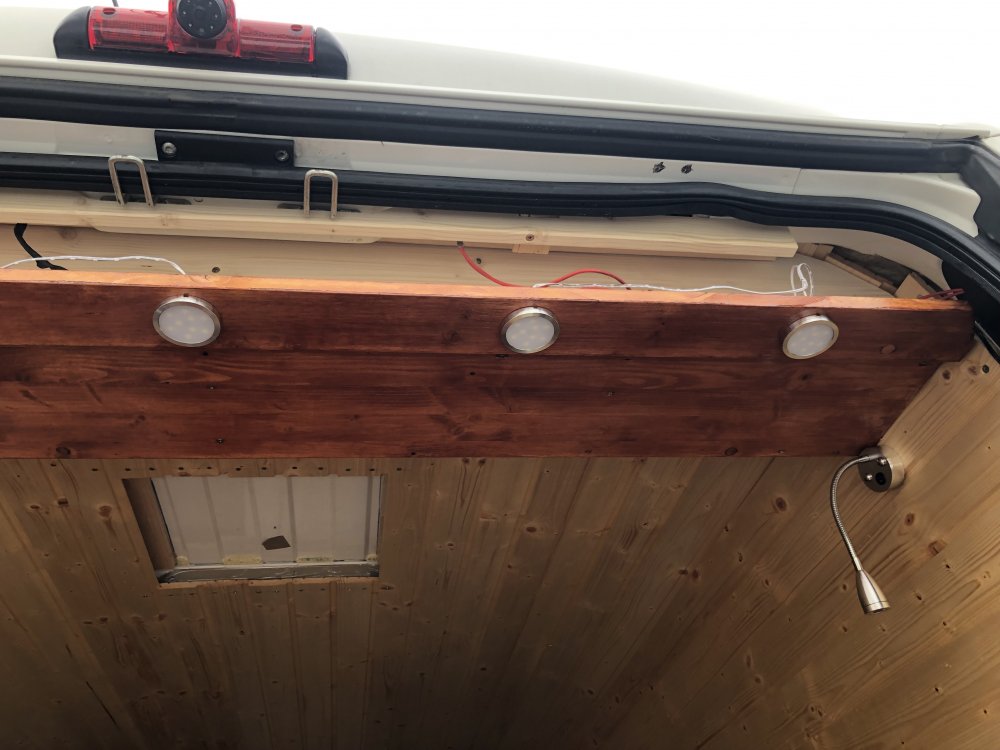

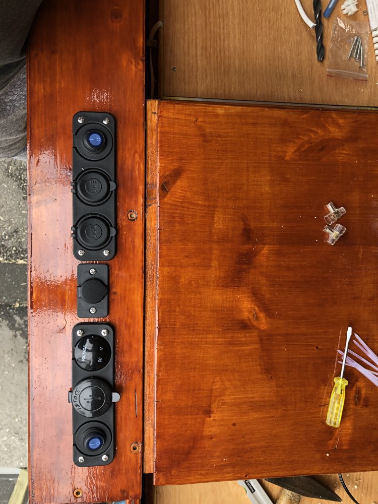

In urmatoarele trei poze este panoul electric de control pentru iluminatul din zona patului ( lampile LED de sus) , prize USB, 12 V si un voltmetru. Apar si veiozele LED reglabile pentru citit.

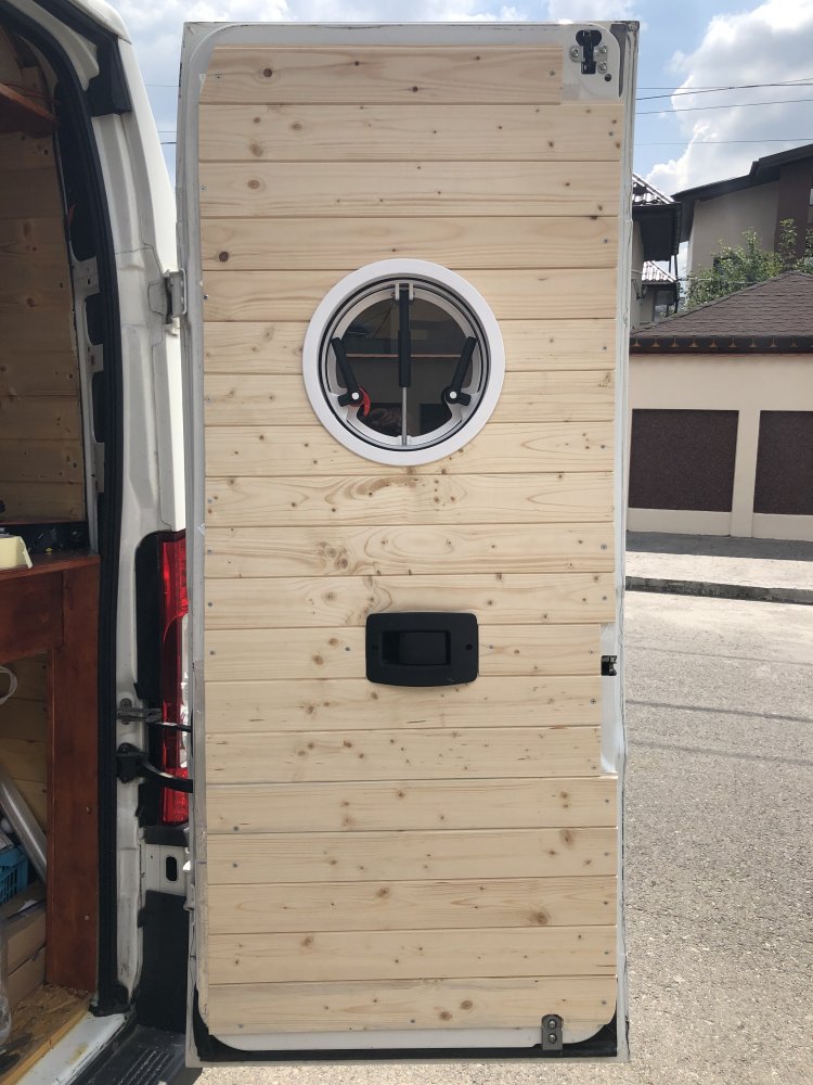

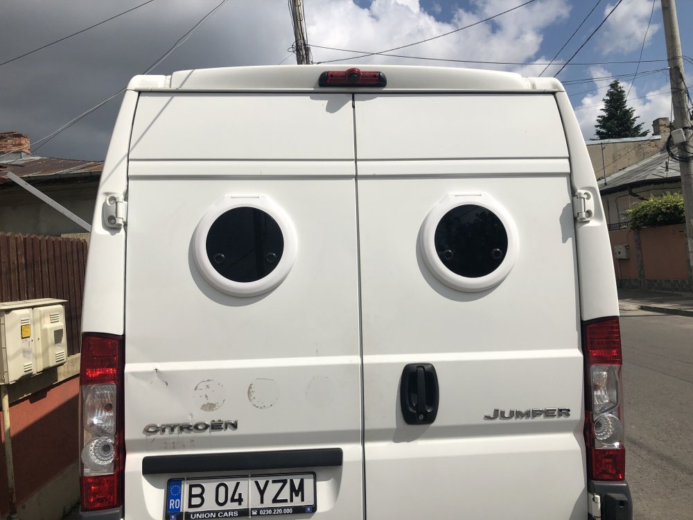

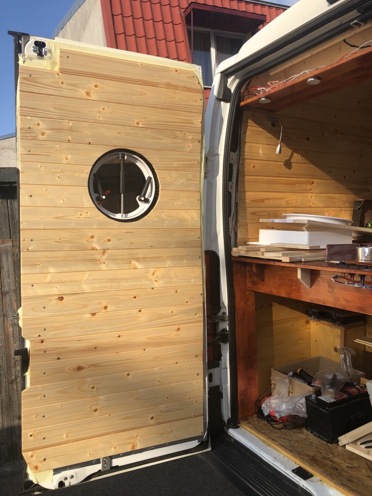

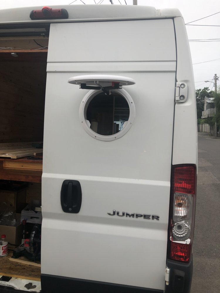

In ultimele poze apar hublourile de barca montate pe usile din spate si capitonajul din lambriu al fiecarei usi.

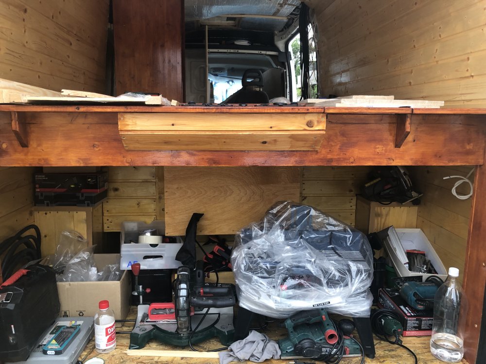

Aici se observa usile spatiilor de depozitare de sub paturi, prevazute cu sertare si spatiul de depozitare dintre paturi ( treapta ) .
Vedere din portbagaj, acum plin cu scule si piese, in viitor sper sa vad si bere si alte cele...
