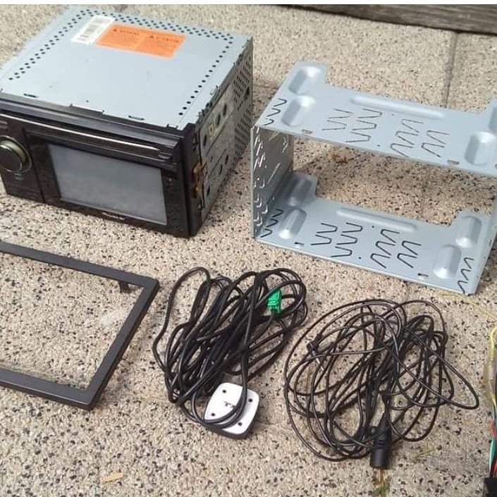

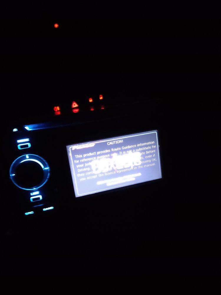

Mașina a primit astăzi cadou o navigatie PIONEER :)

@Mihai-Arad este un F320BT :)
... e un model mai vechi (2010!), dar a fost "WOAUuu" la vremea lui. Despre pret (2010), ... mai bine tac.Chiar si azi sunt inca foarte apreciate tehnic vorbind (de cunoscatori). :)

Pe mine nu m-a costat nimic aceasta navigatie, a fost gratuita.

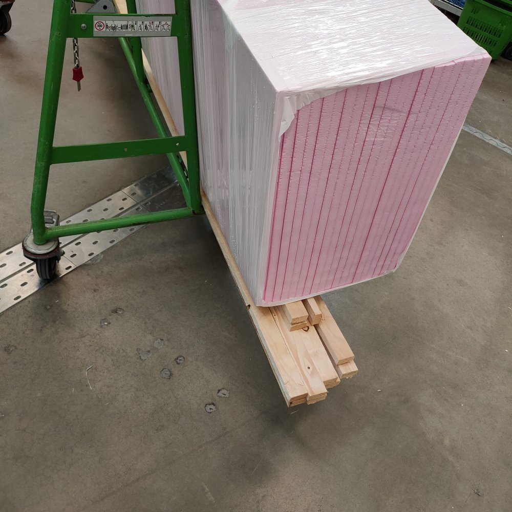

Nu sunt hotărât cu ce sa izolez, oscilez între spuma cu celula închisă și armaflex de 2cm.
Spuma ar fi in strat de 5cm undeva la 1200 lei că și costuri. Armaflex ar fi undeva la 1800 lei.

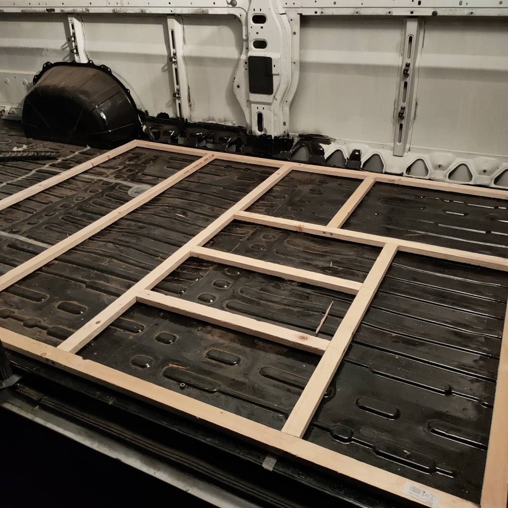

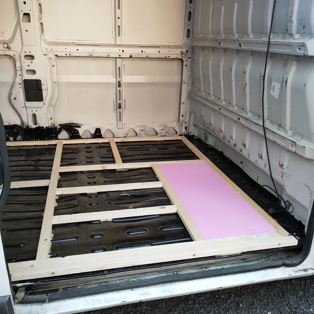

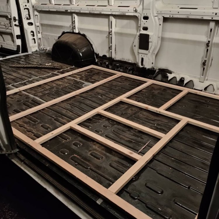

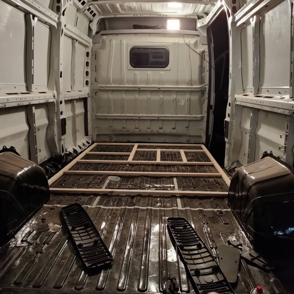

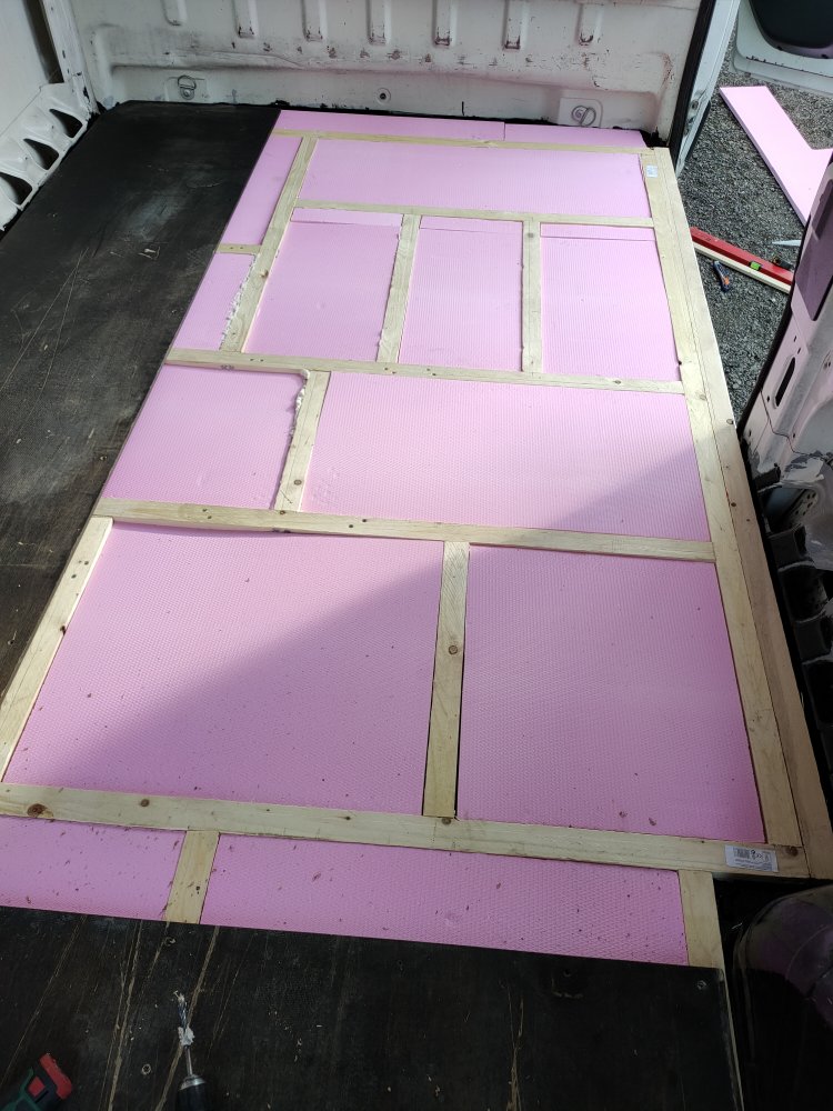

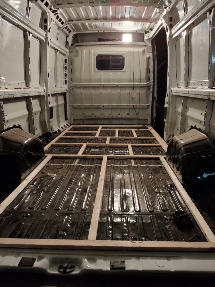

Astăzi am inceput sa fac suportul pentru podea, șipcile ies in dreptar și pe lungime și pe latime, sunt locuri in care tabla de pe podea este puțin lasata, dar acolo o sa pun ceva sub șipci sa nu se lase în timp.
Am luat în calcul locurile unde o sa fie mobilier și am pus șipci in acele locuri sa pot prinde bine mobilierul.

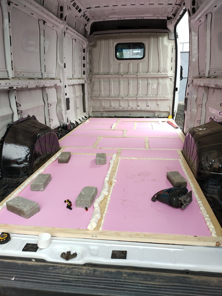

Mâine continui și partea de sub pat, lipesc suportul după care mă apuc de croșetat la polistiren.
Am lipit rama de lemn , s-a așezat perfect, unde era ondulata am pus adaos sa nu flambeze rama.
Miercuri sper sa termin de așezat polistirenul și să pun placajul.

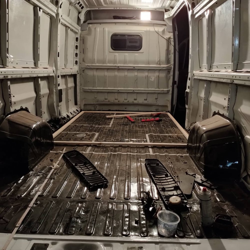

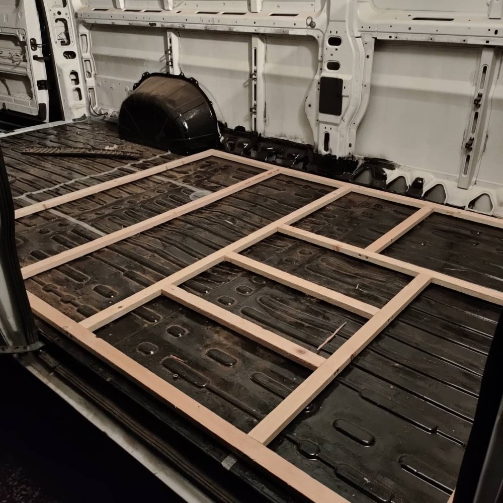

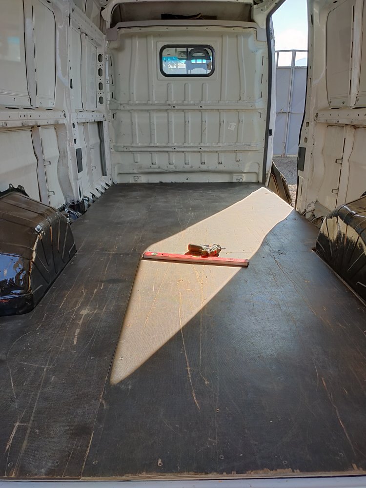

Salutare, aproape am terminat podeaua azi ( mai am de prins vreo 10 șuruburi ).
Am folosit vechiul placaj care a fost pe podea, înainte de a mă apucă de "construit" voi pune linoleum.
Urmează să mă apuc de cablurile pentru instalația electrică.
Placajul nu este cel mai estetic 🤣, dar o sa fie acoperit cu linoleum.
Am obținut o podea solida, am calculat în așa fel sa am șipci de lemn in locurile in care o să fie mobilier pentru a putea prinde cum trebuie si de podea ce o sa construiesc în interior.

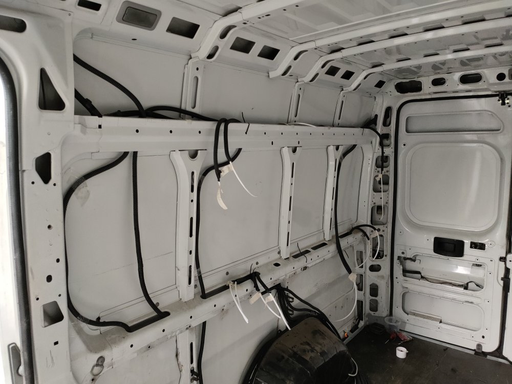

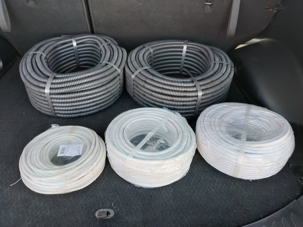

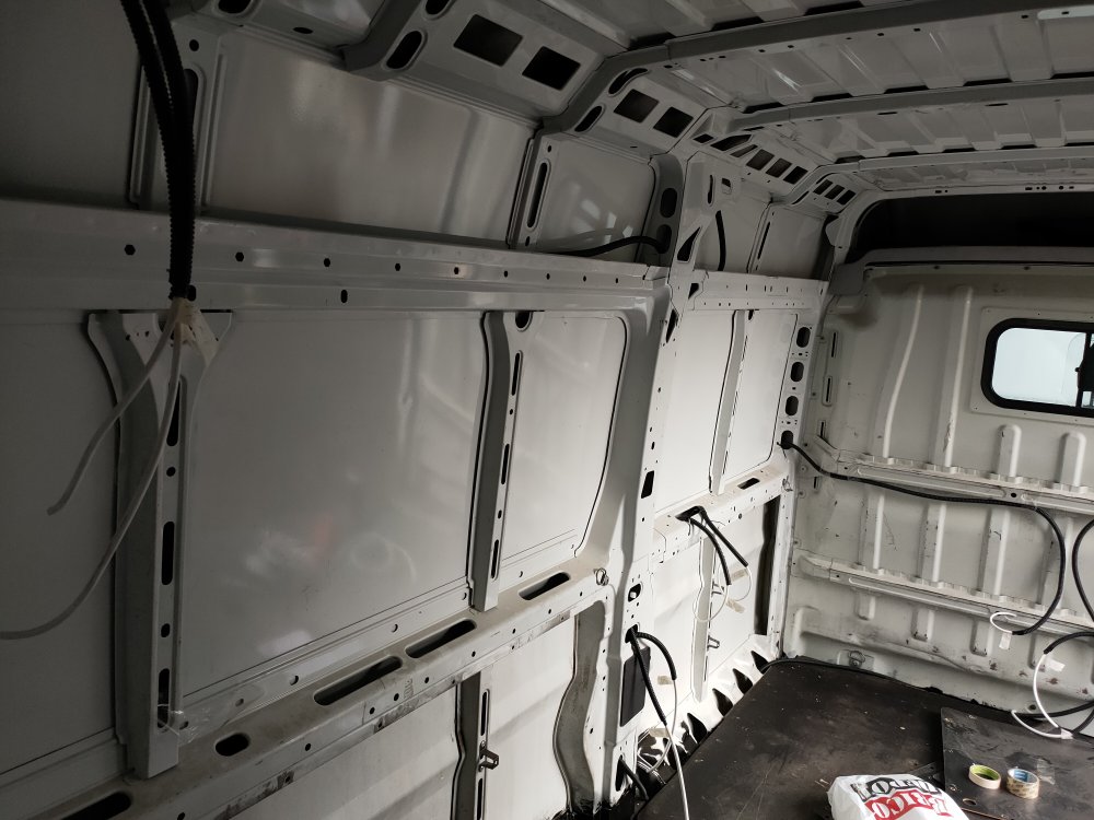

Cum incepem partea electrica? SIMPLU..... Cu un drum la magazinele de bricolaj.

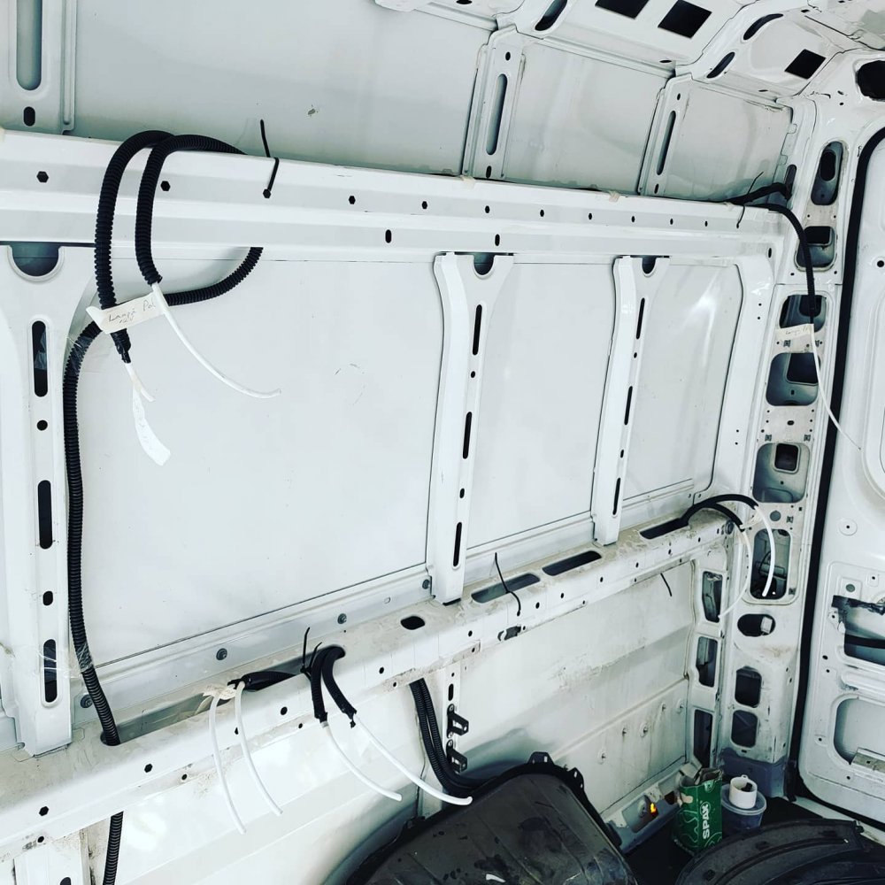

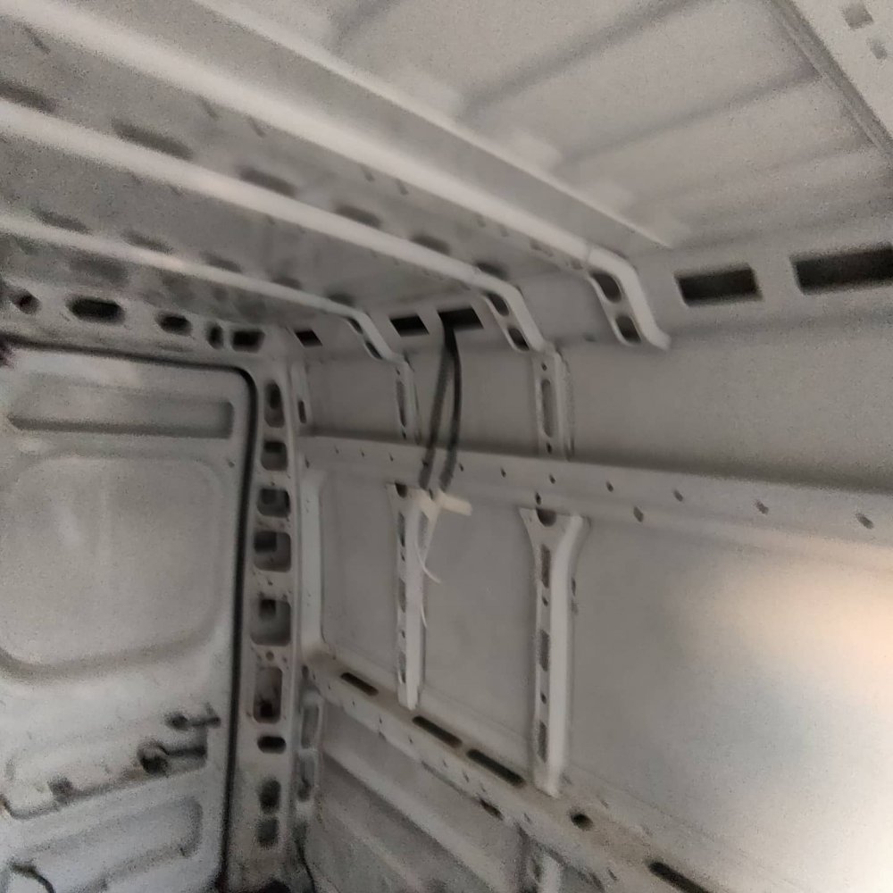

Astăzi am tras câteva cabluri :)
Nu este o muncă foarte ușoară, am lucrat cam 3 ore și pot sa zic că am cablat cam jumătate din total.

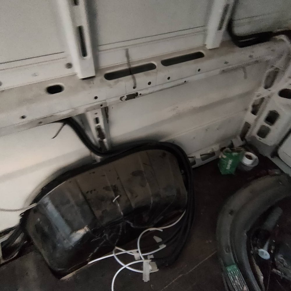

Am încercat întâi sa bag copexul, după care sa bag cablu dar e foarte greu.
Până la urmă am găsit o varianta mai buna pentru mine, am masurat copexul, am băgat cablul de afara, am dat cu banda de izolat pe capete sa nu pierd cablul, după care am tras prin duba :)
Am mai cablat astăzi puțin :)
Mai am de dus cablurile pentru lumina de la baie, 2 lampi la bucătărie și spoturile de pe mijlocul tavanului.
Am băgat până acum cam 65m de copex, cablu puțin mai mult.
Probabil o sa mă apropii de 100m de cablaje.
Încă vreo 2 ore de munca la electric și cam gata cu partea aceasta, până când o să mă apuc de făcut legăturile :default_big_grin:

Pentru a evitarea problemelor in viitor, iti recomand sa-ti "creionezi" pe hartie (!), schema electrica. :)

Izolația o voi face din polistiren extrudat de 5cm pe pereții laterali și de 3cm pe tavan lipit cu spuma, stâlpii și ușile le voi umple cu vata iar peste o.sa.vin cu bariera de vapori.

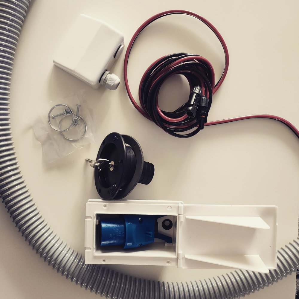

Am cumpărat bușonul pentru umplere rezervor apa, priza pentru conectare la rețeaua 220v, cablu panou solar și trecere palfon, pentru că nu voi monta deocamdată panoul solar ( o sa fie montat peste iarnă ), dar cablurile e musai sa le trag până mă apuc de pereti.
Urmează să mă hotărăsc și la trape sa le comand, vor fi 2 trape ( una la baie și una deasupra patului )
