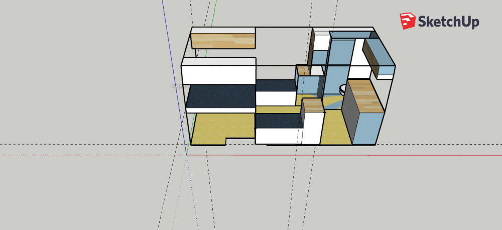

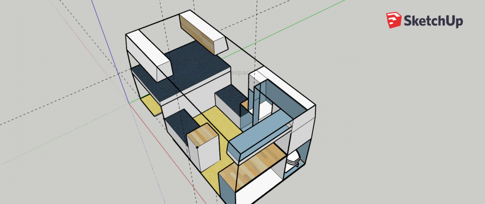

Am vrut inițial configurație cu pat franțuzesc, dar îmi ieșea baia puțin atipica și nu am vrut să mă complic cu construcția unei cadite de dus și așa mai departe.
După lungi căutări am ales configurația. Nu voi da panoul desprtitor jos.
Am găsit un model 3D pe dimensiunile dubei mele, la care voi aduce mici modificări la mobilier, cel suspendat de deasupra patului va fi mai lung, iar dulapul dintre baie și canapele va fi aceeași lățime de sus până jos. Voi renunța și la mobilierul suspendat de deasupra bucătăriei.
O sa "confecționez" mobilierul din carton, așa vom vedea exact spațiul din duba.

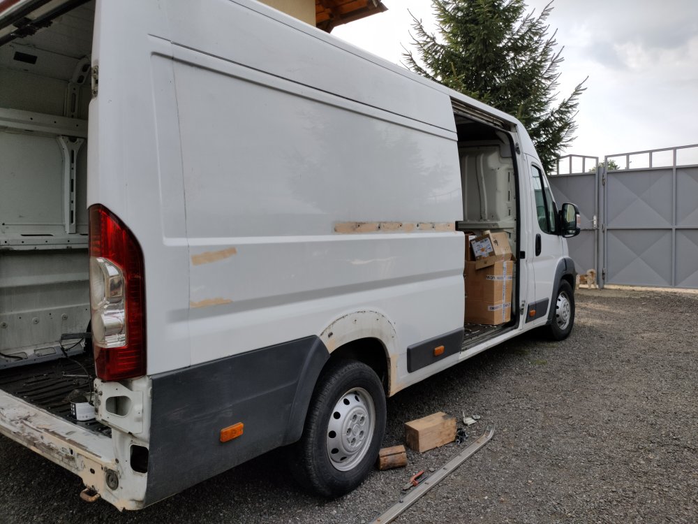

Astăzi după ce am mai făcut cate ceva prin curte, am intrat puțin și în duba.
Am mers in jur de 50km astăzi cu mașina, merge bine, trebuie sa mai schimb suportul dintre cutie și motor și să îi fac o direcție, in rest totul este pus la punct.

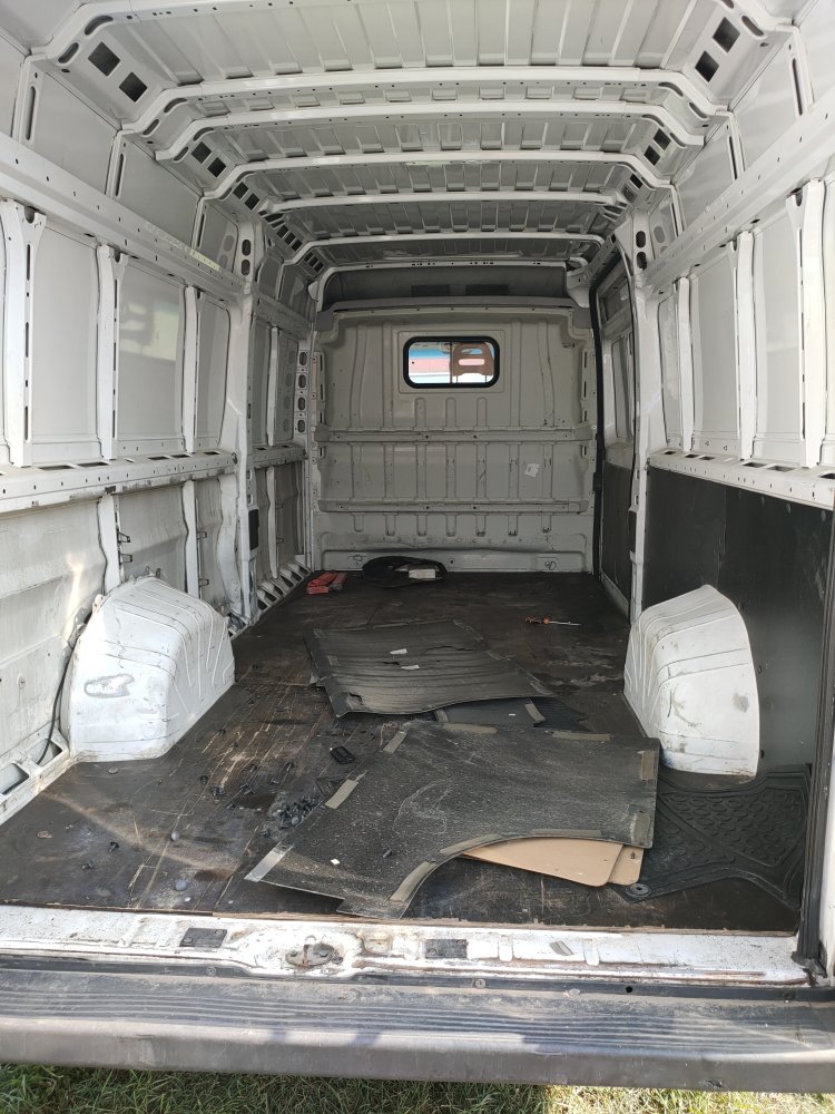

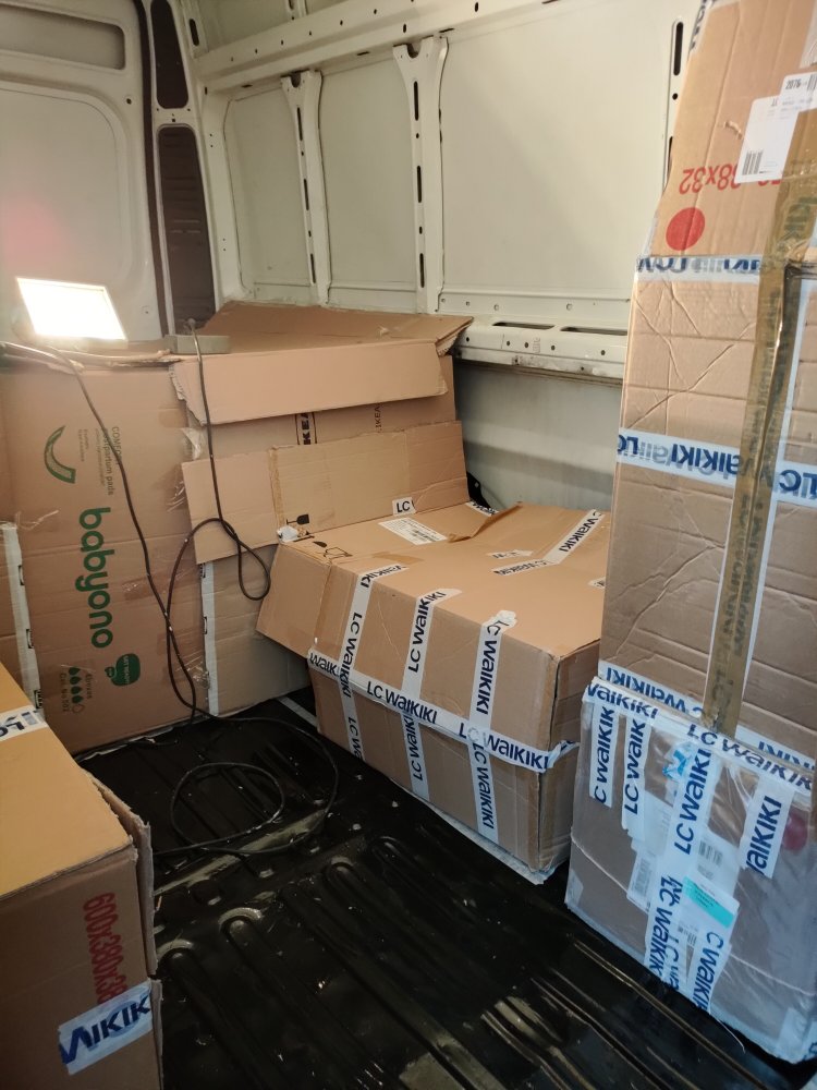

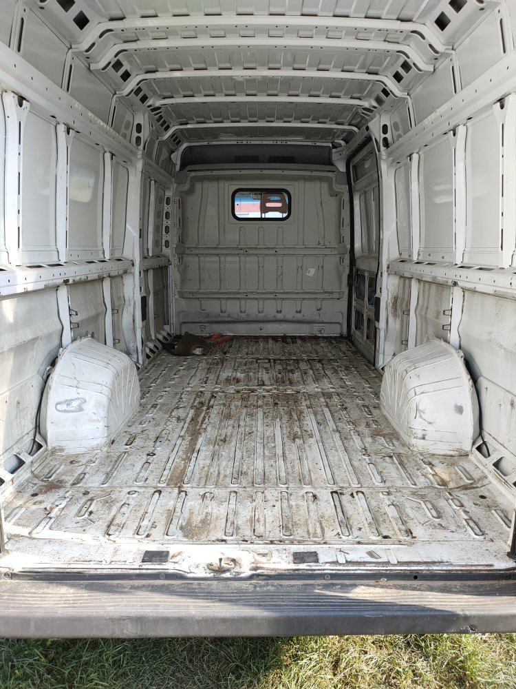

Am dat jos panourile de pe pereții laterali și am scos placajul de pe podea.
Tabla de pe podea nu este ruginita, dar în multe locuri nu mai e vopsea și are câteva onduleuri.
O sa curat bine podeaua, o degresez și o sa aplic un strat de vopsea cu pensula la îndrumarea colegului @Gabriel SchusterSchuster

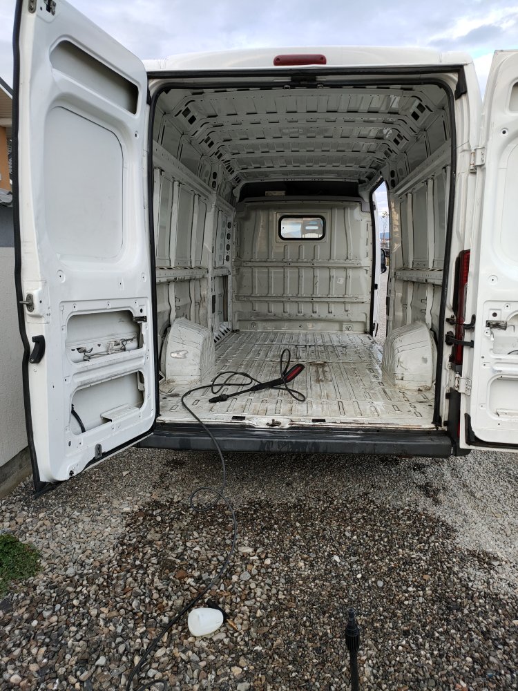

Astăzi după ce am venit de la munca am băgat puțin aparatul de spălat cu presiune in duba :)
Urmează să aplic un strat de vopsea pe podea :default_big_grin:
Am șlefuit toată podeaua dubei la mânuță :) deoarece cu msina de șlefuit nu reușeam să intru bine intre onduleurile de pe podea. Vopseaua o sa o aplic cu pensula într-un strat mai gros după ce curat praful rămas după șlefuire și degresare cu diluant :default_big_grin:

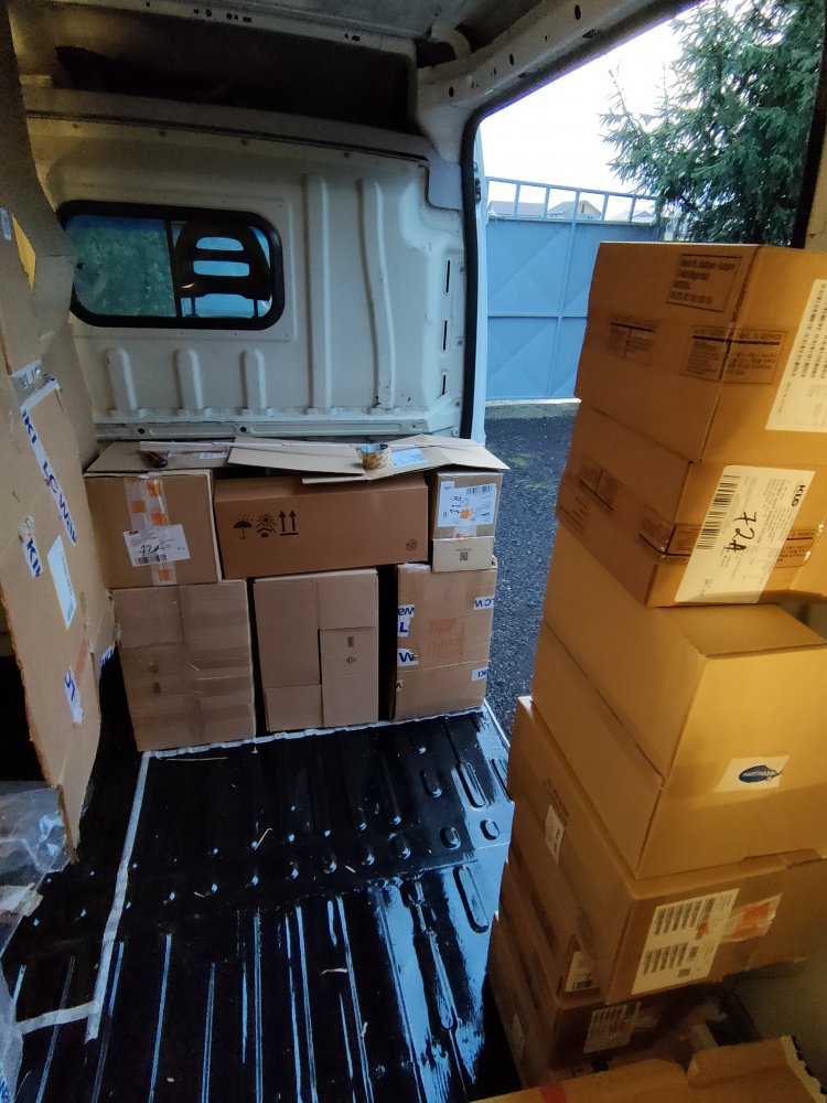

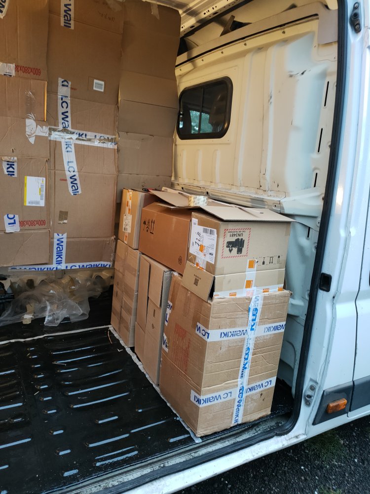

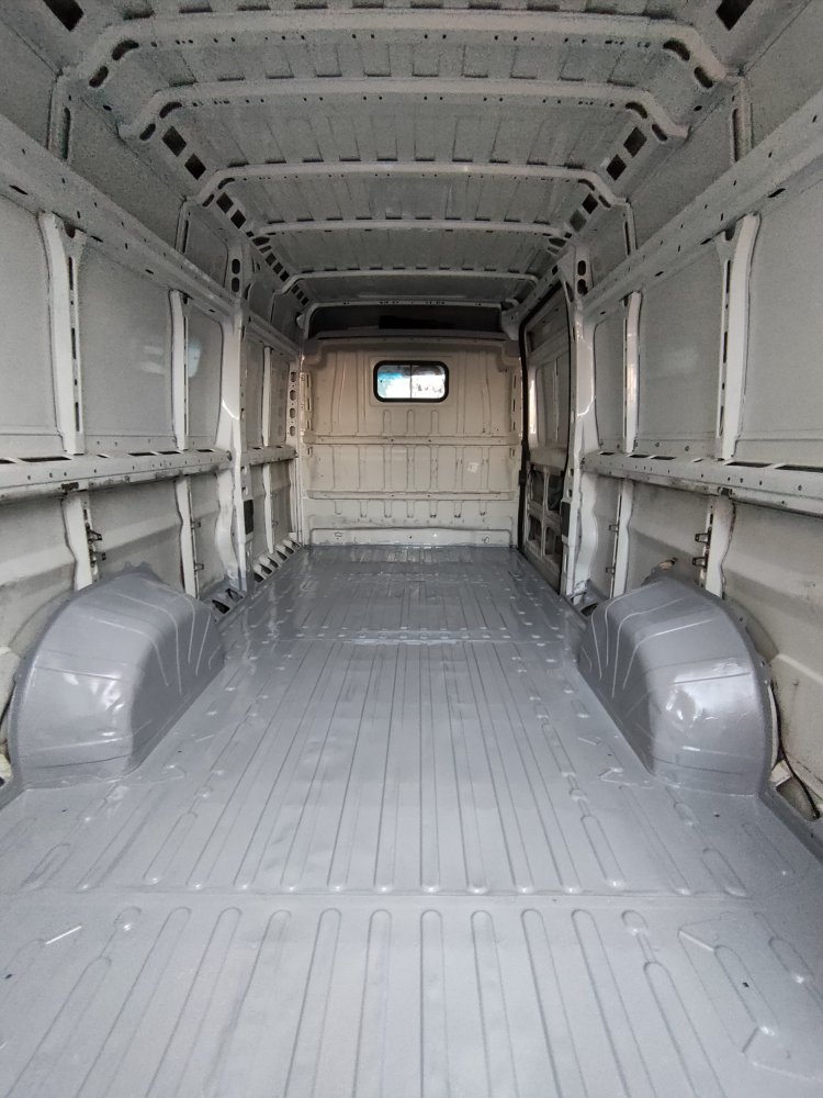

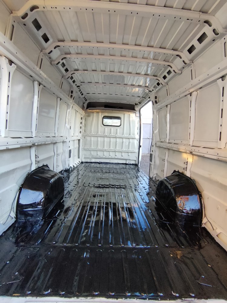

Astăzi am aplicat un strat de grund cu pensula. L-am dat cat am putut de gros :)
Urmează să dau ușile jos, spate și laterala. Cele din spate pentru că trebuie să vopsesc balamalele ( negru mat ).
Iar cea laterala pentru a schimba rolele și să o verific de rugina.
Acum sunt sigur că podeaua este protejată cum trebuie.

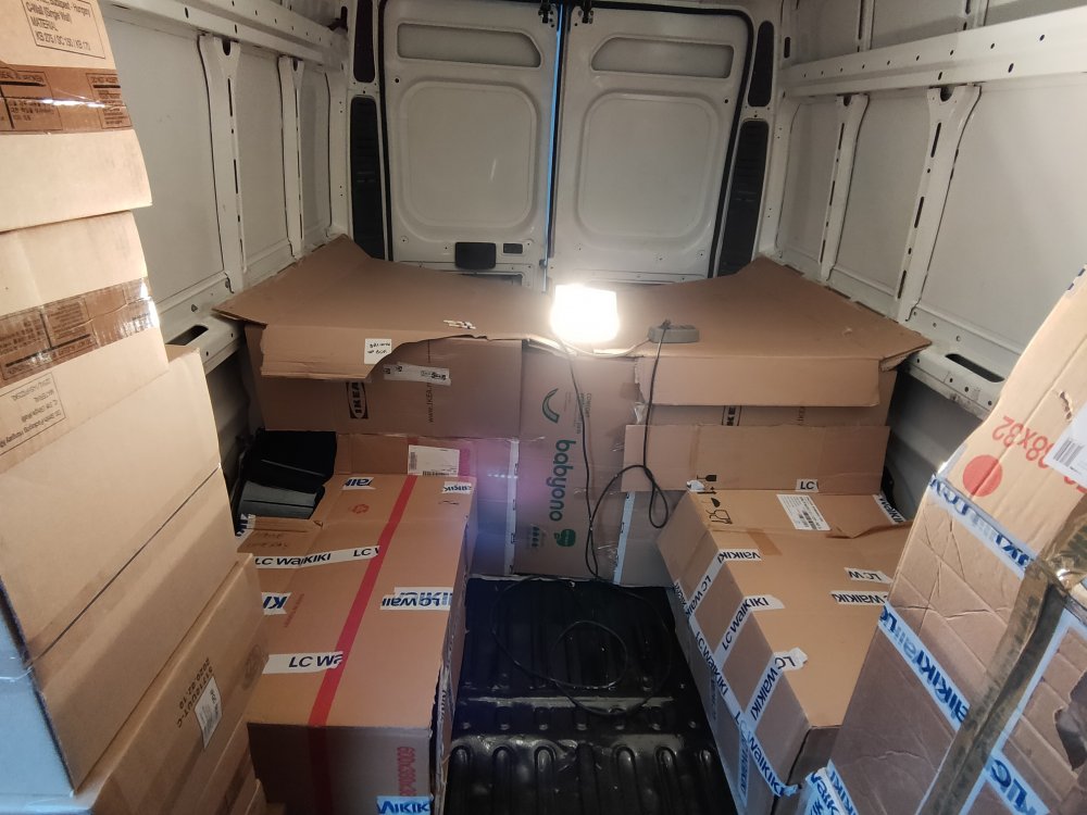

Am făcut un "test" de ergonomie astăzi :) nu prea a ieșit cum am visat eu aseară dar mi-am dat seama exact cum o sa arate in interior și nu pot spune decât că îmi place foarte mult.
Soția a ținut neapărat să vadă fizic cum va fi înainte.
Pot sa spun că am spatiu liber fata de vechea rulota, un Chateau Lume 430.
Pat 130cm lățime
Banchete 80x60
Dulap Mare 45x60
Baie 120 x 70
Bucătărie 50x118
Dulap mic 30x35
Dulapurile suspendate vor veni de deasupra patului până la ușă culisanta ( nu le-am mai făcut din carton )
Iar pe partea cealaltă până deasupra canapelei.
Am luat în calcul și grosimea materialului când am trasat cu banda de hartie pe jos.

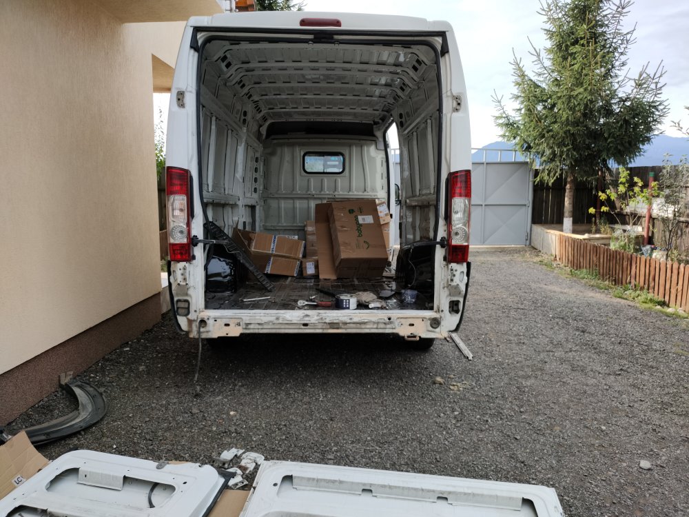

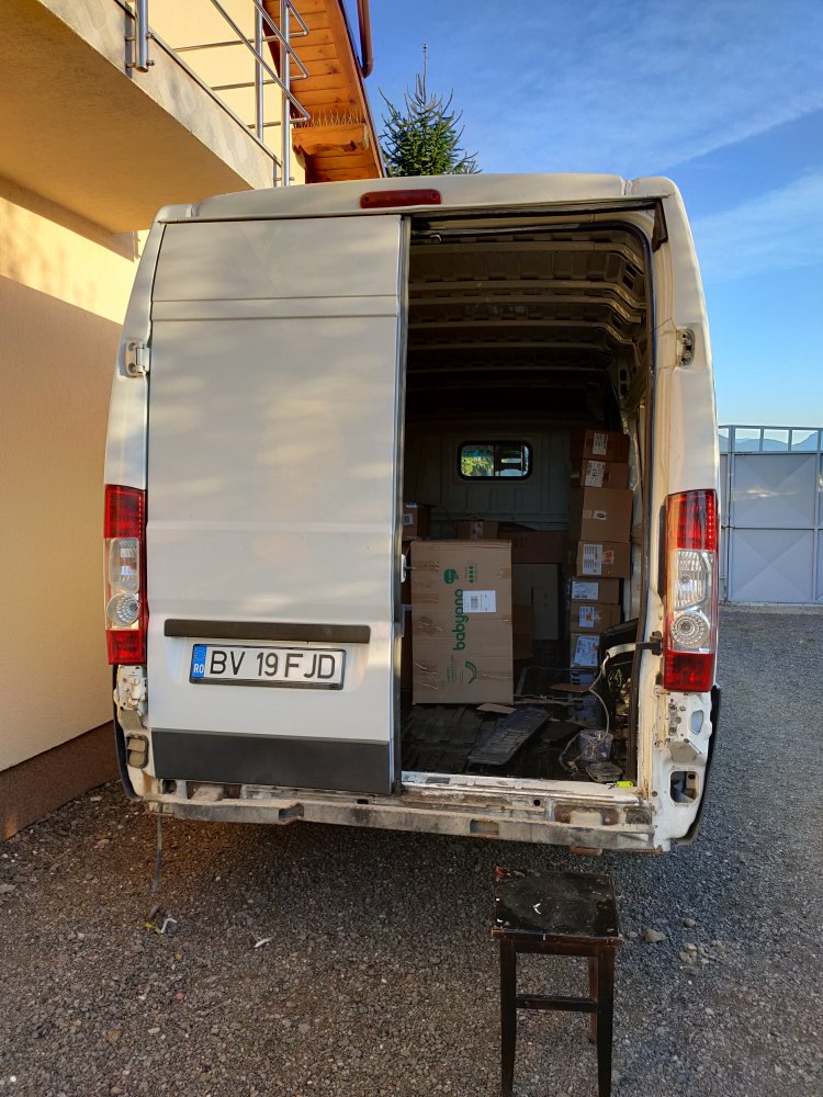

M-am apucat de dat ușile jos, vreau sa curat balamalele de rugina.
Sub bara din spate nu am găsit rugina, doar ceva mizerie, o sa șlefuiesc tot și o sa aplic cu pistolul un strat nou de vopsea.
Cu ocazia asta am găsit ceva cabluri electrice rupte de la becurile de la număr, o sa le lipesc și o sa le izolez cum trebuie.
