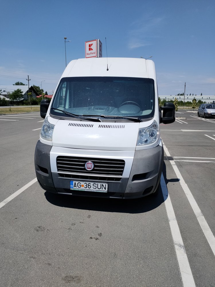

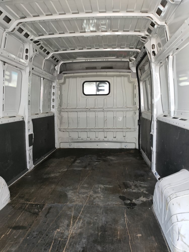

Primul pas este făcut, astăzi am cumpărat mașină :)
Mașină e ok fără rugina, am avut o mică problema, s-a oprit pe drum și nu a mai vrut să pornească, pe tester am eroare pe senzor poziție ax cu came.
Mașină a fost cumpărată de la o firma care a transportat oua, are 234.000km cu toate reviziile făcute doar la reprezentanta, am primit de la vechiul proprietar toate facturile de la început.
Mâine îl schimb sa vedem daca mașina porneste, dacă nu vrea mecanic cu ea.
O sa incep sa fac lista pentru cumpărături, o sa comand geamurile, trapele sa le montez după care mă apuc de instalația electrică.

2010, motor 2.3 88kw, a fost 5500 euro. Acum sa vad cum rezolv treaba cu pornitul...
