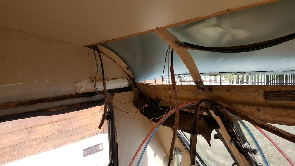

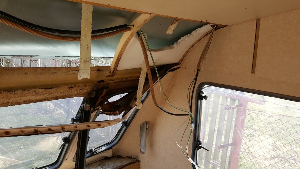

La 3/8/2018 la 15:01, Marcus.Mihai a scris:
Buna ziua din nou, am revenit cu pozele promise.
Este cam groasa treaba...
Am eliminat toate materialele rele, imbibate cu apa etc,  dupa care urmeaza reanlocuirea lor.
Aveti lucrare serioasa acolo.
In principiu ar trebui inceput cu inlocuirea lemnului afectat si tratarea celui nou cu proxilin de la policolor.
V-ar usura foarte tare munca un capsator pneumatic pentru imbinarea structurii.

în urmă cu 19 ore, Catalin Petrescu a scris:
V ar usura foarte tare munca un capsator pneumatic pentru imbinarea structurii.
Asa este, e mult de lucru, am de cautat acum placaj de lemn, polistiren expandat, adezivuri bune, mastik pt izolat si cel mai important un tapet ce sa dea cu restul rulotei in interior... ?

în urmă cu 4 ore, Marcus.Mihai a scris:
Placaj multistratificat gasiti la Arabesque.
Tapet identic cu cele vazute de mine prin rulote am vazut numai la Mr Bricolage , nu vand la metru numai la sul si costa in jur de 70/lei.
Va recomand sa folositi extrudat de 30mm.
La noi nu veti gasi expandat cu densitatea celui din rulota.
Cu masticul e clara treaba, Sika ar fi cam de top , la salam sau la tub.
Un capsator pneumatic sau electric ar fi foarte bun pentru a executa toate prinderile.
Spor..
