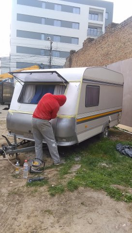

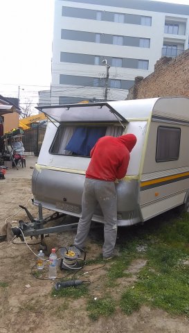

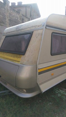

Salutam! Problema crapaturilor la panourile din plastic se rezolva prin intarire cu fibra de sticla pe partea interioara. La rulota mea desi aveam panourile in fata din aluminiu,  de la o ploaie cu grindina s au  deformat. Nu am avut cum sa le indrept si am facut la cineva din fibra de sticla, dupa matrita. Apoi le am  chituit, cu chit special de fibra si revopsit. Cateva poze cu lucrarea
