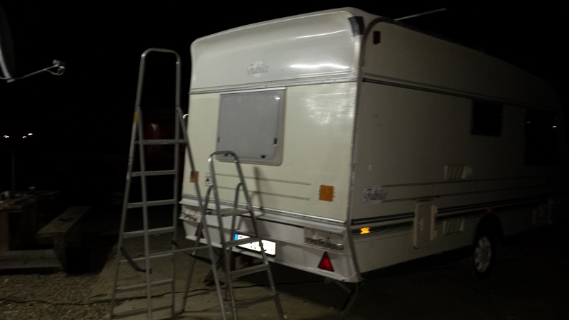

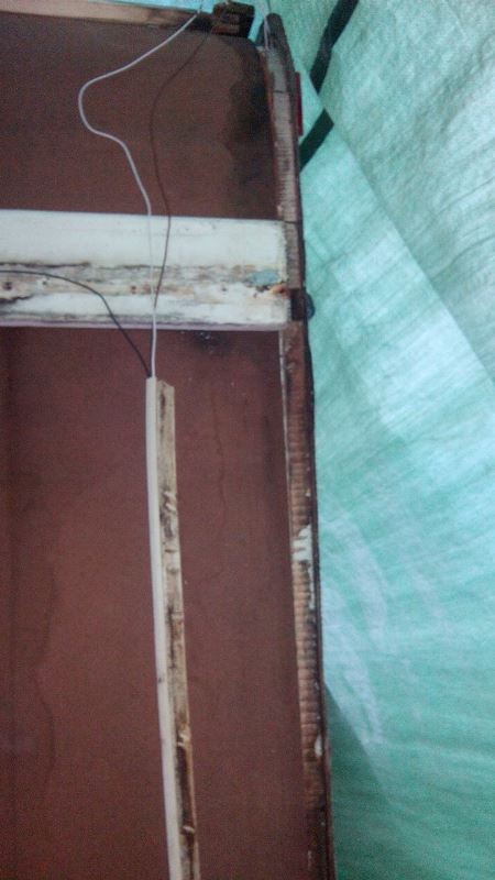

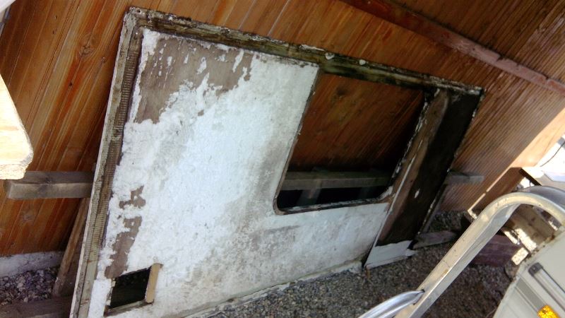

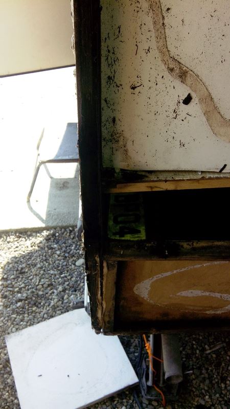

Va salut,
Am trecut la partea din spate unde am scos intreg panoul.Am gasit si sursa infiltratiilor...trapa din baie montata fara pic de silicon sau cheder.De-a lungul anilor sa mancat tot, placajul spate, lateti, tot ce era lemn.Cred ca 90% dintre noi nici nu banuim ce se poate afla intr-o rulota de 20 de ani chiar daca arata bine pe exterior si 'tabla' se prezinta tare.

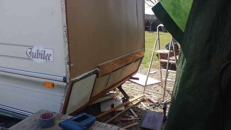

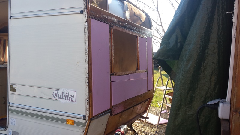

Cristian S.
Apoi am trecut la demontat si scos tot ce era lemn, sipci laterale, sipci din pereti, sipci si structura de la acoperis si inlocuite cu altele noi tratate, lacuite.

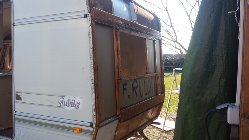

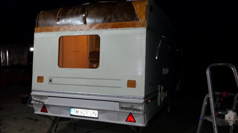

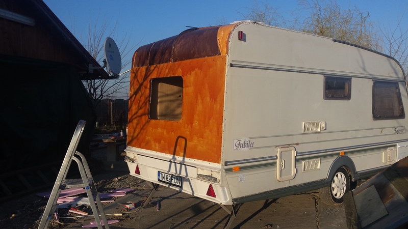

Cristian S.
Nu am mai facut panou/perete spate ci am lucrat de la interior inspre exterior.

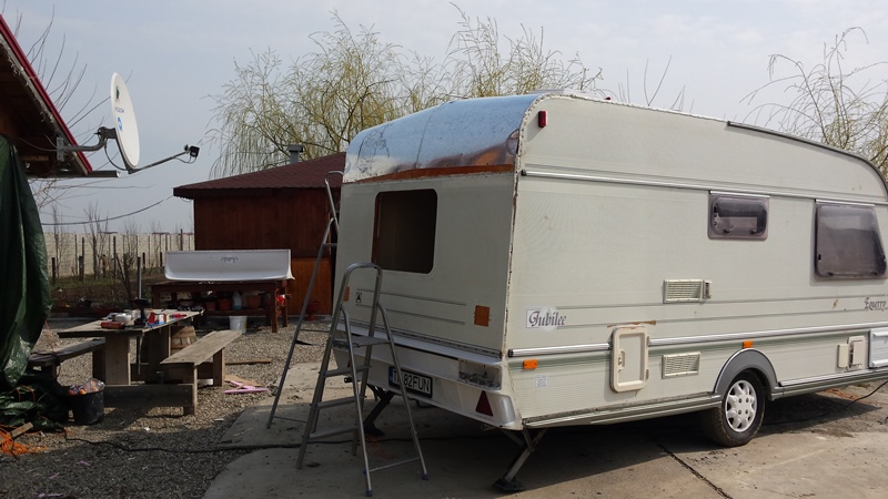

Suplimentar am mai facut un capac superior din PFL pe care l-am sigilat cu sika, sub care am adaugat un strat de vata, l-am sigilat cu o coala de tabla, am inchis orice loc prin care ar fi putut patrunde apa, apoi am montat partea finala capacul eleron.
Costuri; aprox 15 ore de munca de unul singur, 5 tuburi sika, o coala tabla, PFL si doua de placaj, vreo 15 m de latet si in special multa rabdare  hi

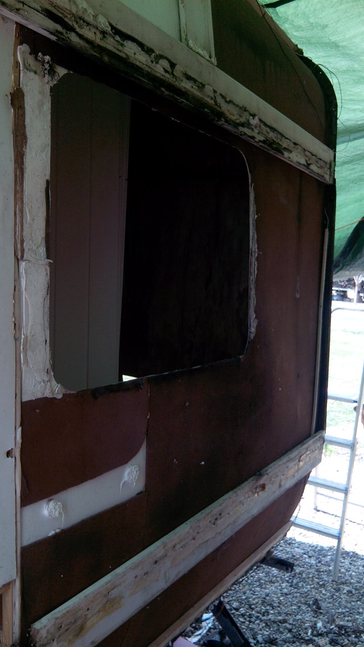

Cristian S.
Multumesc baieti, am terminat cu reparatiile, mai am 2 sine laterale de demontat curatat, montat si pot spune ca sunt incantat de lucrare superok asa ca sa ma laud singur :)
Ionut am montat PFL doar unde era si inainte, de fapt l-am dublat doar ca l-am folosit cu partea lucioasa inspre exterior care a fost lacuit in exces apoi am acoperit cu vata respectiv polistiren si apoi placaj.
No acu poate sa ploua... wt
