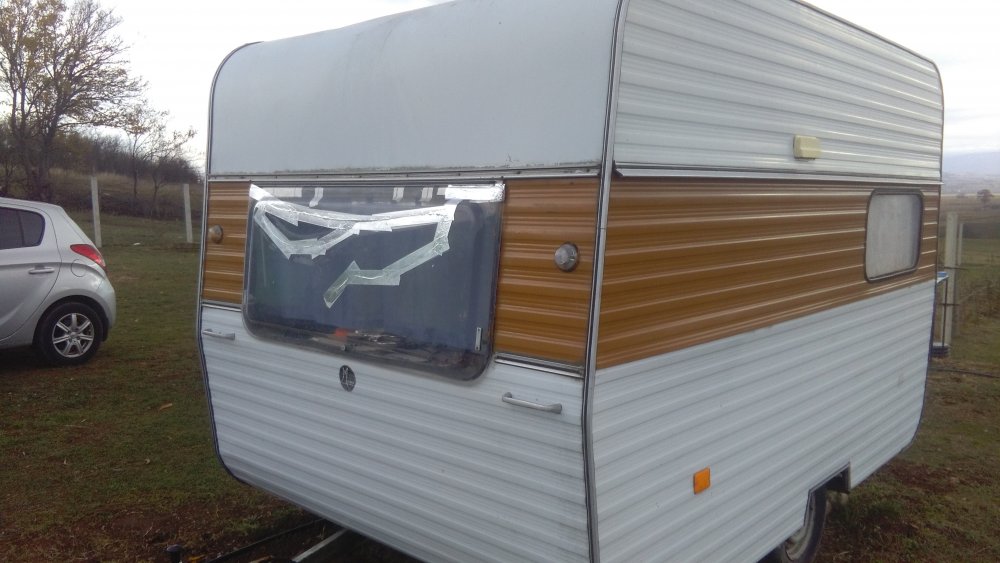

Bună seara tuturor!

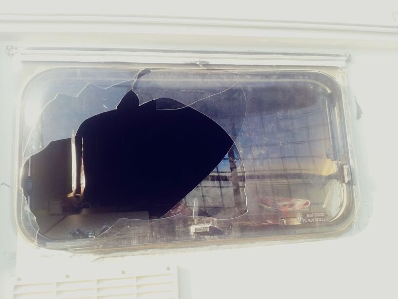

Am geamul frontal al rulotei cu dimensiunile 135 x 63 spart.  Am căutat in foarte multe surse dar se apropie iarna, vin precipitatii si mă tem că solutia mea provizorie nu va face față mult timp.
Poate cineva sa-mi spuna daca cineva poate sa-l faca la cald dupa cel spart?  Parca am citit despre asta cîndva dar atunci nu eram interesat.

Constantin Stanciu

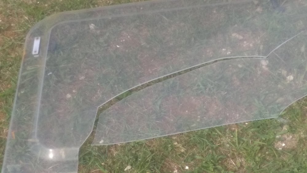

Dar daca as lipi cele 3 bucati in care este rupt geamul, oare ar tine, sa stea chiar si numai inchis?
Dan Marius
Eu i-as face gauri 4-5mm, apoi as prinde bucatile intre ele cu soricei mici  de plastic (cable ties) din loc in loc  si apoi as da cu silicon peste suprafata gaurita . Nu ar arata cel mai bine dar ar tine sigur.

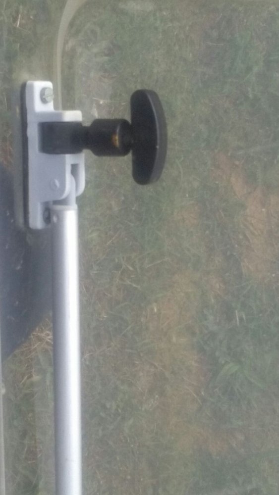

Are blocatoare cate unul pe laterale si unul pe latura de jos. Total 3 blocatoare, dar daca as gasi cu 4 blocatoare cred ca as putea face modificari l rama.
Constantin Stanciu
Exact ce spuneam. Dimensiunea este buna doar ca are 4 blocatoare. Cred ca s-ar putea face modificarea
Constantin Stanciu
In prima mea fotografie se vede  ca jos are doar un blocator pe mijloc

Pana gasesti sa-l inlocuiesti, lipeste bucatile sparte si trage niste banda de scoci transparent peste lipituri, atat la interior cat si la exterior...Este o solutie provizorie, dar tine la ploaie...Bafta! :noroc:

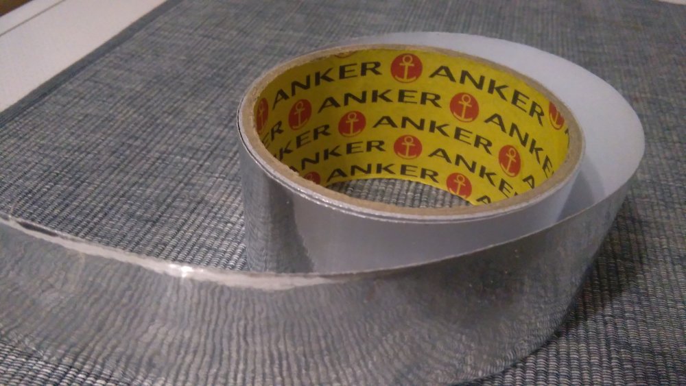

Provizoriu incearca banda aluminiu de la Dedeman lipeste orice suprafata si etanseaza .Eu am pierdut o aerisire in Vama Veche si am astupat gaura cu aceasta banda si nu am avut probleme.Doar provizoriu pana găsesti geam.:salutare!:

Multumesc pentru sfat. Azi l-am pus in aplicare. ac curatat suprafetele cu alcool tehnic, intre bucatile de geam am folosit o solutie iar apoi am pus banda de aluminiu pe ambele parti. Sper ca operatiunea sa aiba succes.

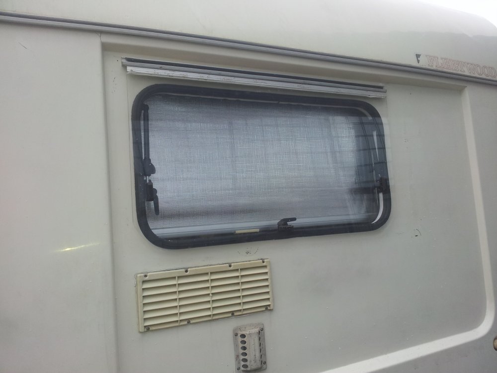

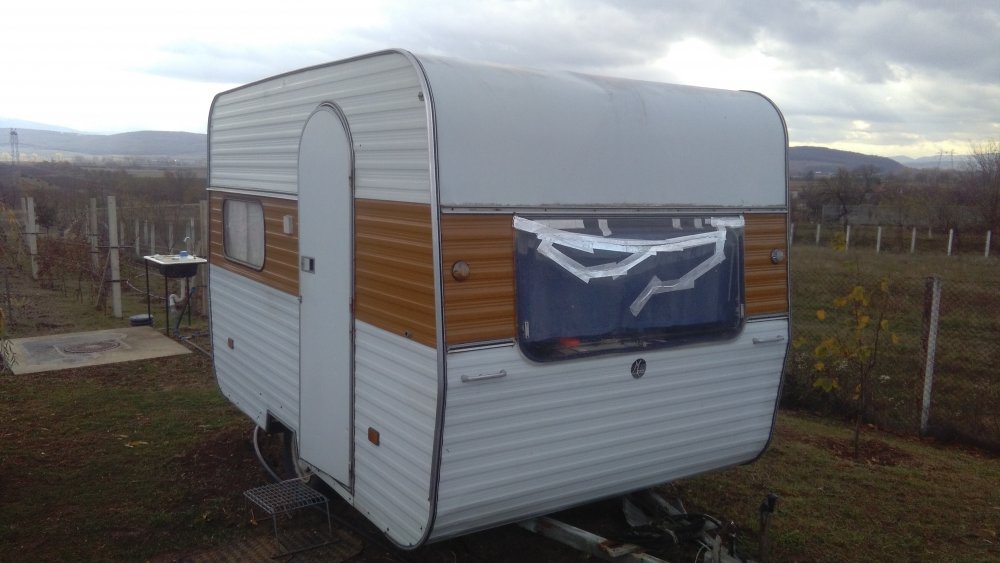

Am montat geamul. Nu este frumos, dar este bun pentru un provizorat. Asa arata.

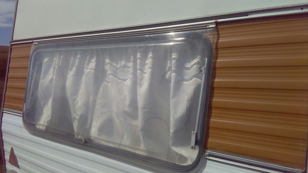

Am patit acelas lucru la englezoaica mea , nu am gasit geam.Fereasta fiind pe balama sina cu trei blocatori si telescoape am inlocuito cu o placa de plexic transparent pe care am montat toate accesoriile.Sunatima la tl. 0722392465 si va trimit o poza . O seara buna.
Buna seara.Pt. Dom. STANCIU C.si desigur si pt.ceilanti colegi de suferinta. Asa arata cu geamul din Plexic.  Va doresc o seara buna. A.A
