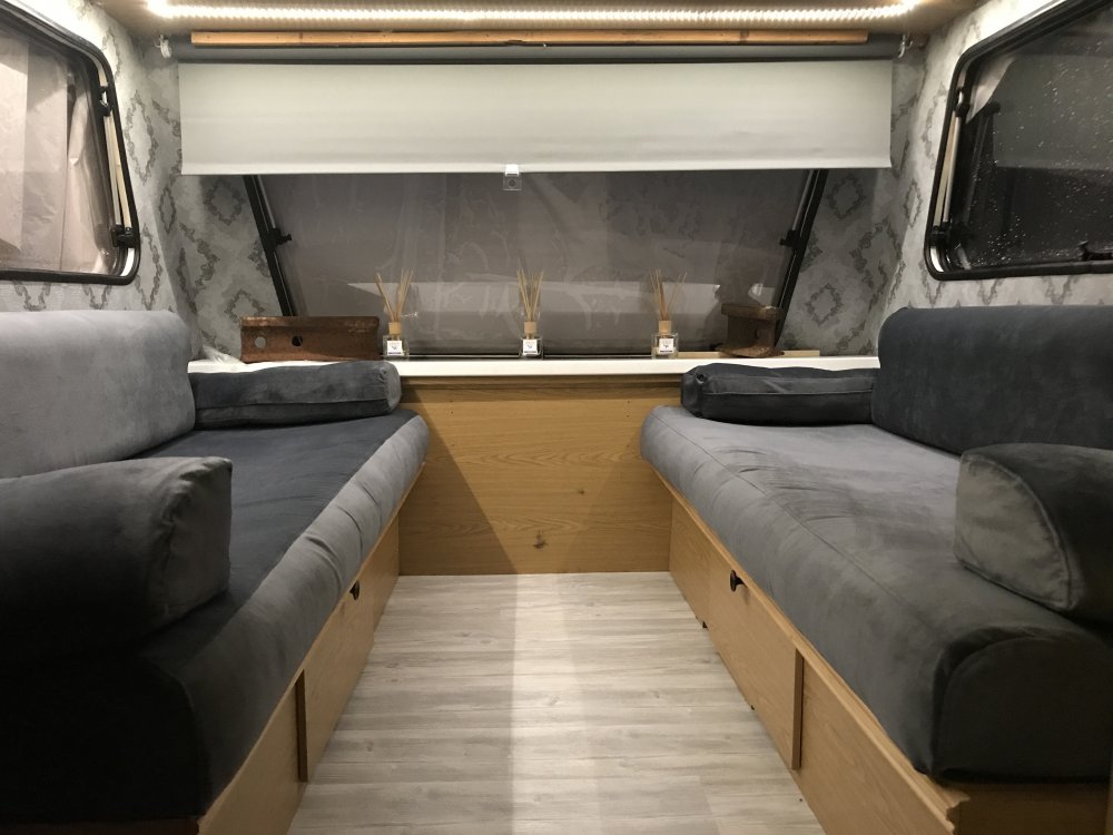

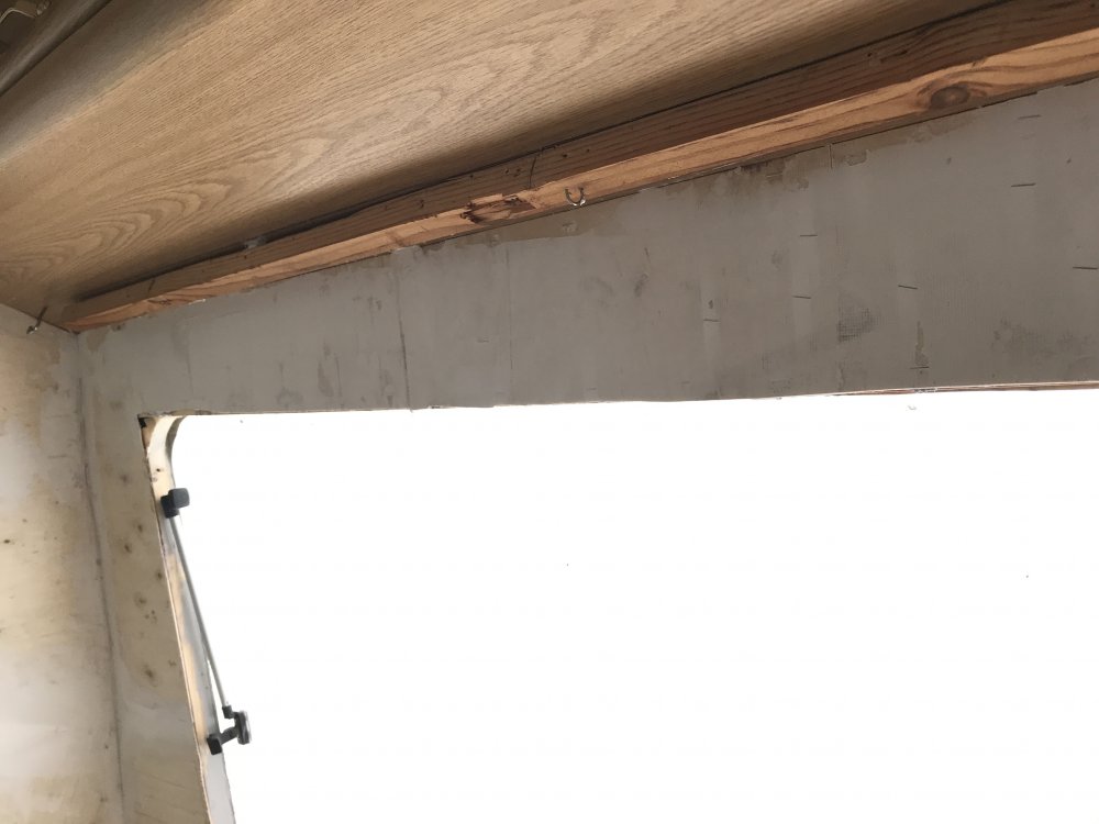

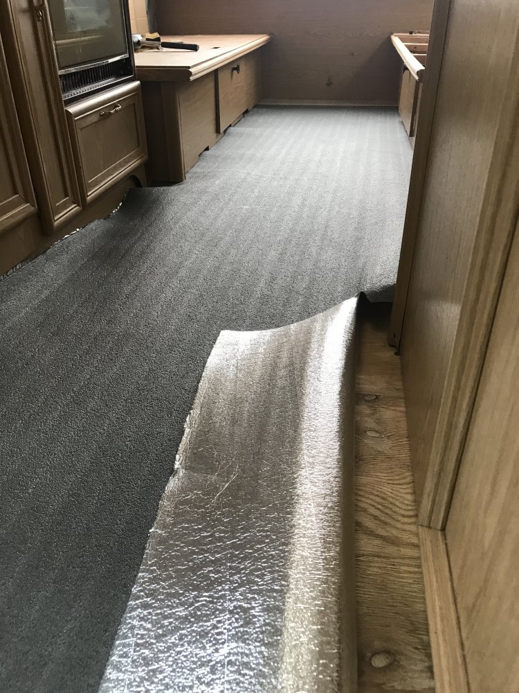

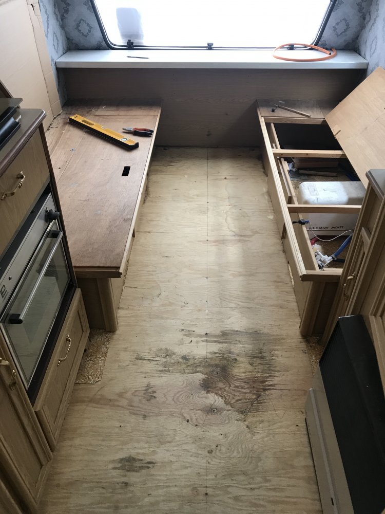

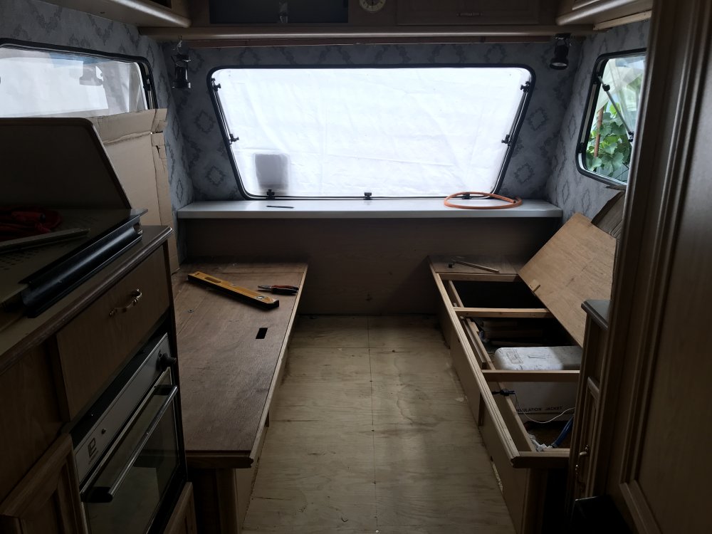

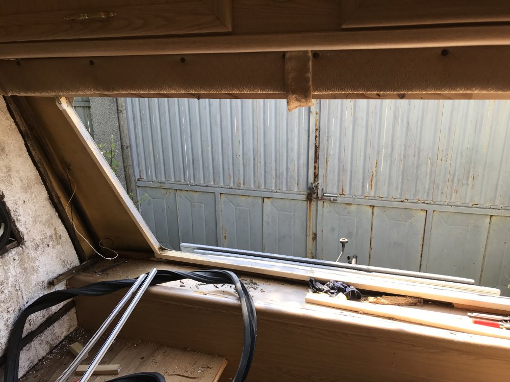

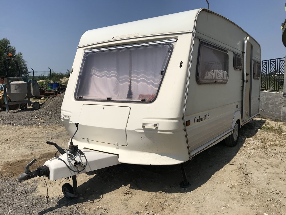

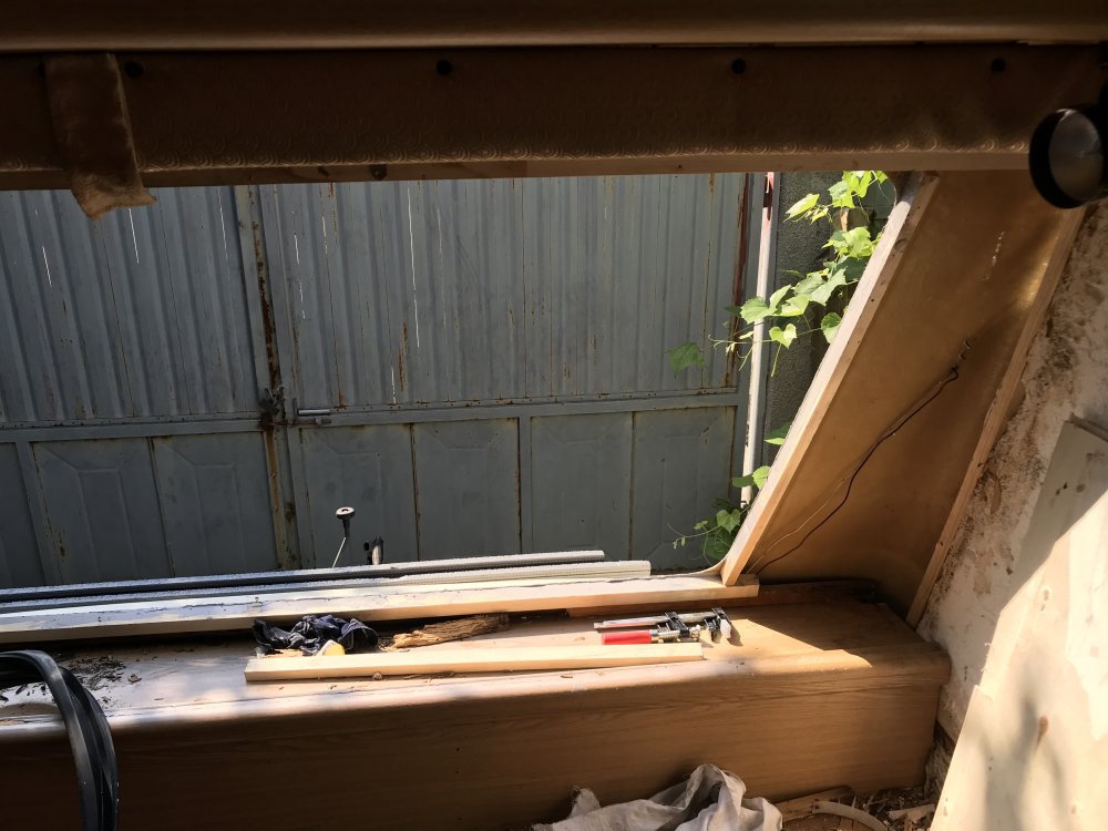

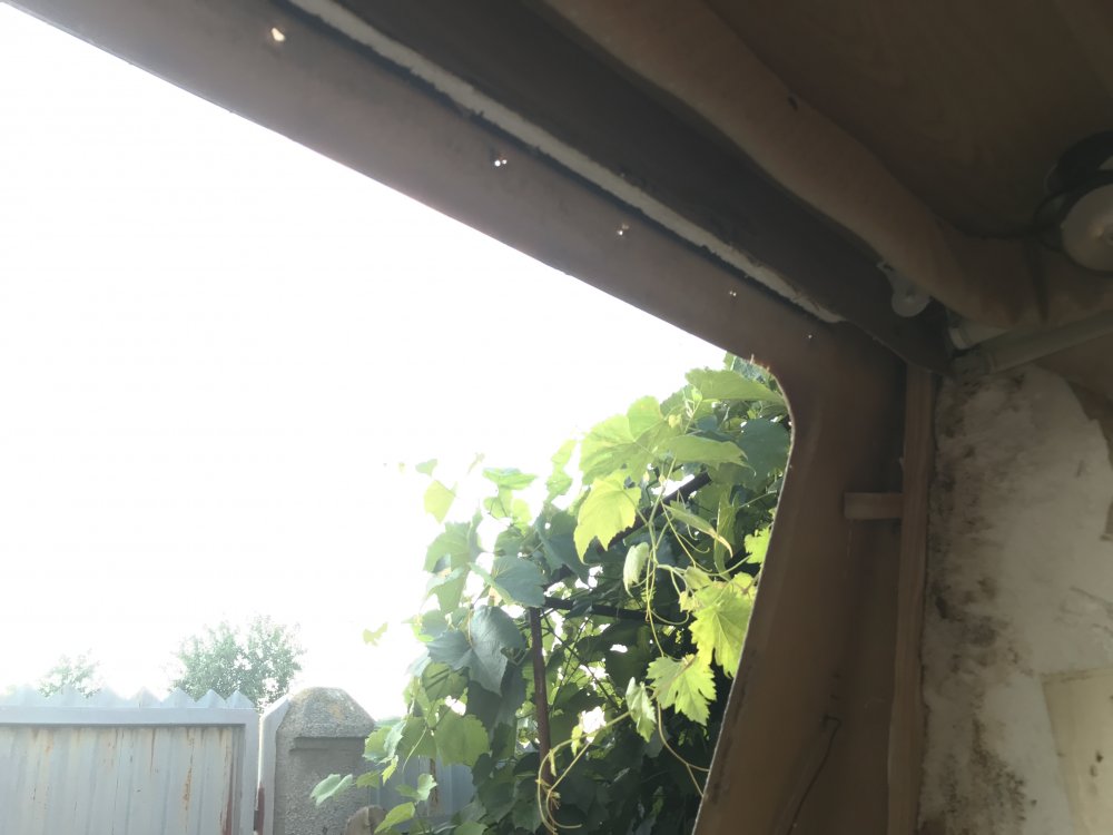

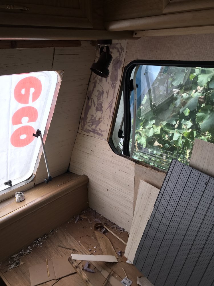

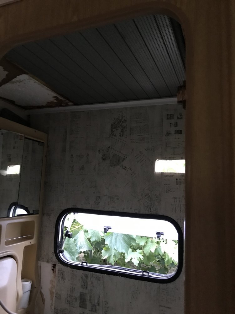

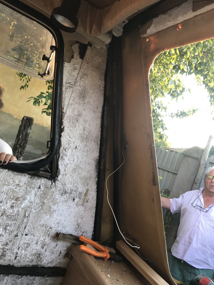

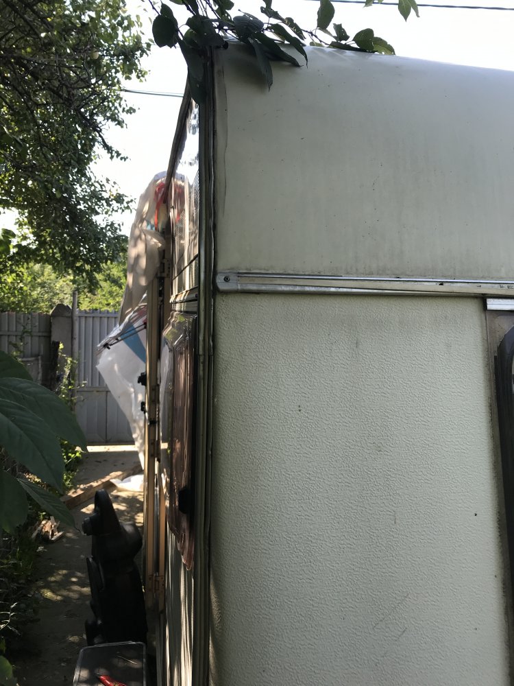

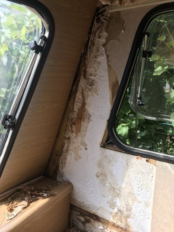

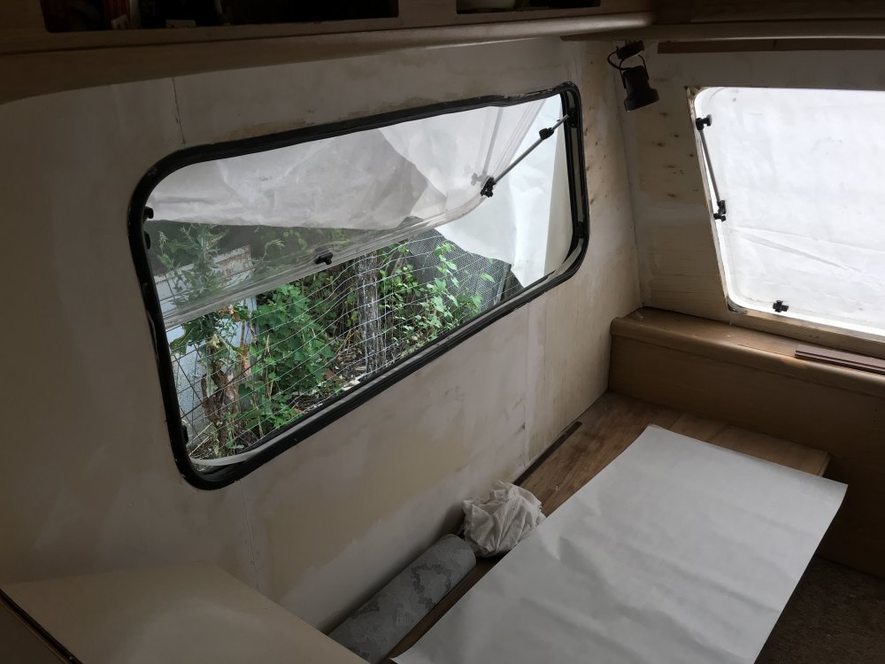

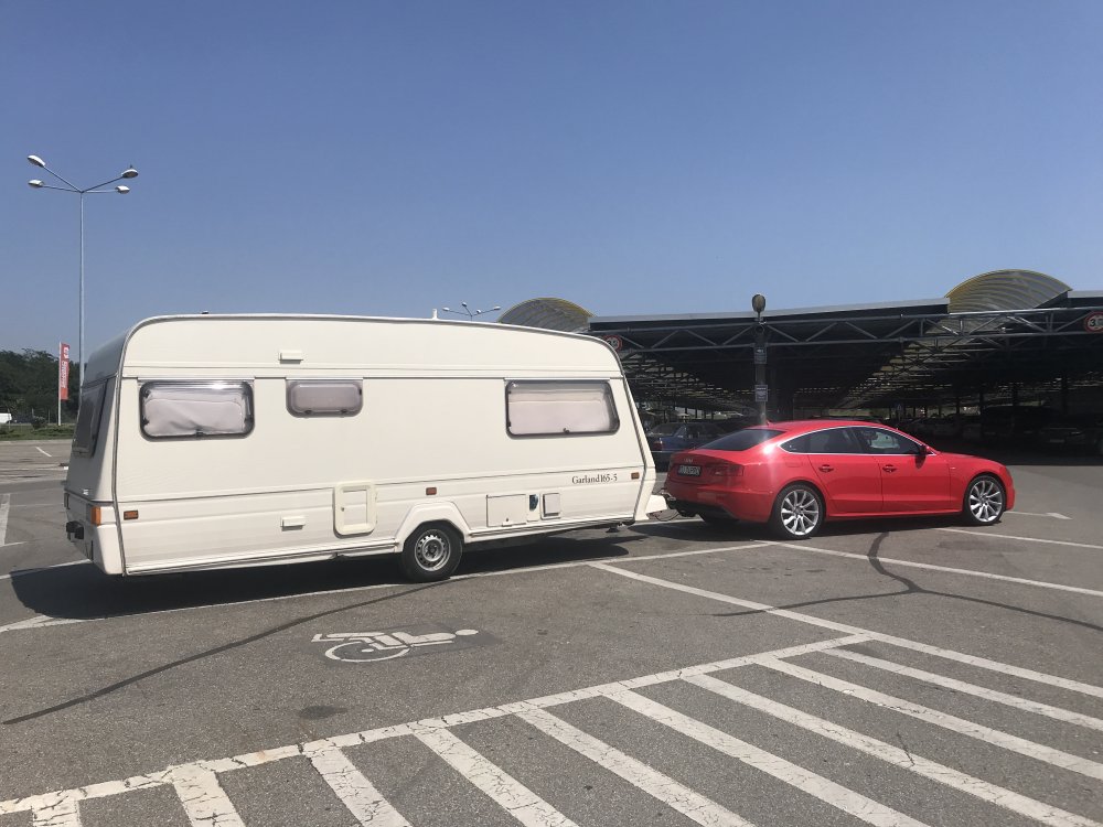

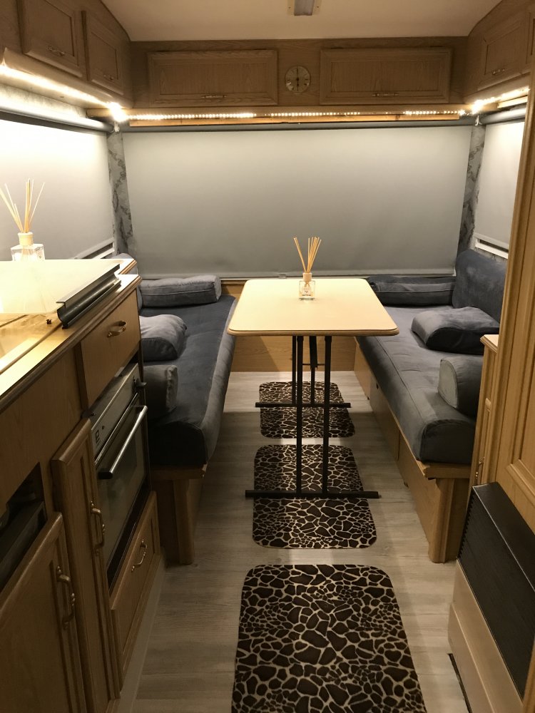

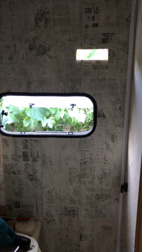

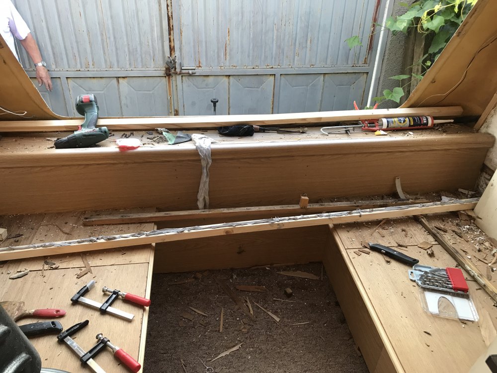

Am promis ca o sa revin cu rulota mea englezeasca Garland fabricata in ‘99 pe care am cumparat-o in Iulie 2018 .
Dupa o analiza sumara la cumparare, am decis sa o cumpar, fiind dispus sa imi bag mainile in ea, sa o fac asa cum imi place.

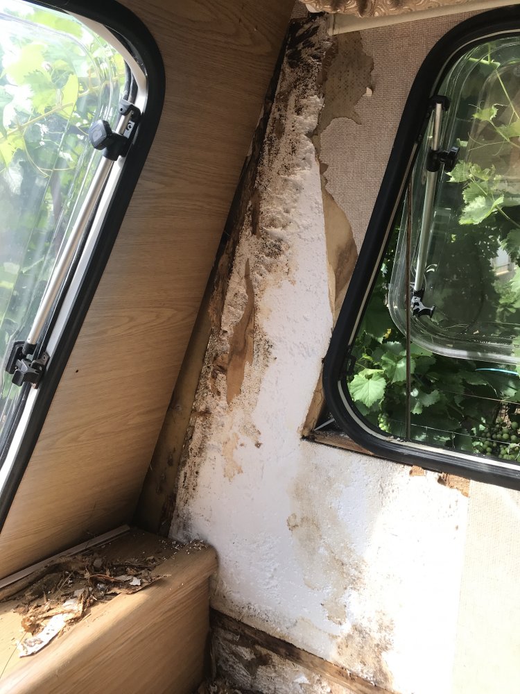

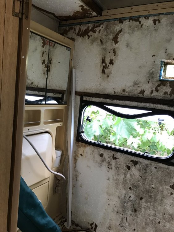

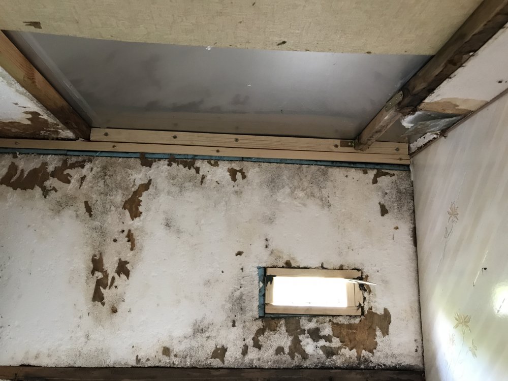

Surpriza a fost mai mare decat ma asteptam, asa ca de la cateva urme de infiltratii pe coltul din stg fata, am reusit sa o fac bucati.

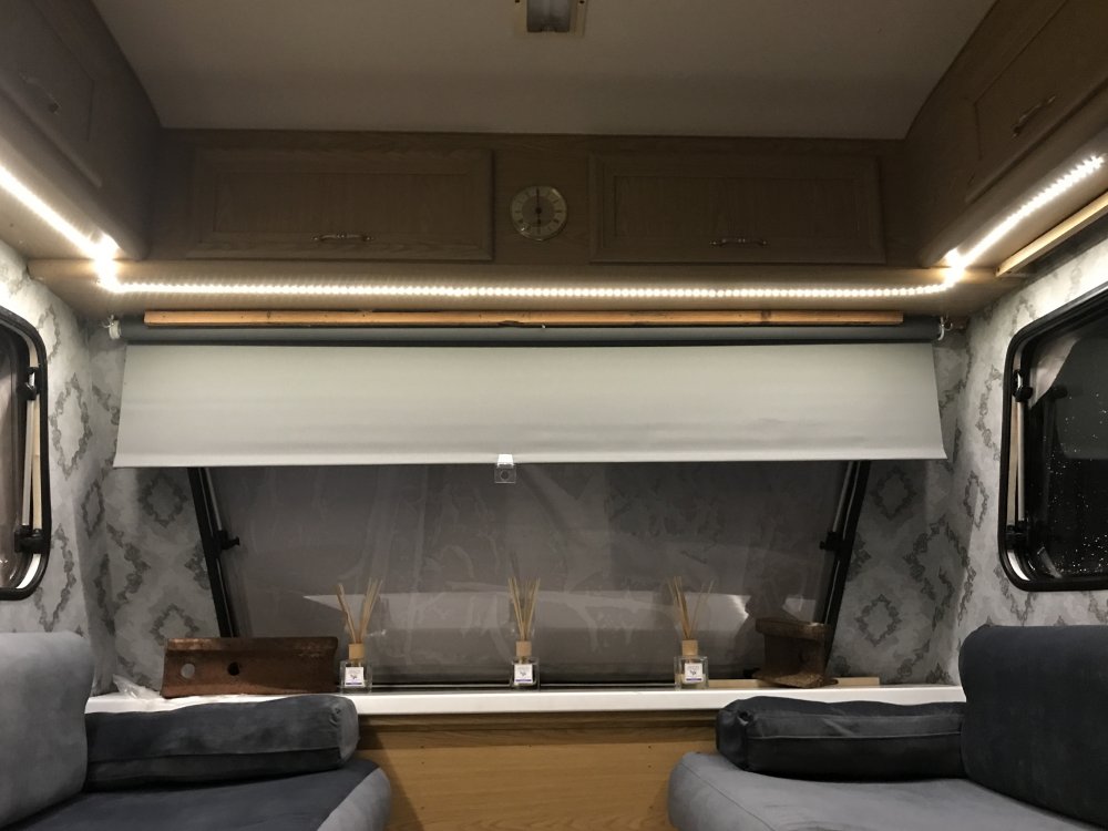

Salut Mirel. Dar văd că ți-a cam dat bătăi de cap căsuța !?
În fi al însă a ieșit ceva frumos și făcut de mâna ta. :OK:
Bravo, felicitări și să o folosiți sănătoși ! :noroc:
Felicitari pentru munca si efortul depus:bravo: Sa aveti parte de ea:salutare!:
Felicitări pentru efort si pentru rezultat !
Să vă bucurați de ea ! :salutare!:
S-o stăpâniți cu drag, drumuri bune și vacanțe frumoase cu englezoaica readusă la viață! :OK:
Adiciordas
Sa aveti parte de ea!!!:OK:

Felicitari pentru lucrare, bine ca nu a trebuit sa intri si in structura de rezistență. A ieșit foarte frumos, acum știi ca e ca nouă. Sa o folosiți sănătoși, să aveți vacanțe frumoase cu ea!

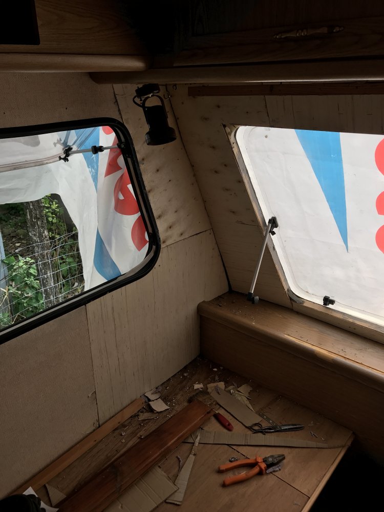

      Am deschis un topic nou pentru a posta stadiul lucrarilor la "babutza" mea.
      Am reusit sa scot tot din interior si am lasat doar strictul necesar pentru a tine rulota pe cadrul care a mai ramas neputrezit.
       Acum nu gasesc chederul acela de se pune la imbinarea peretilor laterali sub cornierul de aluminiu. Pare ca ar fi tot un cornier dar din cauciuc.
      Daca e cineva care ma poate îndruma unde se gaseste asa ceva...

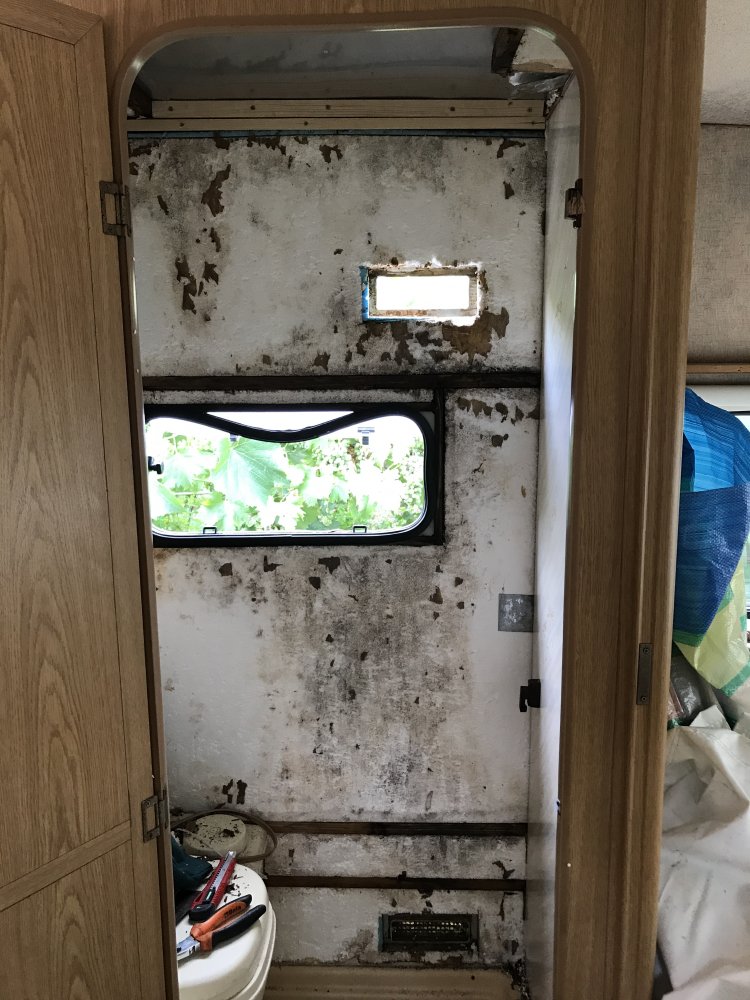

      Desi mi-ati zis sa nu imi iau englezeasca ca au probleme, am fost insistent si mi-am luat. Dupa prima ploaie m-am trezit ca am mocheta si plafonul ude de la trapa . Asa ca am demontat-o si am schimbat masticul la ambele trape desi la cea din dus nu s-au vazut infiltratii. Dupa cum se vede si in poza nu am facut economie. Materialul folosit a fos sika special pentru imbinare intre plastic si metal.

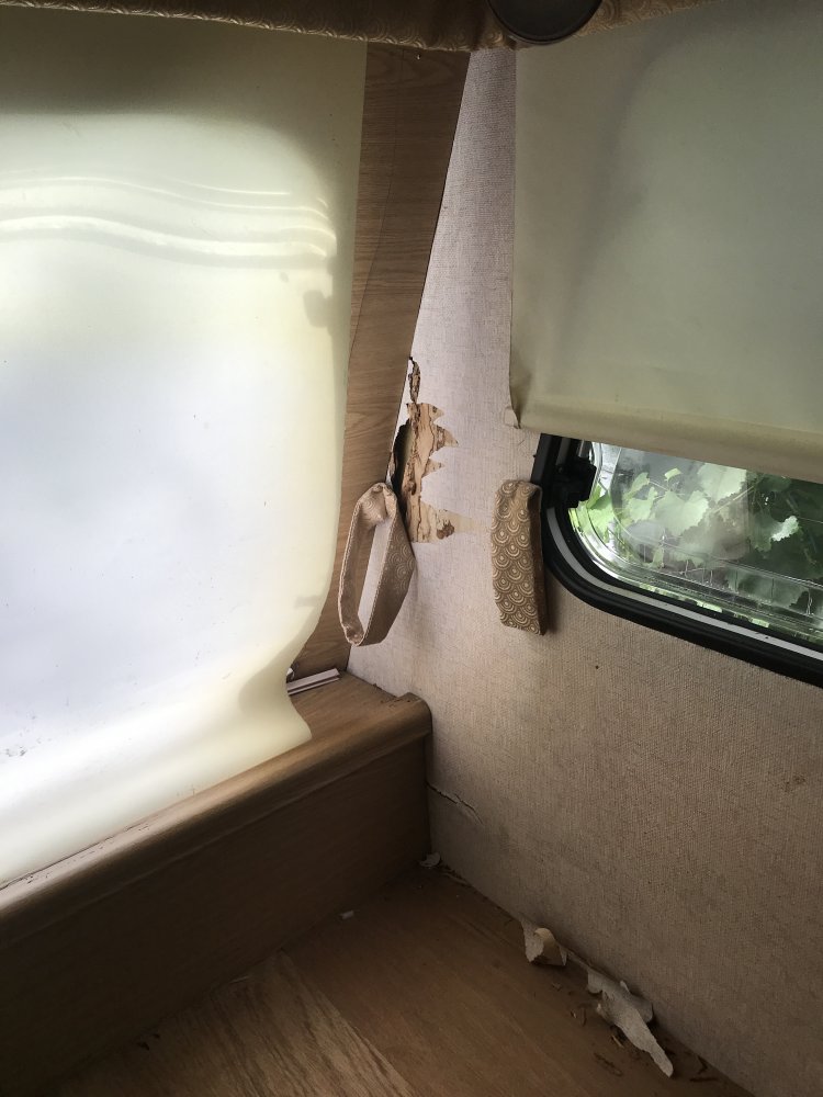

      Am luat de curand prima rulota din viata noastra, lucru pe care nu l-am dorit foarte mult, dar acuma ma lovesc de cateva probleme tehnice si anume:
      In urma demontari mobilierului pentru schimbarea culori am descoperit ca la un colt peretele era moale,  m-am apucat sa curat tapetul si am descoperit putregai uscat deci clar a avut infiltratii.
      Va rog sa ma ajutati cu sfaturi pentru a achizitiona solutii de lipit lemnul rapid si de durata si solutii pentru lipit PFL peste polistiren si de lipit polistiren de tabla de aluminiu.

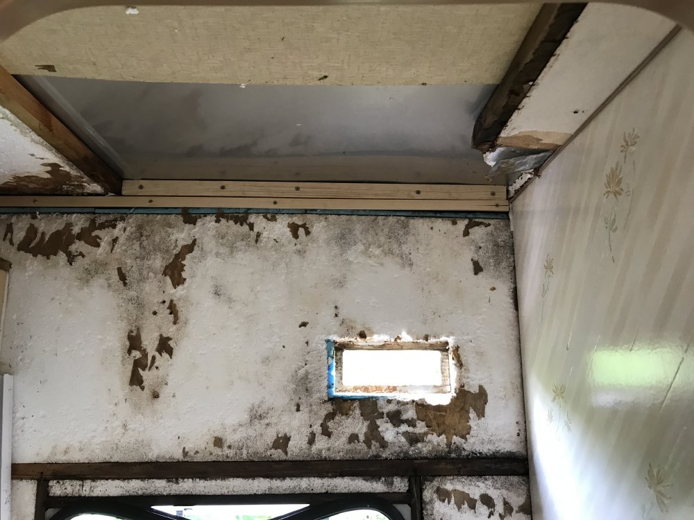

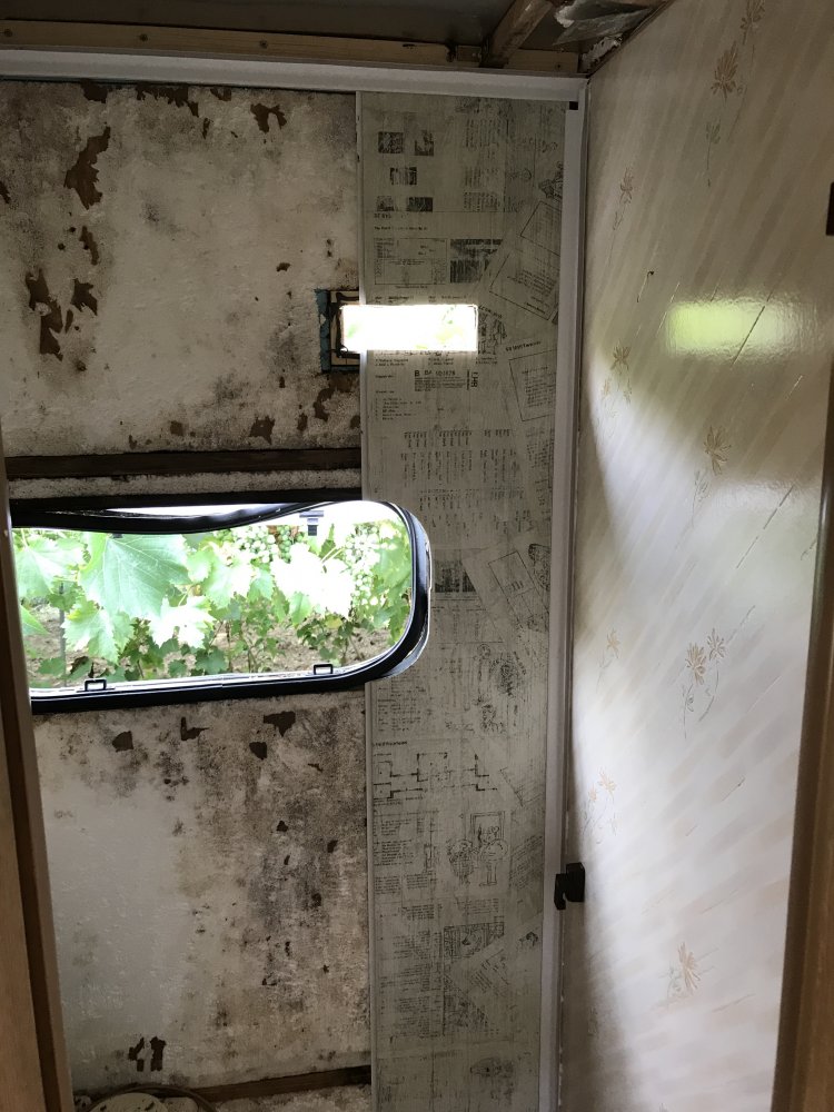

      Am inceput prin a demonta piesele din baie pentru curatare si a cauta infiltratii in partea de jos.Din cauza siliconului pus in exces si fara al curata pe cel vechi apa sa infiltrat pe la usa de golire a bazinului colector de la toaleta.Am scos mare parte din placajul umed si usor distrus apoi am lasat o suflanta pornita pana sa eliminat toata umezeala.Urmeaza adaugarea unui placaj nou, izolat, lipit vopsit, inlocuirea tapetului si montare.
