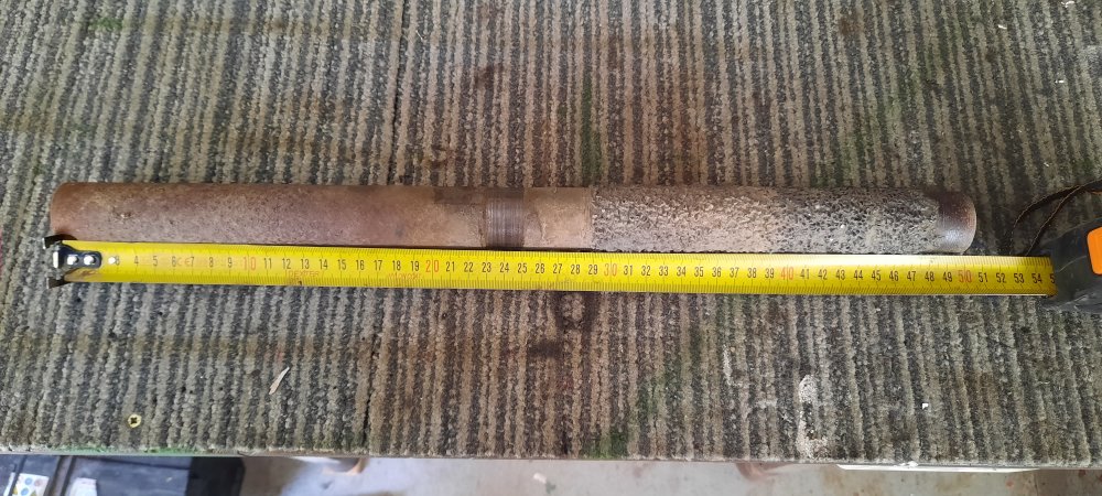

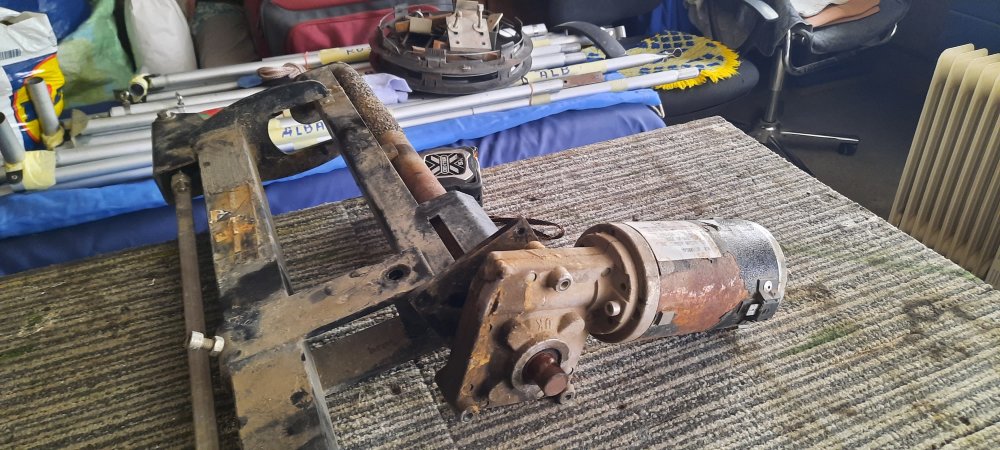

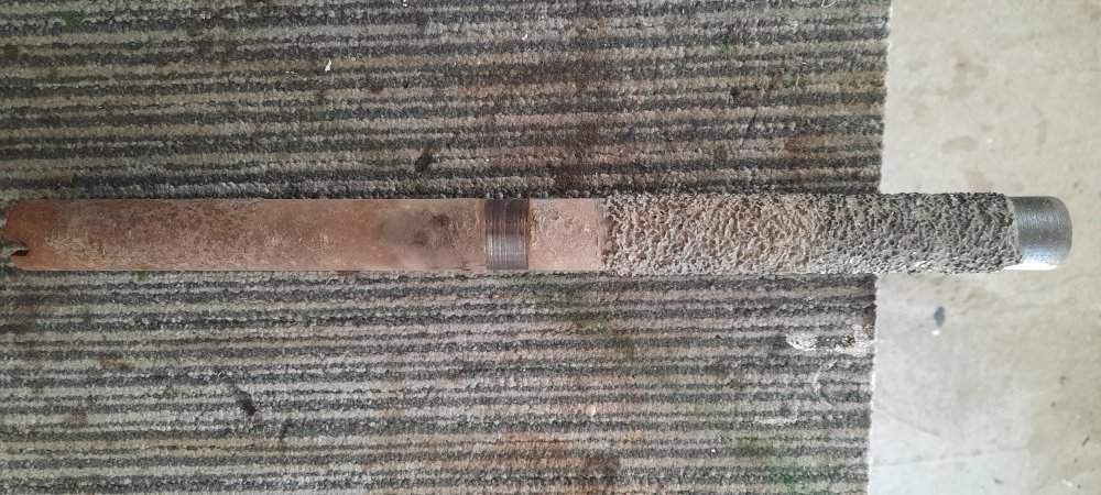

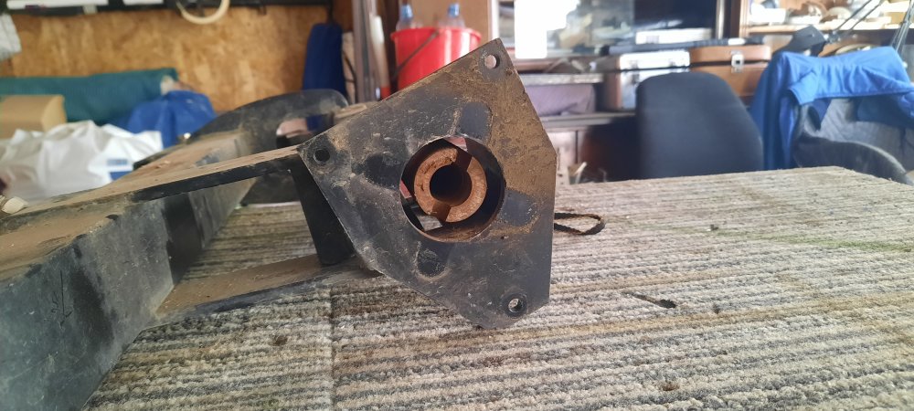

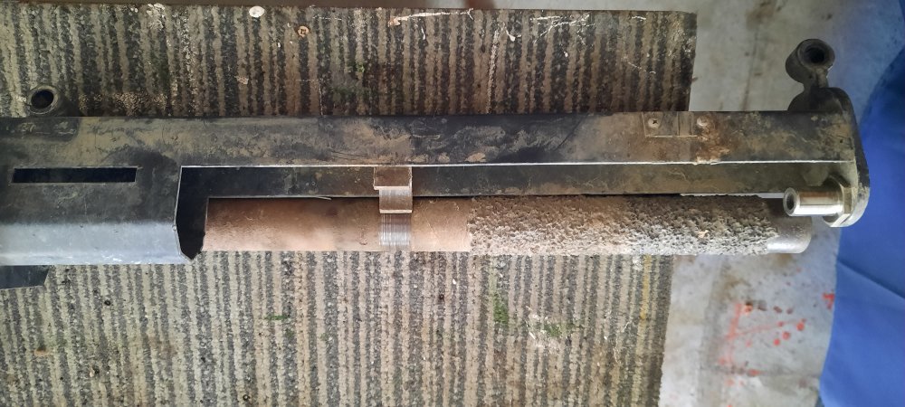

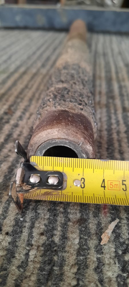

Buna ziua.
De la un timp am opservat ca rolele de la mover patinau  pe cauciucurile rulotei.
Am demontat tot sistemul si iata ce am gasit
Stie cineva cum pot fi reconditionate sau schimbat aceste role de atac

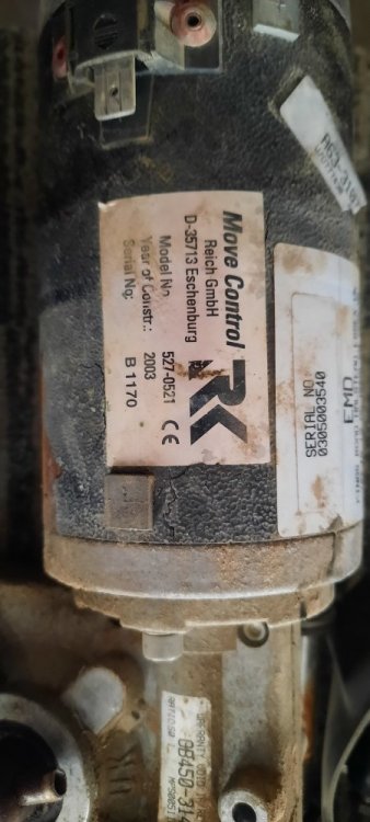

Moverul este un model Mover . Rech Gmbh  model 527-0521 din anul 2003
Am tot cutata pe net , dar nu am gasit nimic
Multumesc pentru ajutor si scuze daca am gresit cu ceva in descriere.
20211003_145805.jpg.c50c2a8422c423181fda87b238640583.jpg20211003_145747.jpg.cca60cd0775fad55b71d8ada3e5db936.jpg20211003_140244.jpg.4427b9f387d1f226c24a0493608b6a84.jpg20211003_140431.jpg.5041439cf441c122f1215843733ce6e5.jpg20211003_141105.jpg.ac35625634281e03fdecaa0aee671c98.jpg20211003_141201.thumb.jpg.b774273af5915d3c898bd6416f0f8875.jpg20211003_145715.thumb.jpg.9f2908f9b62948218badaf7d8ab769a2.jpg
Achim
Rolele par in regula. Mai este destul material acolo.

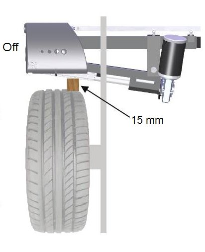

Mai degraba trebuie sa verifici distanta fata de roata, adica daca este montat corect, ca atunci cand cupleaza sa nu patineze.
Incarcarea rolelor costa cam 400 lei/bucata, la cei care intretin statiile ITP. Tamburii de verificare frane are acelasi tip de material.
In cazul tau, distanta dintre rola si anvelopa atunci cand NU este cuplat mover-ul este de 15 mm! Nu ai aceasta distanta, reglezi a.i. sa aiba aceasta distanta. Nu stii cum se face, cauti manualul original (il gasesti pe net), daca nu ai incredere in informatia postata de mine.
Poza de mai jos (vedere de SUS!) este din manualul de instalare si utilizare al unui model mai recent al aceluiasi producator, postat pe un site celebru, doldora cu manuale.
Cornelsavu
Nu sunt in regula. La fel am avut si eu pe rulota. L-am reglat de l-a luat naiba. Nu trebuie sa fie sarit materialul de pe ele ca sa patineze. Dupa ce le-am trimis la incarcat ( app 350RON) a fost alta treaba. Nu mai aveam probleme pe iarba uda. Nu mai am nunarul de telefon dar stiu ca am luat persoana recomanda pe clubrv. Le-am trimis prin curier si le-am primit la fel.

      Cine ma poate ajuta si pe mine cu informatii ptr acest Mover . Rech Gmbh  model 527-0521 din anul 2005
      Imi trebuie rolele de atac , cele cara actioneaza pe anvelopa
