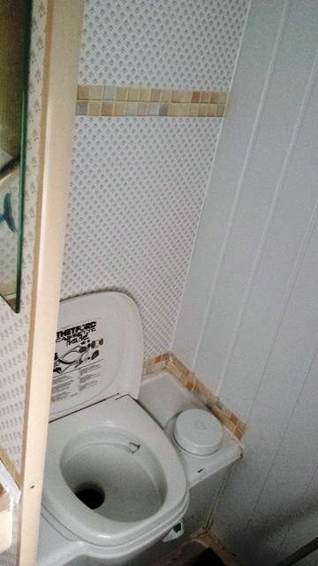

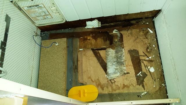

Am inceput prin a demonta piesele din baie pentru curatare si a cauta infiltratii in partea de jos.Din cauza siliconului pus in exces si fara al curata pe cel vechi apa sa infiltrat pe la usa de golire a bazinului colector de la toaleta.Am scos mare parte din placajul umed si usor distrus apoi am lasat o suflanta pornita pana sa eliminat toata umezeala.Urmeaza adaugarea unui placaj nou, izolat, lipit vopsit, inlocuirea tapetului si montare.

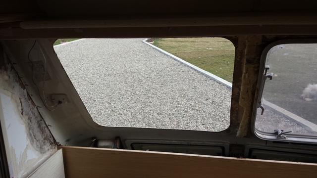

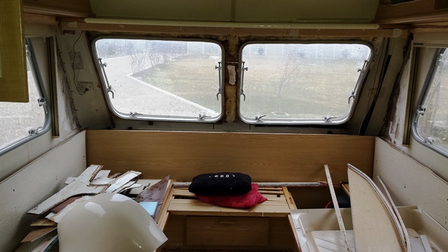

Am continuat prin demontarea placajului din interior fata unde sa vazut clar ca sa mai umblat si nu de catre cineva cat de cat priceput, lemne prinse in toate pozitiile umede si putrede, spuma poliuretanica in exces, chedere lipite cu silicon...
Cristian S.

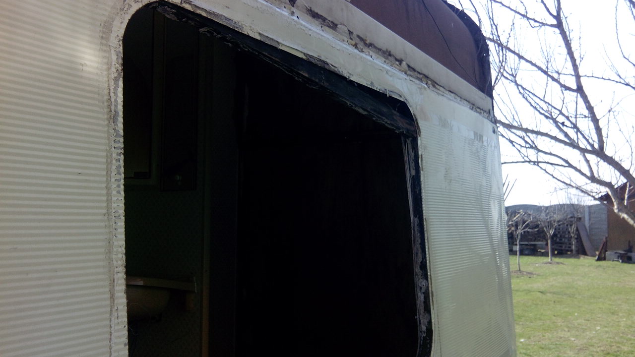

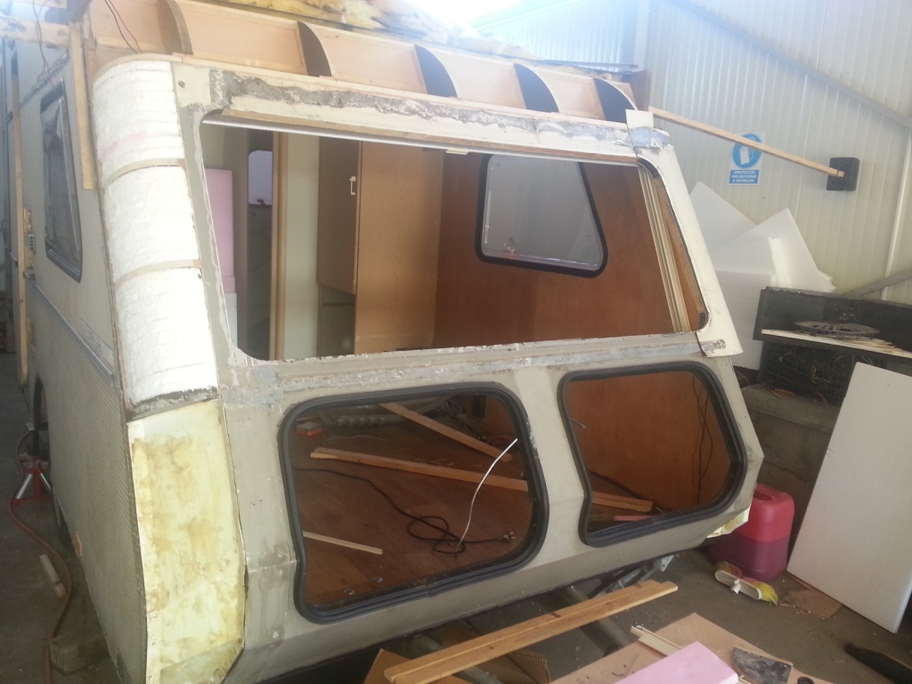

Sa demontat tot, sa curatat spuma, siliconul, am scos geamurile, am rupt cateva clame de prindere a chederului deoarece principala unealta folosita a fost o masina de insurubat cu burghiu, toate soldsuruburile erau stricate.Geamurile erau lipite  iar la toate imbinarile era infipta sfoara si silicon peste...fiecare etapa era urmata de intrebarea..''cum pana mea sa faci asa ceva?!?''.Inca ma intreb cat de mult iti poti bate joc pentru un leu in plus?

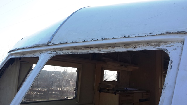

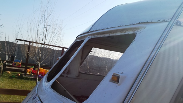

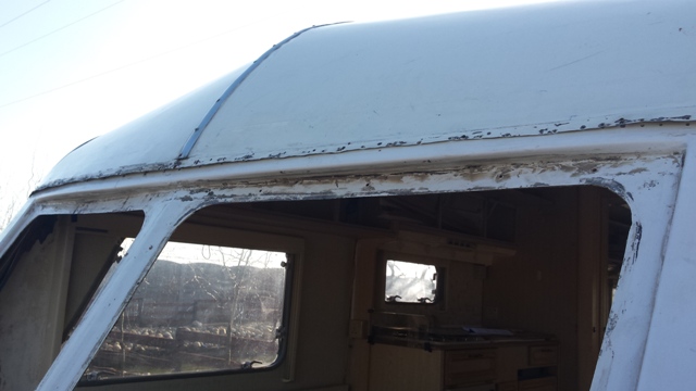

In prima faza am avut intentia de a ii scoate toata fata si a o remonta, dar din cauza vremii si a lipsei unui acoperis am renuntat si  lucrez cum pot.Am demontat si curatat imbinarea, se vede clar ca sa mai umblat din cauza gaurilor in exces.
Acum ma gandesc cum sa o prind, cu ce, in asa fel incat sa nu se deformeze...
Poate aveti ceva idei...
Cristian S.

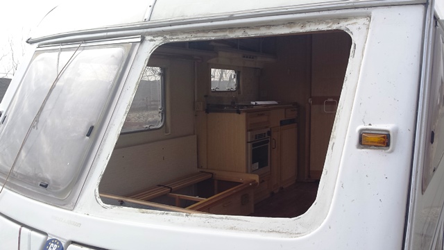

O poza in care se vede mai bine despre ce vorbesc, ma gandesc sa folosesc ca intaritura pe interior tot ceva sipca de lemn.Din pacate o estenta mai tare ca bradul nu se poate deoarece nu se curbeaza la o grosime mai mare si cat de cat dintr-o bucata per geam

In partea de jos la inbinarea wc-ului cu vanita si peretele siliconul era usor desprins si inegrit.Dar totul a pornit in baie deoarece vroiam eu sa fac curatenie generala, sa scot piesele si sa le curat, dezinfectez, apoi dupa desfacerea siliconului am gasit o gaurica unde sa simtit lemn mai moale si umed.

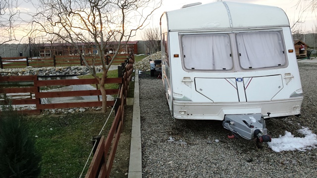

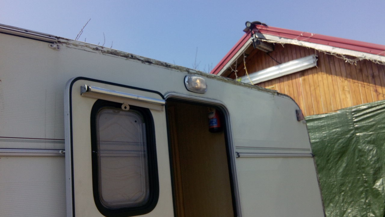

O poza inainte de demontare sa nu para chiar asa rau ''fierul'' :)
Se vede sina de sus de deasupra geamurilor, sursa problemelor.

Deasemenea iti recomand sa demontezi toate sinele de aluminiu, sa le cureti si sa le reetansezi cu mastic proaspat. Acolo apar principalele surse de infiltratie  la o rulota. Numai prin demontare iti vei face o idee de starea structurii de lemn in care se fixeaza.
Verifica prin apasare (cu degetul) lemnul din jurul ferestrelor si al usii. Daca gasesti zone moi, trebuie sa demontezi si sa refaci structura.

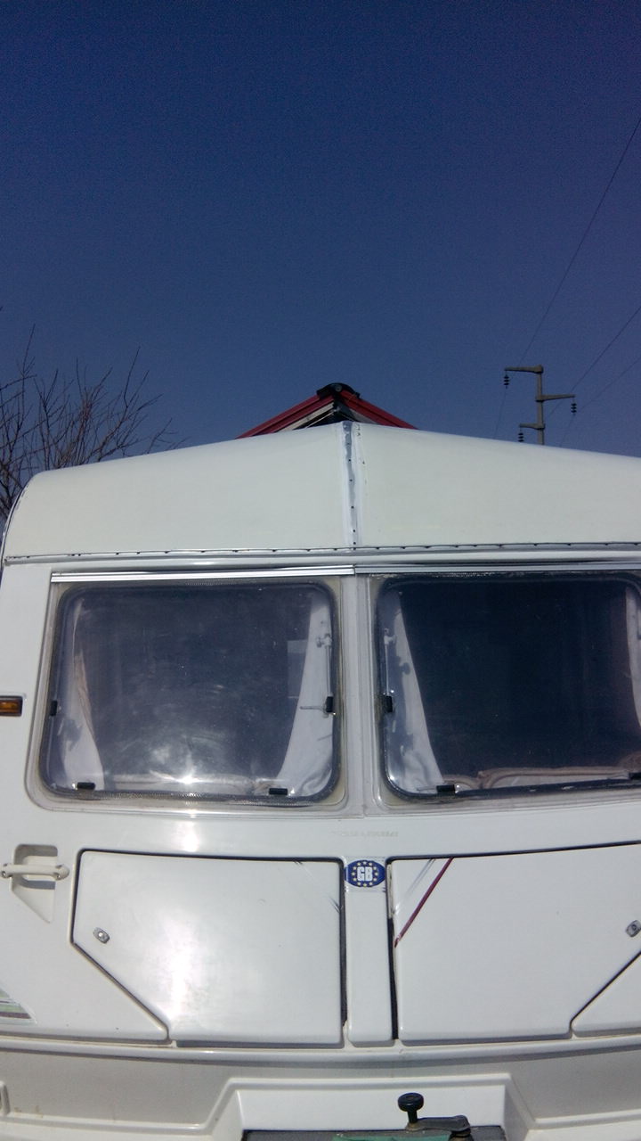

Am scapat de probleme.Infiltratii am gasit doar la baie in partea de jos unde am scos placajul si in fata la ferestre unde am demontat si aruncat tot. Astazi am capsat in popnituri acoperisul de partea din fata, montat sina.Urmeaza constructia ramelor pe interior.Voi reveni cu poze.

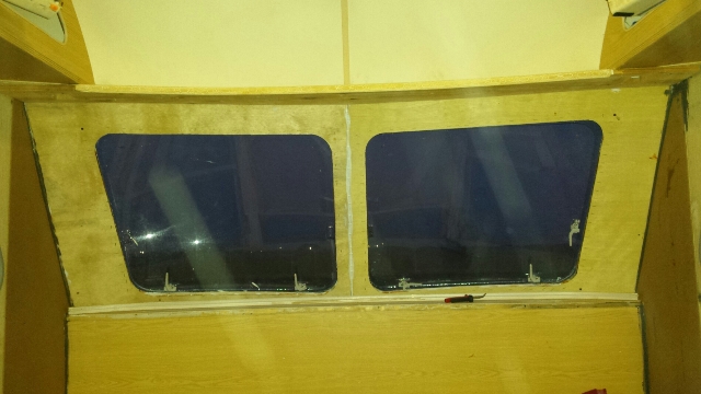

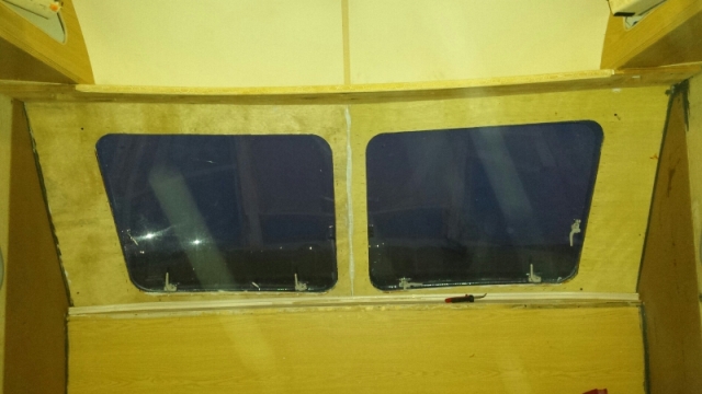

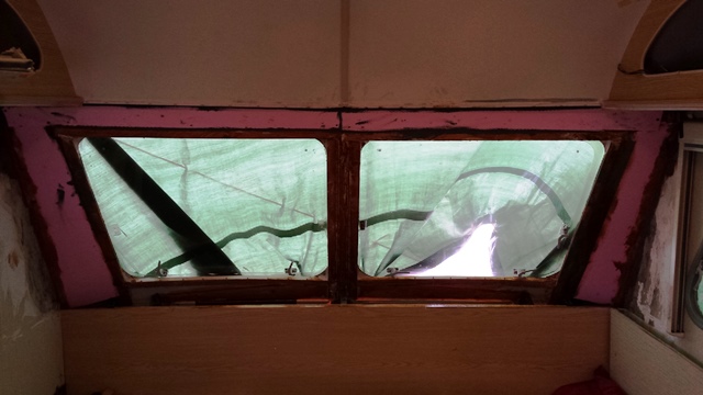

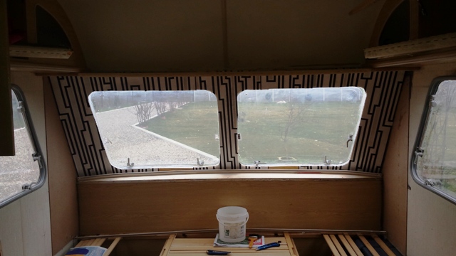

Din cauza vremii nu prea am mai reusit sa fac mare lucru.Am refacut ramele fata din lemn, le-am montat prin lipire cu Sika, am intarit toata partea din fata in portbagaj, am demontat curatat si montat sinele.Partile din fata la imbinarea cu peretii laterali dupa demontarea si inlocuirea lemnului vechi le-am inchis peste peretii exteriori astfel apa nu mai are voie sa patrunda dupa lipire.Urmeaza azi sa montez placajul in interior, apoi voi demonta toate sinele de pe acoperis pe care le inlocuiesc.Asta e suplimentar ca sa fiu linistit ca si acoperisul este in regula.
Cristian S.

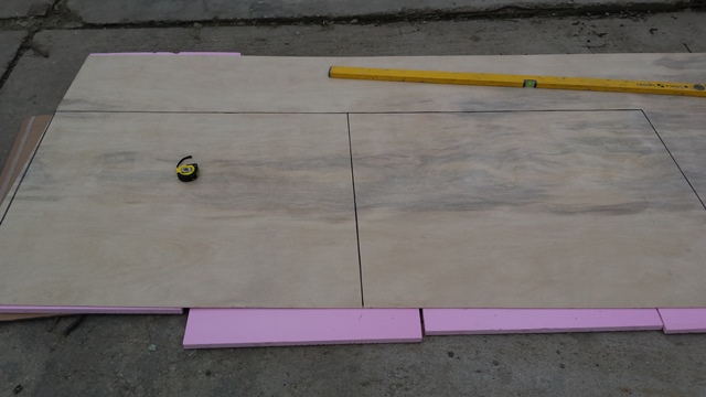

Am folosit placaj de 4mm deoarece este mult mai rezistent si mai tare decat cartonul acela din PFL anterior.
Cristian S.
Eh..la cum tine vremea cu mine mai e mult...
Macar pot lucra acum la interior cu prelata in cap.Am reusit sa inchei ce tine de placaj in partea din fata.Urmeaza sa vad ce montez deasupra, tapet, folie...

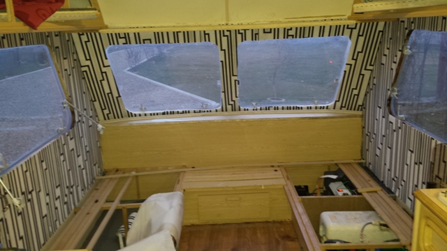

Prima parte a proiectului...
Cristian S.
...finalizata. )|/

Ce ai pus pe pereți? Dacă este tapet cu ce este lipit?
Cristian S.
Tapet. Este lipit cu adeziv de tapet, se cumpara praf si se amesteca cu apa, apoi cu pensula sau o rola il dai pe pereti.
Licuta
Am dat și eu cu adeziv de la bison și sa dezlipit a doua zi:(
Cristian S.
Tot de la Bison am luat si eu.Sa lipit bine.Poate ai nimerit ceva vechi sau l-ai diluat prea mult.Eu l-am amestecat cu 3 l de apa cu toate ca scrie 4-5 litri.

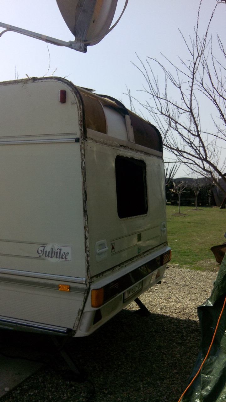

Am aplicat prima parte din sina de pe acoperis si am trecut la partea din spate unde voi reface intreg peretele si partea superioara.Nu este chiar necesar totul dar mai bine stau impacat cu ideea ca multi ani mai are viata.
@ionut daca ai timp sa imi spui cum sa refac coltul spate sus cel curbat din lemn. Dau o bere  xll
