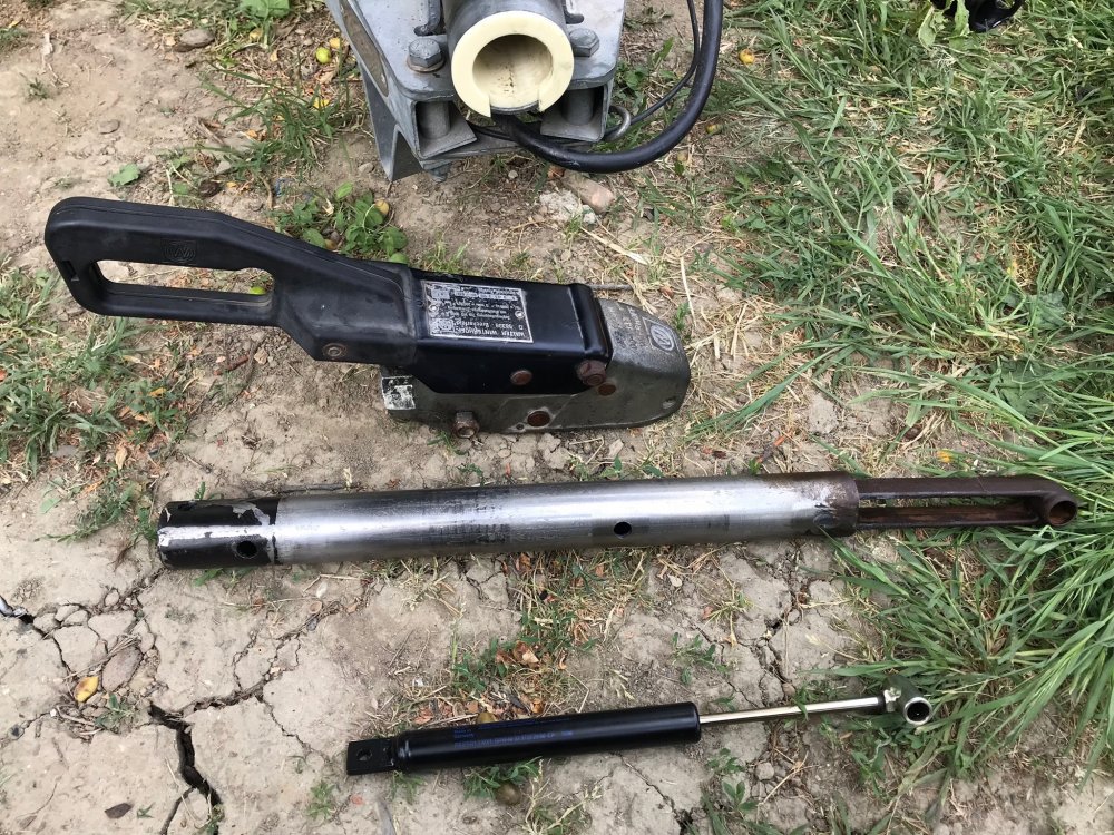

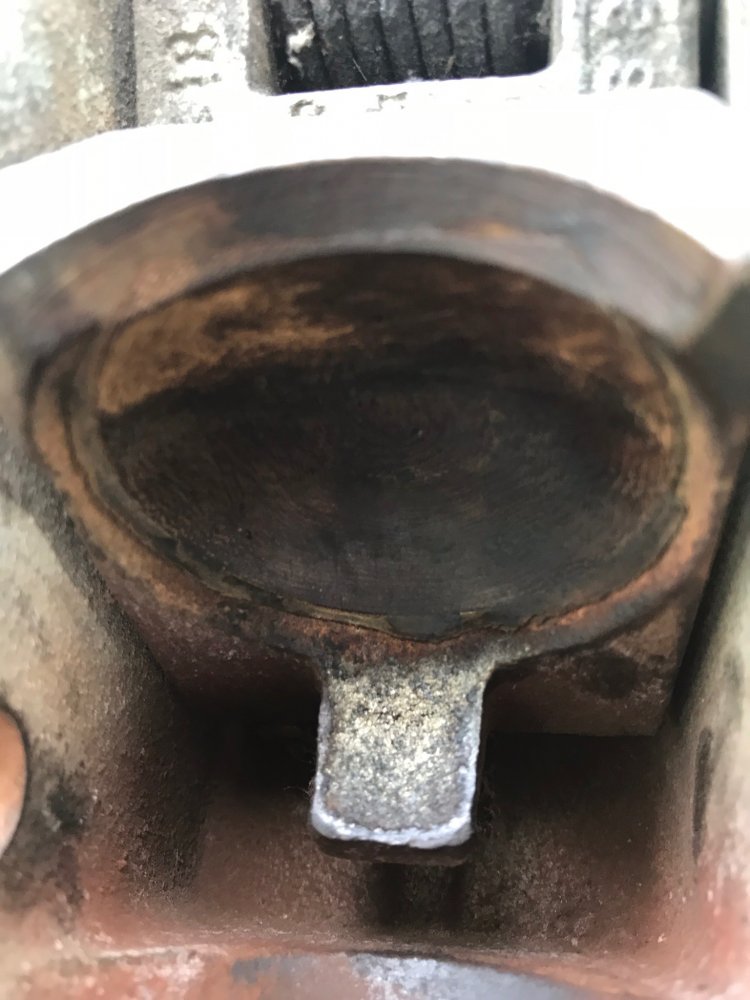

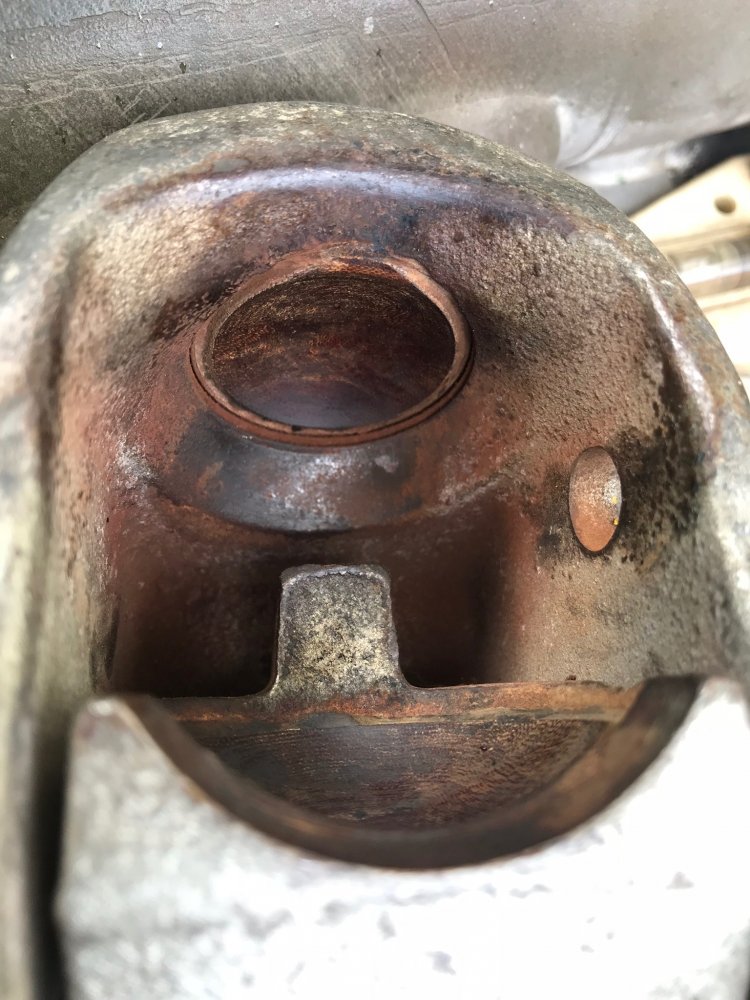

Cristi N. 17 Semnalează Publicat 15 Mai, 2018 în urmă cu 1 oră, Dragos Alexandrescu a scris: Multumesc! Nu am mai asteptat pana in weekend. Am desfacut si comandat amortizorul. Pastilele mai merg sau trebuiesc si ele schimbate? Neata Am acelasi model de cupla, vezi pe lateral ca ai desenat un triunghi dreptunghic cu plus si minus pe capete , acolo iti indica uzura tachetului. Distribuie această postare Link către postare Distribuie pe alte siteuri

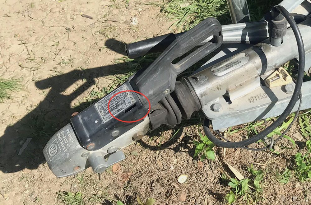

Dragos Alexandrescu 106 Semnalează Publicat 15 Mai, 2018 14 minute în urmă, Cristi N. a scris: Neata Am acelasi model de cupla, vezi pe lateral ca ai desenat un triunghi dreptunghic cu plus si minus pe capete , acolo iti indica uzura tachetului. Daca te referi la ce este incercuit, pe acolo iese un mic bolt care mi se pare mie ca este blocat de acea mica adancitura de pe marginea gaurii. Este normal? Multumesc!! Distribuie această postare Link către postare Distribuie pe alte siteuri

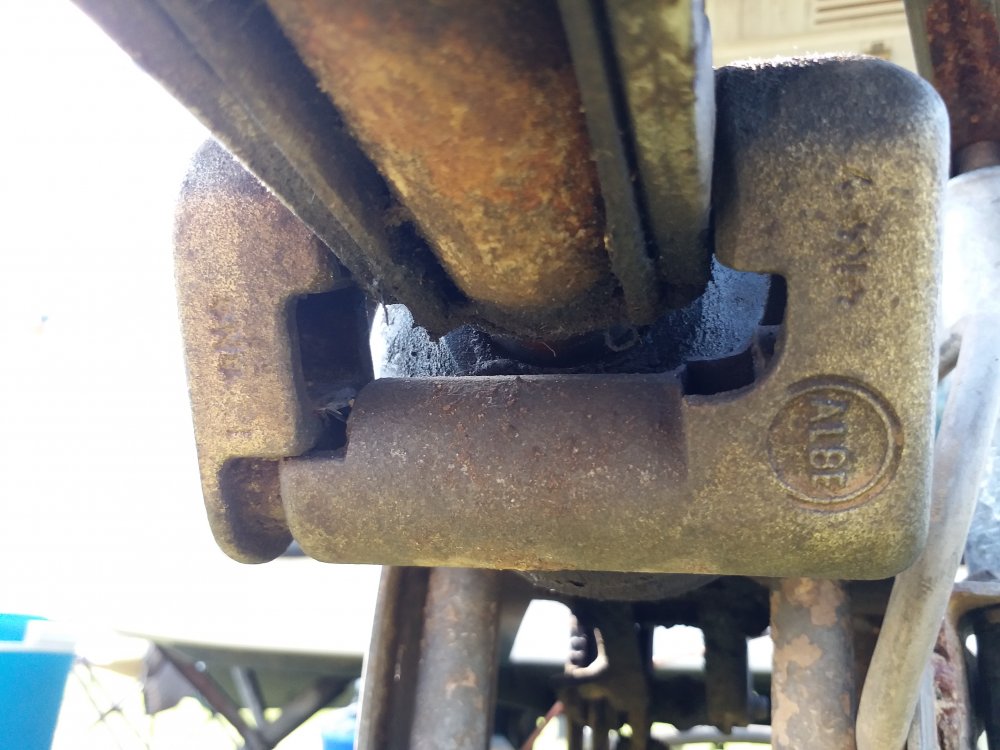

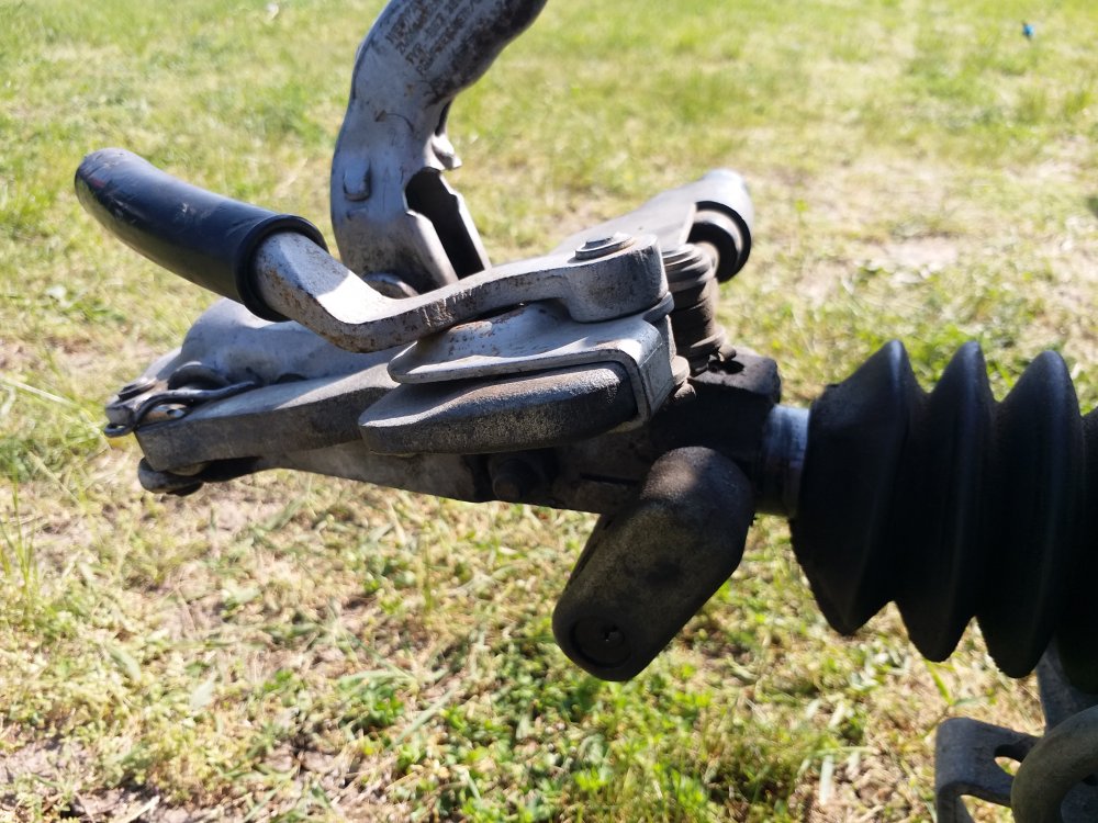

Adrian1975 11 Semnalează Publicat 15 Mai, 2018 Mai atasez cateva poze cu cupla mea, poate isi da seama cineva ce o fi acea parghie cu butuc de cheie.... Nu are nimeni modelul acesta de cupla? Distribuie această postare Link către postare Distribuie pe alte siteuri
Aurelianz 122 Semnalează Publicat 15 Mai, 2018 La prima rulota am avut acelasi model de cupla, dar fara trasnaia aia de parghie. Distribuie această postare Link către postare Distribuie pe alte siteuri
Cristi N. 17 Semnalează Publicat 15 Mai, 2018 40 minute în urmă, Dragos Alexandrescu a scris: Daca te referi la ce este incercuit, pe acolo iese un mic bolt care mi se pare mie ca este blocat de acea mica adancitura de pe marginea gaurii. Este normal? Multumesc!! Exact despre acel bolt este vorba, daca vrei sa te simti tu bine , poti sa schimbi tachetul (costa in jur de 210 lei)La mine sta putin trecut de jumatate cu 1 mm spre ``--`` Distribuie această postare Link către postare Distribuie pe alte siteuri
Adrian1975 11 Semnalează Publicat 18 Mai, 2018 Nu am stiut ca am cupla de la rulota unicat !?? Nimeni nu a mai vazut asa model, nu ? fff, tare. Distribuie această postare Link către postare Distribuie pe alte siteuri
Adrian1975 11 Semnalează Publicat 24 Mai, 2018 Hai ca trebuie sa mai fi vazut cineva o cupla la fel cu asta..... Distribuie această postare Link către postare Distribuie pe alte siteuri

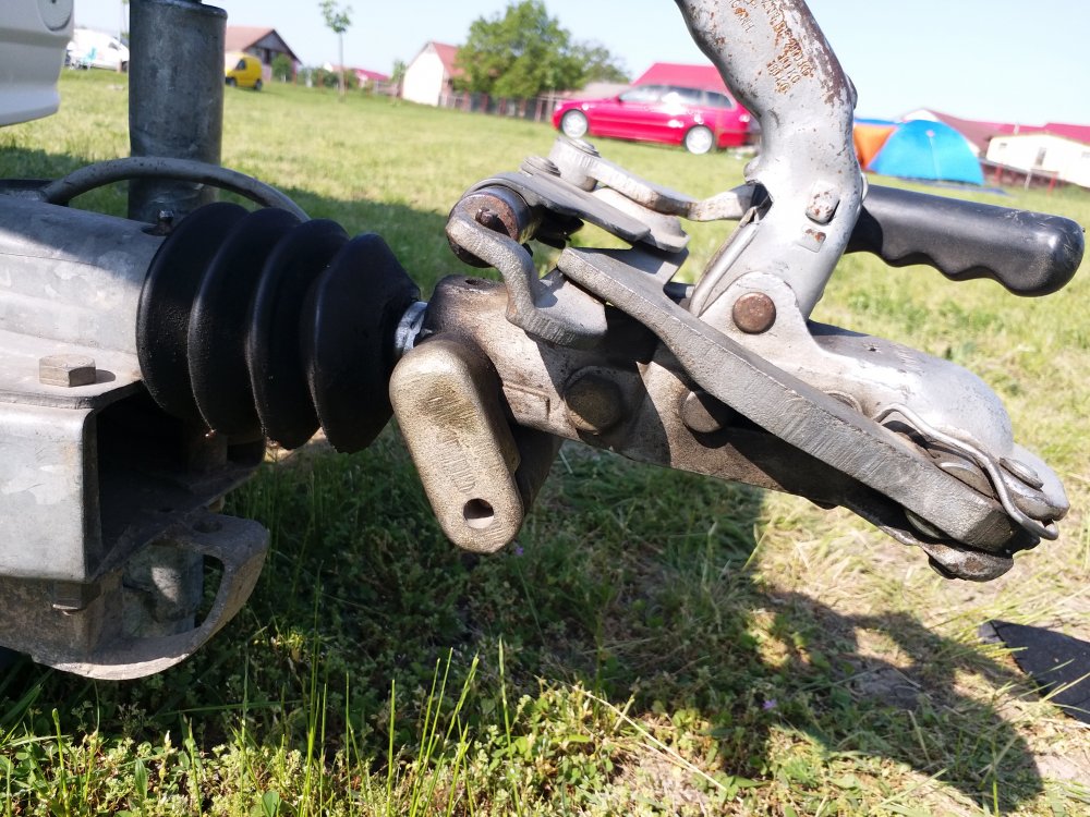

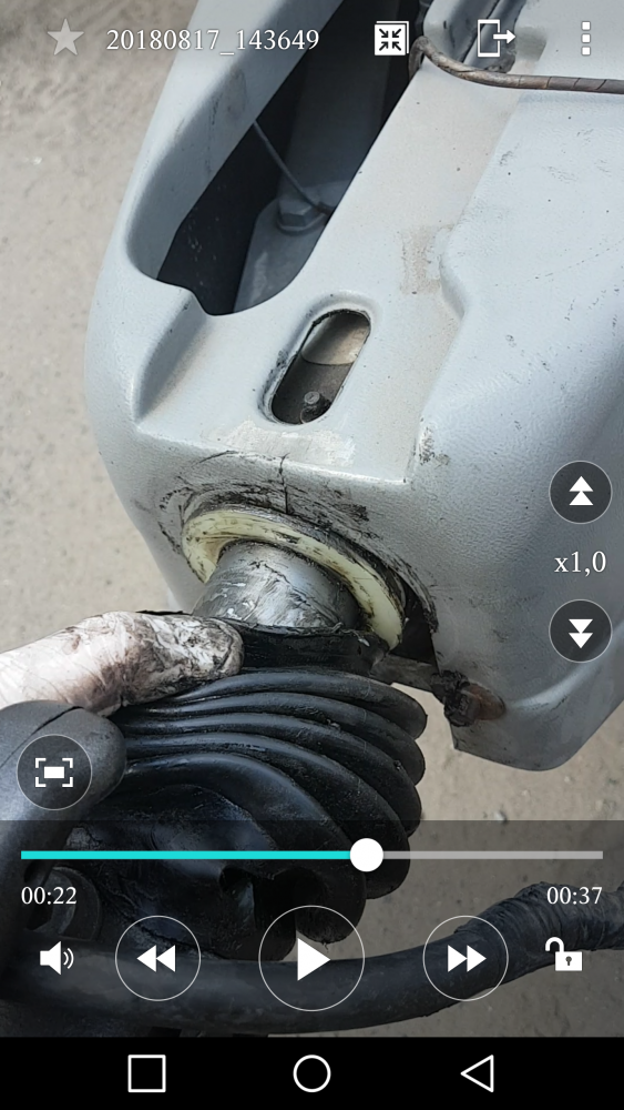

Danut Capra 15 Semnalează Publicat 17 August, 2018 Salutare colegi Am o problema si nu stiu de unde sa incep cu rezolvarea la cupla antibalans model ALKO 2004. In timpul tractari cand treceam peste denivelari se aude ca o bufnitur ca si cum ar juca cupla in carlig. Am zis ca poate o fi de la masina vre-o bucsa ceva dar dupa ce am ajuns acasa am decuplat rulota si am tras de cupla . Am observat ca are un joc mic in sus si in jos ceea ce cred ca la tractare acest mic joc se accentueaza. Acest joc am vazut ca este pe tot axul care intra in protap. Atasez o filmare poate va dati seama si imi spuneti si mie de unde acest mic joc. Multumesc 20180817_143649.mp4 Distribuie această postare Link către postare Distribuie pe alte siteuri
NRLaurentiu 2.116 Semnalează Publicat 20 August, 2018 La 24.05.2018 la 23:41, Adrian1975 a scris: Hai ca trebuie sa mai fi vazut cineva o cupla fa fel cu asta..... Salut, Adrian! Cupla, da, am mai vazut! Modelul de antifurt, nu! Este in pozitia in care il ai la indemana, sa nu-l mai pui in portbagaj. Dupa ce decuplezi masina, el se muta in dreptul bilei cand nu vrei sa-ti fure rulota/remorca ramasa singurica. Bineinteles, daca ai cheia! Asa, in stadiul in care ai prezentat situatia, doar iti adauga greutate pe carlig, adica un lest inutil! Distribuie această postare Link către postare Distribuie pe alte siteuri

Danut Capra 15 Semnalează Publicat 21 August, 2018 Salut, Laurentiu Am impins pistonul nu am observat sa aiba joc. La impingere am depus oleaca de efort. Distribuie această postare Link către postare Distribuie pe alte siteuri
Danut Capra 15 Semnalează Publicat 21 August, 2018 Ma gandeam la bucsa aceea alba de plastic sau ce o fi ; sa nu se fi ovalizat. Aveti cumva idee unde gasesc si ce model este ? Multumesc. Distribuie această postare Link către postare Distribuie pe alte siteuri
Cristi N. 17 Semnalează Publicat 22 August, 2018 în urmă cu 20 ore, Danut Capra a scris: Salut ! Si cum verific daca am joc? Salut Demonteaza amortizorul si verifica bucsele de pe capete, strangerea suruburilor de prindere, bucsele de plastic din protap care tin tija impingatoare .Amortizorul (daca rulota nu depaseste 1100 MMA)poti sa-l comprimi manual. 1 Distribuie această postare Link către postare Distribuie pe alte siteuri
Danut Capra 15 Semnalează Publicat 22 August, 2018 salut , Cristi. Rulota depaseste 1100 MMA si am putut sa comprim pistonul, cu greu ce e drept dar am reusit. Ai idee daca gasesc undeva cum se demonteaza? Multumesc Distribuie această postare Link către postare Distribuie pe alte siteuri
Cristi N. 17 Semnalează Publicat 23 August, 2018 în urmă cu 20 ore, Danut Capra a scris: salut , Cristi. Rulota depaseste 1100 MMA si am putut sa comprim pistonul, cu greu ce e drept dar am reusit. Ai idee daca gasesc undeva cum se demonteaza? Multumesc Salut Ar trebui sa mearga mai greu sau sa nu reusesti sa comprimi acel amortizor, dar nu cred ca de acolo e problema cu zgomotul;se aude zgomot de la amortizor la plecarea de pe loc si la franari cand e uzat amortizorul si simti un soc (lovitura) in carlig.Nu stiu cum se demonteaza la tine.La rulota mea (LMC 530 LUXURY) amortizorul este prins intr-o parte intr-un surub de protap si in celalta parte de tija impingatoare si se scoate prin spate..Dupa ce dai jos cupla te poti lamuri mai exact cum se demonteaza amortizorul.Verifica daca ai joc sus-jos, stanga-dreapta, fata-spate , miscand cupla(sau capatul de la tija impingatoare care iti ramane afara dupa ce demontezi cupla). Succes! Distribuie această postare Link către postare Distribuie pe alte siteuri
Danut Capra 15 Semnalează Publicat 23 August, 2018 Multumesc Cristi pentru informatii . O sa ma uit atent dupa ce dau cupla jos . Jocul il are numai sus- jos nu si stanga- dreapta de aceeia presupun ca este tocita bucsa. Distribuie această postare Link către postare Distribuie pe alte siteuri
Cristi N. 17 Semnalează Publicat 23 August, 2018 Chiar acum, Danut Capra a scris: Multumesc Cristi pentru informatii . O sa ma uit atent dupa ce dau cupla jos . Jocul il are numai sus- jos nu si stanga- dreapta de aceeia presupun ca este tocita bucsa. Cu placere Atunci zgomotul e posibil sa fie de la bucsa.Ar trebui sa schimbi bucsa. Distribuie această postare Link către postare Distribuie pe alte siteuri

Adrian1975 11 Semnalează Publicat 16 Noiembrie, 2018 La 20.08.2018 la 14:56, NLaurentiu a scris: Salut, Adrian! Cupla, da, am mai vazut! Modelul de antifurt, nu! Este in pozitia in care il ai la indemana, sa nu-l mai pui in portbagaj. Dupa ce decuplezi masina, el se muta in dreptul bilei cand nu vrei sa-ti fure rulota/remorca ramasa singurica. Bineinteles, daca ai cheia! Asa, in stadiul in care ai prezentat situatia, doar iti adauga greutate pe carlig, adica un lest inutil! Multumesc intai pentru raspuns. Eu am tot incercat cum functioneaza macar teoretic acest model de antifurt..., dar nu pot sa imi dau seama. Daca as avea , ...sa zicem cheie, cum poate el bloca accesul in interiorul cuplei sa nu poata fi introdusa bila altui carlig...? Distribuie această postare Link către postare Distribuie pe alte siteuri
