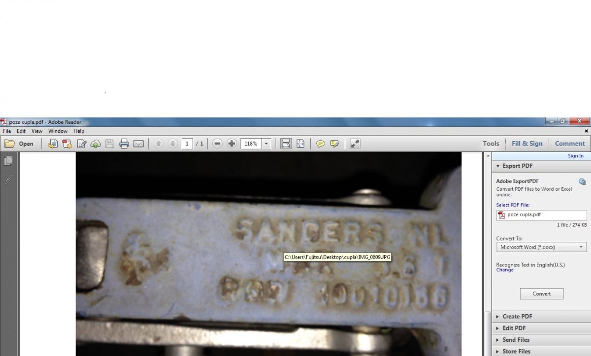

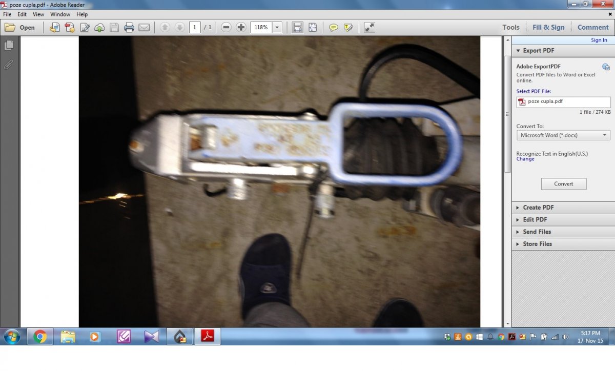

TEODOR 65 Semnalează Publicat 17 Noiembrie, 2015 Va salut! Am o rugaminte la voi. De curand am mai cumparat o rulota Knaus din '93 si nu stiu ce fel de cupla are. De aceea ii rog pe cei care cunosc sa-mi dea niste relati referitoare la ea (daca se regleaza sau nu ceva la ea, daca se intretine in vre-un fel, etc.) Sper sa reusesc sa adaug niste poze. Va multumesc ! poze cupla.docx Distribuie această postare Link către postare Distribuie pe alte siteuri
Vizitator 23 Semnalează Publicat 17 Noiembrie, 2015 Eu unul nu imi dau seama din poze cum "lucreaza" acesta cupla , daca are pastile sau nu , etc..... Pare a fi antibalans , dar (sa zic eu !) nu ar fi cupla originala a rulotei . Este un model deosebit , cu siguranta. Distribuie această postare Link către postare Distribuie pe alte siteuri
