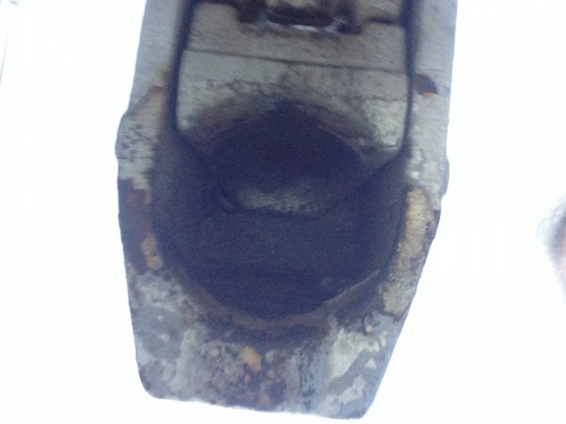

Vizitator Semnalează Publicat 17 Noiembrie, 2015 Fa o poza si cu partea unde se cupleaza cupla cu bila. Distribuie această postare Link către postare Distribuie pe alte siteuri
TEODOR 65 Semnalează Publicat 17 Noiembrie, 2015 Mâine pe lumina voi face poze si le voi pune.Si mie mi se pare o ciudatenie. Bine ca am RAR-îl făcut ca altfel cine știe cât ar fi stat aia pe lângă ea Distribuie această postare Link către postare Distribuie pe alte siteuri
TEODOR 65 Semnalează Publicat 19 Noiembrie, 2015 Va salut! Am reusit sa mai fac niste poze, dar nu reusesc sa le postez. Mai incerc...poate , poate. Distribuie această postare Link către postare Distribuie pe alte siteuri

TEODOR 65 Semnalează Publicat 19 Noiembrie, 2015 (modificat) Modificat 19 Noiembrie, 2015 de TEODOR Distribuie această postare Link către postare Distribuie pe alte siteuri
Ionut C. 653 Semnalează Publicat 19 Noiembrie, 2015 Asta nu e cupla antibalans, maneta este doar pentru fixare pe bila carligului. Distribuie această postare Link către postare Distribuie pe alte siteuri

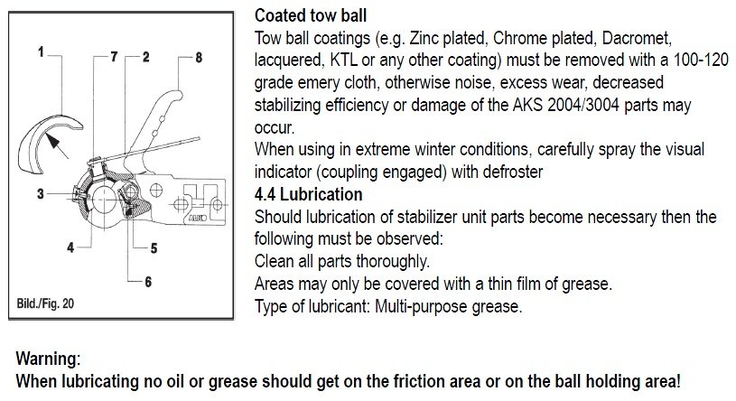

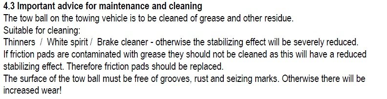

Marinescu Ion 59 Semnalează Publicat 7 Ianuarie, 2016 @TEODOR, mare atentie, nu toate cuplele se pot unge! Eu am o cupla antibalans de la Alko, 3004 si NU se unge (se distrug pastilele de ferodo). Eu le-am distrus si prostia m-a costat 130 ron. Distribuie această postare Link către postare Distribuie pe alte siteuri
TEODOR 65 Semnalează Publicat 7 Ianuarie, 2016 Nu e antibalans si tocmai pentru ca am observat urme de frecare am bagat vaselina.Am inteles ca aceste cuple care nu au antibalans nu au nici acele pastile care s-ar putea strica. Distribuie această postare Link către postare Distribuie pe alte siteuri
Vizitator 23 Semnalează Publicat 7 Ianuarie, 2016 Daca la franare putin mai brusca simti un soc in carlig , sau daca la drumuri denivelate se aud zgomote ca de lovire , atunci cu d=siguranta trebuie sa schimbi acel amortizor. Era o firma de prin Deva care aducea piese de remorci / rulote. în urmă cu 2 ore, Marinescu Ion a scris: @TEODOR, mare atentie, nu toate cuplele se pot unge! Eu am o cupla antibalans de la Alko, 3004 si NU se unge (se distrug pastilele de ferodo). Eu le-am distrus si prostia m-a costat 130 ron. Eu am avut AKS 1 si acum am AKS 2 , ambele cu pastile cu ferodou. Le-am gresat pe ambele , chiar din belsug. Nu am observat o uzura prematura din aceasta cauza. Care ar fi efectul negativ al vaselinei pe pastilele cu ferodou? Distribuie această postare Link către postare Distribuie pe alte siteuri
Marinescu Ion 59 Semnalează Publicat 7 Ianuarie, 2016 (modificat) In manualul rulotei, la sectiunea cupla, este scris ca nu se unge (ca atentionare, se vede mai jos). Totodata, si pe protectorul de cauciuc al cuplei este gravat semnul de ulei cu o taietura peste (fara ulei/vaselina). In manual mai scrie ceva de genul: daca pastilele de frictiune au fost contaminate cu vaselina, acestea trebuiesc curatate si chiar schimbate. Logic judecand, cupla contine acele doua pastile de ferodo (pe laterale) care au rolul in franare miscarilor circulare ale protapului in jurul axei. Consider ca prin ungere, aceasta capacitate te anti-balans este redusa semnificativ. Modificat 7 Ianuarie, 2016 de Marinescu Ion Distribuie această postare Link către postare Distribuie pe alte siteuri
Drinovan Ovidiu 997 Semnalează Publicat 7 Ianuarie, 2016 In ultima ora, Adrian V. a scris: Care ar fi efectul negativ al vaselinei pe pastilele cu ferodou? Probabil, daca sunt unsi acei tacheti le scade durata lor de functionare in sensul ca se inmoaie de la vaselina sau ulei textura aceea de ferodou! Asi putea compara ca idee cu placutele de frana care, daca le ungi nu mai franeaza!Asa si tacheti trbuiesc sa fie uscati! Distribuie această postare Link către postare Distribuie pe alte siteuri
Marius Rotaru 130 Semnalează Publicat 7 Ianuarie, 2016 (modificat) Nu vreau sa intru in polemica de a unge sau nu cupla antibalans, s-au scris "tone" in trecut fara a se ajunge la un consens. Din motive comerciale producatorii ne spun sa nu ungem cuplele antibalans ( pentru a consuma cat mai multe pastile de frictiune ) sau poate ungerea reduce / elimina menirea de a reduce balansul? Fiecare sa creada ce vrea. Dar un lucru va garantez: o data uns un ferodou unsoarea se imbiba in material de nu il mai scoti nici cu rugaciuni la icoane facatoare de minuni. Niciodata nu vei mai putea obtine frictiunea pentru care a fost proiectat. Modificat 7 Ianuarie, 2016 de Marius Rotaru Distribuie această postare Link către postare Distribuie pe alte siteuri
Vizitator 23 Semnalează Publicat 7 Ianuarie, 2016 @Drinovan Ovidiu Nu stiu cati ani or fi mers altii cu pastilele negresate , dar eu cat timp le-am gresat nu am avut probleme cu ele . Nu se mai auzea scartatind rulota , nu mai simteam socuri in mers la mici denivelari. Liniste totala. @Marinescu Ion Cred ca voi confundati putin notiunile sau inversati termenii ; daca tu vii si imi traduci "antibalans" prin faptul ca acea cupla FRANEAZA balansul unei rulote , eu vin si te intreb cam care ar fi forta de strangere a acelor pastile ca sa invinga , ATENTIE ! prin frecare , forta generata de 1tona ce apasa pe un brat de 1metru ? Asta este intrebarea la care astept raspuns din partea tuturor celor care "blameaza" gresarea carligului si implicit a cuplei cu pastile cu tot. @Marius Rotaru S-a scris si o sa se mai scrie pe aceasta tema la fel de mult ca la topicul cu categoria de permis . Inca avem descoperitori ai apei calde si a cercului , asa ca pe mine unul nu ma mai mira nimic. Din pacate multi nu vad latura economica si implicatiile ei. Batman - Batman ! Distribuie această postare Link către postare Distribuie pe alte siteuri
TEODOR 65 Semnalează Publicat 7 Ianuarie, 2016 Teoretic si eu cred ca acele pastile din ferodou au rostul de a mula mai bine cupla pe carlig, nicidecum nu pot crea frictiune la forțele ce actioneaza acolo. Practic , ele umplu micul spațiu rămas liber in acel ansamblu (carlig-Cupla) .Daca acolo ar fi o frictiune puternica, toate vibratiille produse de rulota s-ar transmite in caroseria mașinii si ar produce mari daune in timp scurt. Distribuie această postare Link către postare Distribuie pe alte siteuri
