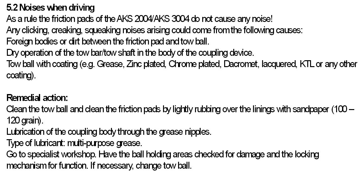

Marinescu Ion
@cristian57 sunt 100% de acord cu celes puse mai sus. In manual spune ca: in functionare normala nu ar trebui sa apara zgomote (atasat informatia din manual). Eu curat, odata la o luna (cu o faie de hartie abraziva foarte fina) pastilele. Am observat ca nu mai apare nici un zgomot. Probabil ca pastila se incarca cu un praf foarte fin de ferodo si devine foarte lucioasa. Aceasta metoda uzeaza (probabil) mai repede pastilele, dar, la un pret de 130RON, cred ca nu este un capat de tara da se uzeaza in 2-3 ani!
Aceasta este experienta mea.
