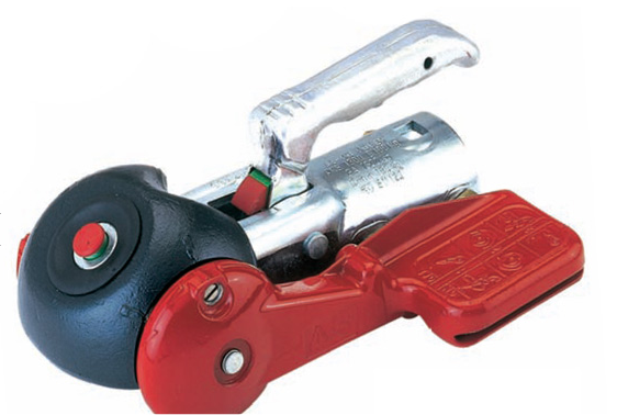

Vizitator 21 Semnalează Publicat 2 Decembrie, 2014 Am deschis acest topic pentru a discuta despre montajul , intretinerea si functionarea cuplei antibalans de la rulota. Vom discuta deasemenea despre problemele ce pot apare in timp datorita uzurii precum si solutii de remediere a acestora. Distribuie această postare Link către postare Distribuie pe alte siteuri
Drinovan Ovidiu 978 Semnalează Publicat 2 Decembrie, 2014 O intrebare ar fi daca e bine sa ungem bila de la carlig cu puitna vaselina? Stiind ca pe cupla anti balans exista o pictograma care arata ca e interzisa ungerea! Cupla antibalans mai are un surub lateral care cand l-am mai strins un pic nu mai lasa se mai ridice singura (din cauza drumului rau)maneta laterala rosie ce se lasa in jos la cuplare.Probabil este un reglaj al ei nu stiu sigur.Ce rol are aceasta parghie? Cand se lasa cupla pe bila mai este un maner pe mijloc argintiu care se tine putin in sus si apoi coboara.Acela are cumva rolul de a se baga sub bila ca o furca? Distribuie această postare Link către postare Distribuie pe alte siteuri
Cornelsavu 35 Semnalează Publicat 2 Decembrie, 2014 Ce cupla ai? AKS 1300 din descrierea ta? Distribuie această postare Link către postare Distribuie pe alte siteuri
Drinovan Ovidiu 978 Semnalează Publicat 2 Decembrie, 2014 Da. Ea e! Distribuie această postare Link către postare Distribuie pe alte siteuri
Cornelsavu 35 Semnalează Publicat 2 Decembrie, 2014 La maneta argintie nu umbli decat atunci cand vrei sa decuplezi rulota. Cea mare rosie trebuie sa stea apasata pe tot timpul deplasarii. O ridici cel mult la manevre de parcare. Nu ai ce cauta cu vaselina la cupla sau carlig. Daca ai apucat sa le gresezi curata bine cu un spray de curatat franele. Distribuie această postare Link către postare Distribuie pe alte siteuri

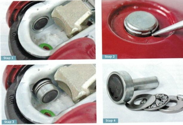

Drinovan Ovidiu 978 Semnalează Publicat 11 Decembrie, 2014 O poza in care se poate vedea locasul in care intra biluta si cum se pot demonta tachetii. Distribuie această postare Link către postare Distribuie pe alte siteuri
Vizitator 21 Semnalează Publicat 11 Decembrie, 2014 Modelul asta de AKS1300 are la tacheti niste rulmenti axiali , ca sa reduca din frecarea.Cam la fel cu cei care sunt in capul amortizoarelor auto de la sistemele McPerson, care sunt la suspensia fata. Distribuie această postare Link către postare Distribuie pe alte siteuri
Drinovan Ovidiu 978 Semnalează Publicat 12 Decembrie, 2014 Da, frecarea bilei facandu-se doar la viraje. Dezavantajul acestei cuple este ca cu timpul apare o uzura a tachetiilor si a bilei. E un sistem de cuplare mai fix fata de cuplele obisnuite la care probail exista un mic joc si care se aude in timpul mersului. Distribuie această postare Link către postare Distribuie pe alte siteuri

Cristian S. 18 Semnalează Publicat 21 Februarie, 2015 Cine imi spune si mie care ar fi problema inainte sa ma apuc sa fac bucati cupla. Am aceeasi cupla pusa ca poza la inceputul topicului si maneta rosie este blocata, nu misca deloc.Asa a fost de cand am cumparat-o. Distribuie această postare Link către postare Distribuie pe alte siteuri
Vizitator 21 Semnalează Publicat 21 Februarie, 2015 Este blocata in ce pozitie ? ptg Distribuie această postare Link către postare Distribuie pe alte siteuri
Cristian S. 18 Semnalează Publicat 21 Februarie, 2015 In pozitia "culcat!!" Vanzatorul mi-a spus ca se strange doar piulita din partea cealalalta si ma intrebam atunci care o fi rolul manetei, apoi am citit pe aici ca totusi miÅŸca. Distribuie această postare Link către postare Distribuie pe alte siteuri
