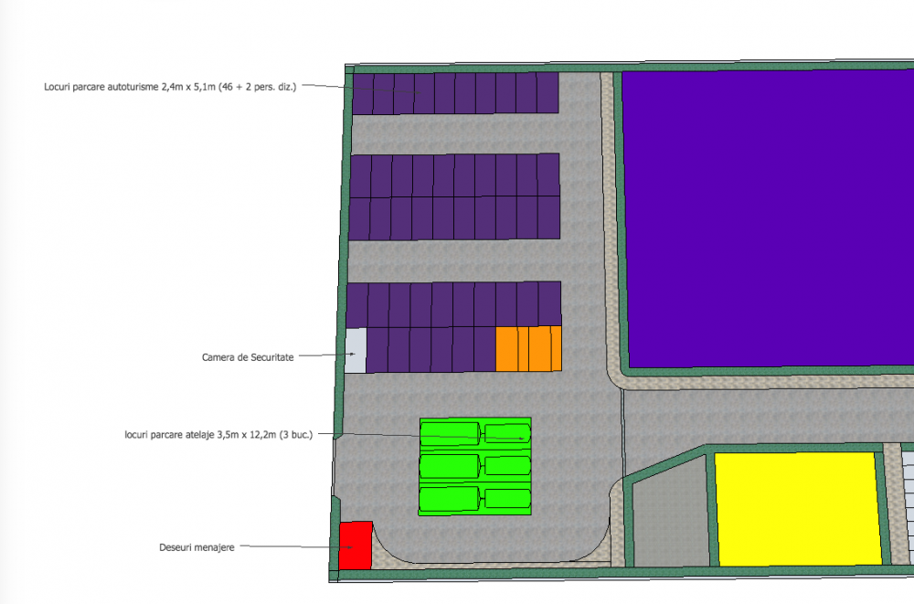

Dani M 134 Semnalează Publicat 3 Septembrie, 2020 Cred ca te complici prea mult, locurile alea is ptr 10-15 minute, nu o sa parcheze nimeni acolo mai multa vreme. 1 Distribuie această postare Link către postare Distribuie pe alte siteuri
Ciprian Andrei 40 Semnalează Publicat 3 Septembrie, 2020 Hai ca sper sa fie ok de data aceasta. Daca tot spuneti ca n-or sa fie ocupate aceste locuri am decis sa le pun chiar pe mijloc si sa maresc poarta secundara. Autovehiculele care intra pot sa ocoleasca cu usurinta pe oricare parte deoarece am lasat minim 5m (in partea de jos si sus) si 9m (in fata si in spate). Machetele de atelaje sunt alcatuite din auto 2x5m si rulota de 2, 5x7, 2m (asta asa ca si exemplu). Alte variante mai bune nu cred c-ar exista sincer sa fiu. Ce parere aveti? O las asa? 1 1 Distribuie această postare Link către postare Distribuie pe alte siteuri
Raul G 2.918 Semnalează Publicat 3 Septembrie, 2020 Cred ca e bun așa 1 Distribuie această postare Link către postare Distribuie pe alte siteuri
NRLaurentiu 2.116 Semnalează Publicat 4 Septembrie, 2020 Eu sunt multumit! Mai bine ca ai mutat poarta mai jos, este mult mai bine asa, eu nu aveam idee cat este de lata si de aceea am propus latirea ei. De asemenea, 3 locuri sunt arhisuficiente. Cele 3 locuri temporare cred ca le poti duce jos de tot si ar fi acces pe dublu sens de la poarta principala spre aleea din dreapta fara manevre de ocolire. Spor in continuare! 1 Distribuie această postare Link către postare Distribuie pe alte siteuri
Ovidiu Constantin 4 Semnalează Publicat 4 Septembrie, 2020 @Ciprian Andrei Salut : ai grija si verifica daca nu iti trebuie un plan de paza. daca da, iti trebuie si o Evaluare de risc, care, sigur va implica sa ai gherete ptr paznici in cele 4 colturi sau mai simplu, un sistem de monitorizare video. Vezi ca daca ai paza umana, politia poate veni la fata locului sa verifice agentul, ceea ce inseamna ca se va plimba prin perimetru, seara, cand mai toti agentii de paza dorm si/ sau beau.... 1 Distribuie această postare Link către postare Distribuie pe alte siteuri
Bogdan D. 124 Semnalează Publicat 4 Septembrie, 2020 6 minute în urmă, Ovidiu Constantin a scris: @Ciprian Andrei Salut : ai grija si verifica daca nu iti trebuie un plan de paza. daca da, iti trebuie si o Evaluare de risc, care, sigur va implica sa ai gherete ptr paznici in cele 4 colturi sau mai simplu, un sistem de monitorizare video. Vezi ca daca ai paza umana, politia poate veni la fata locului sa verifice agentul, ceea ce inseamna ca se va plimba prin perimetru, seara, cand mai toti agentii de paza dorm si/ sau beau.... Orice sediu de firmă (și punctele de lucru aferente) are nevoie de evaluarea de risc. Această analiză a riscului se face în baza unui punctaj, există un barem minim de îndeplinit, în funcție de condițiile și măsurile luate de firma respectivă. În principiu un sistem de supraveghere video obține punctaj bun, însă mai trebuiesc câteva măsuri pe lângă acesta. Având campingul în mijlocul câmpului, cu (probabil) o singură cale de acces spre și dinspre camping, nu cred că va trebui să îndeplinească un punctaj foarte mare, expunerea este mică și de aici și mai puține riscuri. 1 Distribuie această postare Link către postare Distribuie pe alte siteuri
Ene Bogdan 97 Semnalează Publicat 4 Septembrie, 2020 în urmă cu 10 ore, Ciprian Andrei a scris: Hai ca sper sa fie ok de data aceasta. Daca tot spuneti ca n-or sa fie ocupate aceste locuri am decis sa le pun chiar pe mijloc si sa maresc poarta secundara. Autovehiculele care intra pot sa ocoleasca cu usurinta pe oricare parte deoarece am lasat minim 5m (in partea de jos si sus) si 9m (in fata si in spate). Machetele de atelaje sunt alcatuite din auto 2x5m si rulota de 2, 5x7, 2m (asta asa ca si exemplu). Alte variante mai bune nu cred c-ar exista sincer sa fiu. Ce parere aveti? O las asa? Salut , este ok . Faci si cu rezervare on line ? Mult succes si da-ne de veste cind este gata . Distribuie această postare Link către postare Distribuie pe alte siteuri
Fejer Antal 10.443 Semnalează Publicat 4 Septembrie, 2020 Salutare @Ciprian Andrei . Până acuma nu-mi am permis să dau cu părerea la întrebările tale. În primul rând felicitări pentru proiect! Și toate stima că ceri și accepți părerea rulotiștilor. Referitor la ultima postare , părerea mea este că ce-a mai buna soluție. Spor la realizare! 1 Distribuie această postare Link către postare Distribuie pe alte siteuri
Ciprian Andrei 40 Semnalează Publicat 4 Septembrie, 2020 @Ene Bogdan as vrea sa pot face rezervarile online dar momentan tot ce se discuta aici nu este nici macar proiectat oficial (de catre un arhitect). Tot ceea ce fac eu acum este sa stabilesc absolut orice detaliu din punct de vedere necesar legislativ. Cu parere de rau te informez ca nu o sa fie gata prea curand si o sa mai zabovesc mult pe aici chiar si dupa ce depun documentatia necesara. O sa mai zabovesc mult pe aici pana ce se deschide si chiar si dupa. Distribuie această postare Link către postare Distribuie pe alte siteuri
Ciprian Andrei 40 Semnalează Publicat 4 Septembrie, 2020 @Fejer Antal multumesc mult! Te astept cu postari si pareri pentru a contribui la realizarea acestui camping. Multumesc. 1 Distribuie această postare Link către postare Distribuie pe alte siteuri
Ciprian Andrei 40 Semnalează Publicat 4 Septembrie, 2020 @Bogdan D. Habar nu aveam de aceasta evaluare de risc. Intentia este ca supravegherea sa fie video + 1 persoana desemnata pe tot timpul anului. Unitatea va mai avea o iesire (doar de urgenta) la un drum comunal in spatele parcelei, deci are deschidere la doua drumuri comunale. Distribuie această postare Link către postare Distribuie pe alte siteuri
Ene Bogdan 97 Semnalează Publicat 4 Septembrie, 2020 @Ciprian Andrei Salut , am toata rabdarea din lume . Cit despre on line , folosesc in Olanda si Suedia acest serviciu la parcari . Mentionez ca sint sofer de camion si prefer rezervarea si plata on line a parcarilor deoarece este mai simpla si descongestioneaza intrarea in parcare . Mult succes inca o data . Cu respect Bogdan . 1 Distribuie această postare Link către postare Distribuie pe alte siteuri
Ciprian Andrei 40 Semnalează Publicat 4 Septembrie, 2020 în urmă cu 5 ore, NRLaurentiu a scris: Eu sunt multumit! Mai bine ca ai mutat poarta mai jos, este mult mai bine asa, eu nu aveam idee cat este de lata si de aceea am propus latirea ei. De asemenea, 3 locuri sunt arhisuficiente. Cele 3 locuri temporare cred ca le poti duce jos de tot si ar fi acces pe dublu sens de la poarta principala spre aleea din dreapta fara manevre de ocolire. Spor in continuare! Super, ma bucur ca sunteti mai multi care considera acest lucru. Referitor la mutarea celor 3 locuri de parcare in jos, cred ca daca as face acest lucru ar trebui sa mult poarta principala mai jos (sau sa o maresc - lucru pe care chiar nu as vrea ca 6m de poarta deja mi se pare mult) si sa o maresc si pe cea secundara deoarece unghiul n-ar fi favorabil. As muta bucuros toate cele 3 locuri in jos asa cum sugerasei initial doar daca nu mai aduc nicio modificare portii secundare. Cea principala poate fi mutata oriunde atata timp cat ramane la 6m. Distribuie această postare Link către postare Distribuie pe alte siteuri
