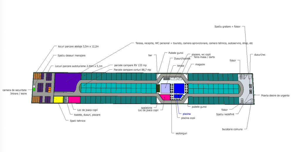

Ciprian Andrei 40 Semnalează Publicat 31 August, 2020 Salutare, ca tot am stabilit layout-ul basic al proiectului as avea nevoie de parerile voastre. Am atasat un plan 2D cu mici descrieri, ce parere aveti? pare ok ? prea inghesuit? ce lipseste? Multumesc. Distribuie această postare Link către postare Distribuie pe alte siteuri
Bogdan D. 124 Semnalează Publicat 31 August, 2020 în urmă cu 4 ore, Ciprian Andrei a scris: Salutare, ca tot am stabilit layout-ul basic al proiectului as avea nevoie de parerile voastre. Am atasat un plan 2D cu mici descrieri, ce parere aveti? pare ok ? prea inghesuit? ce lipseste? Multumesc. Dacă nu este cu supărare, la o primă vedere și plecând de la premiza că desenul este făcut la scară, aș dori să punctez niște aspecte: - Ai 13 locuri de parcare pentru atelaje. Înțeleg că acestea au rolul de așteptare pe timpul zilei pentru cazare și pentru cei care vin după o anumită oră și vor aștepta până dimineață. Cred că sunt prea multe. Ar fi bine, dar nu cred că vei avea o coadă de 13 rulote odată la cazare, iar pentru noapte cu atât mai puține, deoarece vei avea un program afișat iar oamenii vor încerca să se încadreze în el. - Sunt 48 de locuri de parcare pentru autoturisme. Să înțeleg că vei lăsa până la urmă mașinile lângă rulote și corturi? Pentru că altfel îți dă cu virgulă. - În dreptul zonei centrale, la piscină, drumul unic de acces trebuie să treacă prin spatele toaletelor, pe lângă perimetrul campingului, nu vrei ca un copil să traverseze calea de acces ca să meargă la toaletă. - Terasa trebuie să fie lângă piscină, doar nu o să merg jumătate de camping după o bere, plus că ești cu ochii pe copiii aflați în piscină și poți admira și eventualul „peisaj”. - Nu îmi dau seama unde sunt zonele de deversare, probabil în partea din spate, cam mult de mers pentru cei campați în față... - Ar mai fi ceva, nu aș vrea să se simtă nimeni lezat, dar poate era bine să lași corturile la corturi, rulotele la rulote. Nu mă înțelege greșit, am fost cu cortul vreo 20 de ani la rând, știu despre ce vorbesc. În general la cort este mai multă agitație, mai multă harababură în jur din lipsă de spațiu, vin mai mulți cu un singur cort, dacă prinzi în fața rulotei tale o familie numeroasă și mai energică de fel, posibil să te deranjeze. - Cei 500 de metri până la mare sunt parcurși pe un drum de pietriș bănuiesc, nu? Este un drum circulat, adică mult praf? Pentru că atunci cei 500 m pot părea destul de mulți pentru unii, drept pentru care vor prefera să îi parcurgă cu mașina, rezultând un du-te-vino necontenit cu auto prin camping... De curiozitate, în ce stadiu ești în acest moment? Spor la treabă! 1 2 Distribuie această postare Link către postare Distribuie pe alte siteuri
NRLaurentiu 2.116 Semnalează Publicat 31 August, 2020 @Ciprian Andrei, in zonele de trecere a utilitatilor pe sub alei, pui benzi din pavele si esti linistit pe viitor ca nu faci dezastru in acele locuri. N-ar fi rau, daca tot le asfaltezi si devin tentante, sa pui si cocoase din loc in loc, sunt sigur ca vor deveni pista de concurs pentru copiii cu biciclete - viitori vitezomani! Exista limitatoare cu sectiune triunghiulara, nu foarte late si nici inalte, dar care se "adreseaza" celor cu doua roti. In privinta planului, as mentiona doar locul deseurilor menajere din mijloc. Daca ramane acolo, se vor strange gunoaie multe (deserveste un numar mare de parcele) si va trebui sa le colectezi zilnic, daca nu chiar mai des. La temperaturi mari vor emana mirosuri, iar acestea atrag mustele. As miza mai mult pe colectare selectiva in acea zona, iar gunoiul menajer (coji, resturi de mancare, chestii perisabile etc.) sa fie dus obligatoriu la poarta sau locul unde il vei colecta pe acesta. Bineinteles sa prevezi acest lucru in regulamentul de ordine interioara. N-ar fi rau sa faci un A4 pliat in 3 cu planul si regulile, pe care sa-l distribui fiecarui nou venit. Idei ar mai fi, dar sper ca in timp sa se concretizeze cat mai mult din ceea ce s-a discutat aici. Spor! 1 Distribuie această postare Link către postare Distribuie pe alte siteuri

Cosmin B 190 Semnalează Publicat 31 August, 2020 Nu vreau sa fiu carcotas, discutia mi se pare foarte informativa, totusi: un camping la 500 m de plaja, in mijlocul unui camp batut de soare, drumul spre/de la plaja la fel, fara sa poti face nimic in jur in afara de a merge la plaja (de ex. plimbarea de seara pe faleza), mi se pare doar pentru fanii hardcore a statului in camping, natura fiind cam prea in fundal. Sper ca ai si asta in vedere in alcatuirea planului de afaceri. 3 Distribuie această postare Link către postare Distribuie pe alte siteuri
Ciprian Andrei 40 Semnalează Publicat 31 August, 2020 @Bogdan D. Multumesc pentru pareri, imi pare ca mi-ai dat niste argumente foarte solide. - Sa stii ca ma gandeam de la inceput la locurile de parcare pentru atelaje, ca sunt cam multe dar ulterior m-am gandit ca daca nu se ocupa poti parca cu usurinta doua autoturisme in locul lor “fata-n fata”. Acum sa vad ce parere mai au colegii si daca imi mai confirma cateva persoane ca pentru 50 de parcele de campare cu rulota 13 parcari de asteptare sunt multe, am sa le reduc cu siguranta (poate la 10 sau 8). Tu ce mi-ai sugera? - Cu cele 48 de locuri de parcare le-am lasat doar pentru cei care vor sa lase masina acolo voluntar. Am zis sa impac si varza si capra. Am renuntat la ideea de a crea aceasta regula cu lasatul masinii in parcare deoarece cam toata lumea care mi-a raspuns la postari mi-a recomandat acest lucru si cam asta este trendul din cate am observat. De aceea am si marit putin parcelele de campare, altfel le faceam standard conform legislatiei. - Referitor la toaletele din centru, am avut si aici acelasi dubiu pe care mi l-ai confirmat si tu. Am sa incerc sa modific zilele acestea proiectul sa vd cum iese cu aleile la extremitati si am sa postez din nou poza. - Cu terasa langa piscina la fel, ai perfecta dreptate si asa am gandit-o si eu DAR.. exista o mica problema de spatiu. Eu am gandit acea terasa/birou/receptie/magazii depozitare/wc etc ca si P+1 si am concentrat cam tot acolo doar pentru a castiga spatiu. E cam aiurea si cu regulamentul pentru toalete.. sa zic ca as face asa cum ai sugerat si sa mut partea din fata de parcele catre intrare... nu m-as putea duce prea mult din cauza limitarii de distanta a spatiilor de campare fata de wc-uri. Am sa incerc totusi sa modific si treaba asta sa vedem cum iese. Mai era un considerent pe care il luasem in calcul - galagia de la terasa, nu crezi c-ar fi o problema sa fie pozitionata in centru? Acestea sunt deschise 24h/24h in campinguri de obicei? - Cu spatiile de deversare Uite cum sta treaba.. ma bate gandul, foarte tare chiar.. sa fac spatii de deversare pe fiecare parcela. Am tot citit si nu vad nicio lege care sa nu permita amestecul apei gri cu cu restul si sa mearga la statia de epurare a apelor. Singurul lucru la care ma gandesc este mirosul dar banuiesc ca exista o gramada de solutii cu inchizatoare sau dopuri, site, etc care sa retina mirosurile inauntru. Aici mai este mult de discutat de aceea nu am proiectat inca nicio zona de deversari. - La partea cu separarea corturilor cu rulotele mai bine de atat efectiv n-am reusit sa o fac. Exista varianta 3 variante: 1) sa pozitionez in partea din fata parcelele de rulote si in spate cele de cort si sa reduc latimea aleii de la 6 m la 3 m in zona din fata (unde vor fi rulotele) 2) sa fac acelasi lucru ca la 1) dar sa reduc si acolo aleea la 3 m (practic sa o fac peste tot 3m) si sa micsorez parcelele de cort si sa mai introduc cumva o linie de parcele corturi pe mijloc 3) sa inversez parcelele de corturi cu cele de rulote ceea ce n-ar avea niciun sens ca rezultatul ar fi acelasi Mi-a scapat ceva? Vreo sugetie cum as putea sa fac acest lucru? - Cei 500m pana la mare... hmm asta este partea pe care o urasc :(. Este drum de nisip, neamenajat (fara praf ) dar numai nisip si buruieni, teren neproductiv fara niciun drum asfaltat, neamenajat, nici macar pietruit sau delimitat doar proiectat de catre ANCPI si existent dar autoritatile, primaria, nu face nimeni nimic si aici o sa intampin probabil cea mai mare problema. Nici macar DN-urile la care are deschideri aceasta proprietate nu sunt amenajate. Momentan se cam ajunge cu 4x4 (eu detin un VW Passat si nu pot ajunge acolo- asta ca sa-ti faci o idee) insa detin niste utilaje de constructii si cu acordul primariei am sa nivelez doar accesul la camping. Acest lucru va fi facut primul inainte de orice exista pe acest proiect de camping. Ca si raspuns la ultima ta intrebare sunt la stadiul de proiectare pe hartie. Am achizitionat proprietatea (terenul). In toamna ma apuc de nivelarea drumului national (sau chiar european daca nu ma insel ). La anul prin ianuarie / februarie intentionez sa predau proiectul unui arhitect care sa-l elaboreze, apoi unei echipe de juristi cu care colaborez de ceva ani pentru a-mi corela fiecare bucatica din proiect cu legislatiile (Mediu, ABADL, Biosfera si Turism) si apoi pot depune actele finale. Alte impedinente nu anticipez, daca ies actele... 14-16 luni sper sa fie mai mult decat suficient pentru a-l aduce la stadiul dorit. Distribuie această postare Link către postare Distribuie pe alte siteuri
Ciprian Andrei 40 Semnalează Publicat 31 August, 2020 @Cosmin B Ai dreptate, cine doreste sa mearga in zone mai populate cu promenade, faleze, locuinte, hoteluri, etc. nu cred ca se incadreaza la aceasta categorie de camping. Va fi unul destul de izolat, chiar foarte izolat doar cu marea la 500m de nipis si buruieni. Distribuie această postare Link către postare Distribuie pe alte siteuri

Bogdan D. 124 Semnalează Publicat 1 Septembrie, 2020 în urmă cu 19 ore, Ciprian Andrei a scris: @Bogdan D. Multumesc pentru pareri, imi pare ca mi-ai dat niste argumente foarte solide. - Sa stii ca ma gandeam de la inceput la locurile de parcare pentru atelaje, ca sunt cam multe dar ulterior m-am gandit ca daca nu se ocupa poti parca cu usurinta doua autoturisme in locul lor “fata-n fata”. Acum sa vad ce parere mai au colegii si daca imi mai confirma cateva persoane ca pentru 50 de parcele de campare cu rulota 13 parcari de asteptare sunt multe, am sa le reduc cu siguranta (poate la 10 sau 8). Tu ce mi-ai sugera? - Cu cele 48 de locuri de parcare le-am lasat doar pentru cei care vor sa lase masina acolo voluntar. Am zis sa impac si varza si capra. Am renuntat la ideea de a crea aceasta regula cu lasatul masinii in parcare deoarece cam toata lumea care mi-a raspuns la postari mi-a recomandat acest lucru si cam asta este trendul din cate am observat. De aceea am si marit putin parcelele de campare, altfel le faceam standard conform legislatiei. - Referitor la toaletele din centru, am avut si aici acelasi dubiu pe care mi l-ai confirmat si tu. Am sa incerc sa modific zilele acestea proiectul sa vd cum iese cu aleile la extremitati si am sa postez din nou poza. - Cu terasa langa piscina la fel, ai perfecta dreptate si asa am gandit-o si eu DAR.. exista o mica problema de spatiu. Eu am gandit acea terasa/birou/receptie/magazii depozitare/wc etc ca si P+1 si am concentrat cam tot acolo doar pentru a castiga spatiu. E cam aiurea si cu regulamentul pentru toalete.. sa zic ca as face asa cum ai sugerat si sa mut partea din fata de parcele catre intrare... nu m-as putea duce prea mult din cauza limitarii de distanta a spatiilor de campare fata de wc-uri. Am sa incerc totusi sa modific si treaba asta sa vedem cum iese. Mai era un considerent pe care il luasem in calcul - galagia de la terasa, nu crezi c-ar fi o problema sa fie pozitionata in centru? Acestea sunt deschise 24h/24h in campinguri de obicei? - Cu spatiile de deversare Uite cum sta treaba.. ma bate gandul, foarte tare chiar.. sa fac spatii de deversare pe fiecare parcela. Am tot citit si nu vad nicio lege care sa nu permita amestecul apei gri cu cu restul si sa mearga la statia de epurare a apelor. Singurul lucru la care ma gandesc este mirosul dar banuiesc ca exista o gramada de solutii cu inchizatoare sau dopuri, site, etc care sa retina mirosurile inauntru. Aici mai este mult de discutat de aceea nu am proiectat inca nicio zona de deversari. - La partea cu separarea corturilor cu rulotele mai bine de atat efectiv n-am reusit sa o fac. Exista varianta 3 variante: 1) sa pozitionez in partea din fata parcelele de rulote si in spate cele de cort si sa reduc latimea aleii de la 6 m la 3 m in zona din fata (unde vor fi rulotele) 2) sa fac acelasi lucru ca la 1) dar sa reduc si acolo aleea la 3 m (practic sa o fac peste tot 3m) si sa micsorez parcelele de cort si sa mai introduc cumva o linie de parcele corturi pe mijloc 3) sa inversez parcelele de corturi cu cele de rulote ceea ce n-ar avea niciun sens ca rezultatul ar fi acelasi Mi-a scapat ceva? Vreo sugetie cum as putea sa fac acest lucru? - Cei 500m pana la mare... hmm asta este partea pe care o urasc :(. Este drum de nisip, neamenajat (fara praf ) dar numai nisip si buruieni, teren neproductiv fara niciun drum asfaltat, neamenajat, nici macar pietruit sau delimitat doar proiectat de catre ANCPI si existent dar autoritatile, primaria, nu face nimeni nimic si aici o sa intampin probabil cea mai mare problema. Nici macar DN-urile la care are deschideri aceasta proprietate nu sunt amenajate. Momentan se cam ajunge cu 4x4 (eu detin un VW Passat si nu pot ajunge acolo- asta ca sa-ti faci o idee) insa detin niste utilaje de constructii si cu acordul primariei am sa nivelez doar accesul la camping. Acest lucru va fi facut primul inainte de orice exista pe acest proiect de camping. Ca si raspuns la ultima ta intrebare sunt la stadiul de proiectare pe hartie. Am achizitionat proprietatea (terenul). In toamna ma apuc de nivelarea drumului national (sau chiar european daca nu ma insel ). La anul prin ianuarie / februarie intentionez sa predau proiectul unui arhitect care sa-l elaboreze, apoi unei echipe de juristi cu care colaborez de ceva ani pentru a-mi corela fiecare bucatica din proiect cu legislatiile (Mediu, ABADL, Biosfera si Turism) si apoi pot depune actele finale. Alte impedinente nu anticipez, daca ies actele... 14-16 luni sper sa fie mai mult decat suficient pentru a-l aduce la stadiul dorit. Ok, să le luăm pe rând. - Da, locurile pentru atelaje le poți folosi la o adică și pentru 2 mașini dar, dacă ai renunțat la obligativitatea de a lăsa mașina în parcare, atunci vei avea o parcare imensă care va fi goală. Crede-mă, dacă este loc la locul de campare, chiar și adepții ideii de a lăsa mașina în parcare vor ține mașina lângă ei. Cei de la corturi cu atât mai mult... - Legat de terasă, lași tot ce ține de administrație la intrare și faci terasa la piscină. Gălăgie va fi oricum de la piscină, nu cred că terasa va fi peste... - În legătură cu corturile, dacă logica mea a funcționat bine și sunt pe aproape cu poziția campingului, atunci ai prea multe locuri pentru corturi. Majoritatea vor prefera să campeze cu cortul pe plajă, cu riscul amenzii (modică de altfel), fără să plătească altceva și să bată 1/2 km ca să vadă răsăritul. - Dacă faci locuri de deversare a apei gri la fiecare loc de campare atunci se simplifică treaba, cei cu rulota se pot lega direct, fără a mai folosi vasul. Totul se mufează și nu ar trebui să existe probleme cu mirosul. Apa gri/menajeră se poate trage la canalizare fără probleme. Să înțeleg că există canalizare în zonă? - Cu drumul ăla de 500 m până la plajă, prin nisip și soare, vei avea o problemă, în prima zi este interesant, după aceea nu mai cred... Mai ales că nu poate fi parcurs cu orice mașină. - În primii ani vei avea de asemenea o mare problemă cu umbra de la locurile de campare. Eu am stat cu rulota în august la Vadu în plin soare. Am rezistat doar pentru că am dus rulota pe nisip exact unde începe plaja, beneficiind astfel de briză. La 50 m de mine, la drumul paralel cu plaja, unde stăteau majoritatea, mureai de cald și de țânțari. Posibil să ai aceeași problemă la locația ta... După cum spunea și @Cosmin B, trebuie să ai mare grijă la planul de afaceri. Părerea mea este să o iei ușurel, vezi cât te costă aprobări, proiecte, toată hârțogăraia. După aceea, dacă rămâne planul în picioare, nu te repezi cu investiții majore, ia-o pe rând. - Faci parcarea la intrare (mai mică de ce ai proiectat acum). - Faci în față construcția P+1 cu birou/receptie/magazii depozitare/wc/dușuri/magazin/o terasă mică, astfel împărțită încât, la o adică, să îi poți schimba destinația (în pensiune eventual). - Faci doar prima parte a campării, fără piscină și restul. - Deschizi așa primul an și la urmă, după ce tragi linie, te hotărăști cu extinderea campării. - Trebuie să te gândești și la diferite activități pe care le-ai putea oferi, nu știu, ceva de genul plimbări cu barca, pescuit etc. Dar, este doar părerea mea, tu știi cel mai bine despre potențialul zonei și de banii investiți! Succes! 3 2 Distribuie această postare Link către postare Distribuie pe alte siteuri

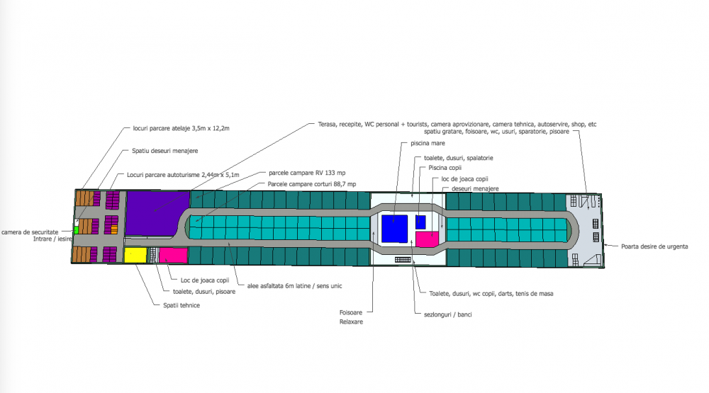

Ciprian Andrei 40 Semnalează Publicat 1 Septembrie, 2020 @Bogdan D. Multumesc din nou pentru timpul acordat postarii detaliate. - Cu locurile de parcare, ok .. sa zicem ca mai tai un rand (cel din spate) si mai castig un 600-700 mp, ceea ce nu este rau deloc deoarece pot sa folosesc acest spatiu pentru P+1 si terasa din fata. - cu terasa, deja am modificat proiectul si am inclus-o langa piscina (mi-a iesit cam mica... 316 mp, cred ca ar mai merge niste mese pe langa o latura a piscinei), piscina 361 mp, locul de joaca 180 mp, o piscina de copii de 100 mp si barul de 86 mp. - treaba cu corturile este simpla, ma gandisem de la inceput ca daca nu vor fi folosite pot sa le transform in parcele pentru rulote (ori toata sectiunea din fata ori cea din spate) si sa ramana numai 25% corruri si 75% rulote. Singurul dezavantaj este ca au suprafete de 88 mp dar poate ce aceia pot fi convinsi sa lase masinile in parcare. - cu “drumul” pana la plaja... aici chiar nu am ce sa fac, este asa cum este. - locurile de deversare vor fi cuplate la la un circuit inchis conectat la o mini-statie de epurare vidanjabila (aici am totul pregatit de o firma in domeniu carora le-am expus situatia si nu exista niciun fel de problema). In zona nu exista canalizare. - referitor la primii ani problematici pe parcelele de campare din cauza soarelui banuiesc ca te referi la timpul de crestere a plantelor/copacilor, nu? Daca este asa cum am banuit, da ai dreptate, o sa treaca ceva timp pana ajung la maturitate pentru a obtine un confort termic suportabil. Instalatiile de aer conditionat ale rulotelor (care au) nu fac fata daca sunt conectate la curent? Cu tantarii nici aici nu cred ca pot face mai nimic, sunt suprafete prea mari ca sa le pot popula cu plante alungatoare (mi-a cam confirmat-o multa lume). - cu hartogaraia... no comment! Aici este de durata cred mai ales ca nu fac parte din nicio organizatie politica - glumesc - planul de afaceri nu-l pot da in lucru pana nu stiu concret proiectul final. Cunosc pe cineva cu care am mai colaborat in trecut si asa “din ochi” pare destul de convingator ca totul va fi bine si daca nu o sa fie o s-o iau pe bucati exact cum mi-ai si precizat. Hai ca am sa postez si ultimele modificari cu aleile la extremitati, o sa elimin si primul rand de parcari cu prima ocazie. Distribuie această postare Link către postare Distribuie pe alte siteuri
