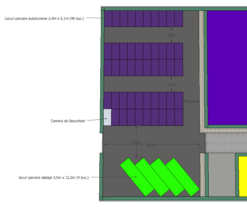

Ciprian Andrei 40 Semnalează Publicat 1 Septembrie, 2020 @Radu Ionescu Te salut si-ti multumesc pentru sugestie. Locurile de parcare pentru atelaje au 12, 2m x 3, 5m iar spatiul carosabil din fata este de 9m. Fizic ai spatiu de manevra de 9m (pana in celelalte locuri de parcare) x 29, 2m (pana la poarta secundara)... intr-adevar la 90 de grade. Chiar consideri ca ar fi greu sa parchezi cu spatele sau cu chiar si cu fata cu asemenea dimensiuni? As avea varianta sa le pun in spic dar as pierde 5 locuri de parcare pentru autoturisme si nu stiu daca ar ajuta. Distribuie această postare Link către postare Distribuie pe alte siteuri

Radu Ionescu 664 Semnalează Publicat 1 Septembrie, 2020 40 minute în urmă, Ciprian Andrei a scris: Chiar consideri ca ar fi greu sa parchezi cu spatele sau cu chiar si cu fata cu asemenea dimensiuni? As avea varianta sa le pun in spic dar as pierde 5 locuri de parcare pentru autoturisme si nu stiu daca ar ajuta. Parcatul cu spatele la 90 de grade, cu rulota, e o manevra dificila. E pentru profesionisti as zice, sau pentru cei cu multa experienta. Presupun ca nu va fi un camping exclusivist, numai pentru profesionisti. Si nu merita atata efort in a parca numai ca sa platesti camparea. Am vazut o astfel de parcare intr-o parcare de Lidl, dar ala era ARTIST! Evident ca in locurile de campare cel mai probabil ca vei face asta, dar o faci pentru un sejur, nu pentru 10 min, te mai ajuta vecinii daca nu esti prea priceput. O parcare in spic pare o idee buna, chiar daca se pierd cateva locuri de parcare pentru autoturisme. Oricum sunt mult prea multe. Atentie la exemplul de mai sus , din Croatia: 2 (doua) locuri de parcare pentru atelaje pentru noapte, cu loc mult de manevra, se intra cu fata in ele, se iese cu spatele fara a incurca accesurile in camping, e total separat. In zona receptiei aleea este foarte larga, un atelaj parcat pentru 10-15 min se parcheaza lejer de-a lungul bordurii, fara a face nici o manevra speciala. 3 Distribuie această postare Link către postare Distribuie pe alte siteuri
Ciprian Andrei 40 Semnalează Publicat 2 Septembrie, 2020 @Radu Ionescu Ai dreptate, am sa modific azi si locurile de parcare si am sa le pun pozitionate in spic. Multumesc pentru ajutor. 1 Distribuie această postare Link către postare Distribuie pe alte siteuri

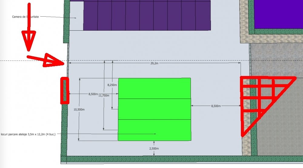

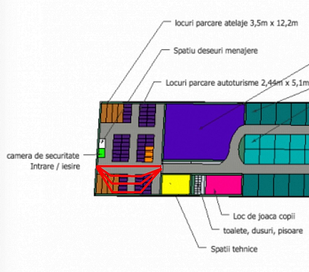

NRLaurentiu 2.116 Semnalează Publicat 2 Septembrie, 2020 @Ciprian Andrei, mi-am permis sa schitez o varianta de 3 locuri parcare auto+rulote inainte de check-in: Trei randuri de asteptare sunt suficiente. Ramane si spatiu de trecere. Si sunt pentru orice categorie de sofer! 1 Distribuie această postare Link către postare Distribuie pe alte siteuri

Ciprian Andrei 40 Semnalează Publicat 2 Septembrie, 2020 @NRLaurentiu @Radu Ionescu v-am urmat sfatul si am modificat locurile de parcare pentru atelaje. Le-am facut in spic si au incaput 4 bucati, daca o fortez putin o sa incapa si al 5-lea dar ma gandesc sa mut pubelele de gunoi menajer in acel colt din stanga jos ca este destul de mare suprafata si nu vreau sa ramana moarta (mai ales ca, consider ca este un loc destul de bun si departe de camping pentru mirosurile urate). NRLaurentiu foarte buna (si usor de manevrat) si ideea ta numai ca ar fi incaput numai 3 locuri si-n plus cred c-as fi ramas cu acele colturi inutilizabile. Cred ca au iesit undeva la 135 grade parcarile, chiar nu cred ca mai reprezinta nicio problema, ce spuneti? Distribuie această postare Link către postare Distribuie pe alte siteuri
Raul G 2.918 Semnalează Publicat 2 Septembrie, 2020 Crezi ca ar fi asa mulți la coadă?A face marșarier cu u rulotă e a naibii de greu, nu merge dreaptă ci trebuie corectat de continuo, iar după câteva sute de km pe "marile autostrazi" ale României numai de acest stres nu mai are românul chef.Spun asta in timp ce anul acesta am făcut check in, iar apoi niște manovre de ma întrebam oare cine a urât asa mult rulotisti pentru a proiecta aceea întrare.Pe multe nave in Croația, Italia și Franța se urcă în marșarier și se coboară cu fața sau viceversa, deci ceea ce spunem noi este Idealul ce ne-am dorii sa găsim odată ajunși la fața locului.Si nu uita ca oricum l-ai face vei auzi mereu ca altcineva l-ar fi făcut mult mai bine și aproape de perfecțiune, deci tu ascultă-ne pe noi și fă ca tine. 1 Distribuie această postare Link către postare Distribuie pe alte siteuri
Ciprian Andrei 40 Semnalează Publicat 2 Septembrie, 2020 @Raul G asta cu multe pareri, asa este.. dar na experienta voastra este cam tot ce am. Tu ce parere ai? In spic, perpendicular sau cum le-a facut NRLaurentiu? Distribuie această postare Link către postare Distribuie pe alte siteuri
Raul G 2.918 Semnalează Publicat 2 Septembrie, 2020 Eu as dori sa le găsesc asa cum le-a făcut Laurențiu, omul vine trece la recepție și în 5 minute pleacă la locul lui de campare.Nu cred ca va fii cazul campingului tău, dar sunt și cele ce nu au nevoie de acele parcări, de exemplu la Legoland in Germania când am făcut rezervarea de acasă mi-au trimis și un cod cu bare, iar la intrare era o barieră și un cititor optic, fără recepție și fără portar.Anul acesta alt camping, dar fiind vorba de unul de 5* mi-au fost trimise acasă 2 brățări magnetice și iarăși nu am avut nevoie.Vezi soluții sunt multe, acum tu alegi pe cea care ți se pare ție mai potrivita campingului tău. Distribuie această postare Link către postare Distribuie pe alte siteuri

Ciprian Andrei 40 Semnalează Publicat 2 Septembrie, 2020 @Raul G si @NRLaurentiu mie mi se pare ca da cam cu virgula cel putin la cea a treia parcare de jos. In fine, exact cum am mentionat mai sus, astea sunt detalii care se pot modifica pe parcurs. Distribuie această postare Link către postare Distribuie pe alte siteuri

NRLaurentiu 2.116 Semnalează Publicat 3 Septembrie, 2020 în urmă cu 8 ore, Ciprian Andrei a scris: @Raul G si @NRLaurentiu mie mi se pare ca da cam cu virgula cel putin la cea a treia parcare de jos. In fine, exact cum am mentionat mai sus, astea sunt detalii care se pot modifica pe parcurs. N-am avut cotele la dispozitie, ci doar masurile pe care le-ai scris. Intr-adevar nu e usor sa parchezi in configuratia pe care ai desenat-o. Insa trebuie s-o lamuresti de pe acum, nu mai tarziu. In acest sens trebuie sa faci un triunghi de acces in aleea din dreapta spre locurile de campare (banuiesc ca este bordura acum), iar poarta s-o lungesti in jos. Vorbesc privind desenul de mai sus. De asemenea, asa cum ai desenat si pozitionat cele 3 locuri, drumul de acces spre camping vine de sus-partea din stanga a desenului. Daca vine de jos, atunci nu va putea nimeni parca acolo, decat daca e liber complet. Daca traficul vine de jos, atunci trebuie sa reconfigurezi totul in oglinda. PS: Cam asa vad eu: Liniile de sus-stanga reprezinta traficul de intrare, dreptunghiul din aceeasi zona = largirea portii de acces, iar triunghiul hasurat = rezolvarea accesului facil pentru cei parcati prin carosarea acelei zone. 1 Distribuie această postare Link către postare Distribuie pe alte siteuri
Radu Ionescu 664 Semnalează Publicat 3 Septembrie, 2020 în urmă cu 11 ore, Ciprian Andrei a scris: Tu ce parere ai? In spic, perpendicular sau cum le-a facut NRLaurentiu? Votez si eu ptr. Laurentiu 1 Distribuie această postare Link către postare Distribuie pe alte siteuri

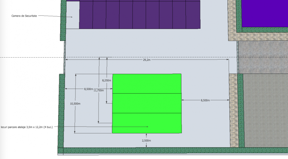

Ciprian Andrei 40 Semnalează Publicat 3 Septembrie, 2020 @NRLaurentiu am analizat si m-am gandit cam toata ziua la schita propusa de tine si tot incerc sa impac si capra si varza si-mi da numai cu virgula. Este corect sensul de intrare/iesire si ceea ce ai hasurat tu are sens insa nu ma pot impaca cu gandul de a avea o poarta de 10 m la intrarea primara si aprox 14 m la cea secundara. Este rabat la costuri, intretinere, infrastructura si mai ales. Ma gandesc deja sa mut primul rand de parcari normale jos de tot, ca creez spatiile de parcare RV pe centru cumva dar o fie ca .... o parcare struto-camila. Multumesc oricum pentru ajutor. Distribuie această postare Link către postare Distribuie pe alte siteuri
