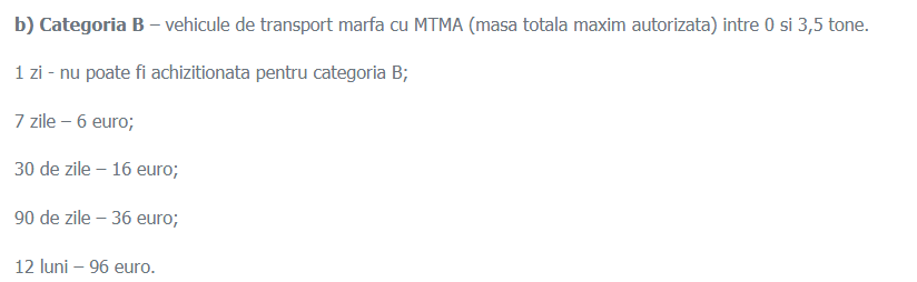

Andrei, vezi ca la rovinieta , iti cam da cu virgula.Pt autoturism este 28E , iar pt.dube de marfa pana in 3, 5t este 96 E.Inmulteste cu 4, 87 lei  euro la BNR si vezi cat iti da.

Per total: vigneta 28e-96e
