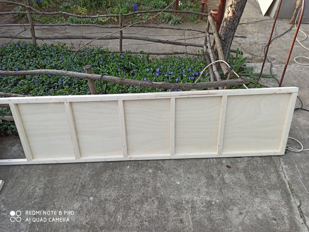

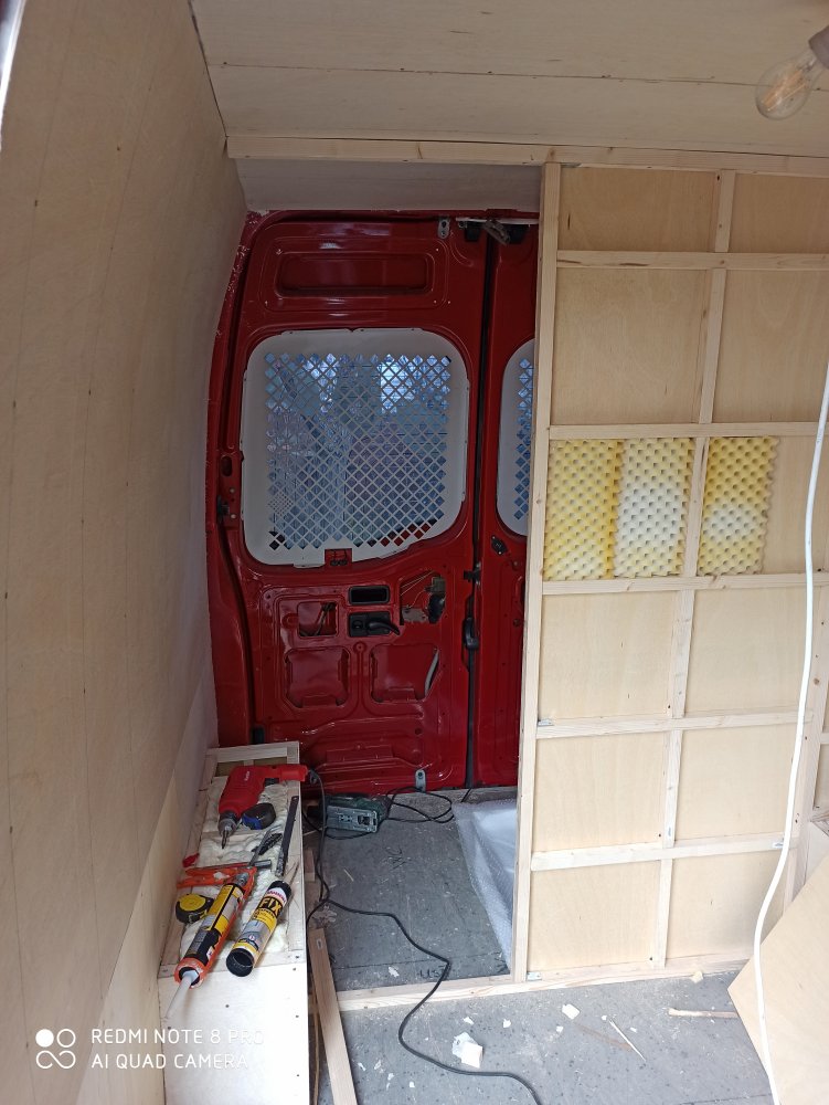

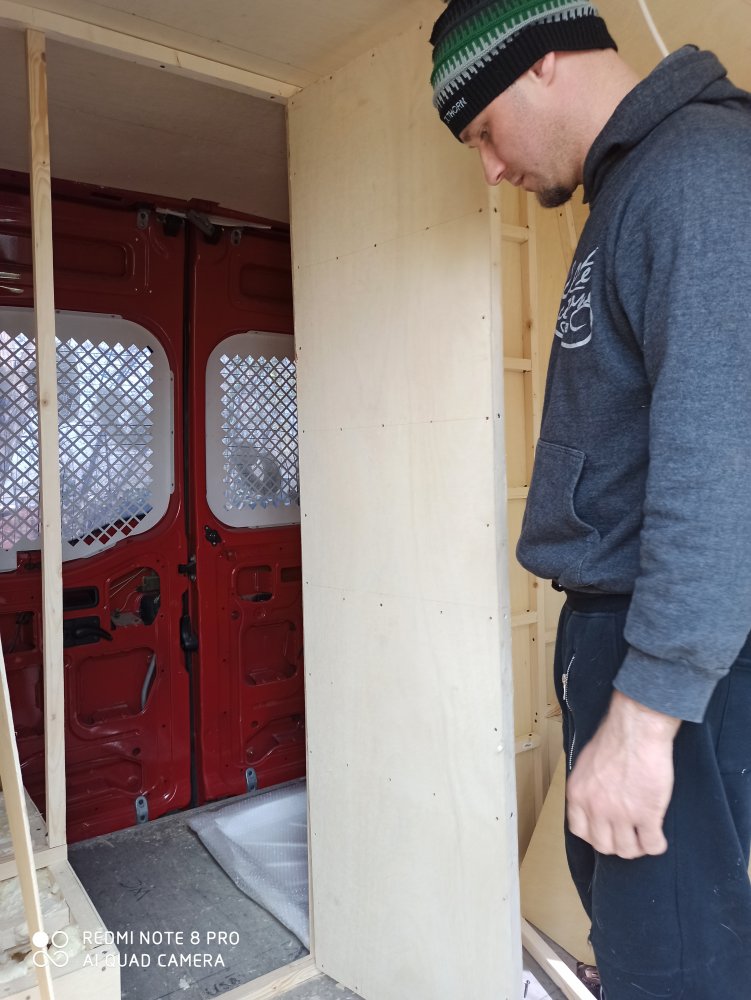

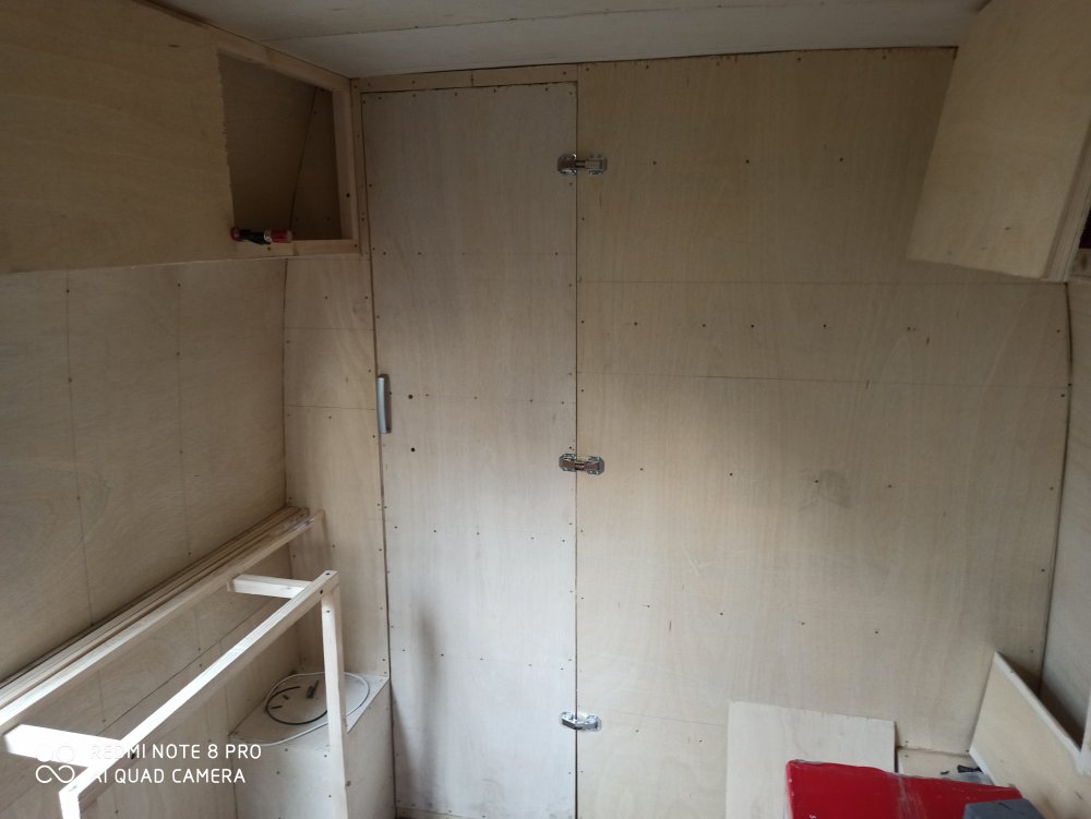

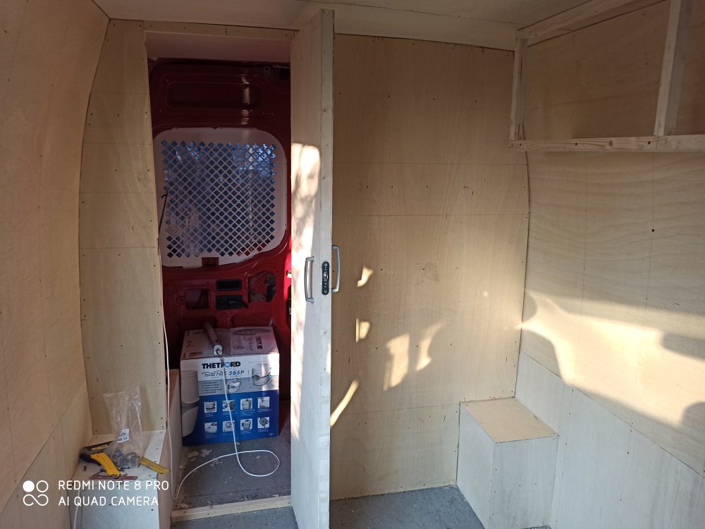

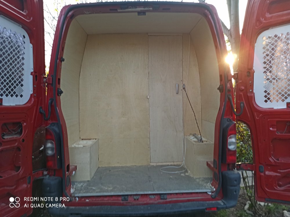

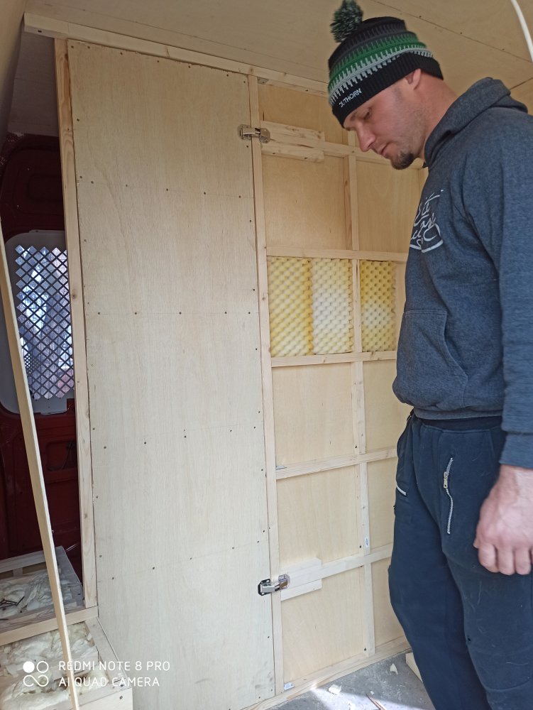

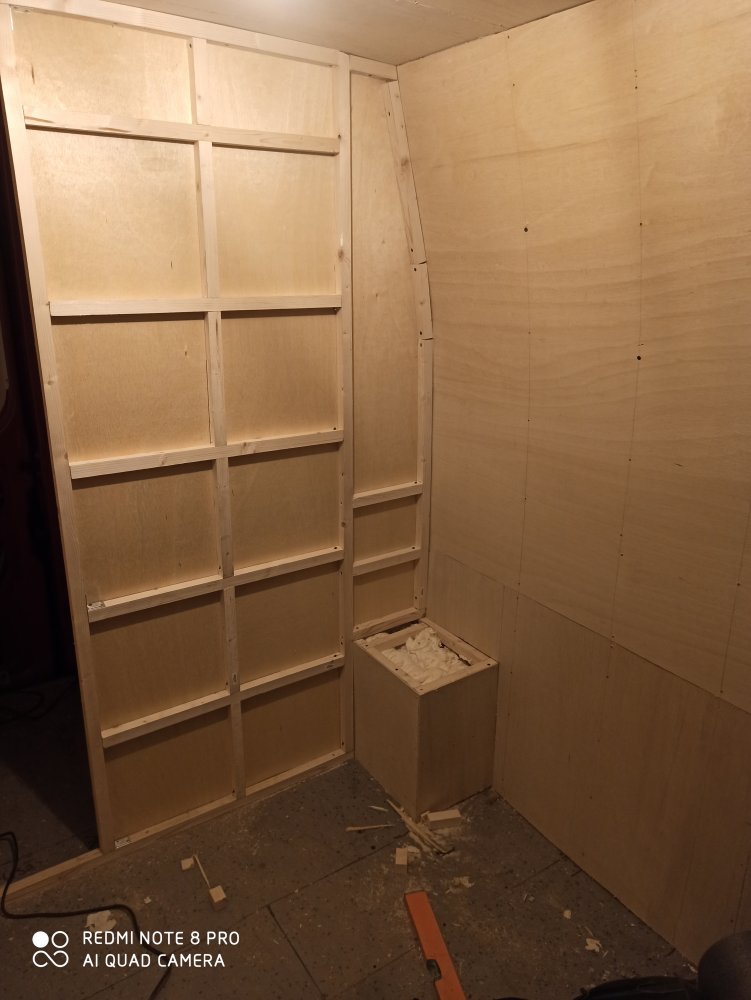

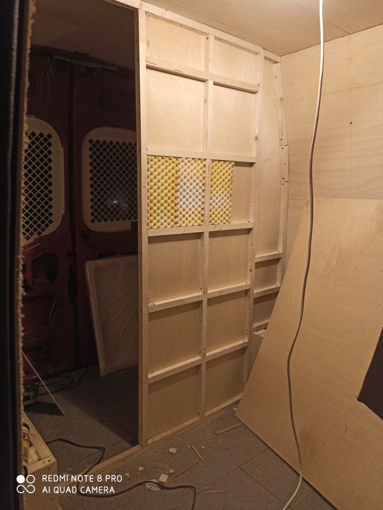

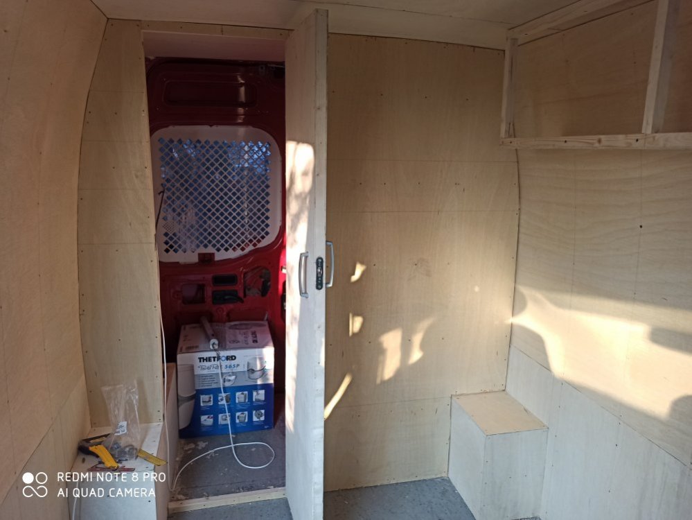

Am reușit să fac pereții despărțitori de la dus și wc inclusiv ușa. Am folosit numai cherestea de 3/3 cm dublată tot cu placaj de 4 mm și lipici pentru lemn. Deci pereții și ușa au grosime de aproximativ 4 cm. In golurile dintre placaje pentru antifonare am pus niste burete folosit la ambalarea unor componente electronice.IMG_20200326_202053.thumb.jpg.ff0191f5e1ce39f7250a471140594056.jpg
Arata bine si va fi usor peretele. Ca sugestie, cumpara ulei de in sicativat si foloseste-l peste tot, placaj sau sipci. Cauta sa fie o zi calduroasa ca sa penetreze bine lemnul si sa se usuce bine. Peste el poti lacui sau vopsi fara probleme.
Adam Adrian

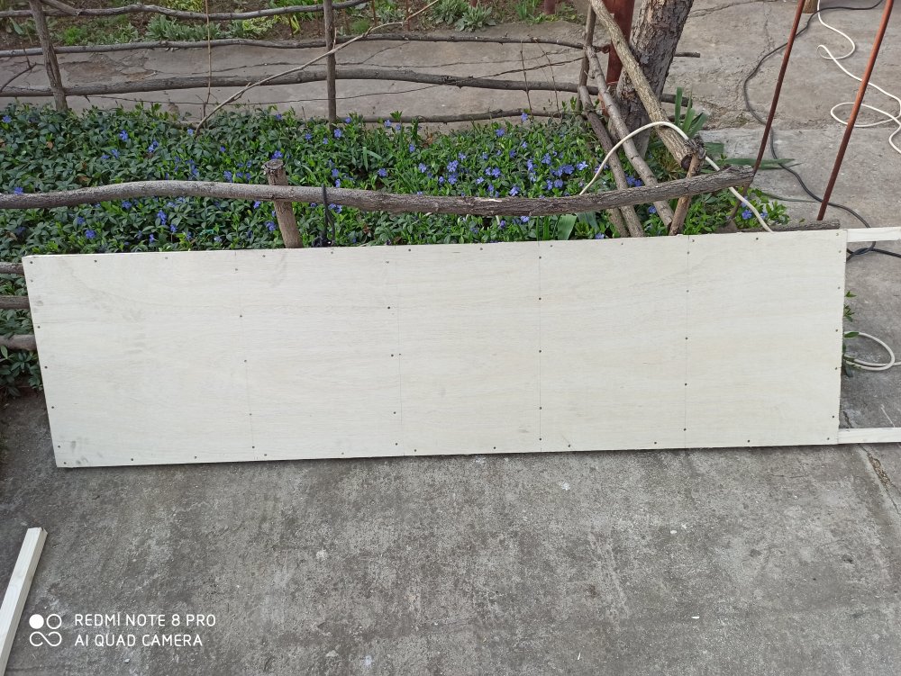

Mulțumesc, @Gabriel Schuster ! Sincer, nu prea știu cum o sa finisez placajul( se pare că numai d'asta o sa folosesc). Acel ulei schimbă nuanță placajului? Pot da peste el un baiț deschis pe baza de apa?

Salut , din poze reiese că faci o baie mare pe tot spatele mașinii, ca la rulotele englezești? Spor , ca tot #stamacasa încă o lună!

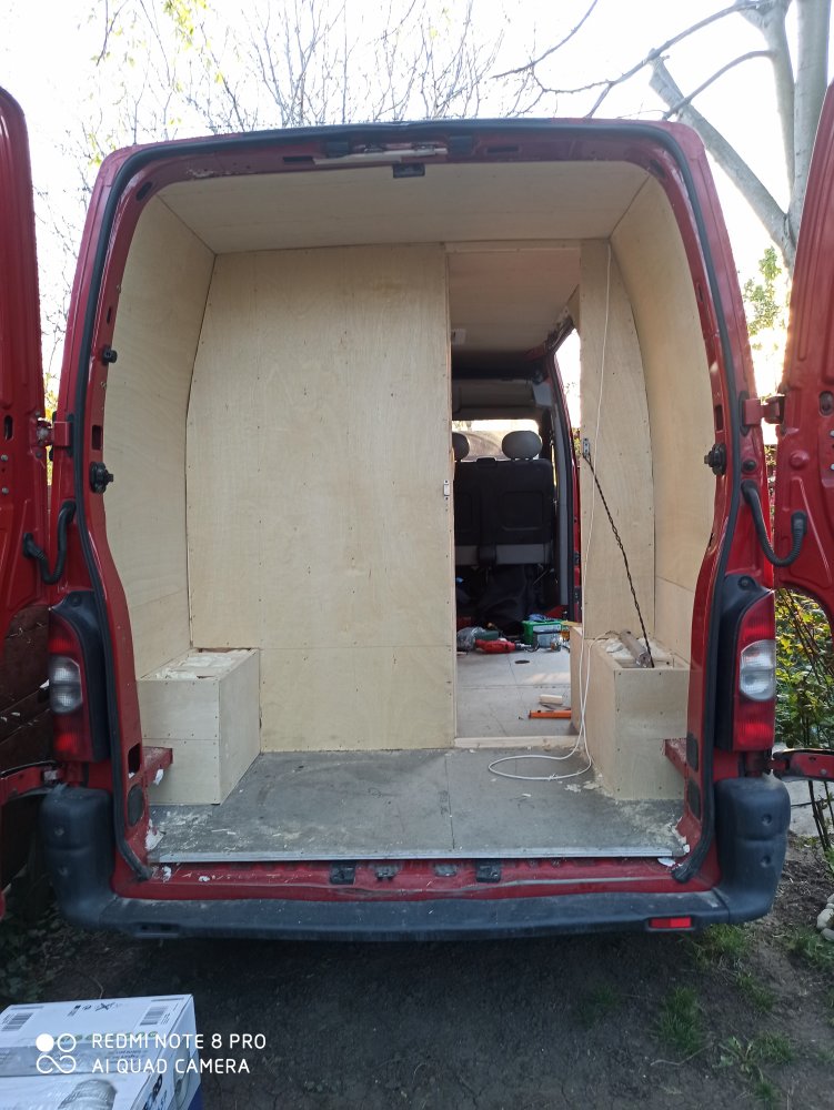

Salut, Andrei!Așa e! Nu pot sa fac standard pentru că lățimea Masterului e mai mică și la noi e foarte important patul și baia. Si nici nu ne place patul transversal. Bucataria, mai puțin. În condițiile astea patul o să fie 2/1.3m(cred că destul de mare pentru un camper). O să fie și bucătărie pe partea opusă dar mica, (o chiuvetă mică cu un aragaz mic) pentru că nu o să gătim înăuntru decât un ou fiert, o cafea etc.... :default_big_grin:Restul afara lângă.
Teoretic este incolor, dar am avut surpriza la placaj de fag sa-i modifice putin nuanta. Cumpara o sticla de 1 litru si fa probe pe placajul tau. Oricum , pe partile interioare ale peretilor nu te intereseaza daca modifica nuanta.

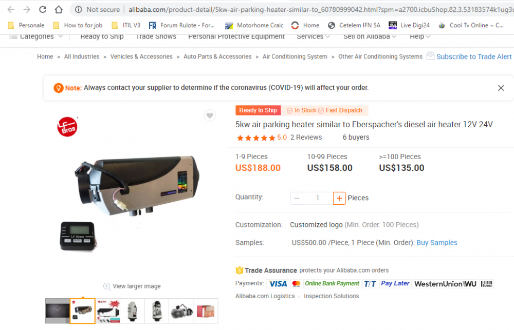

Salut, @Gabriel Schuster ! Ăștia vor să spună că au o alta calitate:https://lfbros.ro/.
Am făcut un calcul și am de încălzit 12 M3.
Pe unele calculatoare de pe anumite site-uri, reiese că am nevoie de 1 kw.
La 14.04.2020 la 9:01, Adam Adrian a scris:
Fix aceeasi chinezarie, iti explica avantajele pe care fix nu le poti verifica fata de alte marci. Parerea mea :default_doh:
Ia cu incredere o chinezarie de 5kw de pe ebay, isi va face treaba cu brio. Recomand ca am folosit inclusiv la iesirea de Revelion 2020 din Romania, Valea Cerbului, unde am participat expres venind din Irlanda. La -15 grade am stat la chiloti inauntru si fara sa-mi inghete butelia :amuzat:

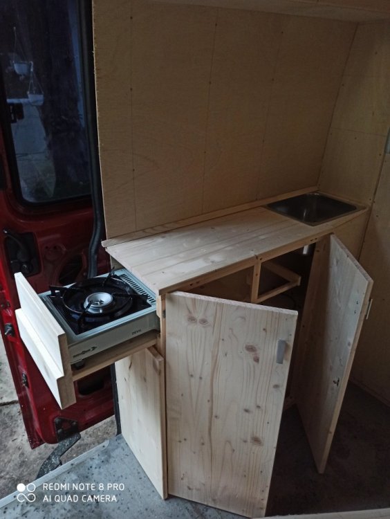

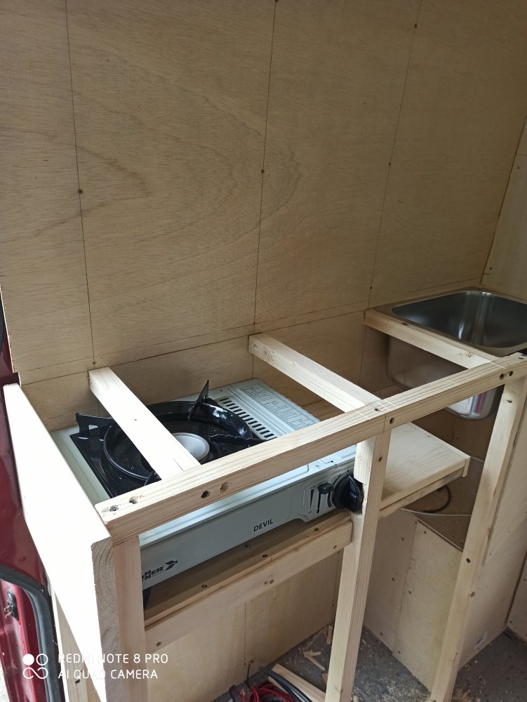

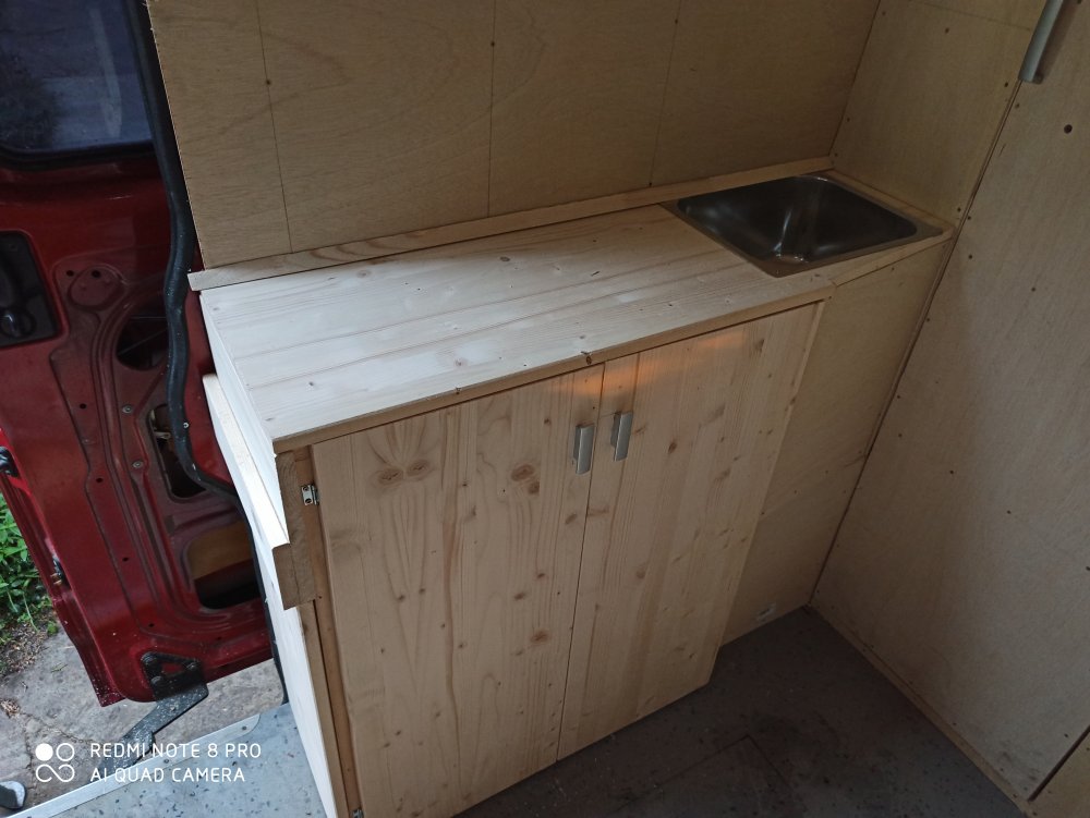

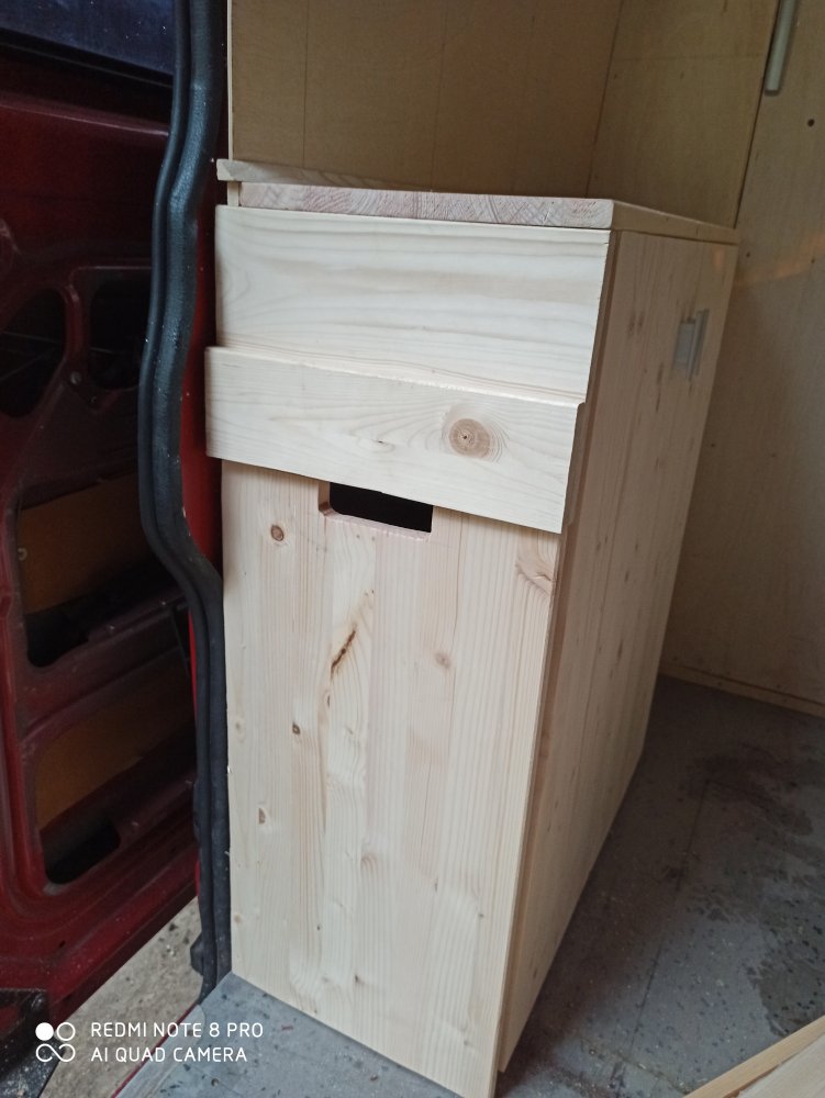

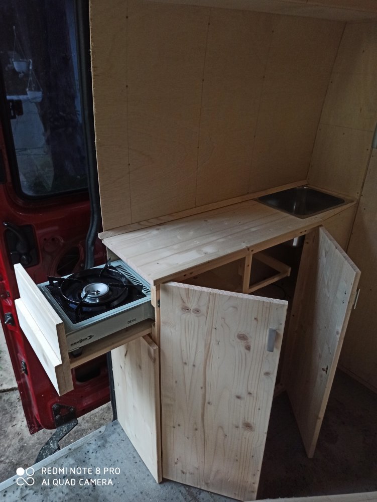

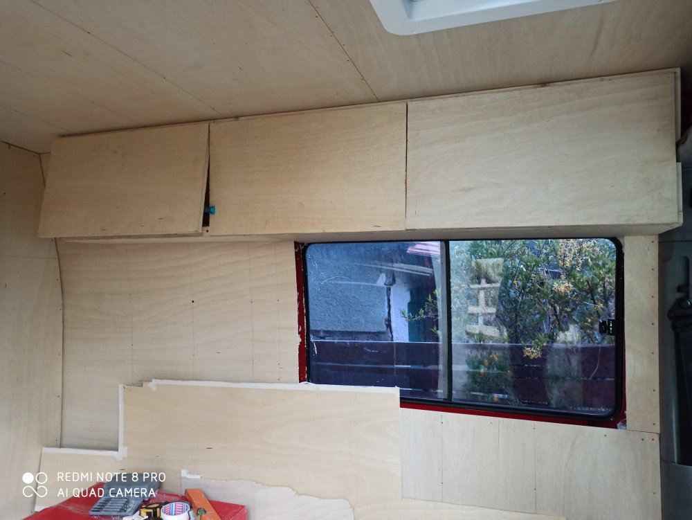

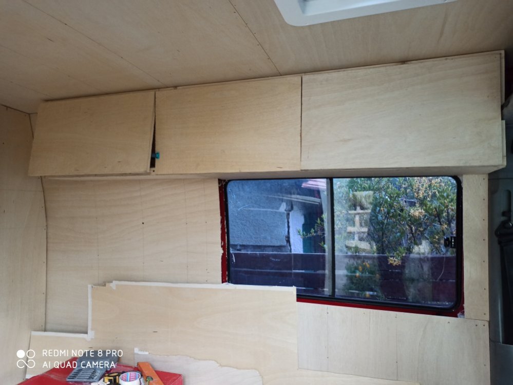

Am reușit să mai fac cate ceva. Am dat cu ulei de in pe tot lemnul, am făcut bucătăria și ieri am făcut o parte din pat.
Andrei Grigoras
Super , te apropii de final , sa fie gata la prima , , ieseala " de după izolare ! #stamacasa încă puțin, dar cu Spor !
