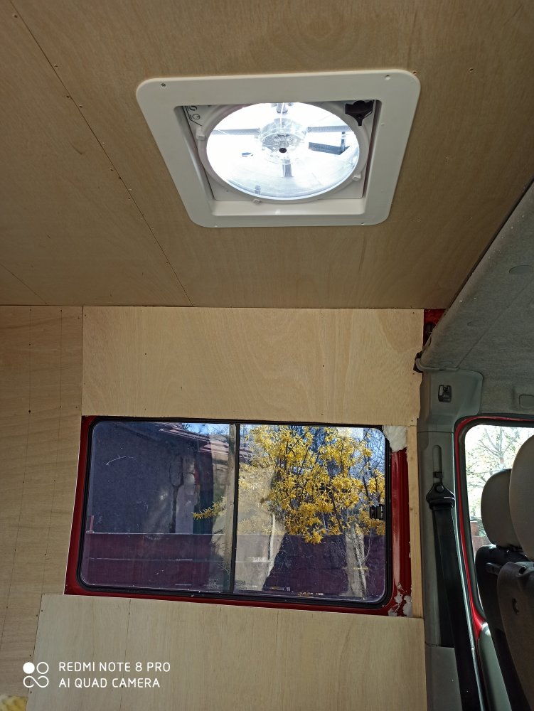

Salut!@Klaudiu B Și asta inversează sensul. In ce sens făcea rece mai bine vara(când baga de afara sau când scotea)?
Andrei Grigoras
Salut , face rece daca scoate aerul cald (care sta sus )si rece , proaspăt intra pe jos ( la rulota erau aerisire pe sub canapele )
Trimis de pe al meu SM-A320FL folosind Tapatalk
Adam Adrian
Salut, @Andrei Grigoras ! Mulțumesc! Cam așa gândeam și eu. Dar mă gândesc în ce condiții poți folosi și sensul celălalt?
Andrei Grigoras
Nu știu, eu la rulota , folosesc asta si pe post de hota, trapă de la bucătărie fiind cu venit cu 3 trepte si sens dublu , dar sa bag in rulota aer de afară nu prea am incercat pe trapă.
Klaudiu B
Rece , vara nu face.  Oricum o dai. E bună trapă asta doar pentru aerisire sau cand gătești sa scoată mirosul. Ceva gen hota.
