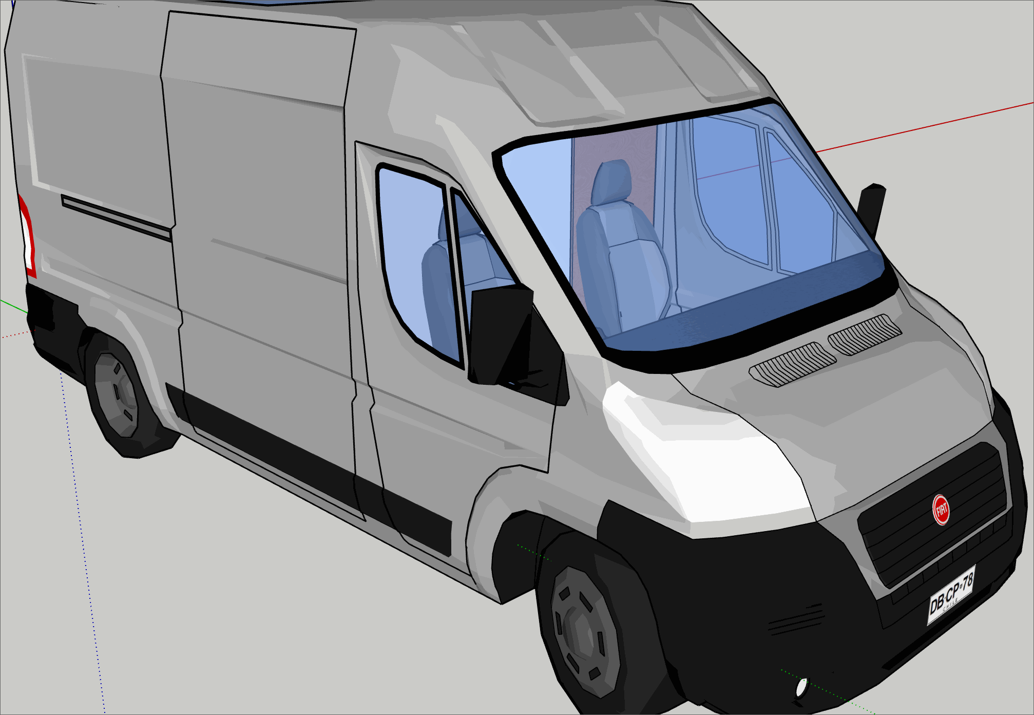

Mai jos atașez o animație cu ce am explicat mai sus, căci știm cu toții că o imagine face cât 1000 de cuvinte :)  E un model la scară, dar e doar ca să vă formați o idee.

Pot să scot un plan 2D când ajung înapoi la calculator.

Am revenit cu un plan 2D
Dimensiunile de la care am pornit sunt cele de catalog, găsite pe net: 3120mm x 1870mm (vorbim de milimetri, nu am mai pus UM pe imagine fiindcă încărca desenul)
Patul are 1200mm, dușul 600mm, biroul (la un absolut minim necesar) are 1000mm,  trei pereți despărțitori @ 18mm fiecare (placaj) și rămân cu un spațiiu de 266mm pe care l-am considerat flexibil... fiindcă știm cu toții că nimic nu va fi la milimetru acolo. Am desenat un dulap pe spațiul acela, dar se poate schimba :)

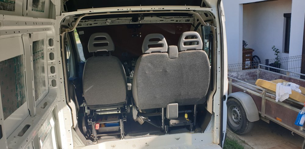

Salutare dragi colegi. Știu că a trecut mult timp de când am început acest topic, dar nu vreau să credeți că am dispărut.
Doar că am fost plecat cu munca până acum, la final de iunie. (da, m-a prins nebunia aia cu virusul pe alte meleaguri...  apoi am venit în RO și am stat în izolare, după izolare am plecat iar la un proiect în afară și tot așa...

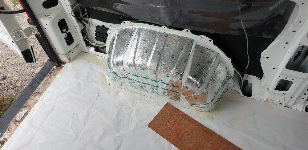

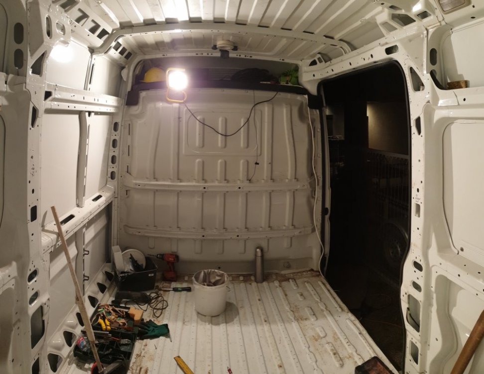

Altfel spus nu am avut foarte mult timp de lucrat la dubă... dar vă prezint aici un foarte scurt rezumat al progresului (minor) pe care l-am făcut un pic dezorganizat enumerat:

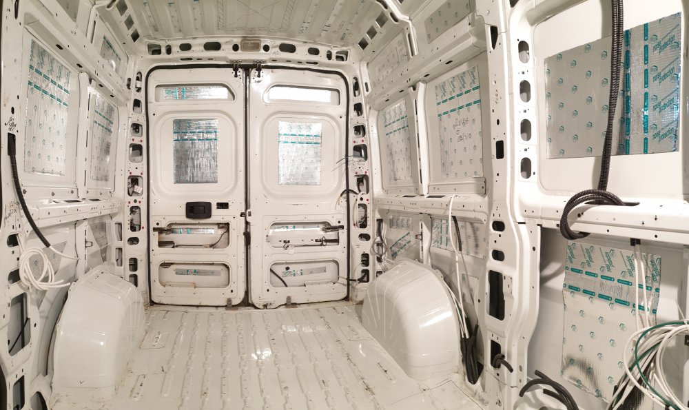

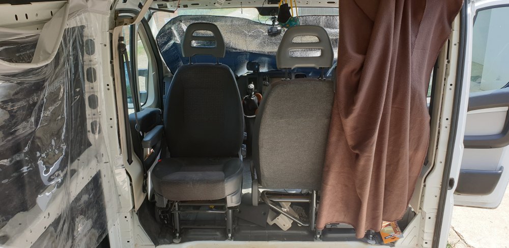

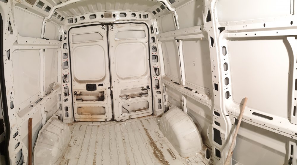

Bineînțeles, am dat jos tabla din interior (dacă vă uitați la pozele de mai sus, duba era placată pe interior)
- am scos tabla de pe podea

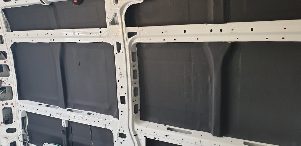

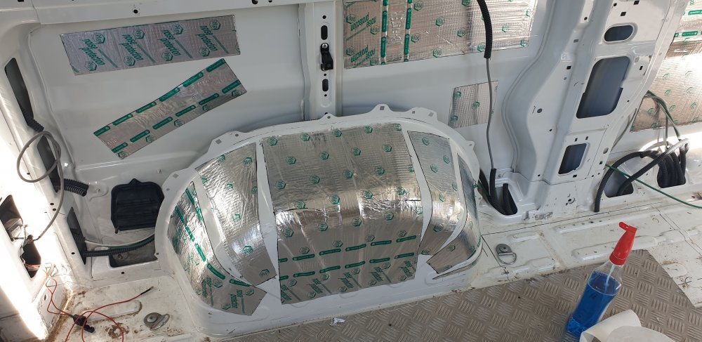

- am pus insonorizant pe pereți și plafon,
- am scos peretele despărțitor,
- am început un pic de izolație, doar să testez tehnica și ideea,

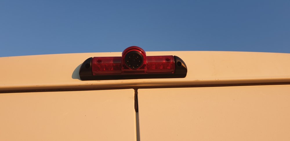

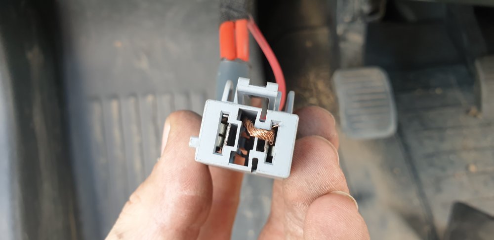

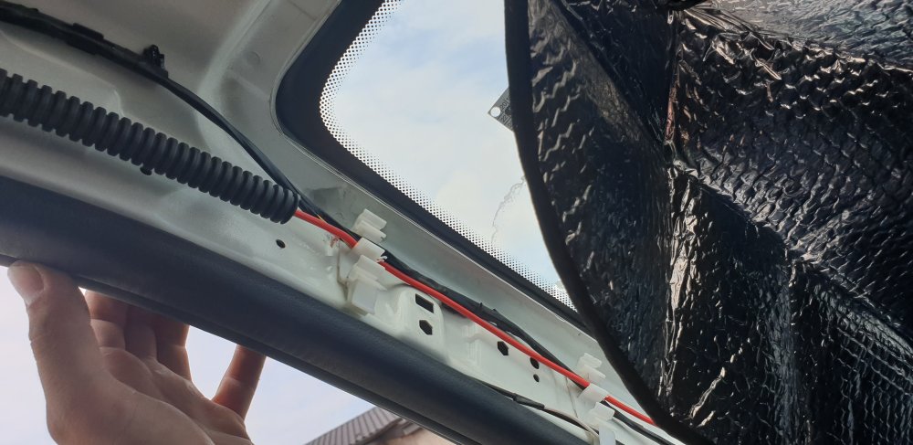

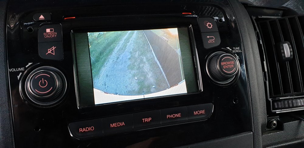

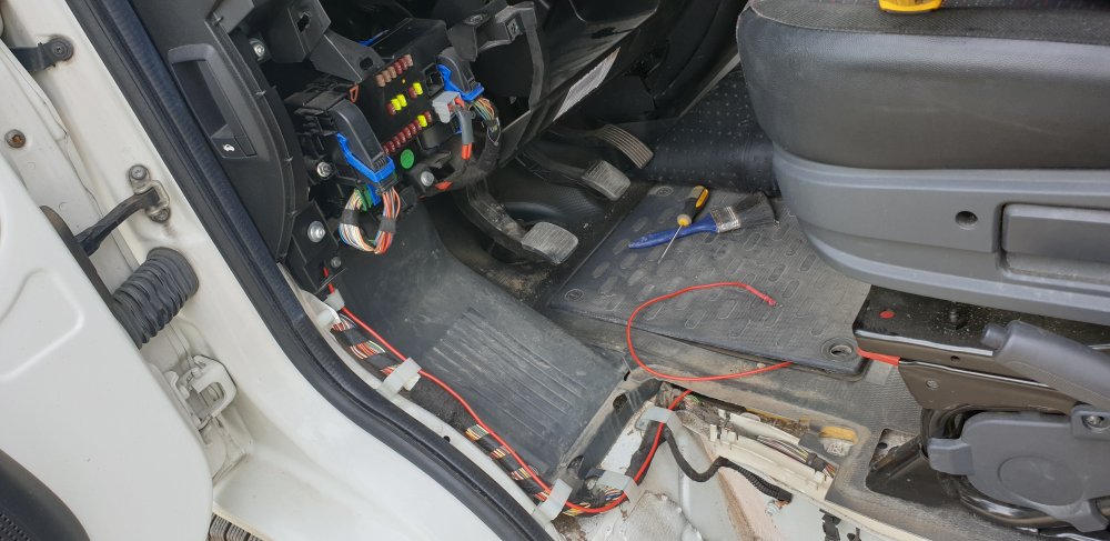

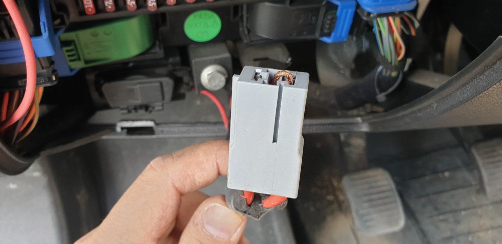

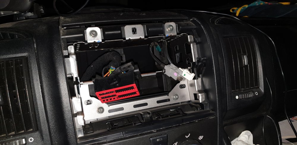

- am montat camera de marșarier OEM. Am vrut musai una legată la bordul existent, nu să adaug eu alt ecran.

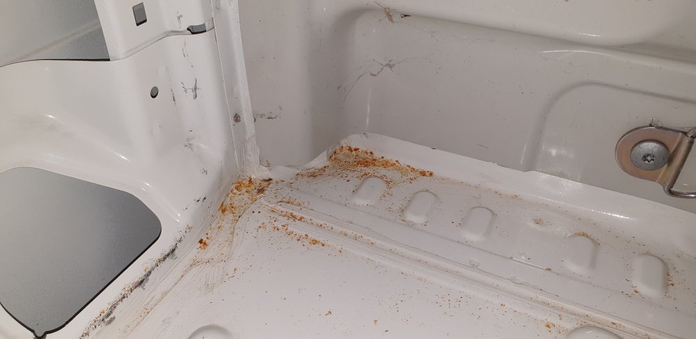

- am tratat rugina de pe podea cu kelfos. Nu mai știu unde citisem recomandarea asta.. Amu de-am făcut bine sau nu.. vom vedea. Mâine vreau să mă apuc și să termin, preferabil, podeaua (șipci, polistiren, placaj, poate chiar și linoleum)
Trebuie să mențin duba perfect funcțională deoarece tot cu ea merg să cumpăr materiale. Fiindcă nu am foarte mult spațiu de depozitare, nu cumpăr prea multe deodată. Am cumpărat azi doar 2 plăci de placaj (surprinzător ce scump este) pentru podeaua pe care o fac mâine.
Tot în viitorul apropiat urmează să fac și decupajele pentru trape și alimentarea cu 220V.
Câteva imagini atașate cu cele enumerate mai sus.

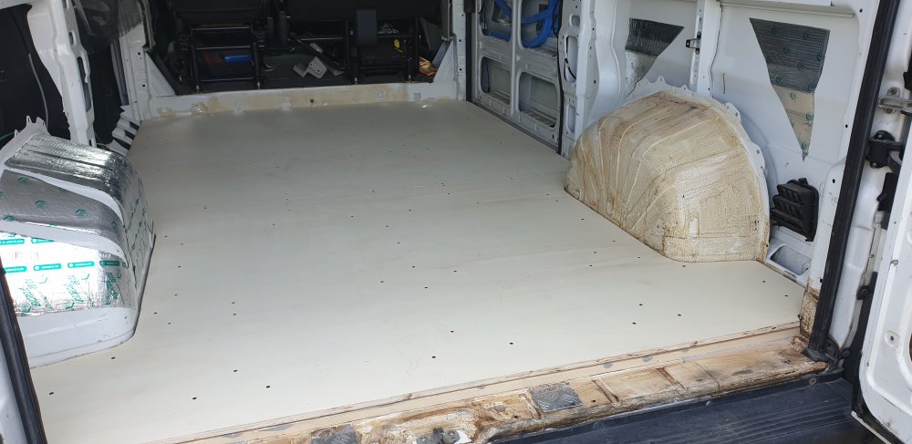

Salutare din nou dragi colegi. Azi căldură mare.. dar am făcut progrese.. cu podeaua.
Un pic off-topic, întrebare mă macină @Alin Opran dar de asemenea @Gabriel Schuster sau oricine mai are aceeași platformă (Ducato/Boxer/Jumper)
După înlăturarea peretelui despărțitor și până la finalizarea rulotei, ați circulat cu mașina?Fac zgomot ușile?
Sau numai eu am ghinion? Ușile din spate troncăne, iar cea laterală scârțâie.. Scârțâie chederul, (adică se freacă ușa de cheder).
Sau pe la voi sunt numai drumuri bune și nu aveți asemenea probleme? Căci la mine e relativ ok pe asfalt drept, dar rar găsești prin oraș asfalt perfect drept.... Mai degrabă la drum lung.

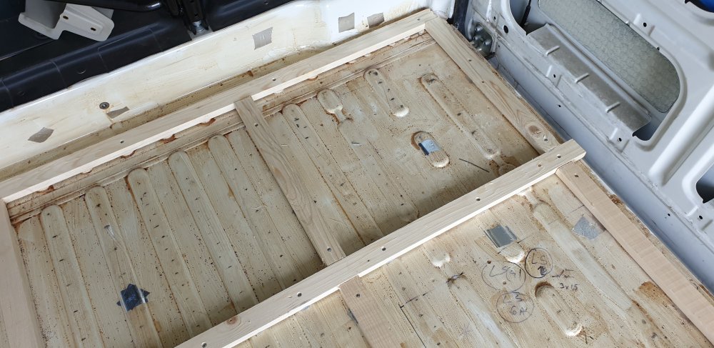

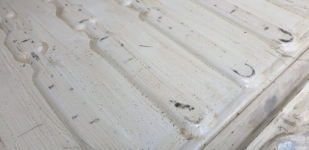

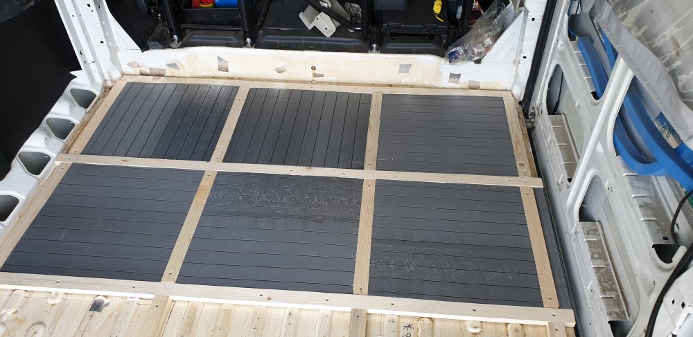

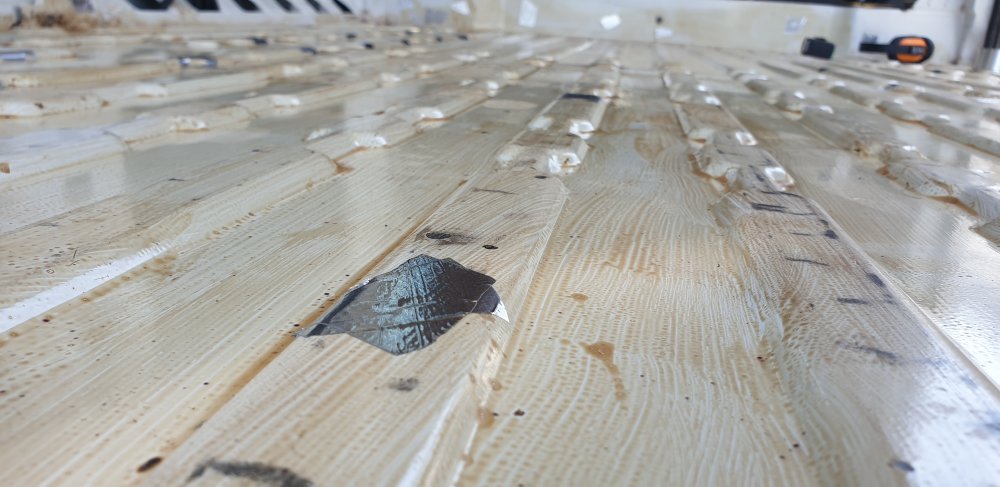

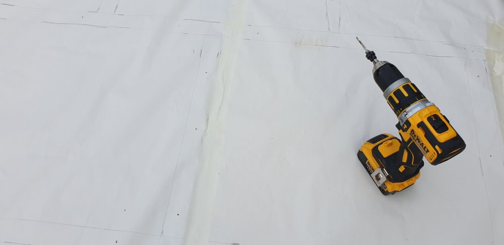

Revenind la progresul făcut azi:
- acoperit găurile vechi din podea (de la tabla nituită)
- tăiat, lipit cu sikaflex 221 (doradiceramic.ro), fixat cu șuruburi autoforante (leroy merlin) caroiaj din șipci de lemn 40mm x 20mm (Dedeman)
- umplut golurile cu polistiren extrudat de 20mm (leroy merlin)

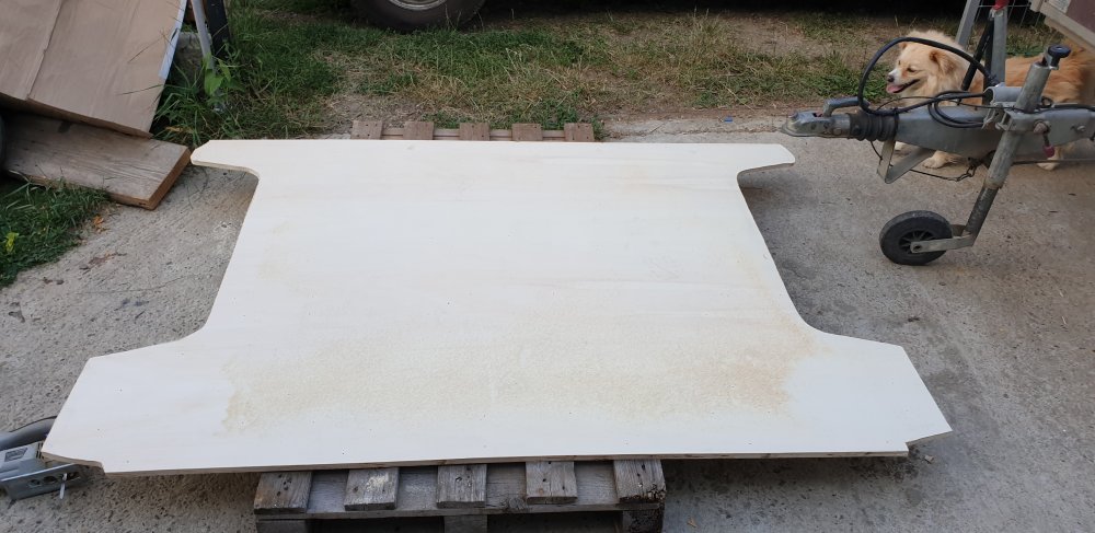

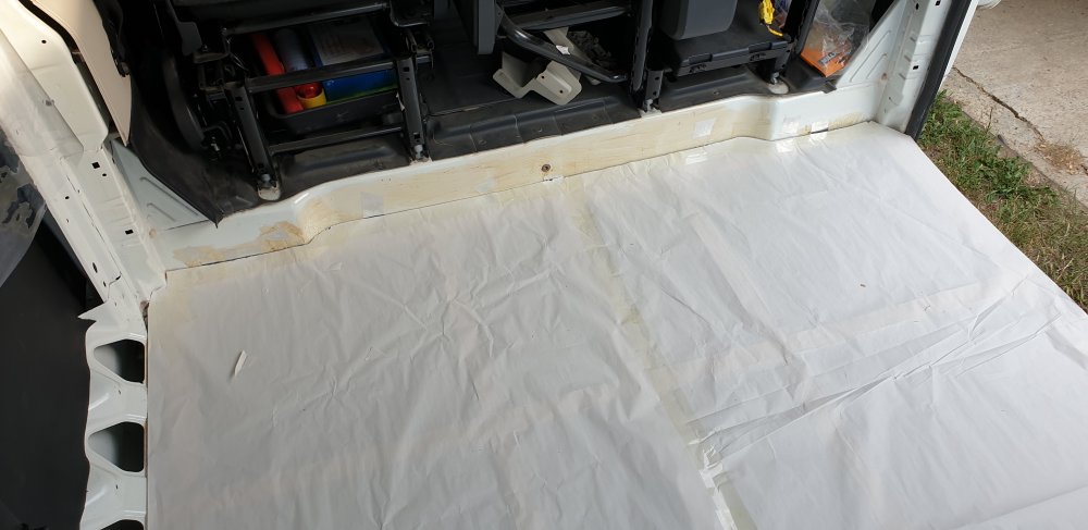

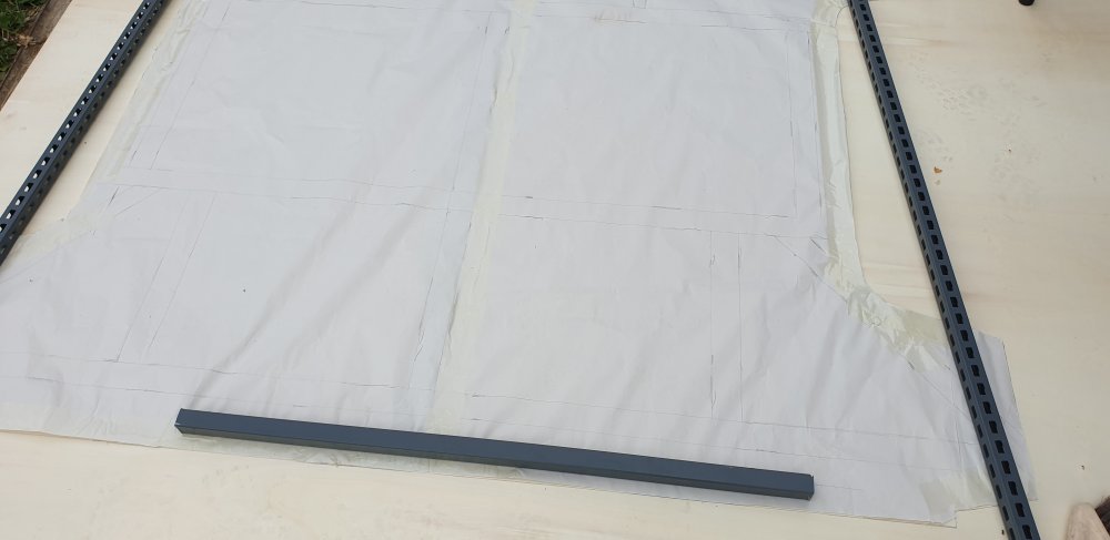

- făcut șablonul podelei din hârtie. Proces foarte complicat deoarece era cald, transpiram ca la saună și făceam tot posibilul să nu picure pe hârtie...unde mai pui că e și subțire tare hârtia, deci se rupea foarte ușor. Dar am reușit.
- trasat pe șablon și poziția șipcilor,
- transferat modelul pe plăcile de placaj, dat găuri în placaj conform configurației șipcilor (de pe șablon)
- băgat placaj în dubă dar se pare că e prea mare.
M-am apucat să șlefuiesc marginile și colțurile (lăsasem puțin mai mult decât șablonul ca să am de unde da jos acum...) dar a venit noaptea și a trebuit să închei ziua.  Sunt la un prieten în fața curții, și nu pot (nu vreau) să fac gălăgie noaptea... că de altfel aș fi încă afară, șlefuind până se potrivește podeaua)
Tot sunt mulțumit că acum placajul e tăiat și stă cuminte în dubă (mă stresa maxim că îl depozitasem afară, stând vertical ... am vrut musai să îl decpez azi ca să stea pe loc drept, plan. în dubă.
Am achiziționat de asemenea linoleum și adeziv, pentru pasul următor.... Aș putea totuși să aștept cu linoleumul până fac pereții... Ceea ce cred că am să fac, de fapt....
Vă mulțumesc!

în urmă cu 4 ore, Gabriel Schuster a scris:
@Radu Clapa
vei vedea ce diferenta este intre a circula cu masina “ cheala” si apoi izolata fonic si termic. Nu te teme , eu am mers o singura data cu masina cu tabla la vedere sa cumpar materiale. Imi venea sa opresc si sa o las acolo, asa zgomote se auzeau.
@Gabriel Schuster Mulțumesc pentru răspuns.
Sper să fie așa. Insonorizarea e lipită, dar nu și izolația termică.
Eu mai am un gând.... cei care au placat cu tablă, au fost neinspirați să scoată acei suporți care susțin ușile din spate în poziția închis. Au pus tablă în loc... Tablă care nu e la același nivel. Trebuie să caut un Citroen la dezmembrări și să-i iau acele plăcuțe, dacă găsesc...Poate ajută.. Sper să ajute....

Radu Clapa
Încă o seară... încă un update.
A durat mai mult decât m-am așteptat să termin de șlefuit placajul până să se potrivească pe podeaua mașinii.. Cumva mi-a ieșit șablonul cam mare. Asta fiindcă era hârtie subțire, cum am spus ieri și a avut câteva mici cute... nu mari, dar mici și multe, destule cât să îmi facă o formă ok când eram în mașină. Dar când am întins șablonul pe colile de placaj, am cam înlăturat acele cute și a devenit șablonul mai mare decât trebuia. Nu mi-am dat seama decât după ce am tăiat și am încercat să bag "piesele de puzzle" în mașină. În fine.. data viitoare trebuie să folosesc hârtie mai groasă, sau carton... să fie mai precis șablonul...
Cam atât am făcut azi: am terminat podeaua și apoi m-am ocupat de niște fire în în cabină.
Cât timp am fost plecat, mașina a fost la un amic și el s-a ocupat să o ducă la o firmă SPECIALIZATĂ să-i pună cârlig de remorcare (nu aveam)... Meseriașii de acolo... numai meseriași nu au fost... mi-au tras un fir de +12V care alimentează cutia cu relee a kitului de remorcare... complet amatoricesc...
1. au folosit 5 bucăți diferite de copex, de două dimensiuni diferite, nici măcar lipite între ele cu bandă... aleator puse ... și tot erau zone cu cablu expus...
2. cablul nu era dintr-o bucată ci avea o îmbinare la mijloc....doar firele răsucite și bandă .. nu sertizat, nu lipit...
3. au scos firul pe la stâlpul din dreapta șoferului, direct pe tablă, fără copex care să protejeze de marginea (oarecum) ascuțită.
4. au ajuns la panoul de siguranțe, au scos cupla care aduce două fire +12V de la baterie și au băgat firul în acel papuc, forțând cuplarea. "Las-o mă că merge și așa"...
Eh, m-am pus de am scos toată măgăria aia de cablu și bucăți de copex.
Am tras tub copex și fir dintr-o singură bucată de la un capăt la altul,  l-am prizat bine și am urmat traseele existente ale mașinii ca să ajung la baterie, i-am sertizat un papuc și am izolat cu tub termocontractabil . Mai urmează să caut și să cumpăr o siguranță dintr-aia cu capete pentru șurub ca să mă leg direct la baterie , căci mai am o bornă liberă acolo.
Oricum trebuie să mai desfac o dată panourile astea, ca să aspir mizeria de pe acolo. M-am speriat când am văzut ce se ascunde pe sub ele.
Azi a fost nevoie să plec la drum și nu aveam aspirator la îndemână.
Dar oricum mai am de desfăcut aici la un moment dat ca să trag firele pentru încărcarea de la alternator a bateriei de casă și pentru priza de 12v din față. (am decis să adaug o priză de 12V la șofer, dar care să fie alimentată din bateria de casă. E ascunsă discret în buzunarul din stânga volanului)
Am uitat să spun că, după ce am terminat cu podeaua, am scos și scaunul șoferului ca să-l întorc invers, să încerc pe viu experiența, înainte de a pune o platformă rotativă...
Bineînțeles că l-am pus înapoi după ce am testat configurația.
Nu am mai făcut poze, dar am acoperit la final placajul cu șablonul de hârtie făcut ieri și am pus carton peste, ca să protejez podeaua până la următorul pas: linoleum... Dar asta mai târziu...
Am terminat și cu izolația de deasupra habitaclului.. Cablurile de la camera sunt trase deja, după cum am explicat ieri, așadar sunt aproape gata să închid înapoi plafonul cabinei și să fac acel raft deasupra capului. Cel mai probabil luni.
Când stai să le scrii, nu pare că am făcut prea multe azi.... Bine, am mai făcut chestii și în afara dubei...
Noapte bună!
