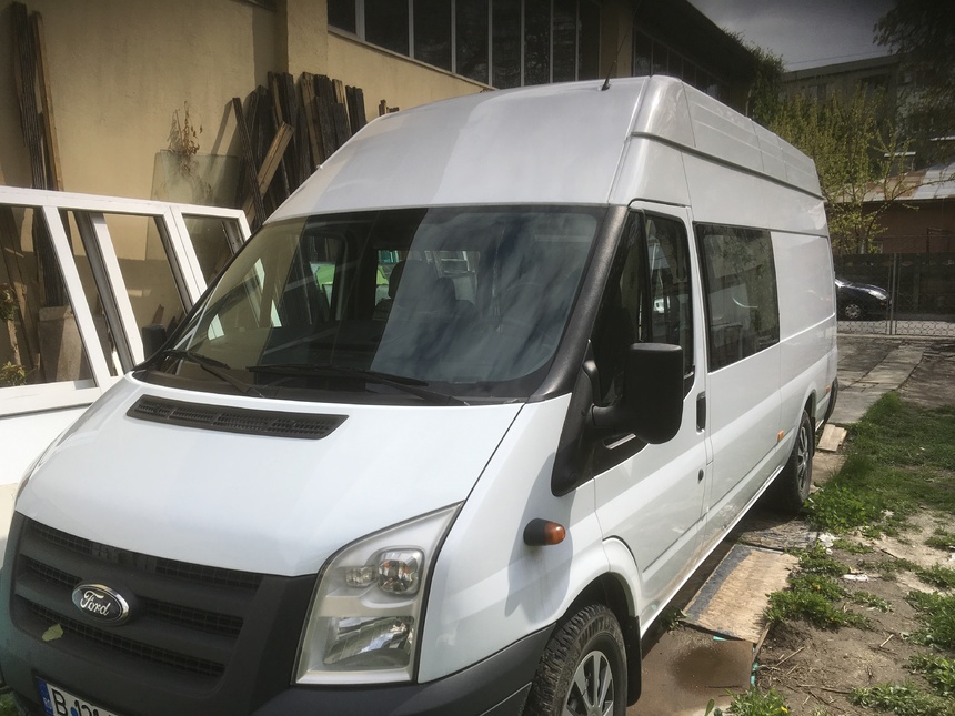

De ani buni visez la o casuta pe roti. Am asteptat mult , dar asta iarna m-am intalnit cu ocazia perfecta.
Parcata intr-un tarc,  un Ford Transit cu punte simpla si cutia cea mai mare, in stare foarte buna. 150000 km perfect functionala cu revizie completa la trenul de rulare si frane, baterii noi, curata, neindoita, cu aspect de nou.
A fost folosita la transport mobila deci probabil fara greutate mare si marfa curata.
Cam o luna au durat actele si in decembrie am ridicat-o. Schimbat ulei, filtre, mici reparati la manere si masina este gata pt transformare.

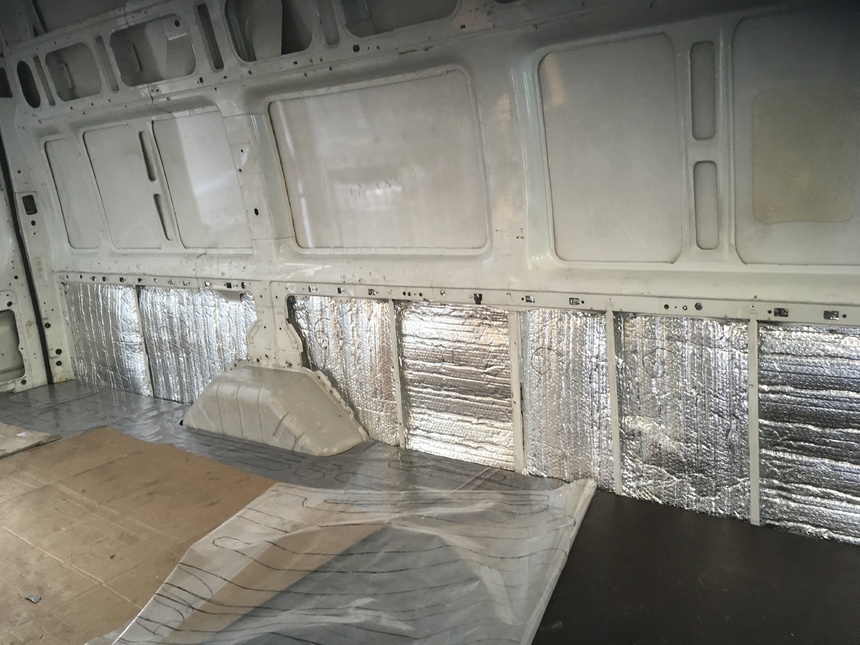

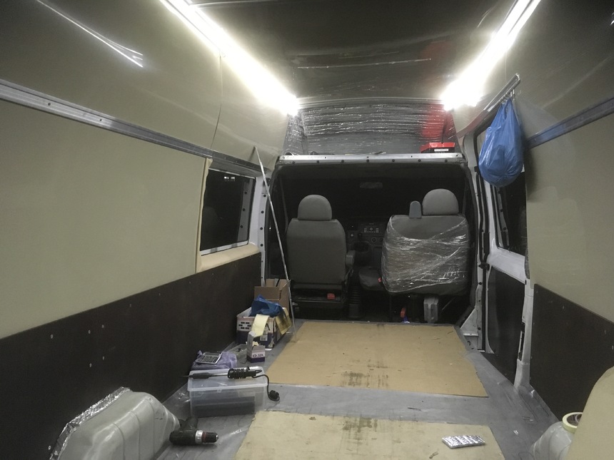

Asta presupune mobilier usor demontabil si pe cat posibil modular. Primul lucru izolatia,  care va ramane permanent pe masina,  decuparea geamurilor si trapa.
Am folosit tego 18 mm pt podea, folie Izoflex gold 10mm ( 4-7 straturi) si plastic de 4 mm.
Geamurile noi pt usile spate si din dezmembrari pt laterale.

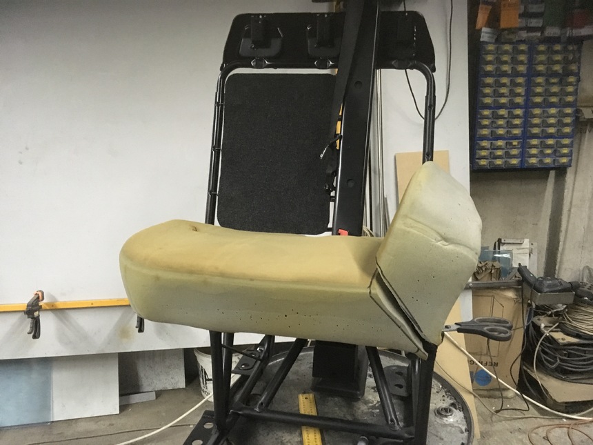

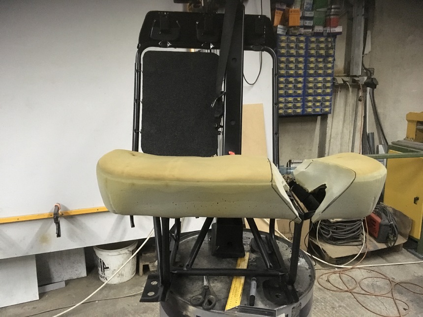

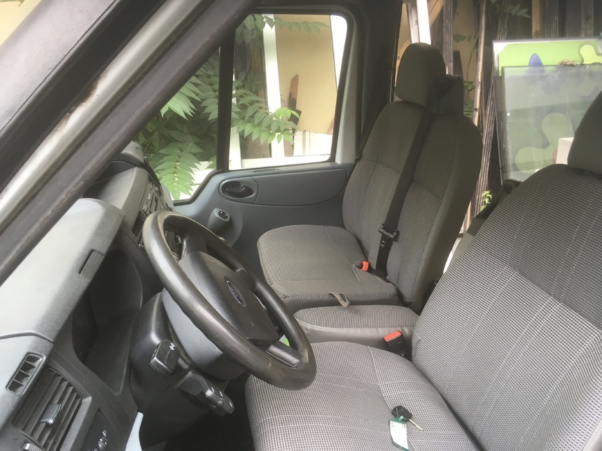

Scaunele le-am dat la retapitat dupa ce am modificat bancheta pt a face posibil trecerea in spate fara a renunta la al treilea loc in fata.

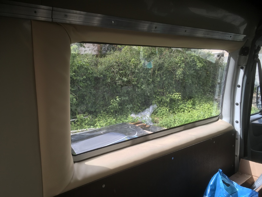

Izolatia interioara am acoperit-o cu PVC industrial bej cumparat de la Mons Medius. 4 placi 3000x1500 au fost de ajuns. In jurul geamurilor sau in locuri complicate am folosit vinilin la culoare si ceva resturi de burete. In partea de jos tego de 9 mm pt a proteja izolatia suplimentar cand voi cara materiale. Pt iluminarea interioara,  benzi LED cu potentiometre din care se poate regla intensitatea si diminua consumul de curent. La max 2x18 W,  la min cu o singura banda, 5W. Banda LED am lipit-o pe un profil aluminiu care are rol si de fixare pt placile PVC. Tot la MM am gasit,  foarte convenabil,  un plastic alb mat pt difuzie.

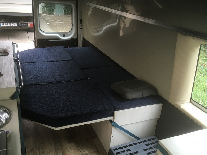

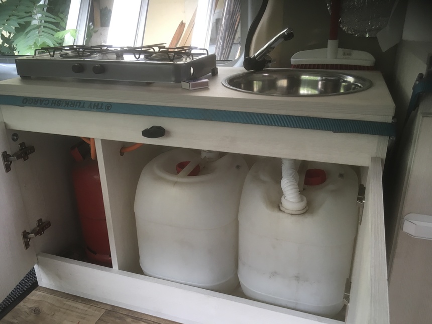

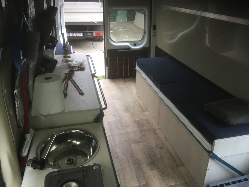

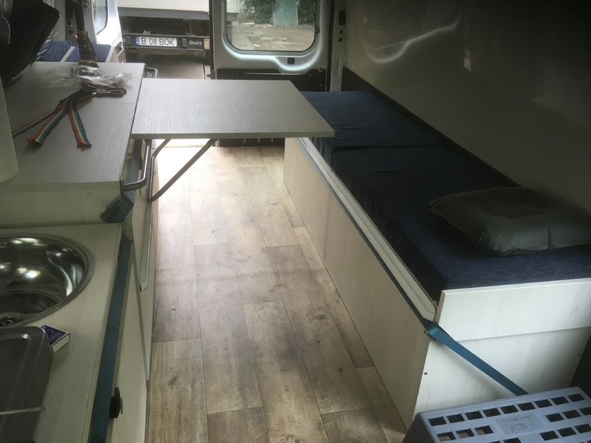

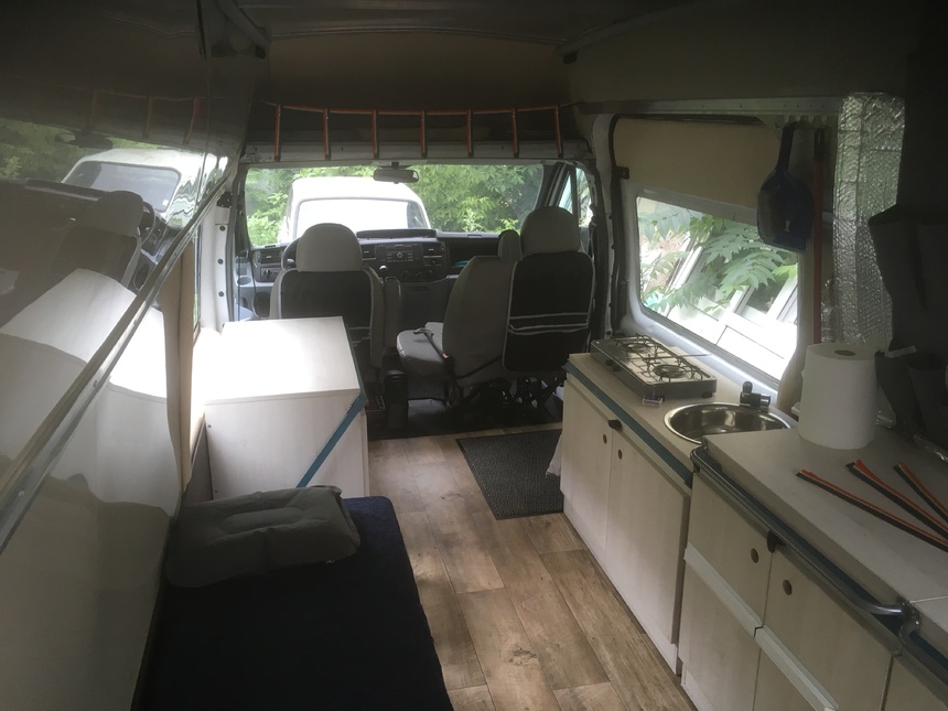

Mobilierul mi l-a facut un prieten,  care cu asta se ocupa,  dupa desenele mele. Corpurile au aceleasi dimensiuni la baza si se pot amplasa in mai multe moduri, putand renunta la unele daca am nevoie de mai mult spatiu liber. Ancorarea lor de caroserie se face cu chingi folosite la bagajele de cala in aviatie cumparate din targul de vechituri cu 15 lei bucata. Acum rulota este functionala. Am dormit deja de cateva ori in ea si sunt multumit. Izolatia termica si fonica foarte buna. Mai trebuie frigider si pana la toamna un Siroco pt incalzire.

Intradevar sunt foarte multumit de rezultate. Am facut cateva iesiri la mare. Masina in sine este reusita, dpdv  dimamica, suspensii si consum,  sub 9 L/%. Aerul conditionat in mers face minuni. In iarna asta am sa continui cu incalzirea, copertina laterala si suportul pt biciclete. Cea mai complicata si costisitoare pare a fi incalzirea, respectiv Siroco-ul unde sub 2500 roni cu montaj si garantie nu am gasit. Pt lucru nou poate nu este mult, dar speram sa gasesc ceva mai convenabil la SH, dar tot cu montaj inclus, ca mi-e cam frica sa ma bag in necunoscut. Sper sa pot participa si eu la iesirile in grup in viitor.
