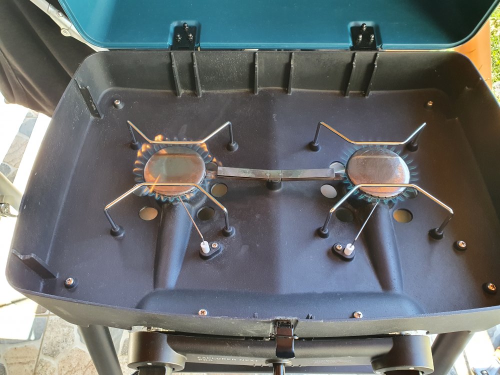

Va salut,
Mi-am luat inima in dinti si am zis da fac si eu un drum la Reghin :)
Dauna financiara:
- 2 scaune
- 1 masa
- 1 bucata Enders Explorer Next Pro.
In mare as zice ca e ok, dar la gratar am o nelamurire, poate vreunul din dintre domniile voastre ma poate lamuri... unul dintre arzatoare nu arde "corect", pot sa ii fac ceva ?
Cu stima,
 IC.

 E posibil să fie duza înfundată.
Andrei Grigoras
Flacăra parcă trebuie sa fie albastră. Cand e portocalie nu are aer suficient si afuma tigaia. Ar trebui să fie un reglaj al aerului dedesubt , unde are duza, de obicei e o tablă circulară, si prin slăbirea unui șurub, gliseaza , ptr mai mult , sau mai puțin aer in amestec cu gazul .Spor !

în urmă cu 11 ore, Fejer Antal a scris:
Multumesc pentru raspuns, in cazul asta ar trebui sa vad cum se demonteaza ca sa pot curata.

în urmă cu 11 ore, Andrei Grigoras a scris:
Trimis de pe al meu SM-A320FL folosind Tapatalk
Multumesc pentru raspuns, eu unul nu am identificat care ar fi reglajul pentru aer ...20210909_090232.jpg.bb0d2fa8ceb54b07b663a9a71f98ba05.jpg20210909_090240.jpg.6ccb72a6a66b4479da340cc39322eab4.jpg

în urmă cu 2 ore, Iulian C. a scris:

 Poate este pânză de păianjen sau vreun gândac mort în orificiul din poză!

în urmă cu 1 oră, Fejer Antal a scris:
Demontat, curatat, periat, suflat ==> acum flacara este ok.
Multumesc Antal!
