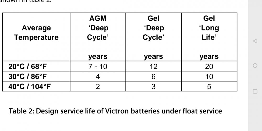

1. Bateria ar trebui scoasă din rulota cand nu ieșiți cu rulota mai ales daca rulota sta in soare. Este valabila si reciproca, nu lasati bateria gel iarna in frig. Temperatura ideala pentru o baterie cu gel este de 15-25 grade celsius(am atasat o poza).
Temperatura este cel mai important factor.

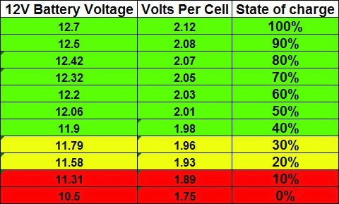

3. Nu descarcati acumulatorul complet. Unele controlere au o protectie care "taie" curentul atunci cand tensiunea scade sub nivelul critic, altele nu.

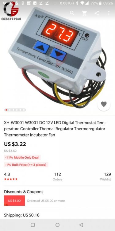

4. Daca este posibil montați acumulatorul într-un spatiu cu aerisire. Se poate monta si un ventilator micuț (2-20w).
La 3 dolari puteti pune chiar si un controller automat cu termostat. Link aici:
http//s.aliexpress.com/VJrmy6jm

Nu stiu de unde e tabelul acela dar 20 de ani durata de viata a unei baterii am rezerve mari pana la neincredere !
20 de ani??? nu are cum .E  imposibil...

Ultima rubrica din tabel se refera la acumulatorii gel long life de la victronic, care sunt foarte scumpi.
Oricum, interesant ca raspunsul tau include o singura remarca, cea cu neîncrederea.

In tabelul prezentat, temperaturile sunt mediile anuale. In utilizarea normala la RV-uri nu ajungi niciodata la 30-40 grade (media), astfel incat nu temperatura a "stricat" acumulutatorul, ci alt factor.
Poate a fost defect din fabricatie. Dar garantie nu ai la el?

Este importanta temperatura acumulatorului, dar cel mai important este sa mentii acumulatorul incarcat cat mai mult timp, sa descarci cat mai lent si, cel mai important, sa nu descarci des in profunzime un acumulator.
O instalatie cu panouri fotovoltaice va lungi foarte mult viata unui acumulator. O folosire optima a instalatiei, adica alegerea unui acumulator pe masura consumului, astfel incat sa nu consumam mai mult decat putem pune la loc. Asta inseamna o capacitate a acumulatorului suficient de mare incat sa nu scada tensiunea sub 11.9V dimineata, cand va incepe din nou incarcarea. Daca se descarca des sub 11.9V, ceea ce reprezinta 30% din capacitatea unei baterii, sunt sanse foarte mari sa distrugi un acumulator foarte repede. Spun asta deoarece majoritatea producatorilor "umfla" datele despre acumulatorii vanduti, fara sa explica si parametrii.
Deci, daca se intampla des sa intre un convertor de tensiune in protectie, inseamna ca instalatia e subdimensionata, respectiv capacitatea acumulatorului este prea mica.
