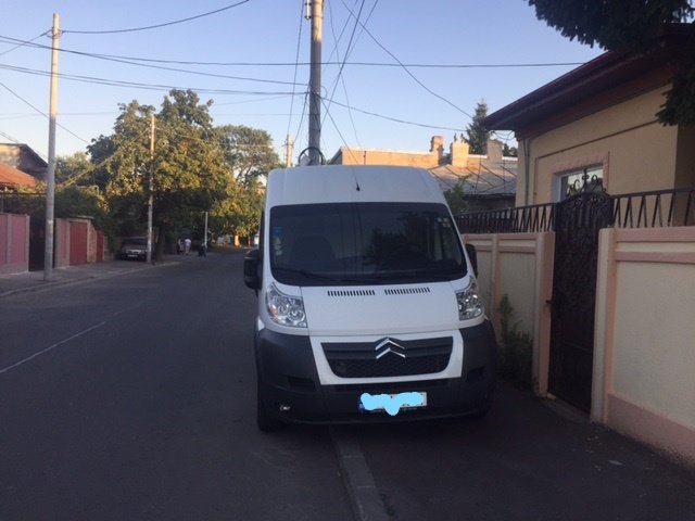

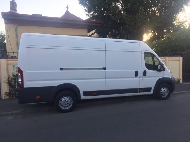

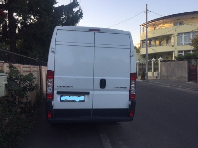

Deschid aici acest topic unde voi prezenta, in masura timpului disponibil, etapele lucrarilor de conversie a unei autoutilitare in campervan.
Masina este in Citroen Jumper, diesel, 2200 cmc, L3H2 ( 4, 07*1, 88*1, 90), noiembrie 2013, 172.000 km. Are doua locuri, suficient pentru mine si sotie, catelusa va beneficia de un loc special ( neincris in CIV).
Azi am incheiat prima etapa, masina este inmatriculata si pregatita de ITP, actualul expira la sfarsitul lunii.
Dupa ITP voi demonta panoul separator si voi incepe treaba!!
Postez cateva poze, acesta este inceputul.
