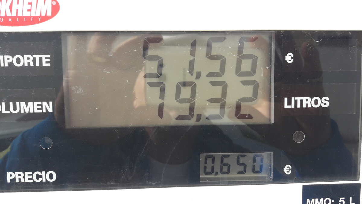

Gata, azi am rezolvat si cu capacitatea rezervorului de GPL.superok
Acum , dupa modificarea plutitorului am ajuns sa alimentez cu 79 si un pic de litri GPL.
A fost facuta si o alta setare la centralita GPL. Totul este OK !!!!
O sa revin cu un consum real de la plin la plin.:ascratch:
Pun si dovada reala cu cat am alimentat. ( asta asa pentru , , necredinciosi " :laughing: )

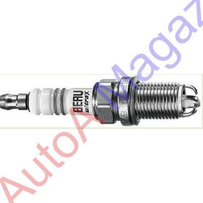

bujii ia beru, bosch sunt mai proaste.
@Traian M hi
N *teles sa traiti, Beru sa fie. superok:-)
Acum vin cu o intrebare.
Cu 3 pini sau cu 4 ????
Traian M
nu stiu la ce se refera prin pini
In capul de ardere sant cu 1 pin...3  si 4. @Traian M
Uite o poza informativa cu 4 pini.
Traian M
eu as lua pe cele mai scumpe dintre ele
Pai cu 3 pini costa 3.98 euro si cu 4 costa 6.23.
Nu e diferenta mare. 31.83 E cu 3 pini si 49.84 cu 4 pini.
Asa ca...sa fie cu 4 pini.superok
Multumesc frumos :-)  @Traian M

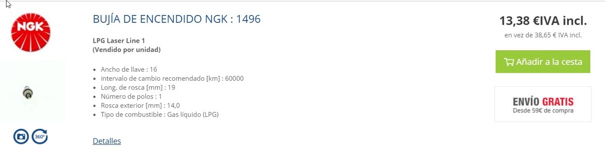

Insa , uite am gasit ceva special pentru GPL.
Tot pe acelasi site.
Intradevar sant mult mai scumpe ..dar presupun ca isi fac si treaba cum trebuie.
Asa ca...m-ar tenta sa inclin spre acestea.
Ce zici ??? @Traian M

Eu spre astea recomandate pentru GPL as inclina, dar intreaba si mecanicul si vezi si parerea lui...nay
Da, @Daniel P superok
Si eu la fel asi opta pentru astea dedicate gpl.
Vad ca au si un numar mare de km de functionare. In jur de 60 de mii. :ascratch:
O sa intreb mecanicul sa vedem ce-mi recomanda.

eu zic sa stai cu alea BERU de 6.23, creca asta cu dedicat GPL-ului e mai mult marketing, dar vezi ce zice si mecanicul, o fi intalnit masini echipate cu ele.

Pentru necredincoisi au desfacut capacul de la butelie si au modificat plutitorul de nivel ca sa incapa 79 litri
Draghiciu Dumitru
Ma intereseaza  cum au facut sa incer si eu sa fac acelasi lucru
Salutare Nea Mitica hi
Da, precum spui si dumneata a desfacut capacul si a modificat plutitorul . :laughing:
Nu e o operatiune grea. Numai ca inainte trebuie consumat tot gazul din rezervor.
A desfacut conductele si are mi se pare vreo 6 suruburi care fixeaza capacul pe butelie.
Si mai trebuieste si repozitionat indicatorul mecanic ce indica cat gpl mai ai.
Asta in cazul in care vrei sa vezi cat gaz mai ai direct pe butelie.( eu vad pe butonul electronic cu leduri din masina cat gpl mai am )
O sa pun poze eu mai tarziu.superok

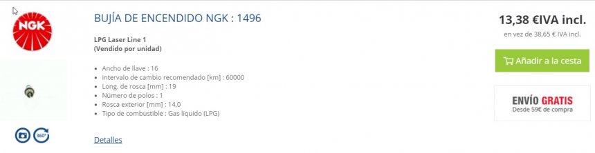

Da,   iridiu este ok  pentru GPL, eu as fii preferat NGK.
" Specialisti " spun ca NGK este dedicat pentru GPL.
Am uitat sa mentionez ca eu am avut masini pe doar  benzina/GPL. :OK:
@Gabi C. :salutare!:
Multumesc frumos pentru urari:multumesc!:, asemenea si tie iti doresc.  :OK:
Si eu tot pentru NKG optasem .
Insa nu le avea in stoc si...am luat Bosch.( era diferenta doar de 3 euro/buc )
La urmatorul schimb am sa cumpar Nkg.

Ce zici de astea ?
